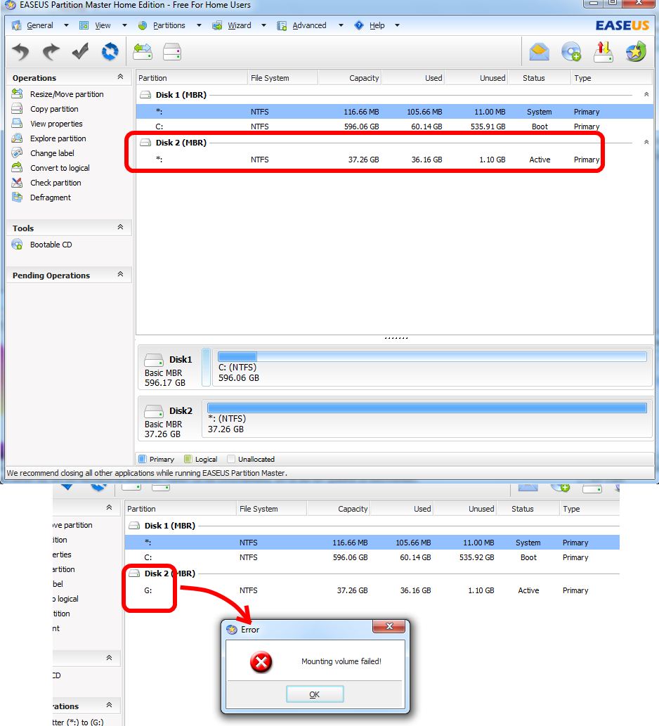

hallo,
habe mir vor ein paar wochen ein externes 2,5" gehäuse gekauft... hab dann die 40GB platte aus meinem laptop durch eine 640GB platte ersetzt und wollte die alte dann über das gehäuse an meinen laptop anschließen...
problem: die wird im explorer nicht angezeigt...
also mal ein partitionsprogramm gestartet und siehe da ... die is zwar "erkannt" aber hat keinen laufwerksbuchstaben... und wenn ichs versuche klappts nicht wie hier auf den bildern im anhang zu sehen kommt denn "mouting volume failed"
das is ein externes gehäuse, das 2 USB anschlüsse benötigt....
hab dann gedacht, das gehäuse wäre kaputt und hab ein neues bestellt (3 euro is ja nicht die welt) doch da dann wieder genau das gleiche (nebenbei auf meinem laptop läuft win 7 pro sp1, 32 bit) dann hab ich das eben mal an meinem arbeitsrechner im büro versucht und da wird alles ohne probleme erkannt (auf dem läuft XP pro sp3, 32 bit)
kann das am system liegen oder sind meine usb anschlüsse am laptop nurn bisschen verkorkst?

Geh mal bei angeschlossener Platte im Windows in die Computerverwaltung | Datenträgerverwaltung | Rechtsklick auf die Partition der externen Platte | Laufwerksbuchstaben und Pfade ändern... | und weise dort der Partition einen Laufwerksbuchstaben zu. Wenn schon einer drin sein sollte, ist es wohl ein anderes Problem...
Bei USB-Gehäusen ohne Strom reicht der Strom des Laptops oft nicht aus, um die HDD hochfahren und stabil laufen zu lassen. Versuche mal einen USB-Hub mit externen Netzteil anzuschließen und NUR die HDD dort mit zu verbinden, und zwar mit einem Y-Kabel, damit gemäß Spezifikationen pro USB-Port 500mA ankommen. Wenn das Netzteil des USB-Hubs mindestens 1A macht, bist Du auf der sicheren Seite. Klappt es dann auch noch nicht, liegt es wohl nicht an der Stromversorgung.
ah ok... die idee mit dem hub kam mir eben auch, deshalb hab ich schon einen bestellt... XD
aber ich denk auch, dass es am strom liegt... weil diese Fujitsu Laptops der letzte mist sind ... da fehlts an power an allen ecken und enden ... z.b. Wlan... wenn andere mit ihren Dells und Acers noch durch zig wände empfang haben is meiner schon von der außenweltabgeschnitten wenn ein furz dazwischen fliegt... -.-
Im Zweifel ist es die Stromversorgung. Besonders ältere 2.5" Platten ziehen einfach zu viel Strom von dem USB 2.0 Port. Abhilfe schafft ein extra Netzteil was einige Gehäuse unterstützen oder aber ein sogenanntes Y-Kabel d.h. ein 2. USB-Port wird zum zusätzlichen Stromlieferanten. Problem dabei manche Computer liefern selbst dann nicht genug Strom auf beiden Anschlüssen zusammen. Oder aber man schliest es an einen passiven (ohne NT) Hub an dem dann auch nicht genug Strom anliegt da er ja auch nur durch 1 Port des Rechners versorgt wird und noch die Elektronik des Hub dazukommt. Ich empfehle einen aktiven USB-Hub d.h. einen mit Netzteil z.B. einen von Hama die haben auch einen Überspannungsschutz mit drin.
