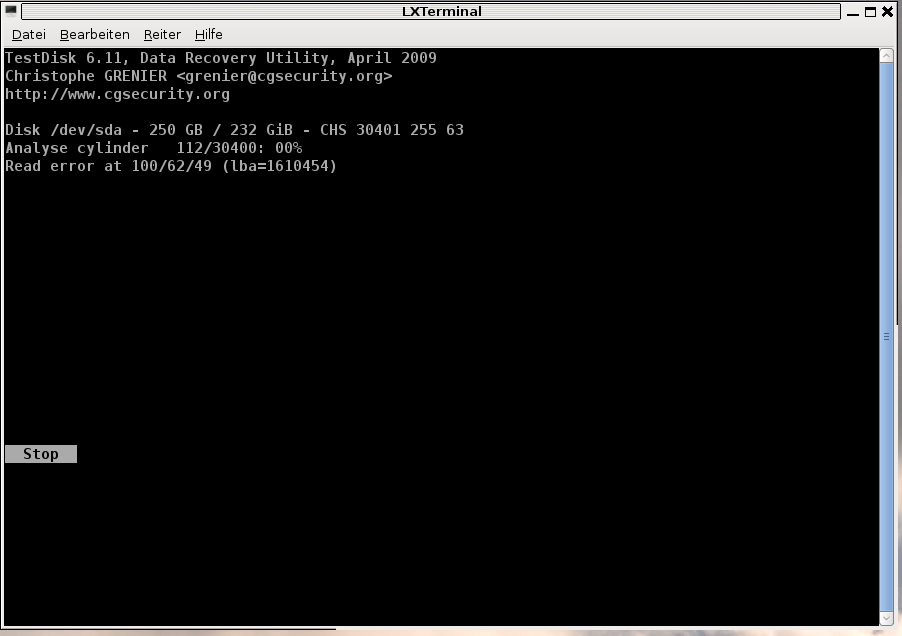

Momentan ist die Festplatte direkt angeschlossen an meinem 2. Pc worauf Knoppix V6.2 per Live CD läuft und mit testdisk durchsucht wird, anbei ein Screenshot dazu.
Ist das normal das dies mehrere Tage dauert bis die Platte durchsucht ist? Mittlerweile läuft die schon gut 2h und es ist nicht einmal noch 1% Durchsucht. Mittlerweile ist es aber der deeper search Modus.

habe testdisk jetzt gut 24h laufen gelassen, und es sind gerade einmal 3% überprüft.
Ist das normal oder sollte es viel schneller gehen? Gibt es auch Alternativprogramme zu testdisk die gleich gut sind?
Gruß
Nein, ist nicht normal.
Testdisk zeigt Read Errors an und hängt dadurch wahrscheinlich.

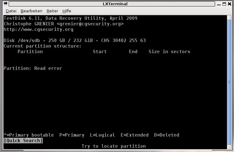

anbei ein Bild direkt nach der Analyse.

Bei dir stimmt auf den zweiten Bil die Geometrie nicht mehr?
Anstatt, Cylonder anzahl, 255 Heads pro Cylinder (bei Disk) und 63 Sektoren pro Head sind es jetzt 64 Heads pro Cylinder und 32 Sektoren pro Head.
Beim ersten Bild stimmt die noch?
Partition Read Error weist auch auf ein Speicherfehler im MBR hin?
Hattest du mehrere Read Errors be Testdisk von Knoppix gesehen?
Mache mal eine Diagnose anhand der Geometrie ob deine Partitionen insowiet erkannt werden?
Starte Testdisk, bestätige bei Log-Datei erstellen mit Enter, wähle deine Festplatte und bestätige mit Enter.
Bestätige auch bei Partition Table Typ Intel mit Enter.
Gehe jetzt auf das Menü Geometry.
Gehe dort auf Heads.
Gib dort 255 ein und bestätige mit Enter.
Gehe dann auf Sectors, gebe dort 63 ein und bestätige mit Enter.
Lasse SectorSize und den Rest in Ruhe.
Bestätige dann mit OK zum verlassen von Geometry.
Du darfst dann Testdisk nicht beenden da du dann die Einstellungen verlierst.
Gehe dann mit dem Pfeil auf Analyse bestätige mit Enter und setze mir einen Screenshot.
Wäre der gegenwärtige MBR.
Wenn wieder Partition Read Error erscheint und Testdisk wegen Lesefehler hängt, dann mache eine Diagnose mit kostengünstiger Datenrettungssoftware in der Testversion?
Versuche es mit Scavenger.
Versuche den langen Scan.
Überprüfe was an Daten angezeigt wird und ob der Scan durchläuft?
Wenn es hängt, stresse die Festplatte nicht und teile es mit?
Sollte dann um an die Daten zu kommen evtl. geklont werden?
Aber nur wenn es hängt, und teile es vorher mit.
Viele Grüße
Fiona

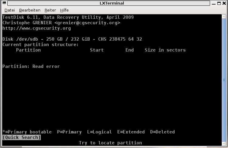

Verstehe selber nicht warum es sich verändert hat, möglicherweise durch den Ausbau aus dem Gehäuse und direktem anschluss? (Festplatte ist jetzt wieder im USB Gehäuse verbaut)
Anbei das Bild nach dem umstellen, werde wohl mal die Testversion von Scavenger verwenden und hoffen das mir das weiterhilft.
Danke und Grüße :)
*edit* habe jetzt Scavenger ca. 10min laufen gelassen ohne das er einen Fortschritt gemacht hat (es kamen einige Fehlermeldungen) und habe den Test dann angehalten. Habe zusätzlich noch eine leere 160gb externe HDD getestet, bei dieser kamen bereits nach wenigen Sekunden Dateien was bei der 250gb Platte um die es hier geht leider nicht passiert ist.
