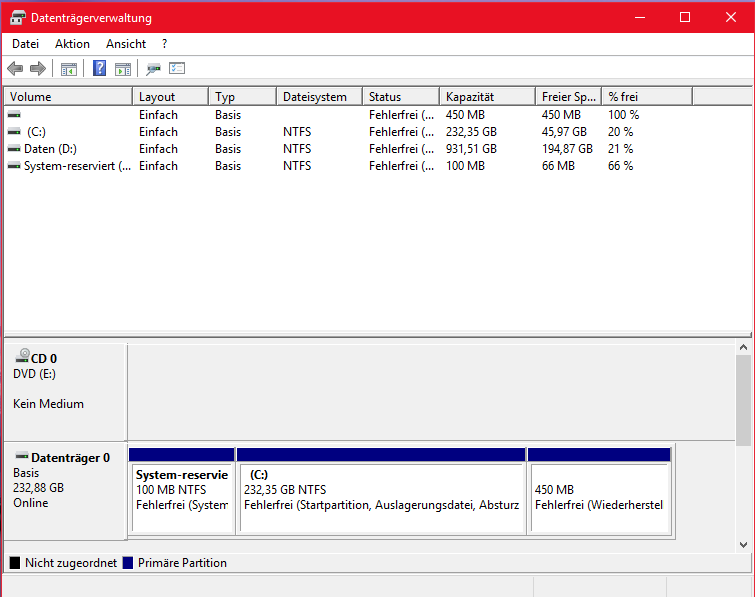

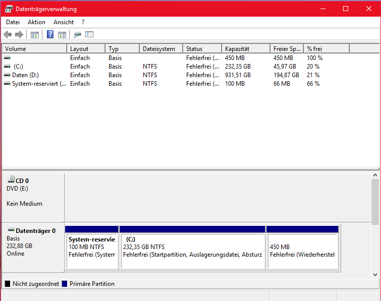

Hi, ja ich war in der datenträgerverwaltung (siehe screenshot), aber dort wird sie nicht aufgelistet, die oberste ist nur eine Festplattenpartition von C: .... mit deinem tool werden übrigens auch nur meine 2 eingebauten Festplatten aufgelistet ... ich weiß echt nicht mehr weiter .. :(

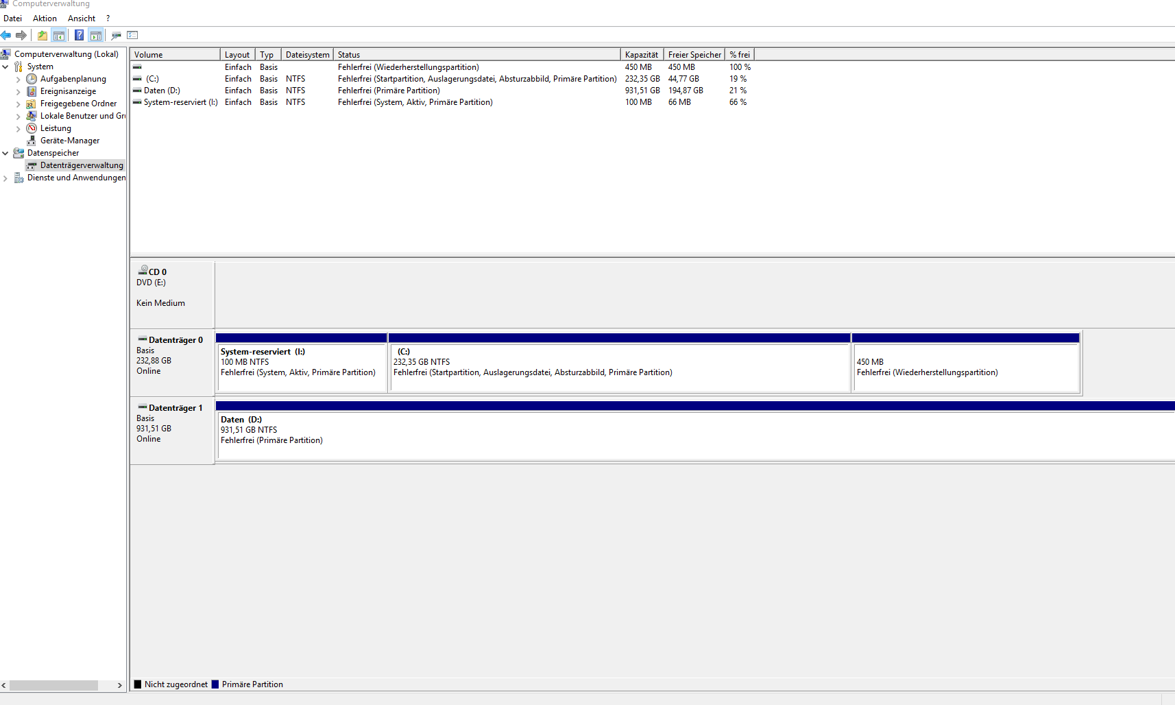

Was erscheint wenn Du unten den Scrollbalken mal bewegst? Da müsste noch zwei Einträge kommen oder mache doch mal den oberen Bereich kleiner.
Hmm
