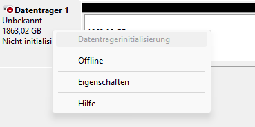

ich habe meine Toshiba Festplatte an mein Steam Deck angeschlossen, um Daten auf eine Micro-SD zu laden. Zuvor hat diese am Windows-Rechner ohne Probleme geklappt. Die Festplatte wurde vom Steam Deck jedoch nicht erkannt und jetzt taucht die Festplatte nicht mehr am Rechner auf. Ich habe versucht, über die Datenträgerverwatlung die Festplatte zu initialisieren, jedoch ohne Erfolg aufgrund von "Unzulässiger Funktion".
Kann mir wer weiterhelfen, wie ich meine Festplatte zum Laufen bekomme, OHNE alle Daten auf der Festplatte zu löschen? Will erstmal nur, dass die Festplatte auf Windows wieder funktioniert

Eine DAtenträgerinitialisierung mit MBR und GPT habe ich versucht, aber dann kommt die Fehlermeldung "Unzuläsige Funktion". In den Ereignissen des Datenträgers steht, dass die Einstellungen nicht migiert wurden, siehe Abbildung, weiß nicht, ob das Hilfreich ist oder nicht. "Die Geräteeinstellungen ... wurden aufgrund einer teilweisen oder mehrdeutigen Geräteübereinstimmung nicht von der vorherigen Betriebssysteminstallation migriert. "

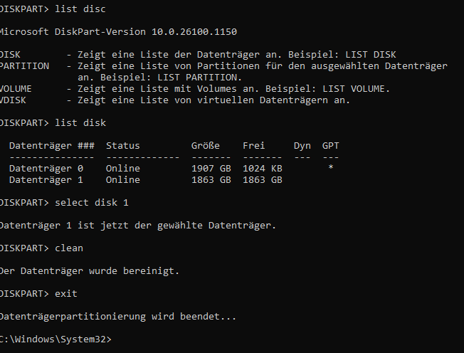

@CoMo Ja das hatte ich versucht, hat aber leider nichts verbessert. Witzigerweise tauchte dort nur Datenträger 0 auf, konnte aber Datenträger 1 selecten, aber das Clean und Exit hat nichts gebracht

Warum willst du initilialiseren ??? Das bringt nichts, außer daß du noch mehr zerstörst.
Bei einer Datenrettung führt man genau gar keine Schreibzugriffe auf dem fehlerhaften Datenträger durch, maximal auf einem Klon davon.
