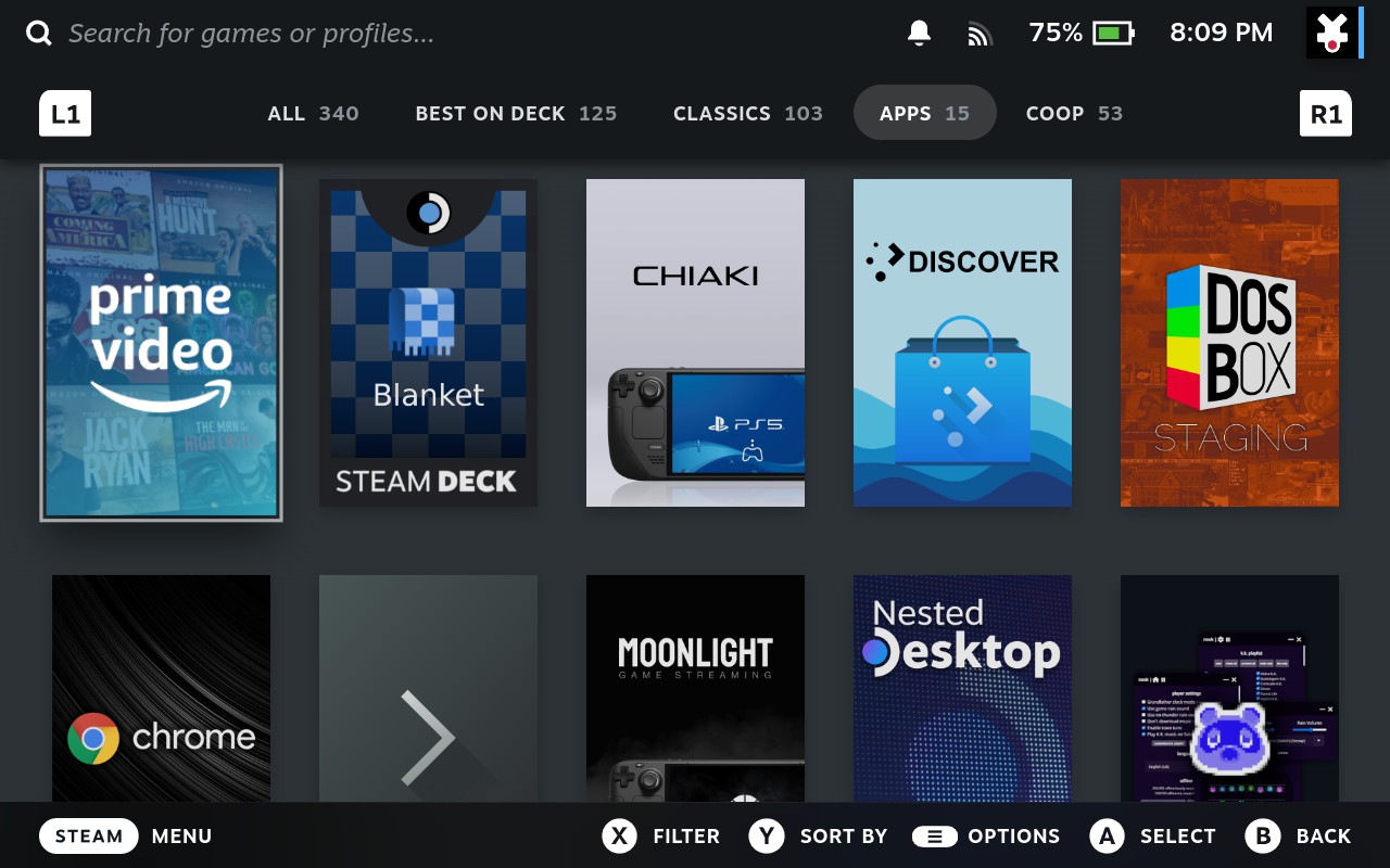

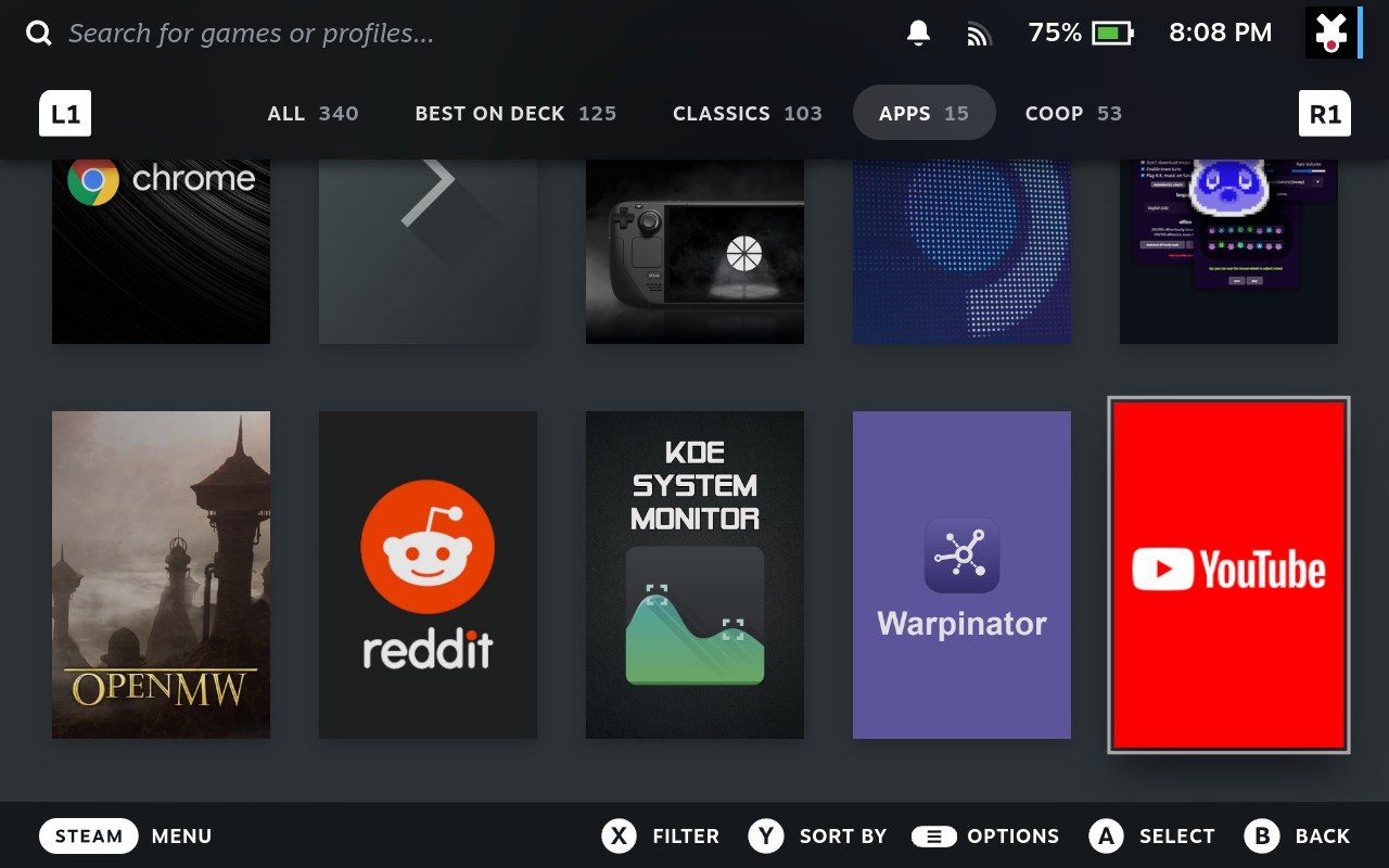

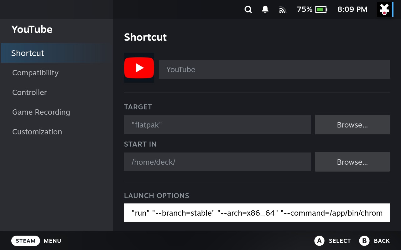

Jetzt macht doch keine Wissenschaft draus. Das geht alles einfach mit Bordmitteln und es gibt zig Videos dazu. Hier mal das Beispiel für YouTube. Als Input-Layout könnt ihr das standardmäßige Browser-Layout nehmen oder euer eigenes als Template anlegen und dann einfach immer kopieren.
Faktisch wird jedes Mal, wenn ihr eine solche "Browser-App" startet, einfach der Browser mit einem neuen Tab geöffnet. Wenn der beim Beenden wieder geschlossen werden soll, kann man das auch per command und sub-command in Steam Input anlegen.
Beispiel für einen Launch-Parameter:
Auch jegliche andere Flatpaks kann man natürlich einbinden. Keine Ahnung, wo es herkommt dass das nicht gehen soll.
"run" "--branch=stable" "--arch=x86_64" "--command=/app/bin/chrome" "--file-forwarding" "com.google.Chrome" "@@u" "@@" --window-size=1920,1080 --force-device-scale-factor=1.25 --device-scale-factor=1.25 --kiosk "https://www.youtube.com/feed/subscriptions"

Sorry, verstehe ich gut. Bin selbst überhaupt kein Linux-Crack, schaue mir sowas meistens auf YouTube an, weil ich es beim Zugucken besser verstehe. Und wenn man es einmal gemacht hat, kann man auf ähnliche Fälle übertragen.
Auf jeden Fall brauchst du diese Launch-Parameter (Kiosk-Modus, Skalierung usw.) nur, wenn du eine Browser-Instanz einbinden willst. Andere Flatpak-Apps, die du im Discover Store herunterlädst, solltest du einfach so per Rechtsklick zu Steam hinzufügen können, die laufen im Game Mode nach meiner Erfahrung fast immer einwandfrei. Da müsste es gerade für Streamingportale auch was geben.

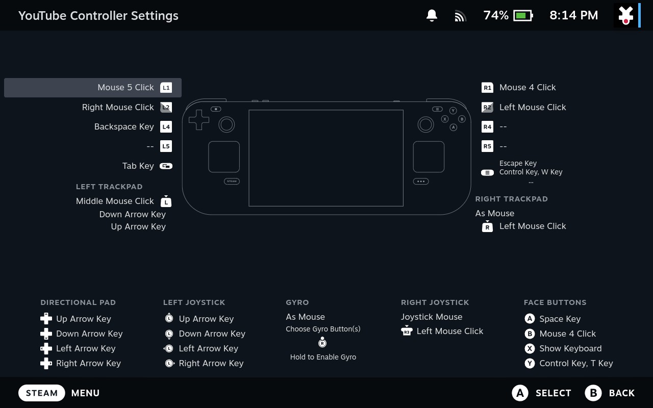

Wenn du deine Non-Steam-App in der Bibliothek entsprechend benannt hast (sagen wir mal "YouTube" oder "Netflix"), kannste ja nach Community-Layouts für deinen Controller suchen. Ist da nichts Brauchbares dabei? Ich vermute, die zwangsläufige Maus-Emulation ist der größte Störfaktor. Das ist leider nicht zu vermeiden, fürchte ich

Jain, es gab ein gutes Communitylayout, ich glaube das wurde bei Youtube vorgeschlagen. Das habe ich runtergeladen, zwei Buttons angepasst und für die 4 Apps definiert.
