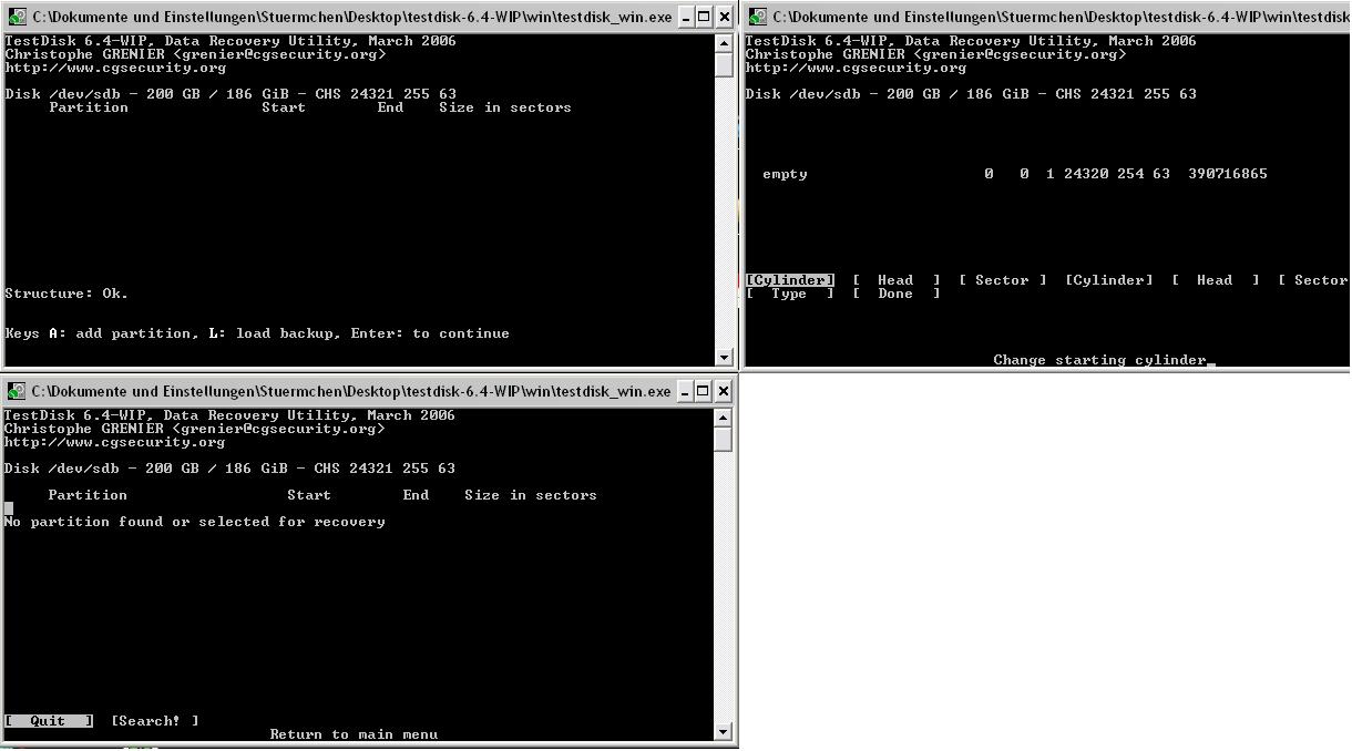

screen
Ich brauche die Screens noch nach Analyse (fehlt) und nach der tieferen Suche genau wie beschrieben.
Nach Analyse sind Partitionstabelleninfos und nach der tieferen Suche werden Partitionen anhand von Bootsektor und dem backup sector gesucht.
Ist ein mächtiges Feature von Testdisk.
Diese Infos fehlen.
Der Screen von add (a drücken) oder ganz unten das Bild, da fehlt wohl das Menü Write, da keine Partition für die Wiederherstellung ausgewählt wurde, sind eigentlich unnötig.
An dem unteren Screen siehst du zumindest Search! .
Gehe bitte darauf und lasse mal Search fertig laufen.
Daher Screen nach Analyse bestätigen und der tieferen Suche Search!.
