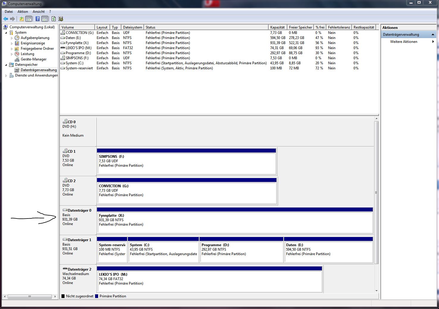

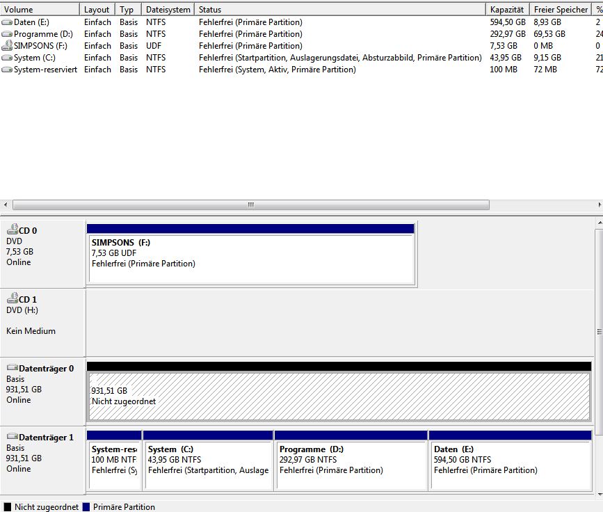

Ich habs mit USB und Estata getestet. Vor dem Start reinstecken bringt auch nichts -.- Komisch ist, dass ein Freund von mri auch eine Esata Platte hat, die auch bei mir funktioniert. Hier mal ein Screen von der Datenträgerverwaltung. DIe Platte wird ja anscheinend angezeigt als "Datenträger 0"..

Datenträger0 ist die die externe, richtig? Die ist nicht zugeordnet und hat damit weder eine Partition nicht ein Dateisystem. Die mußt Du partitionieren, formatieren und ihre einen Laufwerksbuchstaben zuordnen, dann erscheint sie auch im Explorer.

Die Platte ist nicht partitioniert. Rechte Maustaste auf Datenträger 0 in der Datenträgerverwaltung und eine neue Partition erstellen, formatieren lassen, dann kannst du sie auch nutzen.

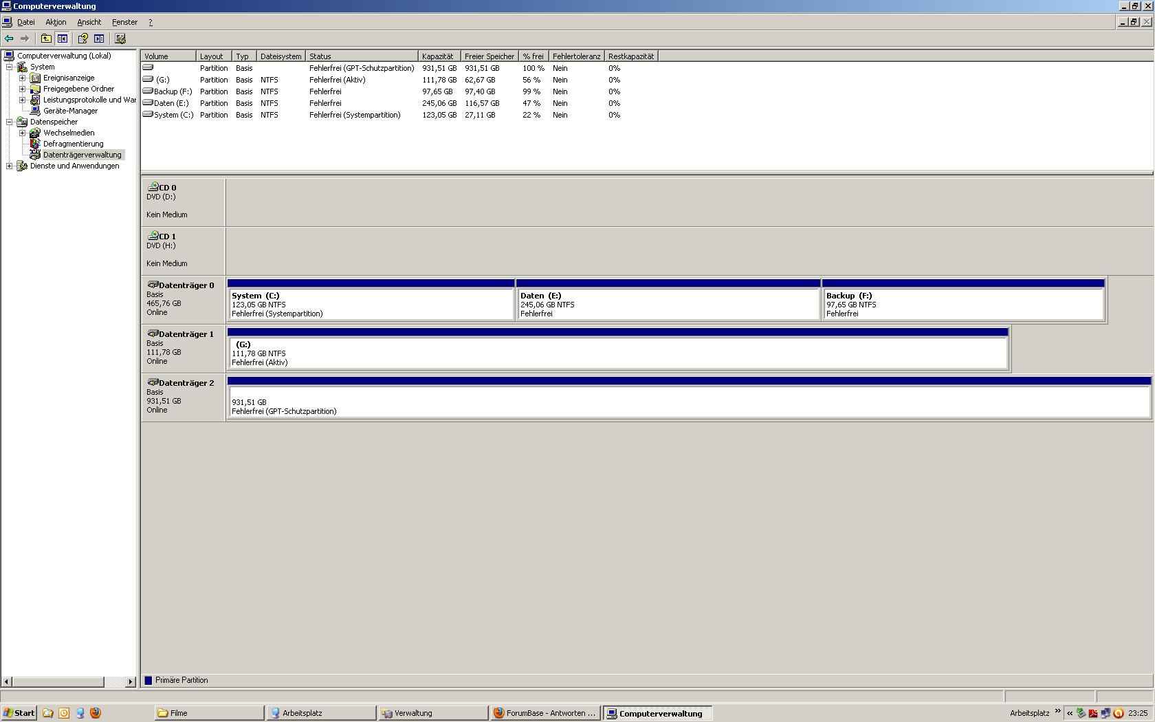

Hier der Screen von XP: ( Als Datenträger 2 angezeigt..)

Wo ist jetzt das Problem? Die 1TB ist doch als X: im Rechner und hat noch 522GB frei. Damit sollte doch jetzt alles klar sein und funktionieren.
Ja, aber auf dem XP system nicht! Und wenn ich Freunden Dateien geben will die XP haben klappt das nunmal nicht.. :( Und wie man auf dem XP sceenshot sieht, hat die Platte da eben keinen Buchstaben.
Du hast die Platte mit W7 erstellt, die Platte wird durch W7 geschützt, steht doch da "GPT Schutzpartition".
Du hast diese Partition unter einem X64 System erstellt, diese kann nun von 32 bit Systemen nicht gelesen werden. Wenn sie leer ist kannst Du sie konvertieren:
