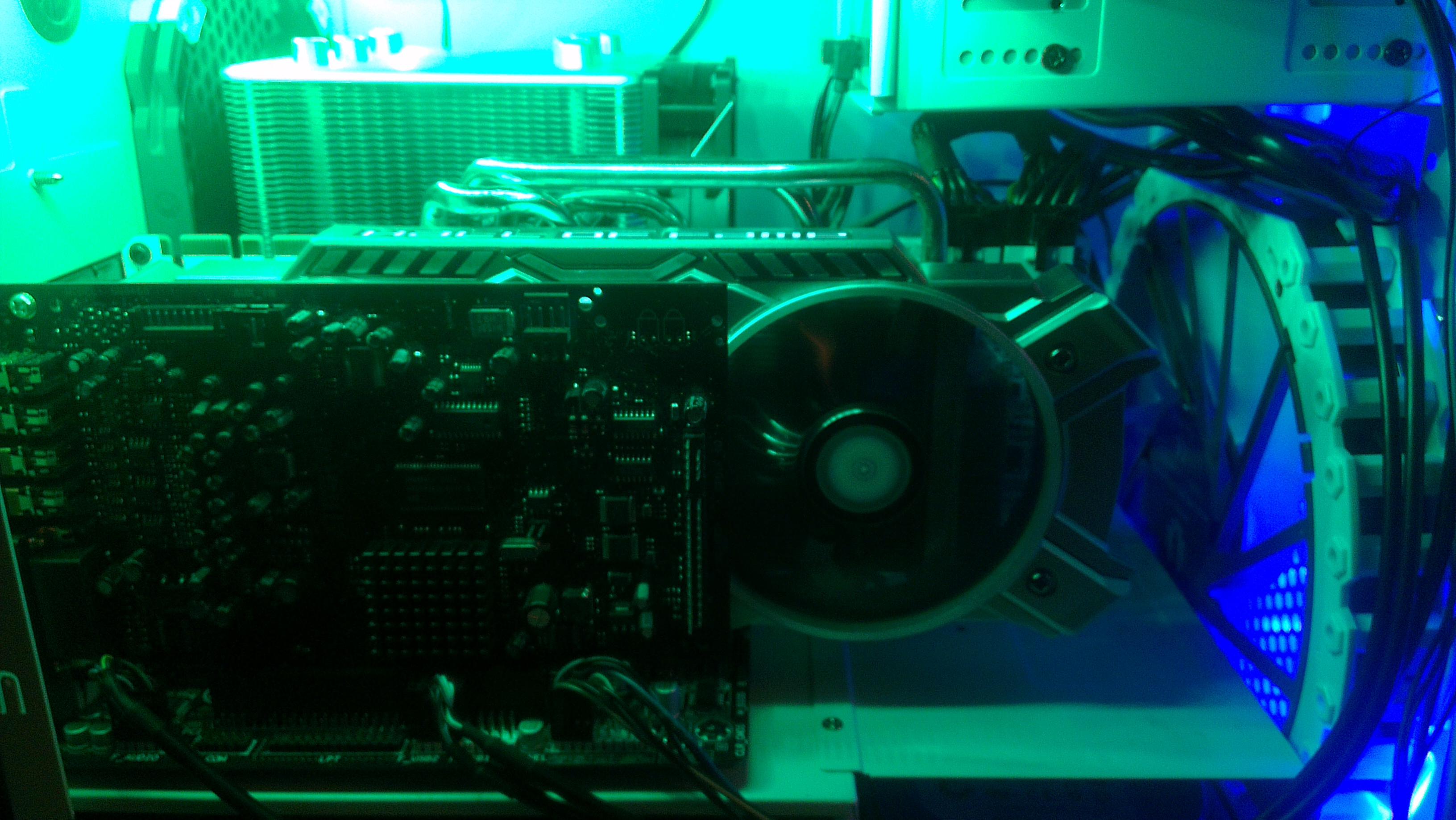

So habe mal die Soundkarte herausgenommen und dann wieder das Gehäuse zugemacht und nach einer kurzen Weile geht die Temperatur langsam wieder hoch, mit der Karte davor geht Sie aber extrem schnell nach vorne.
Kurze Beschreibung des PC's:
Gehäuse ist ein Aero Cool DS Cube
Vorne ist ein 230mm Bitfenix Spectra Pro Lüfter der Luft ins Gehäuse trägt.
Oben habe ich einen 120mm und einen 140mm bequiet Lüfter die auch Luft in das Gehäuse tragen.
Als CPU Lüfter habe ich auch einen bequiet Lüfter (Shadow Rock 2)
Hinten ist ein Cryorig XT140 der Luft aus dem Gehäuse trägt.
Als Grafikkarte habe ich eine KFA2 GTX 780 HOF+
Wenn aber das System auf voller Leistung läuft dann ist der Luftdruck der Grafikkarte so stark das die Luft die ich in das Gehäuse trage keine Chance hat bis an die Grafikkarte zu kommen.
Die Frage ist jetzt, wie kann ich die Richtung der Lüfter so verändern das ich den besten Airflow in meinem Gehäuse habe? Vielleicht könnte ich dann so mehr Luft zwischen Grafikkarte und Soundkarte befördern :)

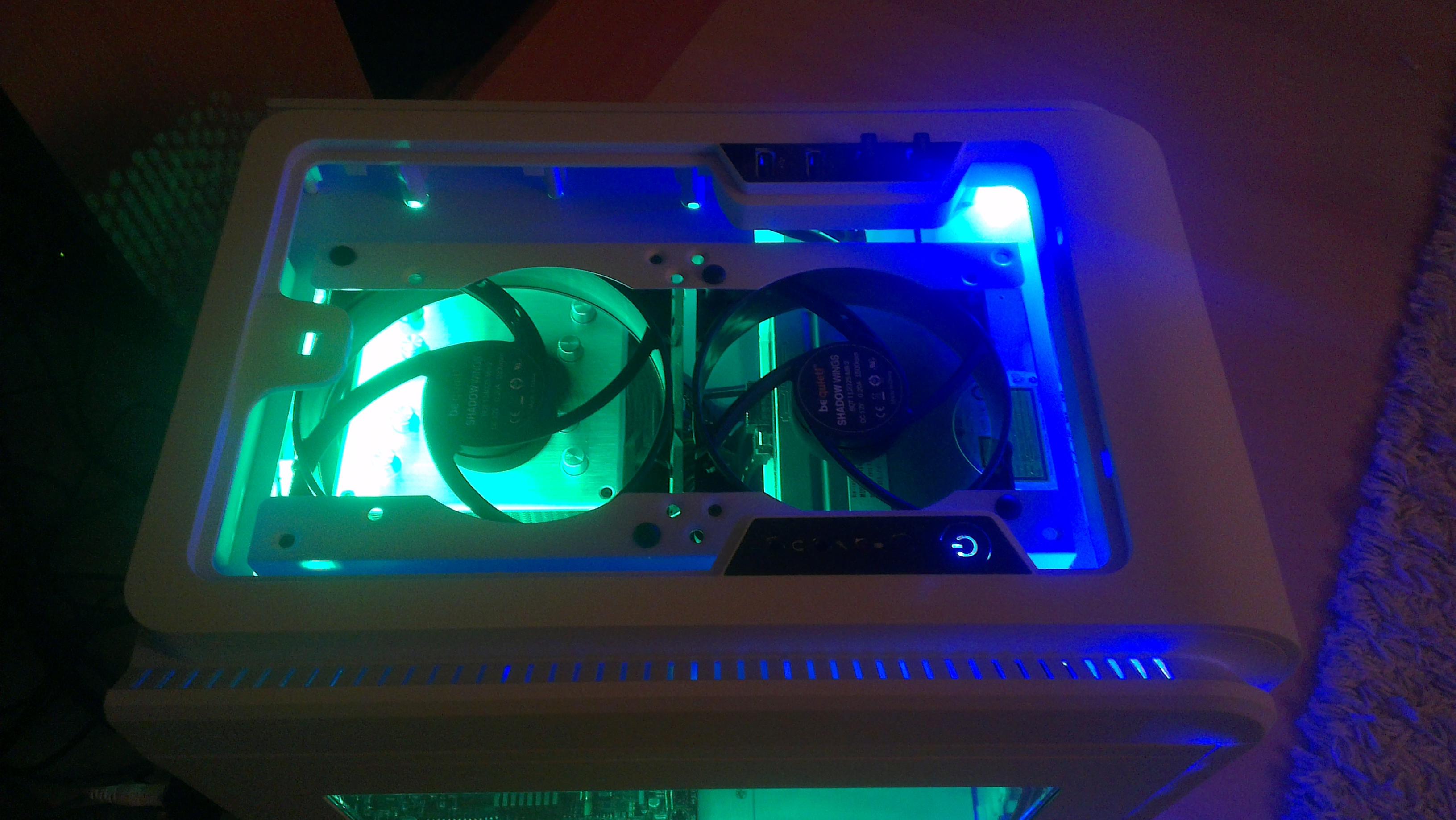

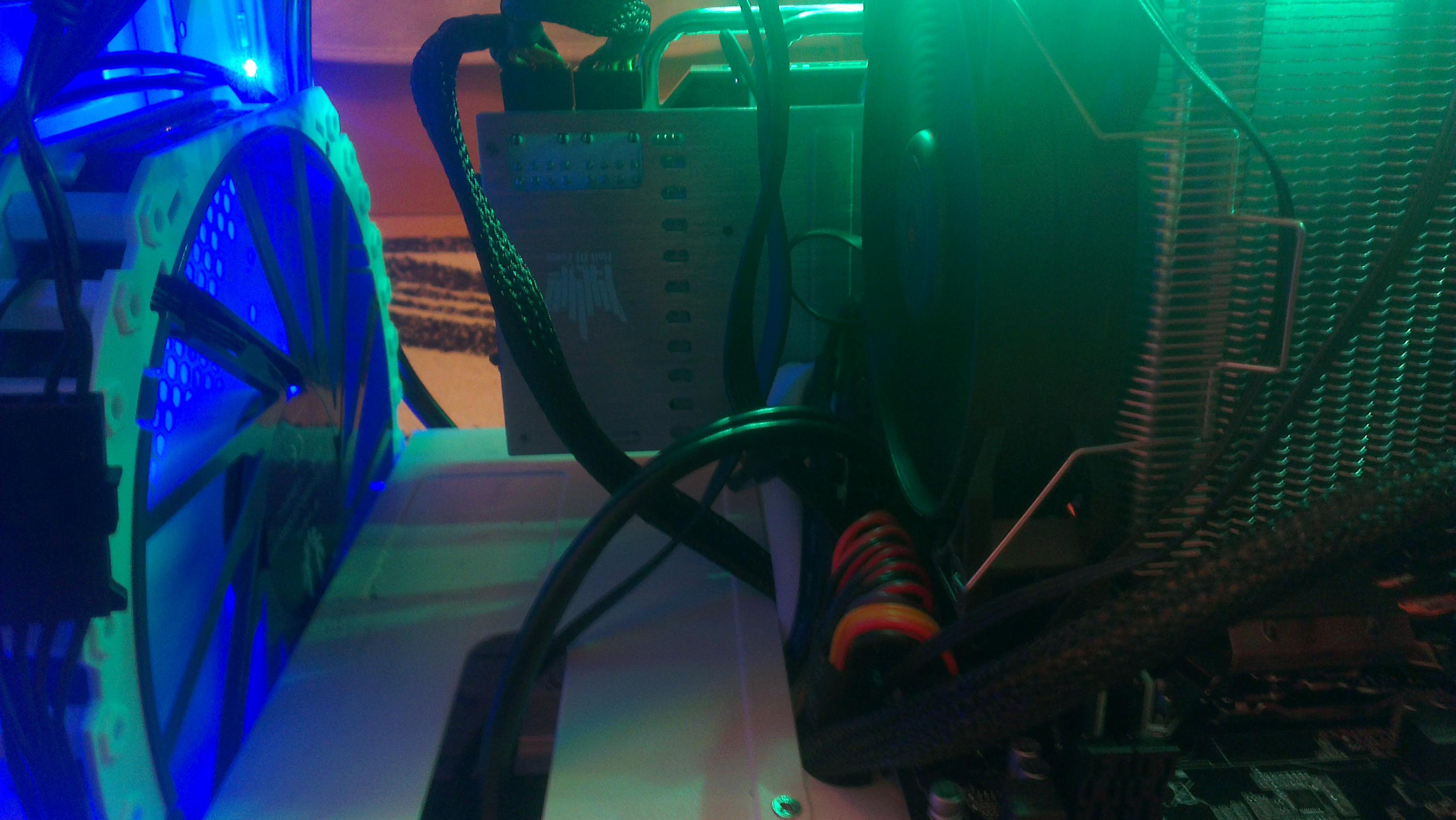

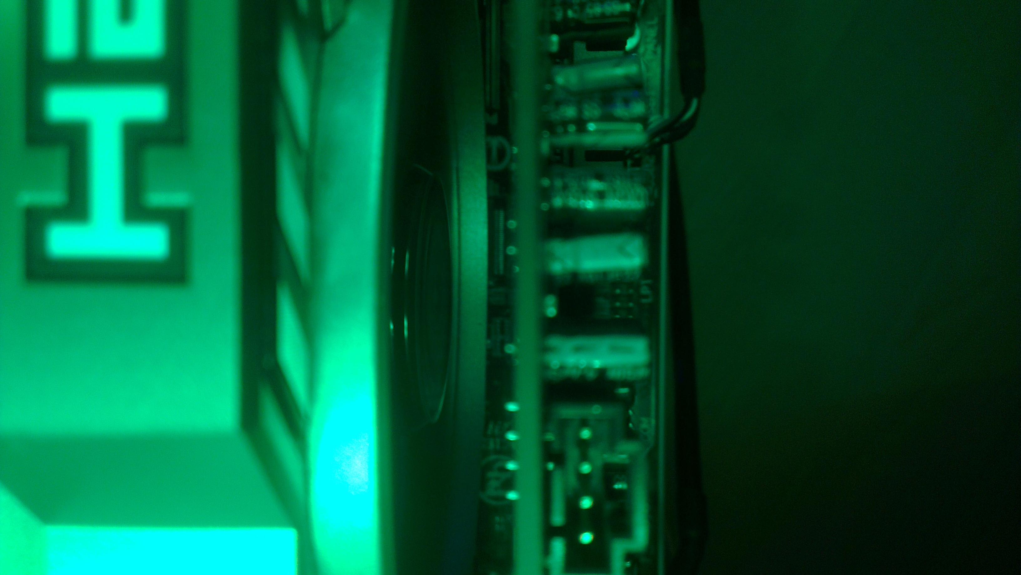

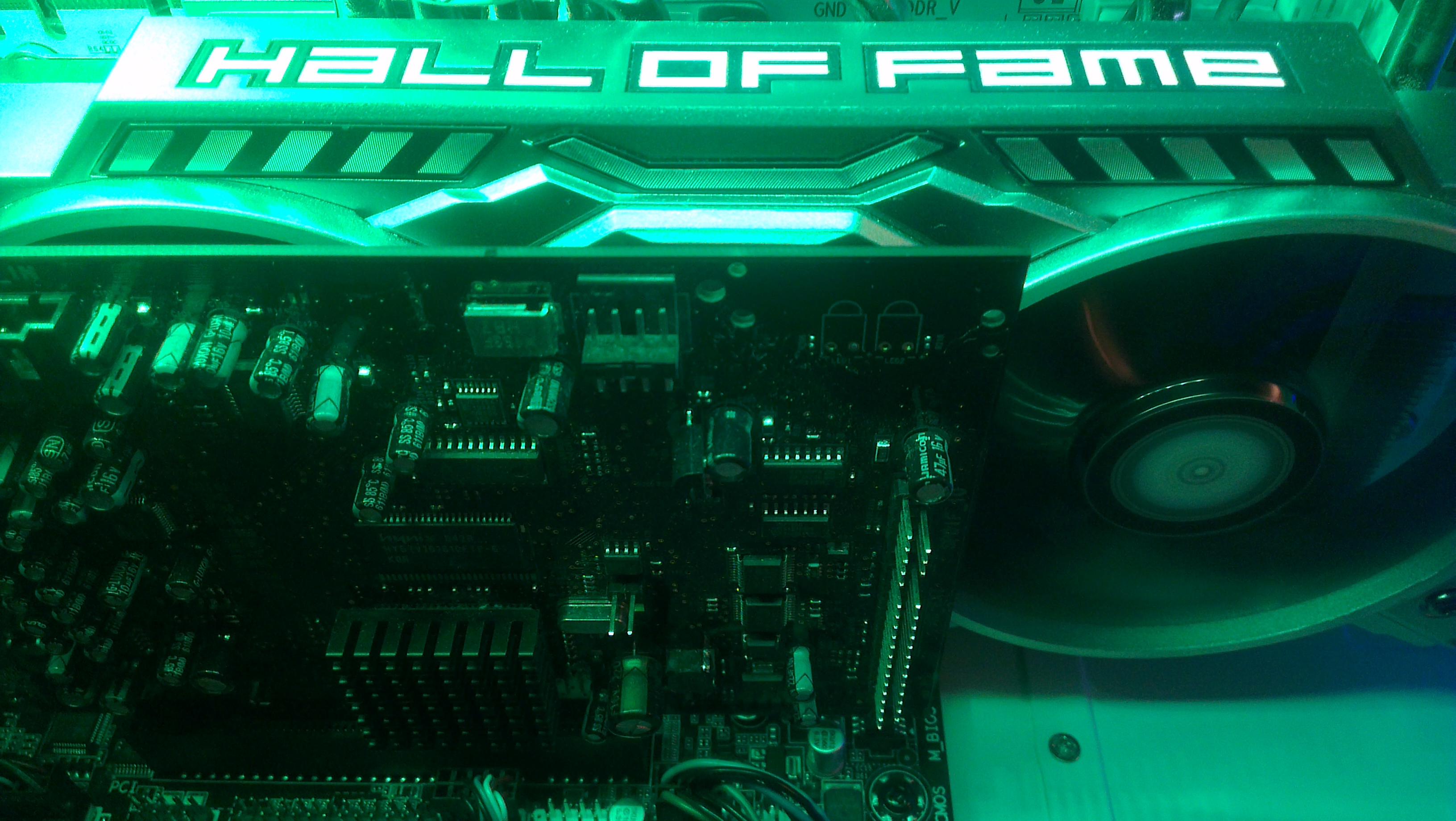

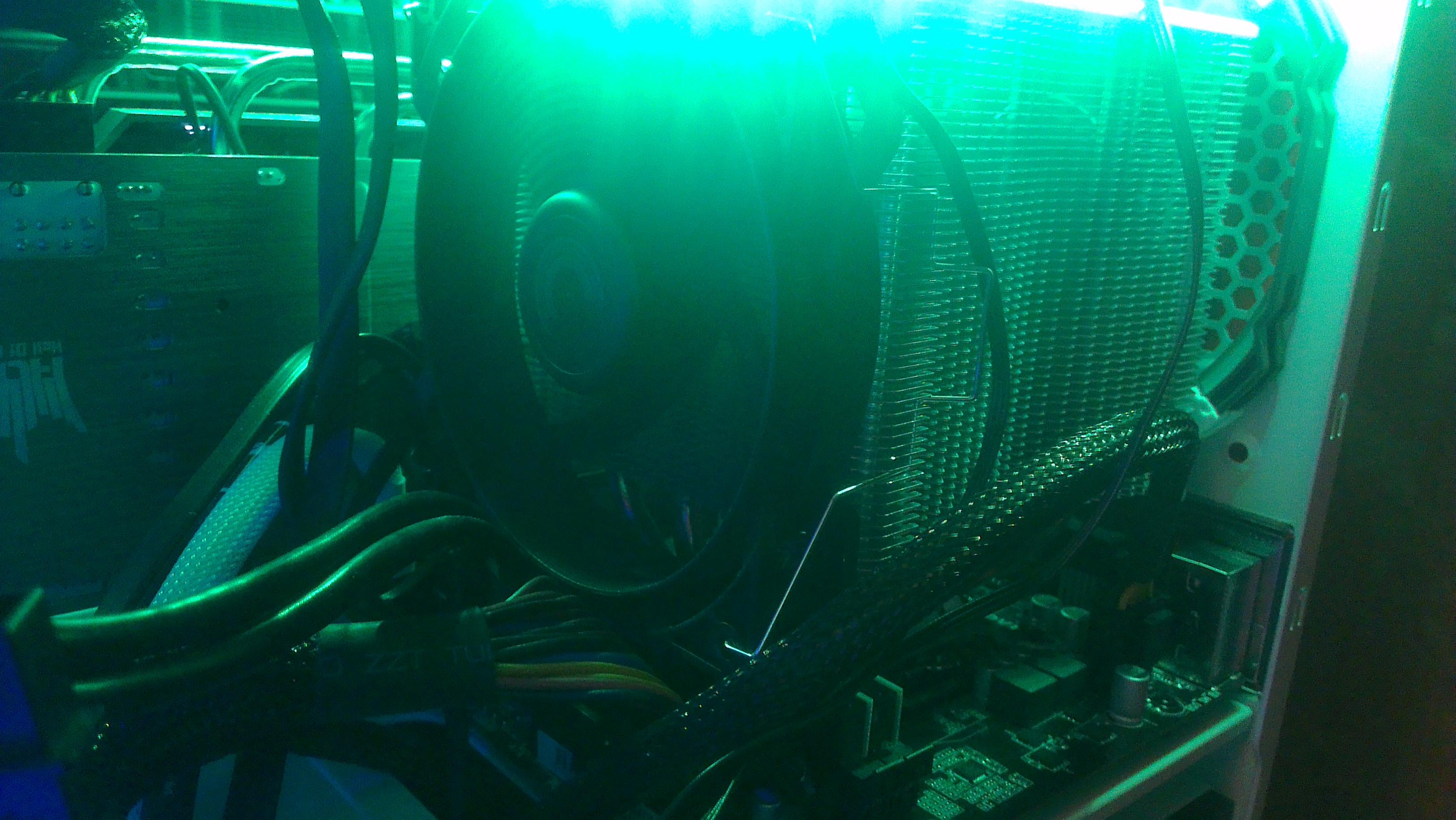

Hier mal ein paar Bilder schaut Sie euch mal an und sagt mir etwas dazu, die Kabel vorne kann ich nicht noch mehr ziehen oder verbiegen um Sie weiter unter das Gehäuse zu bekommen.
Ich habe jetzt vorne am CPU Lüfter die Kabel etwas geordnet und es ist freier.

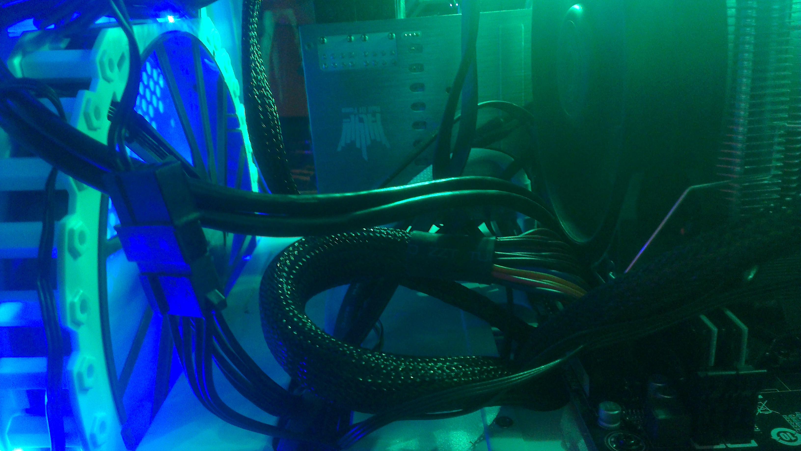

Kann mir einer was zu den Bildern oben sagen was man da besser machen kann?
Neues Foto:
Das ist das neue Foto von den Kabeln die ich jetzt unter dem Gehäuse verlegt habe.
