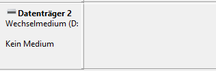

ich habe gestern Daten (ca. 200 GB Videos) von einer externen SSD (crucial 1 tb ssd via sata/usb Adapter, formatiert in exFAT) auf eine andere externe SSD (Sandisk extreme pro, VERMUTLICH formatiert in exFAT) kopiert. Ich filme und nehme mit einem externen Recorder (Atomos Ninja) direkt auf SSDs auf. Diese Daten ziehe ich dann auf meine externe USB SSD und arbeite von dort. Bisher auch ohne Probleme. Die Lösung von der externen USB SSD zu arbeiten ist flexibel und lustigerweise sogar schneller als mit einer internen verbauten Sata SSD. Gestern kam es beim Kopieren zum Freeze. Seitdem wird die Sandisk Platte nicht mehr richtig unter Windows erkannt. Die Platte an sich wird wahrgenommen, jedoch kann ich nicht drauf zugreifen (siehe Screenshots). Jetzt habe ich hierzu mehrere Fragen:
1. Bitte sagt mir, dass ich mit wenigen Klicks die SSD wieder zum laufen bringen kann :), geht das?
2. Ich habe jetzt schon nachlesen können, dass exFAT ein wirklich beschissenes und anfälliges Format ist. Ich werde also die Daten sichern und beide Platten in NTFS formatieren... ich weiß nur nicht, ob der Recorder die Platte dann noch lesen kann, weil er die Platte selber in exFAT formatiert hat. Macht Sinn oder?
3. Wichtigste Frage: Hatte ich nur Pech, oder ist es generell keine gute Idee von einer USB SSD zu arbeiten? Ich habe das Gefühl, das externe Platten einfach nicht die selbe Stabilität haben wie intern verbaute SSDs via SATA. Stimmt das? Ist USB empfindlicher als SATA? Ich meine beide externe Platten beziehen ihren Strom durchs USB Kabel, evtl. sind Spannungsschwankungen hier ein Faktor?

Zu sehen ist, wie mir scheint, nur eine WD MyBook, aber keine der anderen beiden SSDs.
Mir ist auch nicht klar, welche jetzt nicht mehr geht. Die Quell- oder die Ziel-SSD beim Kopieren? Beide?
Oder wurde verschoben, nicht kopiert?

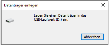

Ich habe kopiert, nicht ausgeschnitten. Seit dem Crash funktioniert die ZIEL-Platte nicht mehr. Die Zielplatte ist eine externe SSD (Sandisk extreme). Die Quellplatte ist eine Sata SSD, die ich via Gehäuse und usb an den PC extern angeschlossen habe. Genau so habe ich es aber auch schon beschrieben. Ich kann keine der beiden Platten intern in den Rechner einbauen. Beide Platten sind mit USB 3.x angeschlossen und funktionierten. Die (defekte) Zielplatte wird an keine Port erkannt, auch nicht an anderen PCs.
Zu sehen auf dem Screenshot is nur die angeschlossene Zielplatte. (USB Laufwerk D:). Es ist aber irgendwie nur ausgegraut. Und enthält angeblich kein Medium. Aber das ist halt die Platte. Wenn ich die Platte rausziehe, ist auch das "leere" Medium D: wieder weg.
Ich sehe da noch G = MyBook, eine weitere externe HDD?
Logisch, weil die Platte nicht erkannt wird, sondern lediglich die USB-Elektronik.
Ein CDI-Screenshot hätte sofort Klarheit gebracht.
Probiere das mal aus. Lade dir CrystalDiskInfo und versuche mal von dieser Platte etwas auszulesen.
Deshalb braucht man auch erst gar nicht mit
