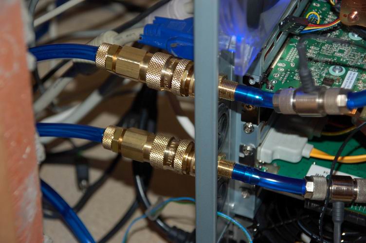

Kam leider noch nicht dazu, war heute mit dem Einbau meiner extra dollen Schnellverschlusskupplungen beschäftigt. Kann die Dinger nur empfehlen, haben nämlich nicht wie die meisten anderen, eine große Querschnittsverkleinerung!
