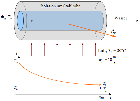

Temperaturverlauf für das Kühlwasser sieht ungefähr so aus
Und da merkt man schnell das bei 2,5 Meter ein andere Temperaturunterschied ist als bei 5 Meter.
Aber hier gibts keine anderen Einflüsse wie geringerer Wasserdurchsatz wegen größerer Gegendruck oder gesenkte Lufttemperatur weil ja besser im Gehäuse gekühlt wird.
