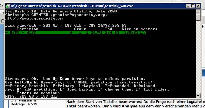

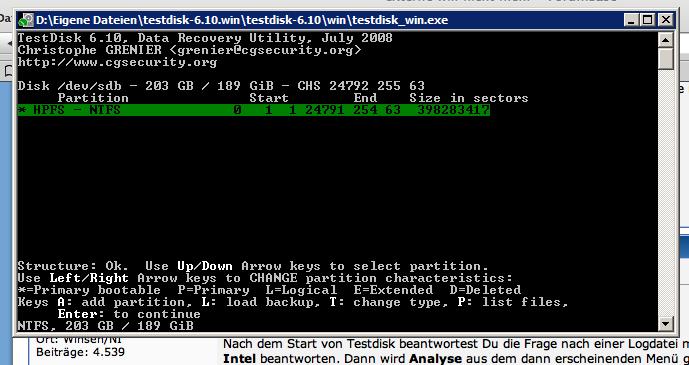

ich habe ein ähnliches Problem mit meiner externen Festplatte und leider nicht sehr viel Ahnung von der Materie. WinXP findet die Festplatte (WD Caviar 1200) zwar noch, jedoch nur als lokalen Datenträger (H) und es findet kein "auto run " statt. Beim Versuch auf die Platte zuzugreifen erscheint die Meldung "Datenträger ist nicht formatiert". Unter Eigenschaften steht seit dem Dateisystem RAW, belegter -und freier Speicher "0". Ein Bekannter hat auch schon die Platte in seinem Rechner eingebaut, mit dem gleichen Ergebnis. Das Problem besteht seitdem einmal der "auto run", nach einschalten der Festplatte versehentlich abgebrochen wurde. Keine Ahnung ob das den Ausschlag gegeben hat aber sonst habe ich eigentlich nichts gemacht (download, formatierungen, neues Betriebssystem oder dergleichen).
Die Festplatte selber ist mir ziemlich egal, ich brauche aber unbedingt die darauf gespeicherten Fotos und Videos zurück.
Nachdem ich jetzt etliche Beiträge in diesem Forum gelesen habe, habe ich auch Testdisk runter geladen und laufen lassen (siehe screenshots). Die Platte wird zwar aufgeführt aber es werden anscheinend keine Daten gefunden.
Ich hoffe ihr könnt mir helfen, ich darf die Daten auf gar keinen Fall verlieren, sonst hängt der Haussegen schief.
Vielen Dank im voraus für jede Hilfe die mich meinen Daten näher bringt
Gruß
Kabo
Bei Dir ist das Dateisystem def., hier kann Testdisk nicht helfen.
Probiere mal Chkdsk in einer Shell aus
Start - > Ausführen - > CMD eingeben und abschicken, dann chkdsk <Laufwerk>: /v >c:\Errors.txt ausführen um mögliche Fehler im Dateisystem anzuzeigen (in der Datei c:\Errors.txt) und chkdsk <Laufwerk>: /f /v >c:\Errors.txt wird ausgeführt um sie zu reparieren. Vermutlich ist ein Fehler im Dateisystem, der durch den Autocheck nicht behoben wird, nach der Reparatur mit der Option /f wird nochmal ein Log geschrieben, so dass man überprüfen kann, ob der Fehler behoben wurde. Sollte dem nicht so sein, weil z.B. noch ein def. Sektor nicht gespared werden konnte, dies müsste man dann mit chkdsk <Laufwerk>: /r /v >c:\Errors.txt probiert werden.
Verweigert chkdsk den Dienst helfen Datenrettungstools wie der Restorer2000 oder auch schon eine Linux-Live Distribution (Linux ist vielfach in der Lage def. Filesysteme zu mounten).
