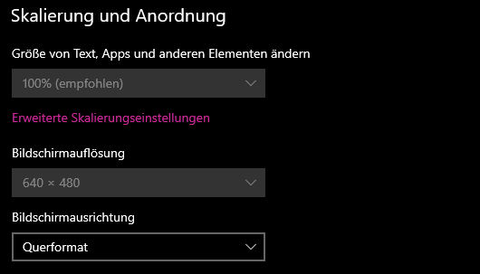

ich habe folgendes Problem, wenn ich meinen externen Monitor an meinen Laptop (Asus G713q) über HDMI anschließe: Die Auflösung lässt sich nicht ändern und hängt bei 640x480px, genauer ist die Option bei Windows 10 ausgegraut:
Der Monitor hat eine native Auflösung von 1920x1080px und lief auch bereits in der Vergangenheit mehrfach ohne Probleme an diesem Laptop auf dieser Auflösung.

Der Edid handshake scheint nicht korrekt zu funktionieren.
Das uEFI des Notebooks ist auf dem aktuellsten Stand? Häufig werden das Firmwareupdates mitgeliefert, welche solche Fehler beheben können (spreche da nur aus Thinkpad erfahrung)
Alternativ, kannst du die Aufösung manuell als Profil einrichten und hinterlegen. Das sollte, sofern du den Bildschirm nicht hochkant verwendest (da kann es unter win10 zu fehlern kommen) auch gut funktionieren.
Einen anderen Monitor habe ich bereits an dem Gerät getestet, der funktioniert ohne Probleme, also sollte auch die Grafikkarte kein Problem sein.
Stimmt, das UEFI kann ich mal schnell updaten, vllt. ergibt sich da etwas.
Wie kann ich denn in Windows ein manuelles Profil für den Monitor einrichten?
Der Bildschirm wird auch nich hochkant verwendet :)
Du kannst eine Benutzerdefinierte auflösung eig. im Treibermenü deiner Grafikkarte einrichten - da hilft google oder youtube bestimmt weiter :)
