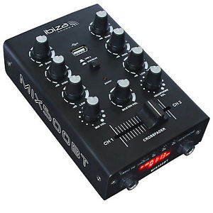

Dabei schwebt mir so ein Gerät in der Art eines Mischpults vor, so etwa:
Die Idee ist dabei, dass ich jedem Drehknopf eine Software aus dem Lautstärkemixer zuordnen kann.
Gibt es sowas, beziehungsweise ist sowas irgendwie möglich?
