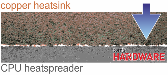

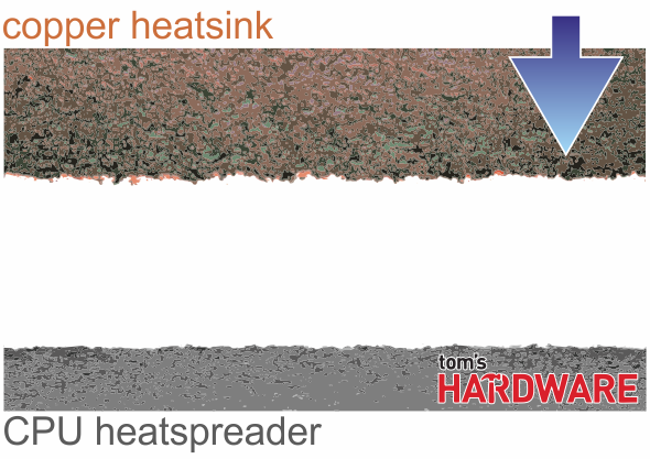

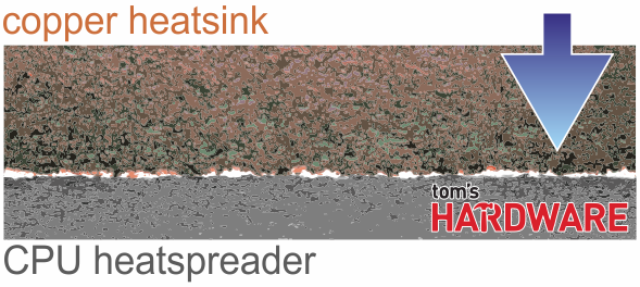

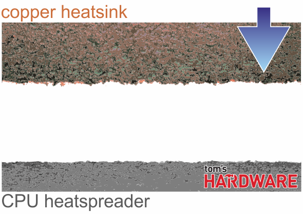

Besser als mit diesen beiden Bildern von Toms Hardware kann man das eigentlich nicht verdeutlichen. Überall, wo "weiß" zu sehen ist zwischen Heatspreader und Coldplate entsteht ein Polster, das die darunter befindliche Wärmequelle weiter aufheizen lässt. Die nur geringe Auflagefläche, wo tatsächlich beide Materialien miteinander in Kontakt liegen, reicht nicht aus, um diese Luftpolster auszugleichen.

Also wenn das Profil auch weiter entfernt von der Kontaktfläche deutlich warm ist, wird die Wärme auf jeden Fall gut aufgenommen und verteilt.
Im Vergleich zu einem Tisch oder einer anderen Auflage kann man auch davon ausgehen, dass die Wärmeleitung des Metalls viel besser ist und damit der Teil an der Kontaktfläche kühler bleibt als die Alternativen.
Daher würde ich davon ausgehen, dass es besser ist, das Netzteil auf ein metallprofil zu legen, als einfach auf den Tisch.
....am besten natürlich wenn das Metall schwarz eloxiert ist, da es dann nicht nur primär über die Luft Wärme auf und abgibt, sondern auch noch deutlicher über Infrarot Strahlung.
Aber natürlich wäre es gut, wenn es einen besseren thermischen Kontakt hätte... doppelseitiges Klebeband oder ein wärmeleitpad wären da auch meine Favoriten.
