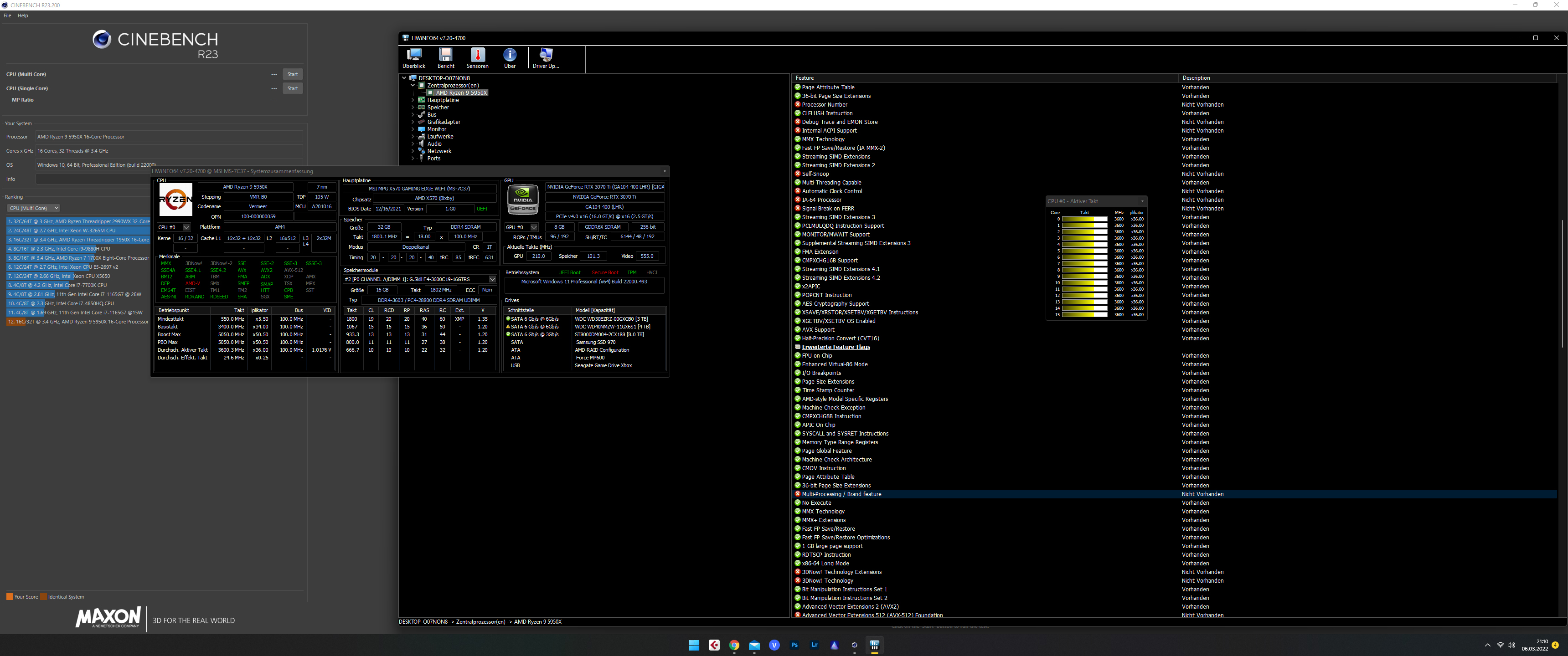

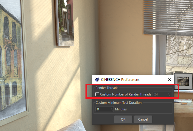

Viper1982 schrieb:
Was in den Einstellungen vom Cinebench geändert?
Nein

Auf dem Bild mal ohne laufendem Cinebench und bei Prozessor zeigt es mir viele fehler an glaube ich
Das sind keine Fehler sondern Befehlssätze und Funktionen die deine AMD CPU nicht unterstützt.

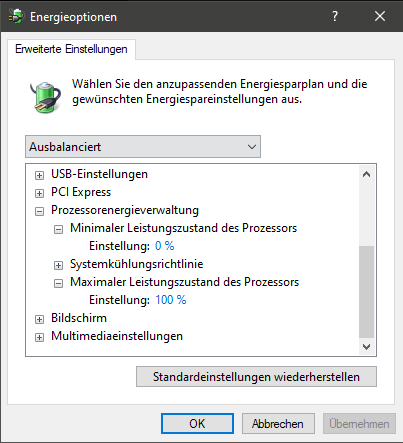

CrazyT schrieb:
guck doch bitte mal in den einstellungen deines Energiesparplans unter Prozessorenergieverwaltung:
Wie ist da maximaler zustand bei deinem profil?
Min. 5% Max 100%
Aber ich merke gerade ich kann oben auf kein anderes Setting einstellen und dann Übernehmen.
Übernehmen ist ausgegraut

maikrosoft schrieb:
Das ist aber weder ein Standarwindowsplan , noch einer von AMD.
SRY Der ist auf ULTRA stimmt nicht, der bleibt aus Ausbalanciert und ich kann ihn auch nicht ändern.
Übernehmen funktioniert nicht.
wie komme ich auf den von AMD ?
