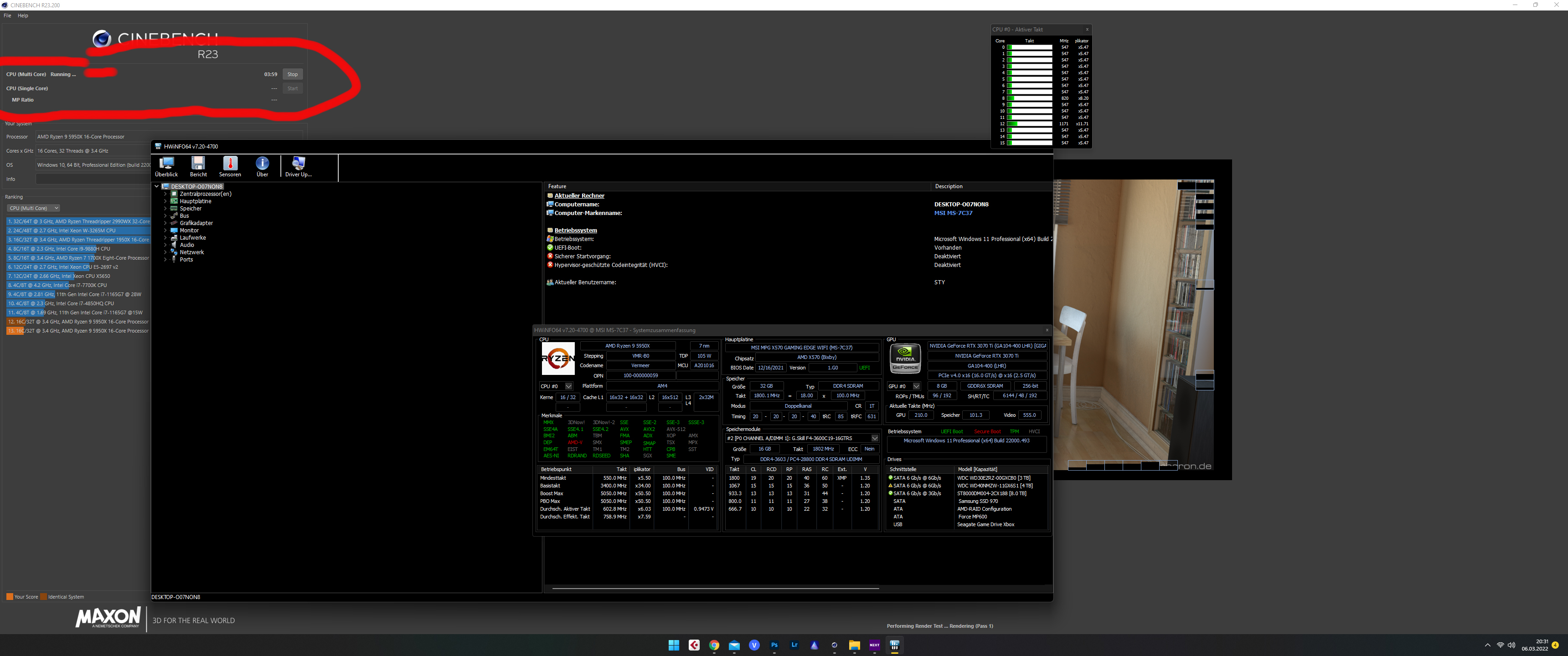

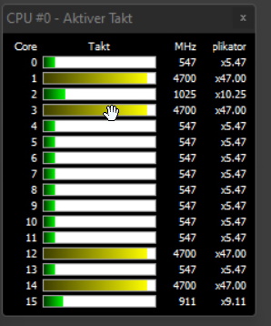

Bzw. in dem Screenshot ist zu sehen das nur die Kerne 1, 3, 12 und 14 belastet werden, der Rest dümpelt vor sich hin.
Wie sieht denn die CPU-Temperatur unter Last aus? Weil die 28°C wird kaum die Last-Temperatur sein, selbst mit einem AiO-Wasserkühler.
OK, wenn wirklich nur 4 der 16 CPU-Kerne arbeiten, kann die Temperatur natürlich schon hinkommen.

Müssten hier alle kerne gleichzeitig auf diesem Takt sein ?
es werden schon alle kerne gelb allerdings immer abwechselnd und nur kurz

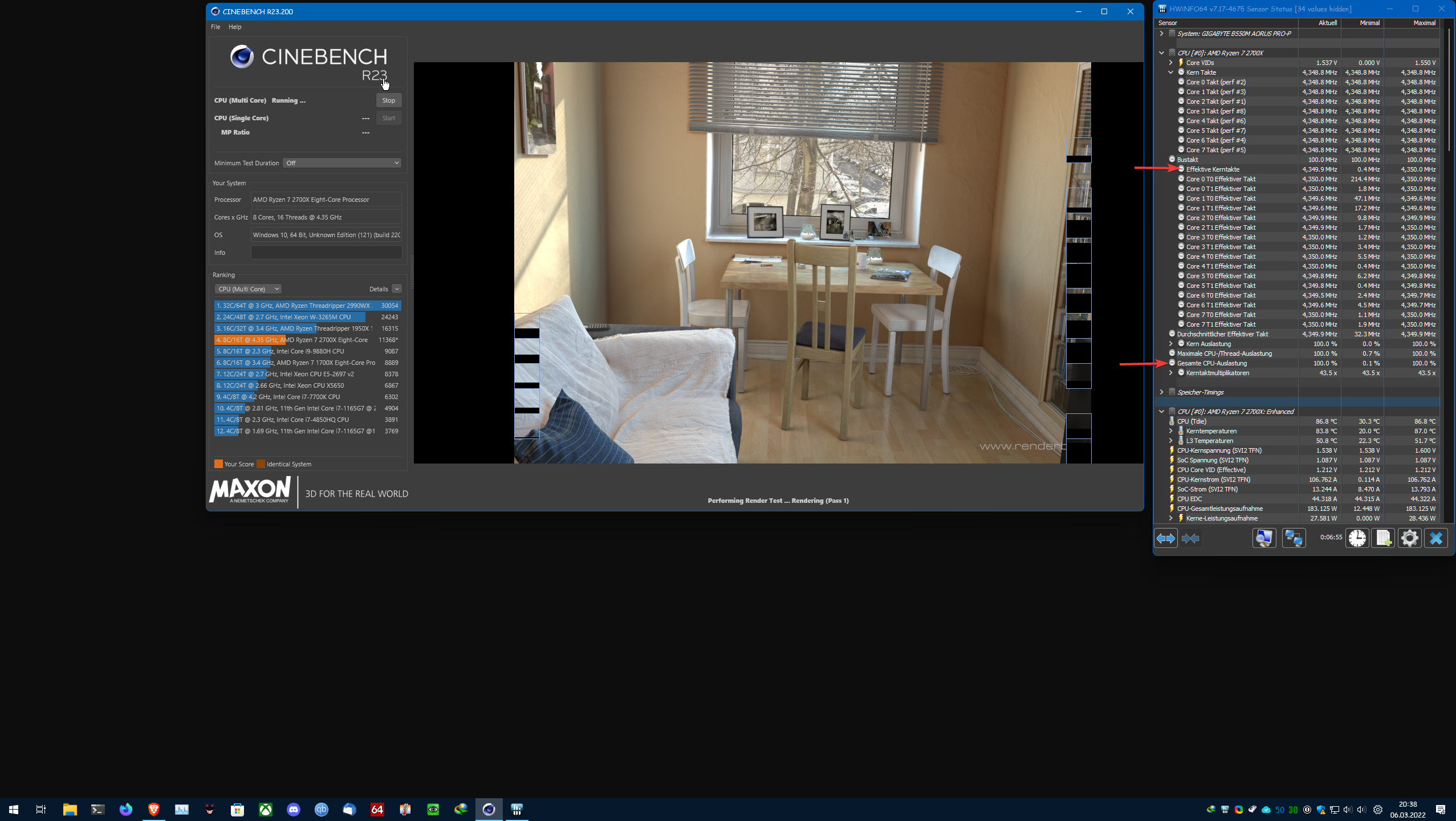

So muss das aussehen während des CB Runs.
Also ALLE Kerne/Threads sollten zu 100% ausgelastet sein und bei nicht AllCore OC relativ identisch hoch takten.
Wie schon jemand vor mir postete, deinstalliere diese NZXT Bloatware, Ryzen Master und alles sonstige an Tools die angeblich etwas Boosten oder besser machen sollen.
Snoop7676 schrieb:

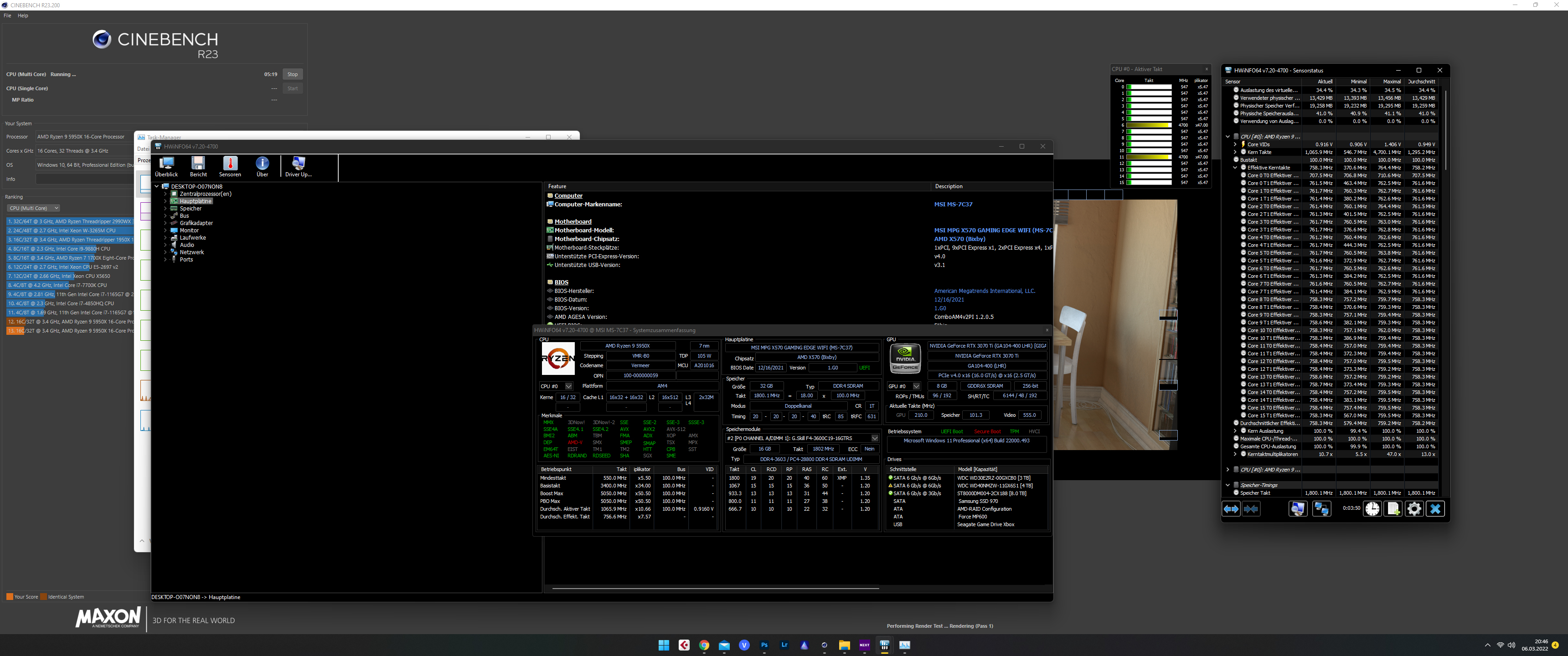

Ah okay da ist der Takt bei mir viel niedriger wenn ich das richtig sehe
Alle deine Kerne laufen nicht mit Stock oder Boost Takt während des Runs sondern throtteln auch noch richtig hart auf diese lächerlichen 700mhz. Also da ist bös was faul konfiguriert.
Also wie gesagt, ALLE Tools wie dieses NZXT, Ryzen Master usw. richtig deinstallieren, nicht nur die Verknüpfung löschen und anschließend PC neu starten im Bios Optimized defaults laden und speichern und neustarten.
Die CPU Taktet mit weniger als 800MHz max Takt.
Wie schauen die Energieeinstellungen unter Windows / BIOS aus?

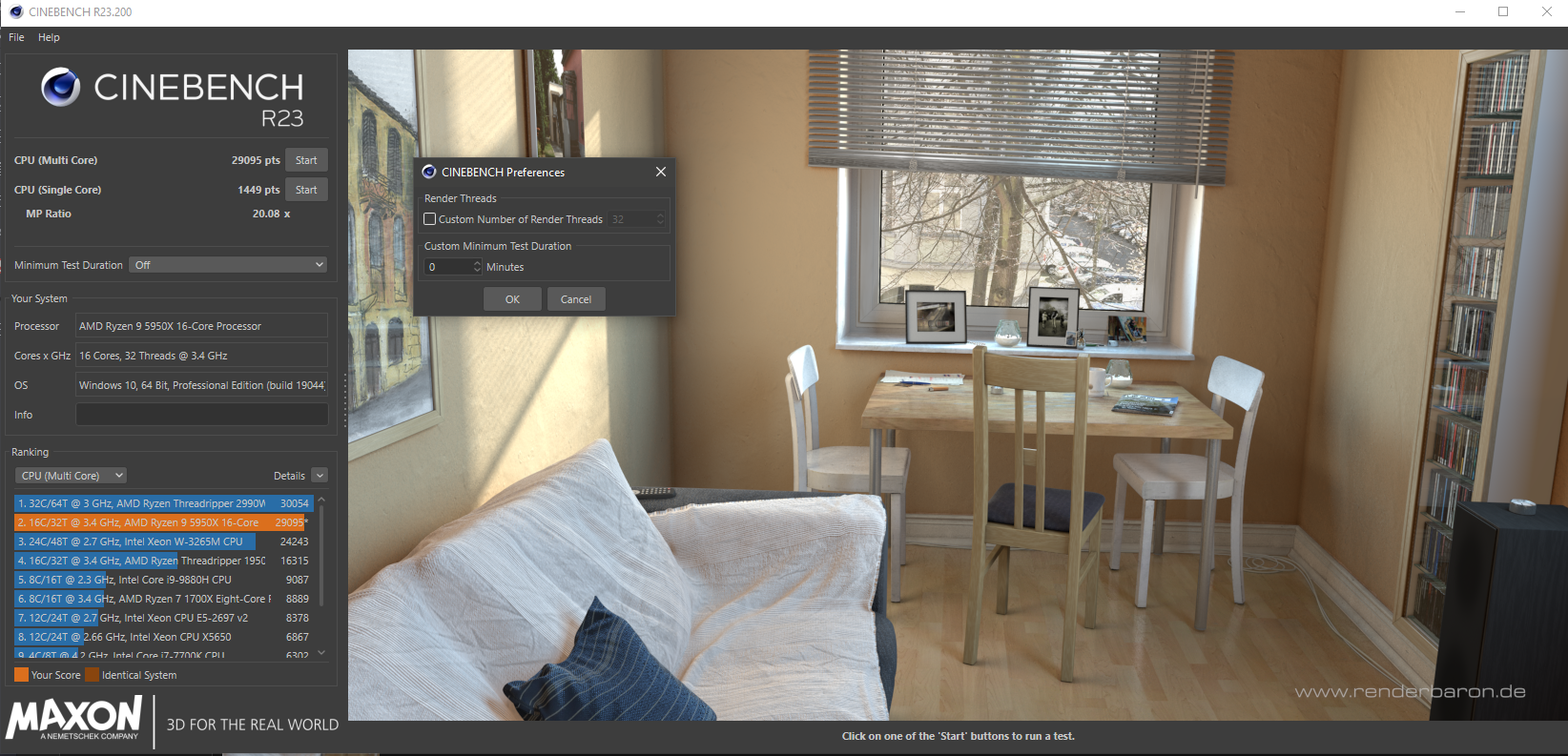

@sty-music
Mach mal bitte ein Screenshot davon:
zu finden unter "File -> Preferences"

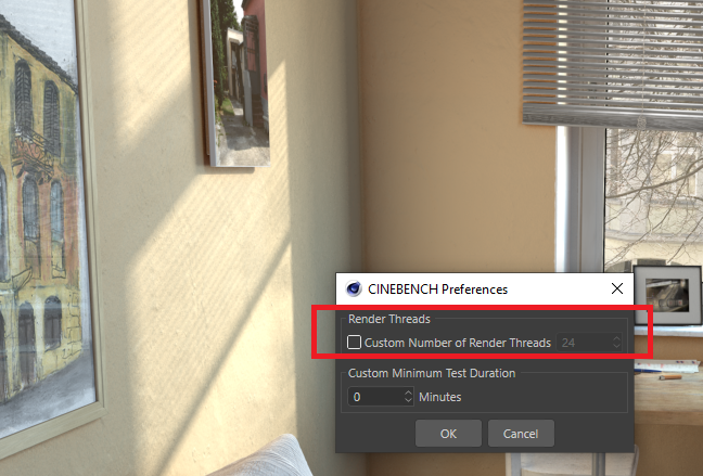

Was in den Einstellungen vom Cinebench geändert?
Zu langsam.
Reaktionen: Meckerkopp
Der Lord schrieb:
Angenommen er hätte dort nur einen maximalen Thread aktiviert.. dann müsste bei seinem HWinfo Screenshot, den er während des Runs machte zumindest ein Kern boosten.
Es boostet aber gar keiner.
Also... logische Folge: Es wird nichts damit zutun haben.
