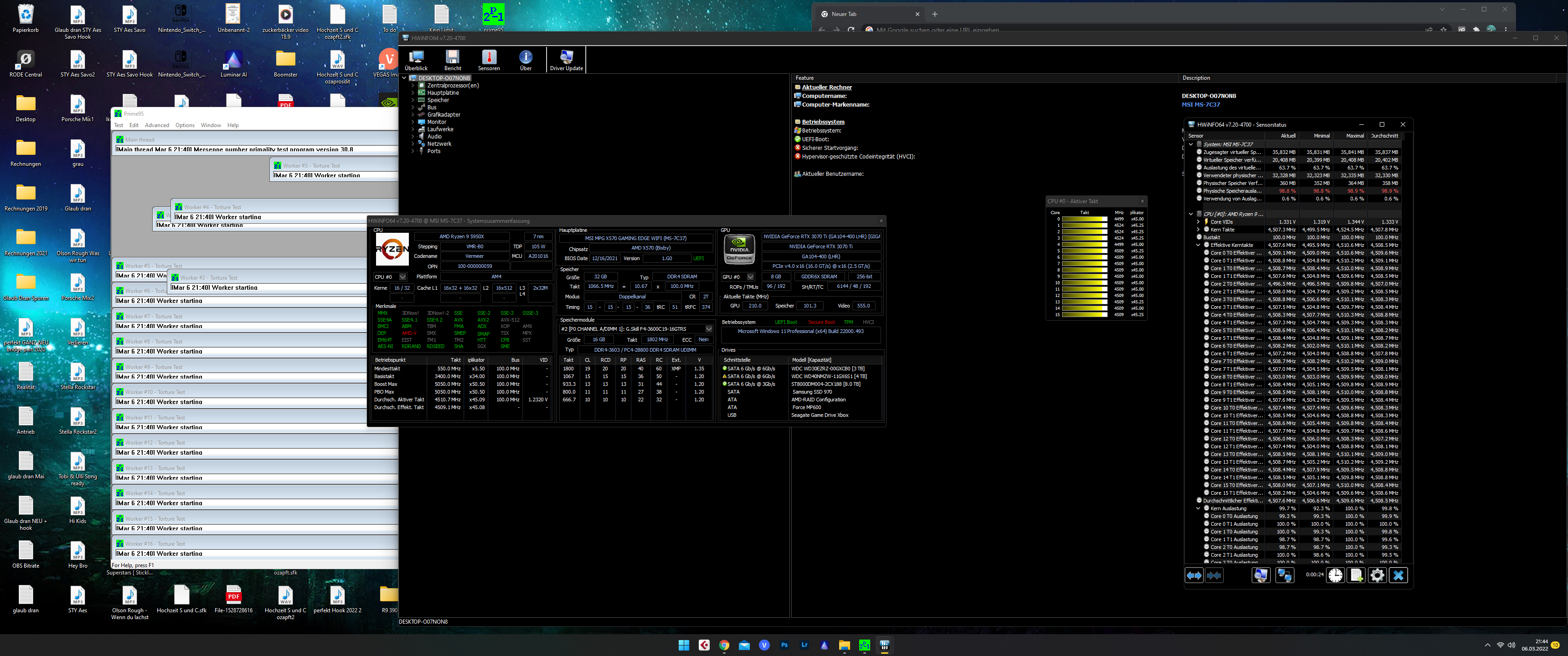

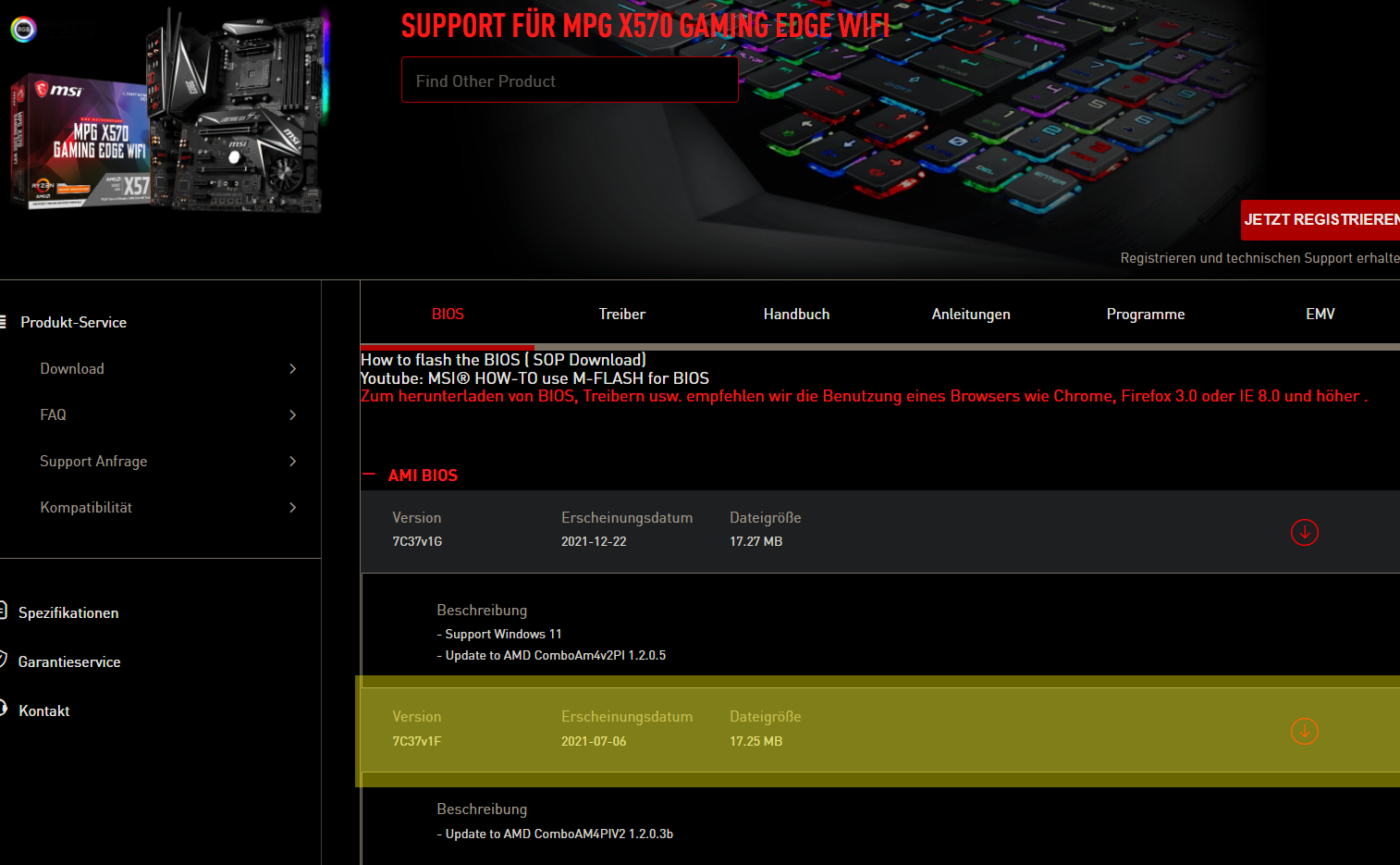

CrazyT schrieb:
Das F-Bios eben
Hier erhältlich, da das "G" bios einen sagen wir fehlerbehafteten agesastand hat
Vielen Dank daran hat es wohl gelegen, mit dieser BIOS Version läuft es jetzt
Auch allen anderen Vielen Vielen Dank für eure Mühe und eure Zeit
ihr seid echt der Hammer !!!

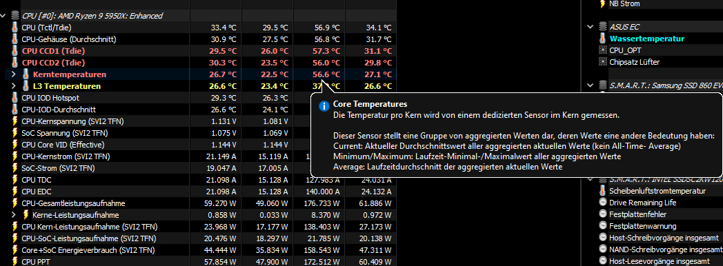

Wenn Prime dein System allerdings schon unter Standard Takt abstürzen lässt ist etwas nicht i.o. im Bezug auf Spannung oder Temperatur des Systems.
bekomme durch die AVX last im peak auf über 300W Stromaufnahme an der cpu, temptechnisch geht's eigtl, der MoRa regelt da schon ganz gut.
Das ist mein 24/7 setting mit 1.14v auf 4525mhz an allen kernen... Temps nach ner stunde auf vollgas... nur prime möchte halt ca 100W-150W mehr bei AVX last mit den smallFFT
