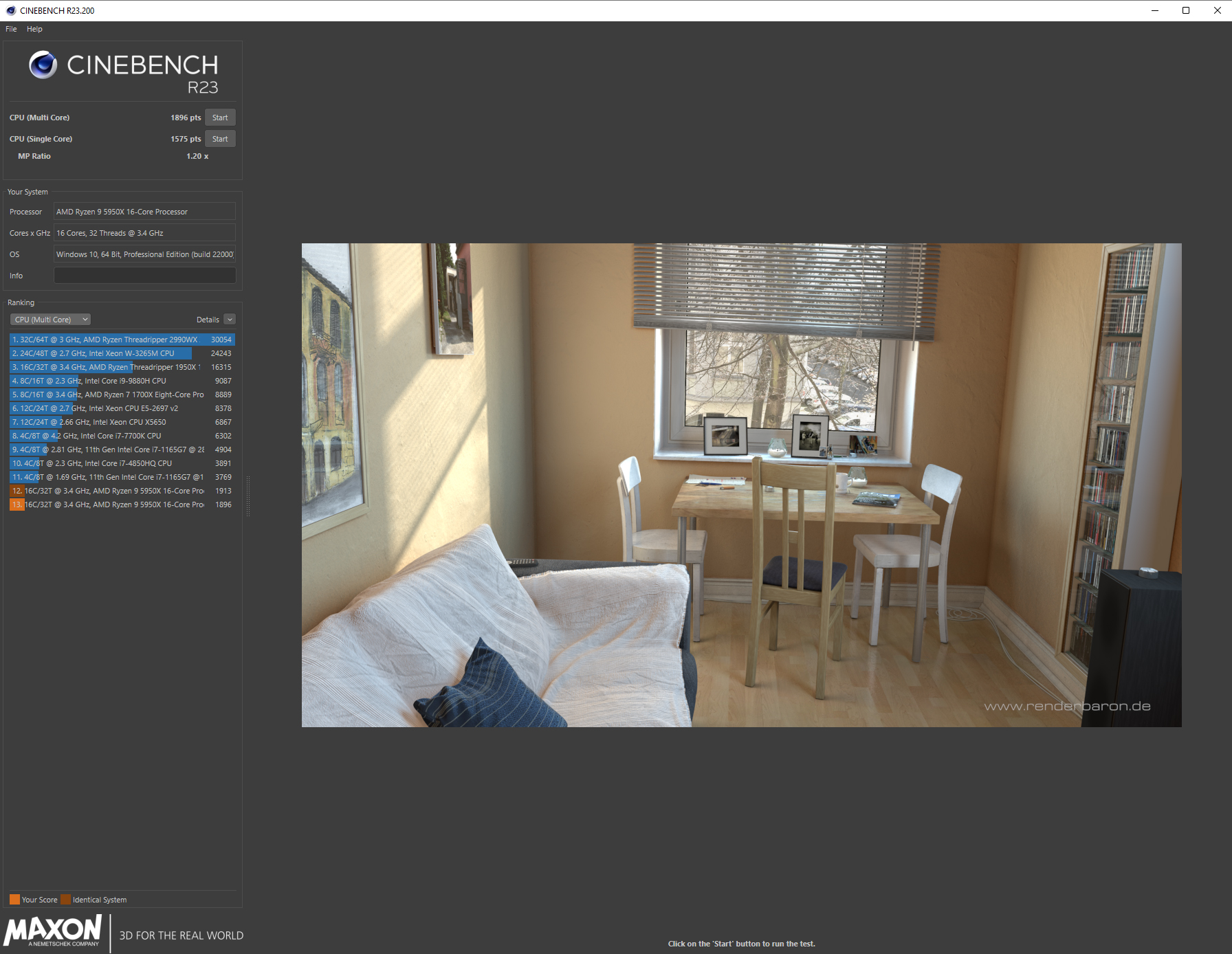

Habe dann vor kurzem ein paar Tests gemacht im Cinebench r23 erhalte ich beim Multicore gerade mal einen
Score von 1800 Punkten (Singlecore 1575) .

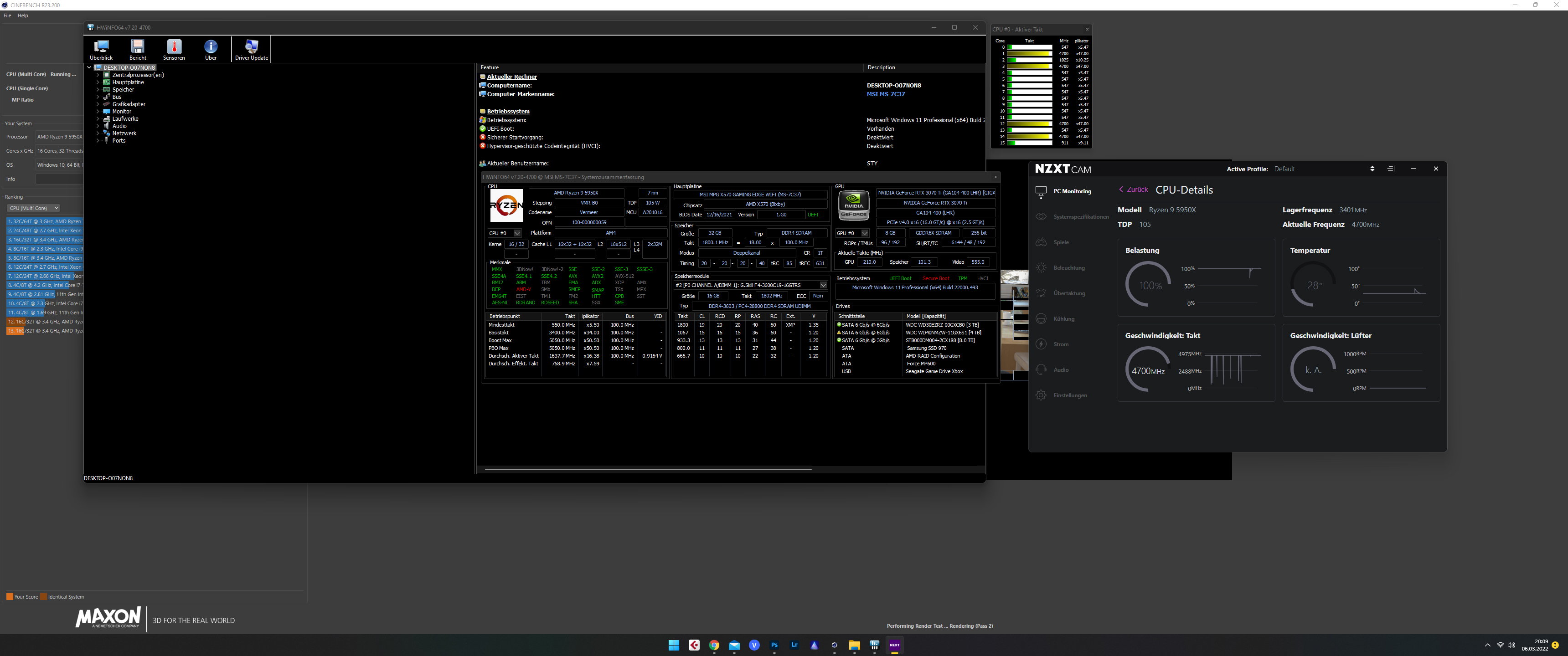

Wie sehen die Temperaturen aus?
Bitte mit Hwinfo auslesen.
Reaktionen: Wolfpac und GTrash81
Temperaturen +1
Mach mal einen CB Run mit geöffnetem HWinfo und poste die Temps.
Reaktionen: Wolfpac, Snoop7676 und GTrash81

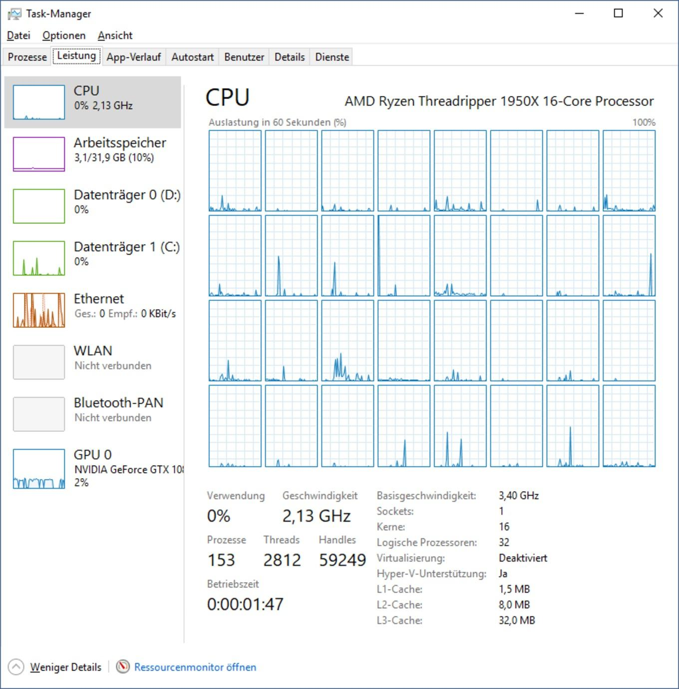

Du hast nicht mal irgendwann mal an der MSCONFIG rumgefuscht ... so das die CPU Cores nicht freigeschaltet sind..
Taskmanager zeigt auch 32 Threads an ?
ähnlich sowas hier
Nein Niemals.
Ja 16 Kerne und 32 Logische Prozessoren

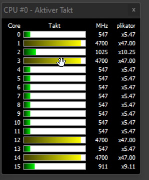

Laut deinem Screen läuft die Cpu nur auf 4 Kernen im Multirun

Bzw. in dem Screenshot ist zu sehen das nur die Kerne 1, 3, 12 und 14 belastet werden, der Rest dümpelt vor sich hin.
Wie sieht denn die CPU-Temperatur unter Last aus? Weil die 28°C wird kaum die Last-Temperatur sein, selbst mit einem AiO-Wasserkühler.
OK, wenn wirklich nur 4 der 16 CPU-Kerne arbeiten, kann die Temperatur natürlich schon hinkommen.

redjack1000 schrieb:
Hmmm, das sieht hier aber anders aus.
Läuft aber tatsächlich MC. Warum aber nur 3 Kerne belastet werden, ist die Frage des Rätsels.
