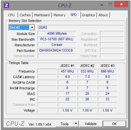

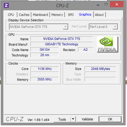

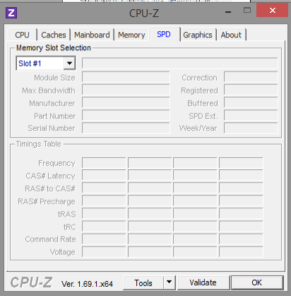

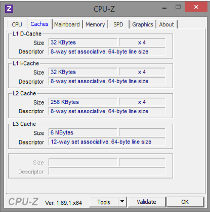

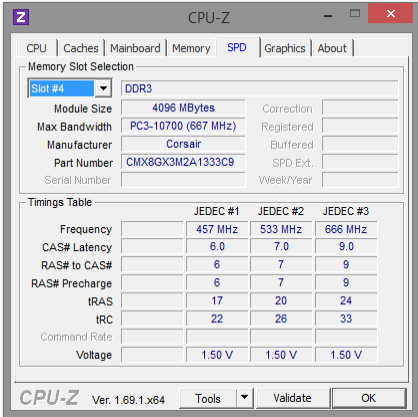

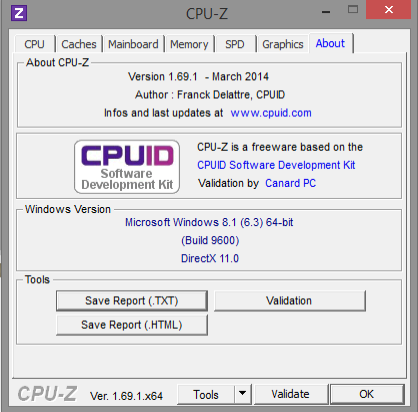

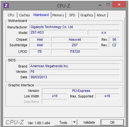

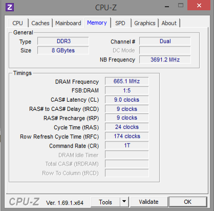

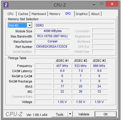

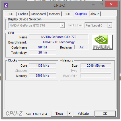

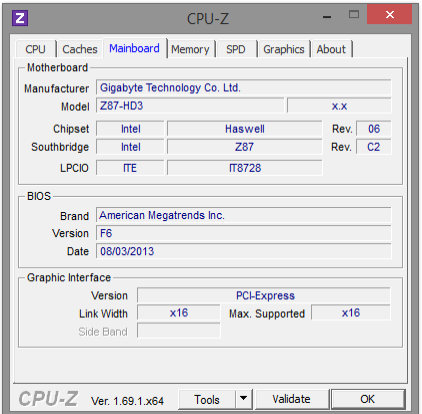

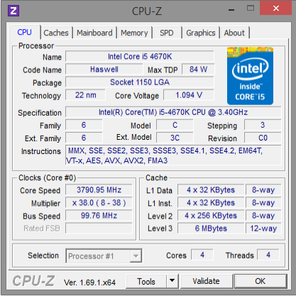

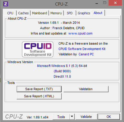

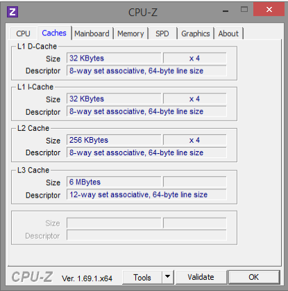

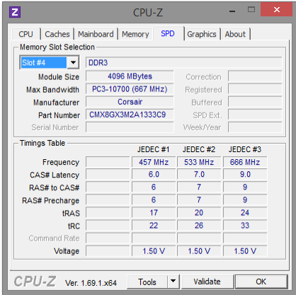

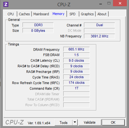

Benötige noch den Screenshot bei Bild 5 , den SLOT #2 bitte.
Schau im BIOS/UEFI:
M.I.T.
Advanced CPU Core Features
Extreme Memory Profile (X.M.P.) auf "Profile 1" setzen. (DDR3-1333 Mhz)
WENN laut dem Screenshot ein DDR3-1333 XMP Profil unterstützt wird und dann mal testen.

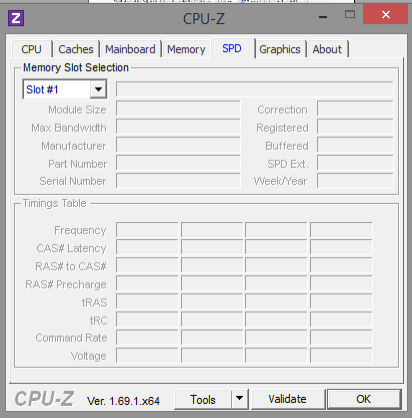

3 ist leer
XMP ist deaktiviert und lässt sich auch nicht umstellen
Ne, ich kann das nicht umstellen. Schade, dann wende ich mich warscheinliche an den Händler, aber da dieser bis jetzt auch keine Hilfe bei diesem Problem war werde ich mich mal informieren, ob ich da mein Geld irgendwie wiederbekomme. Oder hat mir da noch jmd einen Rat?
