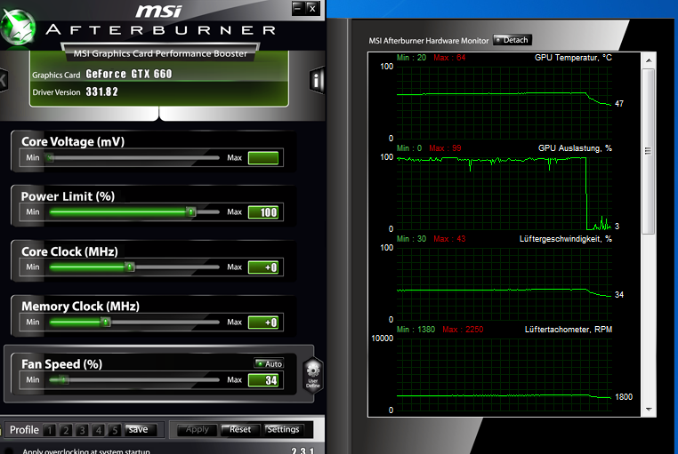

Ohne irgendwelche Daten kann dir keiner wirklich helfen .
Versuch mal Afterburner & HW Info
Oder für die Temeratur : core Temp .
alles hier bei CB kostenlos runterladen .
https://www.computerbase.de/downloads/systemtools/grafikkarten/msi-afterburner/
https://www.computerbase.de/downloads/systemtools/hwinfo/
https://www.computerbase.de/downloads/systemtools/core-temp/
dann kommt DAS :
dabei raus .
entweder ist die CPU Temperatur zu hoch oder die Grafikkarte geht nicht .
Aber ohne Daten finden wir die Ursache nicht .

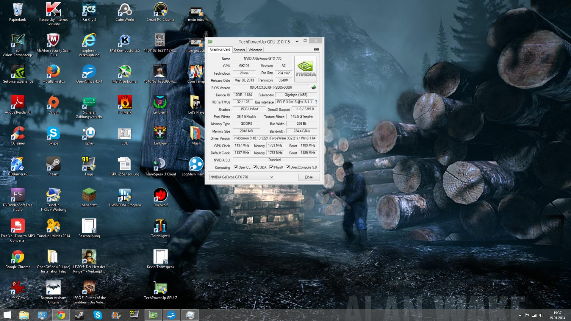

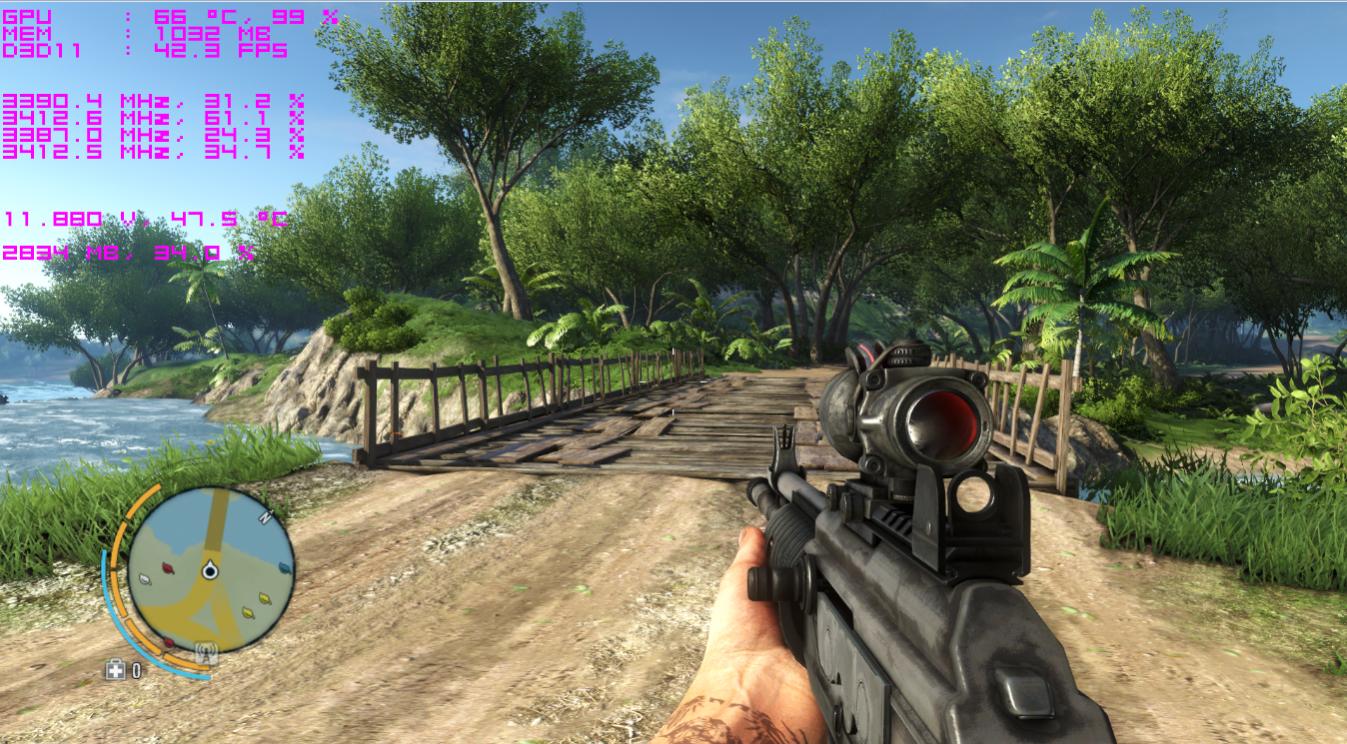

gpu.jpgalso, ich habe es hinbekommen das ich bei cube world diese pinke schrift links oben habe dir die prozentwerte und die core-taktung der gpu anzeigt. obs laggt oder nicht, da hat sich nichts getan bei diesen werten. die GPU hat einen max takt von 1228mhz und taktete bei cube world mit durchschnittlich 775mhz.

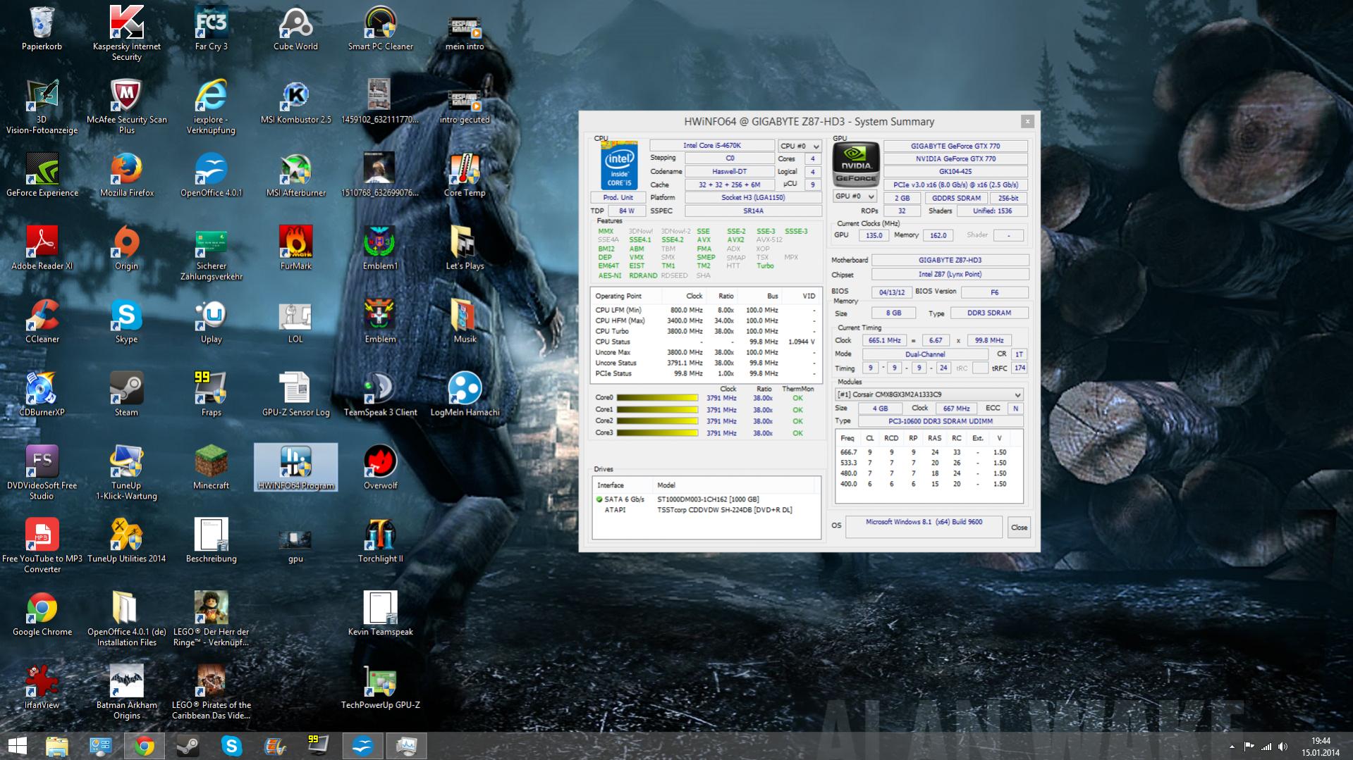

ich hab noch das hier hinbekommen. da steht rechts was beim ram und was von 667mhz, taktet der ram nur mit so viel? mb.jpg

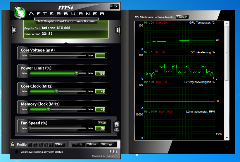

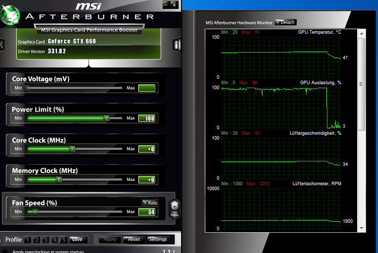

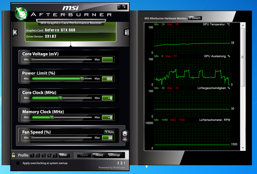

wie sieht das mit Afterburner aus ?
GPU auslastung
so.... oder ..... so

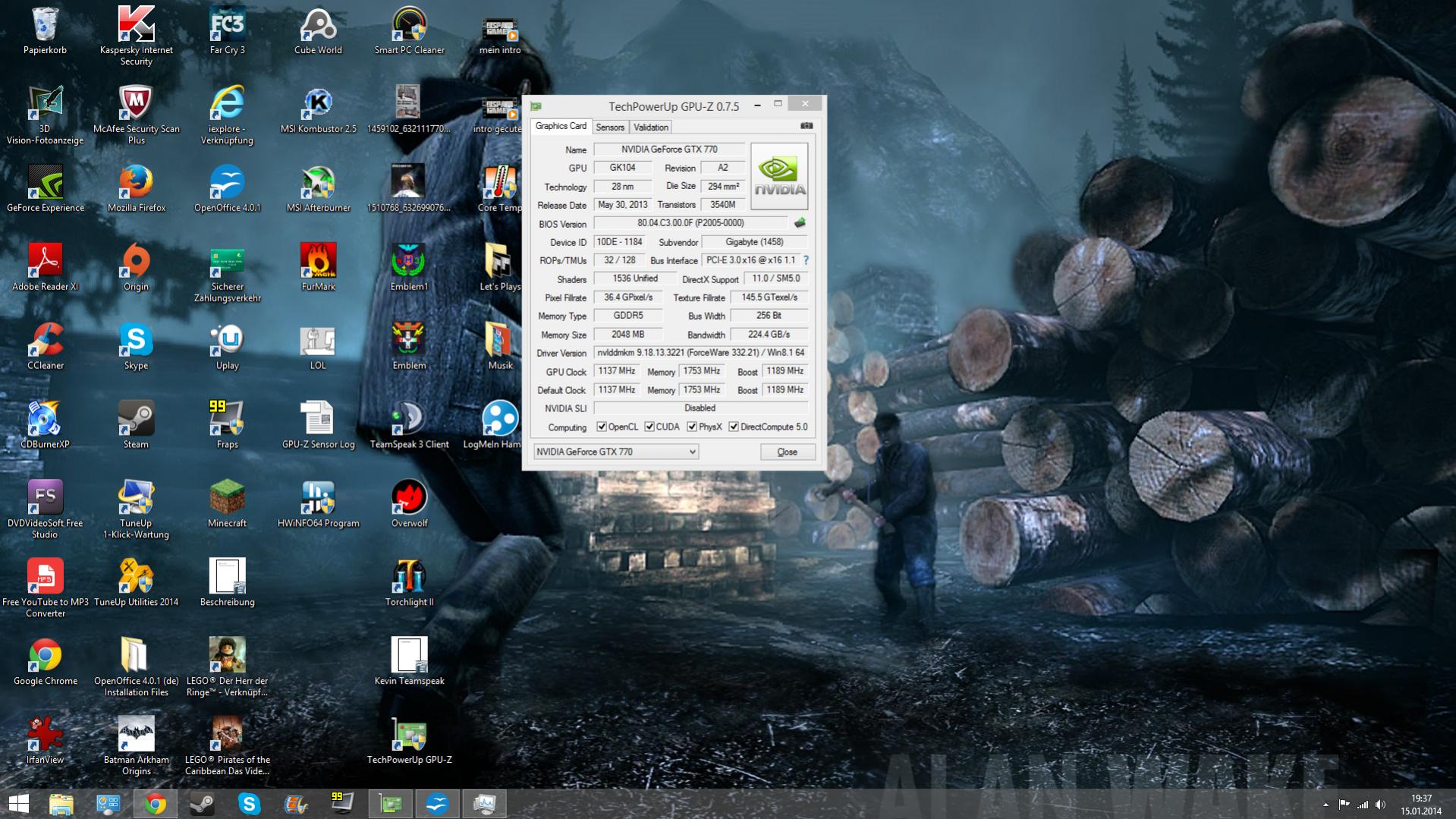

Jau, da ham wir schon das Problem, dein PCIe x16 Slot läuft in der Version 1.10 machbar wären 3.0 aber wahrscheinlich nimm er ja nur 2.0 sonst hätte er ja schon da 3.0 stehen wenns problemlos ginge.
Lösung: Im BIOS den PCIe 3.0 Slot auf "Gen 2" = PCIe 2.0 schalten.
Im BIOS/UEFI:
M.I.T.
Miscellaneous Settings
PEG Gen3 Slot Configuration
auf die Einstellung [GEN 2] konfigurieren und schauen was passiert.
