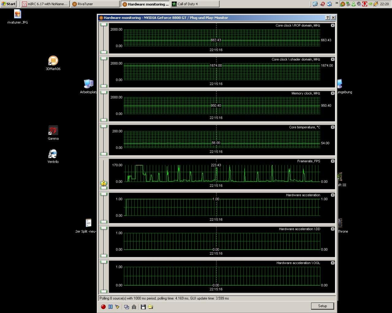

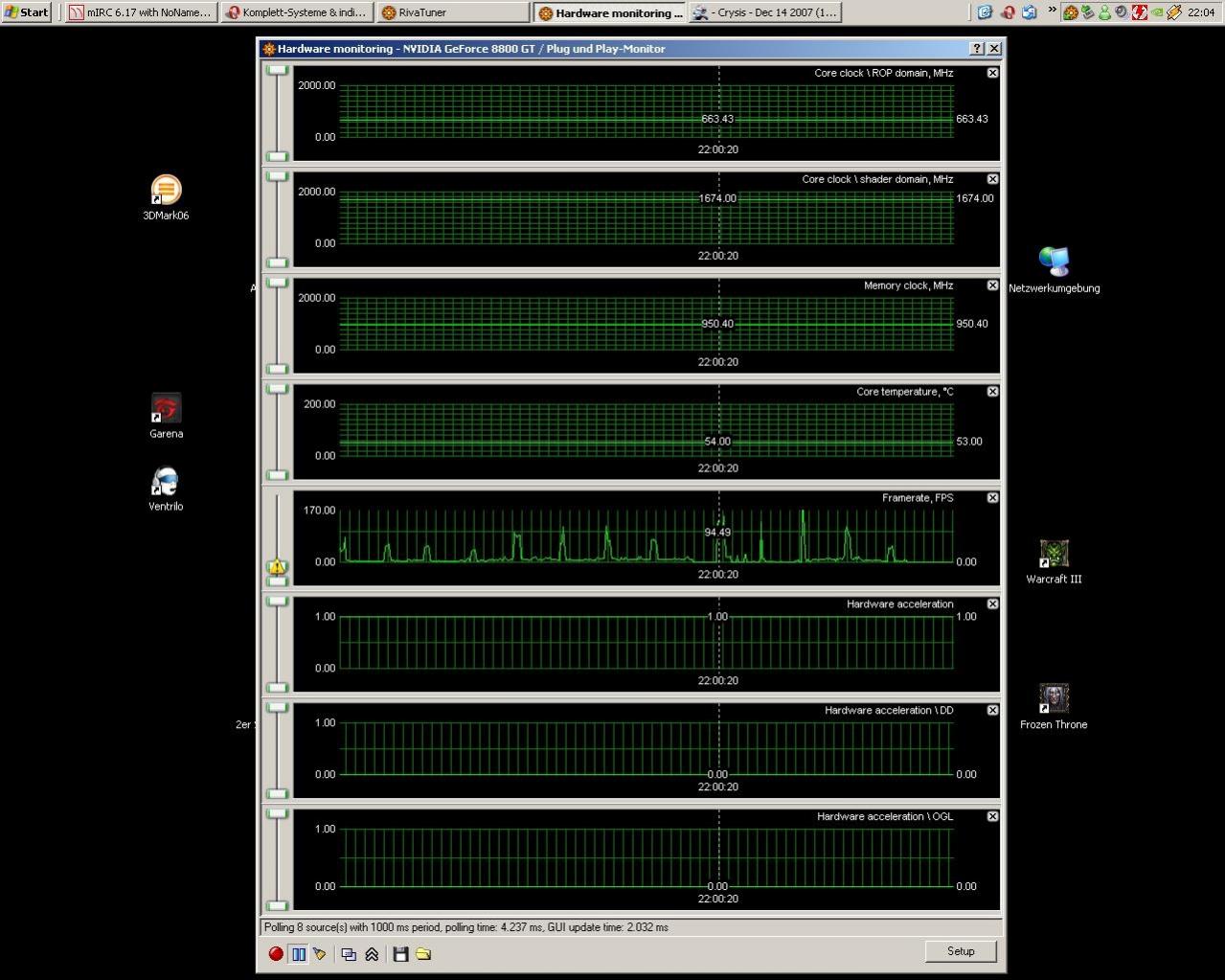

Habe 2 Screenshots von Rivatuner angehängt mit einer FPS anzeige sollte sehr gut ersichtlich sein wieso ich verzweifle :/

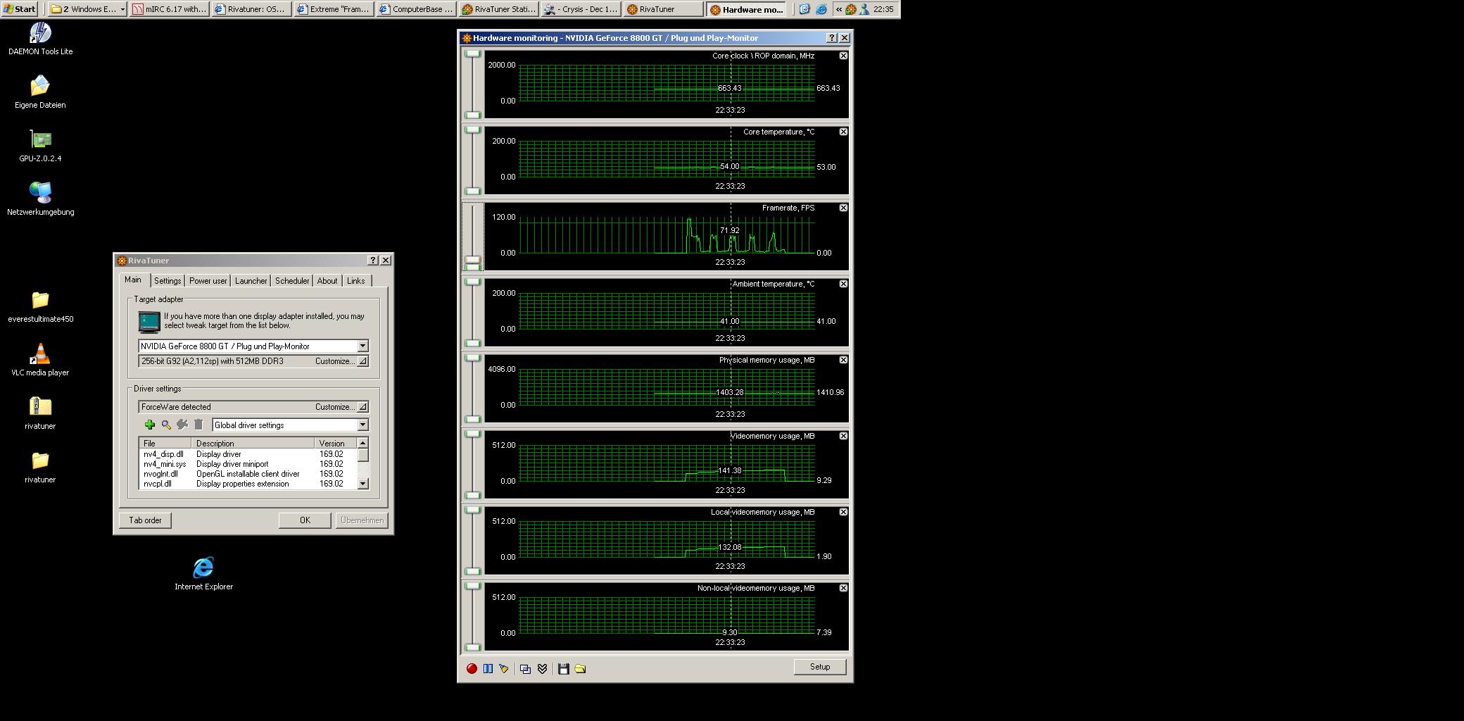

soeben gemacht - osd aktiviert speicher auslesen lassen hab dabei leider nix bemerkenswertes gesehen
hab einen screen dran gehängt auf dem man die stats sieht per hardwaremonitor (Sorry das er etwas sehr "breit" ist liegt daran das mein tv auch mit am pc hängt - nein damit hat es nichts zu tun der war zu testzwecken auch schon ab)
Da ist tatsächlich nix besonderes zu sehen :-(
hab so ziemlich alles mal ins osd gehackt was da ist aber man sieht einfach nix was schwankt (ausser den fps).
wenn du irgendeine andere idee hast bin fuer alles dankbar!

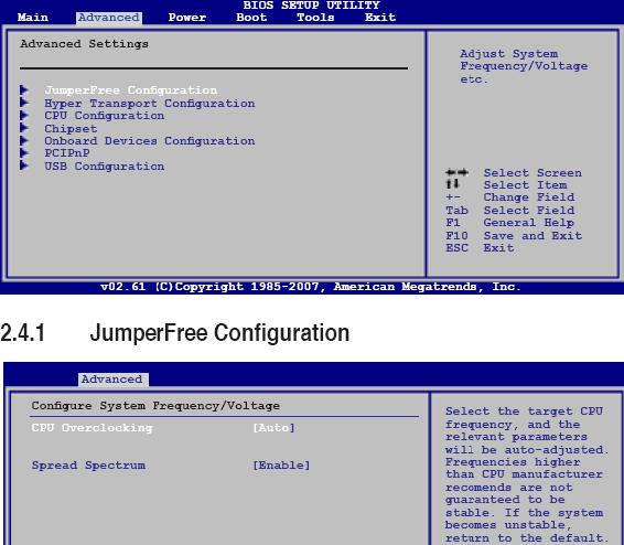

So hab mal dir das Board mal genauer angeguckt. Ohne einen Black Edition Athlon kannst du wohl eh nicht übertakten. Aber sobald der Multi des CPUs gesperrt ist, verweigert das Board auch die Möglichkeit die VCore zu verändern.
Such mal die Einstellung im Bios, die auf dem Bild im Anhang gezeigt ist.
CPU Overclocking auf Manuell stellen, falls das geht. Da sollten dann eigentlich auch Möglichkeiten erscheinen um die Spannung der NB zu erhöhen.
edit2:
Ah lese grad im Handbuch: Dort gibt es ja extra einen Punkt für Chipset/Northbridge. Dort kann man aber nur die Spannung für den Stromsparmodus verändern. Tricky :<

:) danke hfeger werde ich heute abend testen // muss allerdings sagen ich bin mir nicht 100% sicher das ich die spannung dort ändern kann das board hat in der hinsicht leider relativ wenig einstellungsmoeglichkeiten
zwecks neu aufsetzen -> bin atm an nem punkt angelangt da würde ich das system sogar auf einem friedhof zur geisterstunde neu installen wenn es besserung versprechen würde ;)
btw: hab nix übertaktet alles rennt normal
@edit von hfeger: jop und das 2te problem ist das man die spannung der nb auch nur nach unten korrigieren kann - nicht nach oben leider :/ ich schaus mir mal heute abend genauer an vllt finde ich noch irgendwas das handbuch bezieht sich auf das alte 502 bios afaik. hab aber schon das neuste (glaube 902 aus dem kopf) drauf gemacht zwecks test vllt gibts da mehr moeglichkeiten
