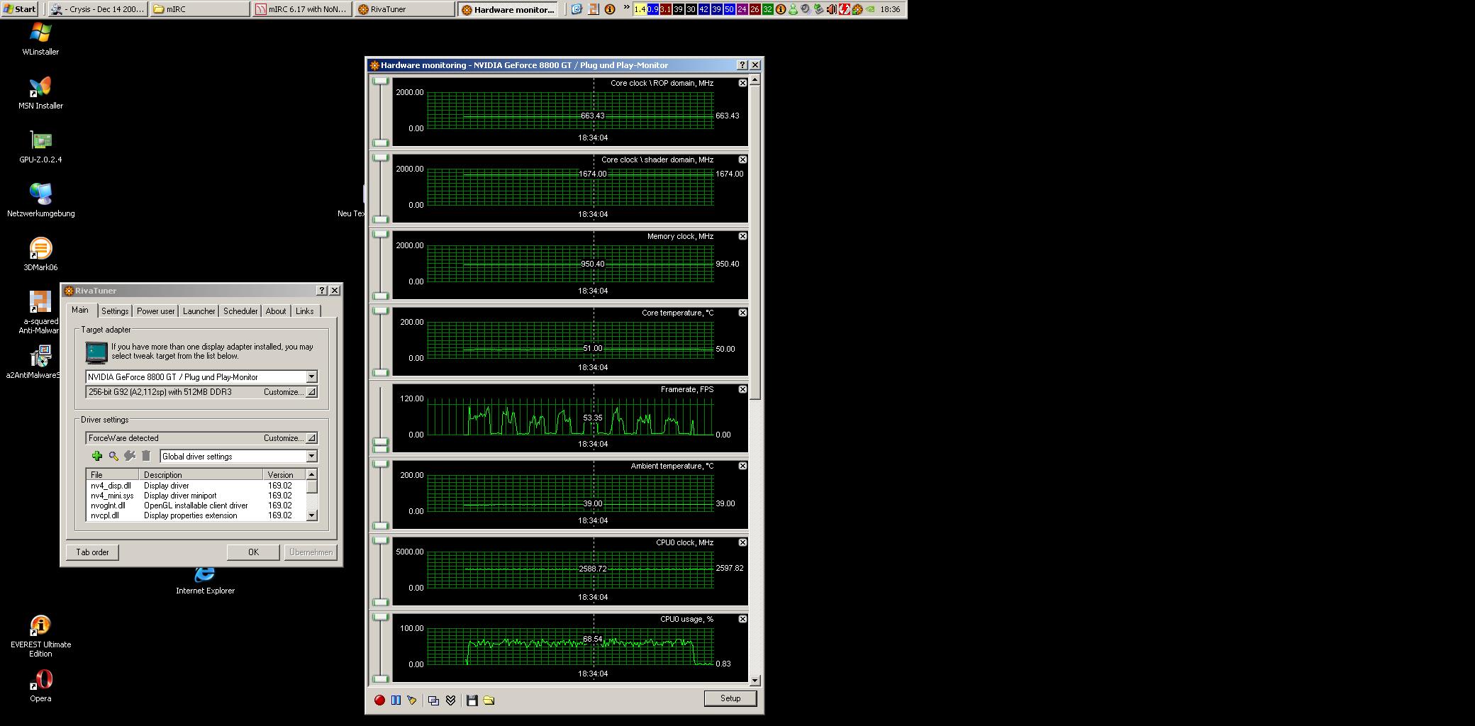

soooo jungs - neue cpu am start die weiter oben gepostet black edition! und stellt euch nur vor! es hat sich GAR NICHTS geändert .... :( (cpu wurde NICHT overclocked!)
zwar sind die fps drops bei weitem nicht mehr so massiv wie vorher aber es schwankt immer noch schoen im rythmus - anbei ein screenshot vom rivatuner hardware monitor.
hab etwas die lüfter anordung verändert die cpu rennt jetzt auf 26° unter last (crysis) sorry ich bin mit meinem latein am ende..
wenn jemand was einfällt dazu immer her damit
Was hast du denn da für einen Bildschirm angeschlossen vielleicht mehrere ? Oder was ist der Plug an Play Monitor sonst irgendwelche Programme die du im Hintergrund laufen lässt ?
samsung tft angeschlossen / siemens lcd tv angeschlossen per svideo
