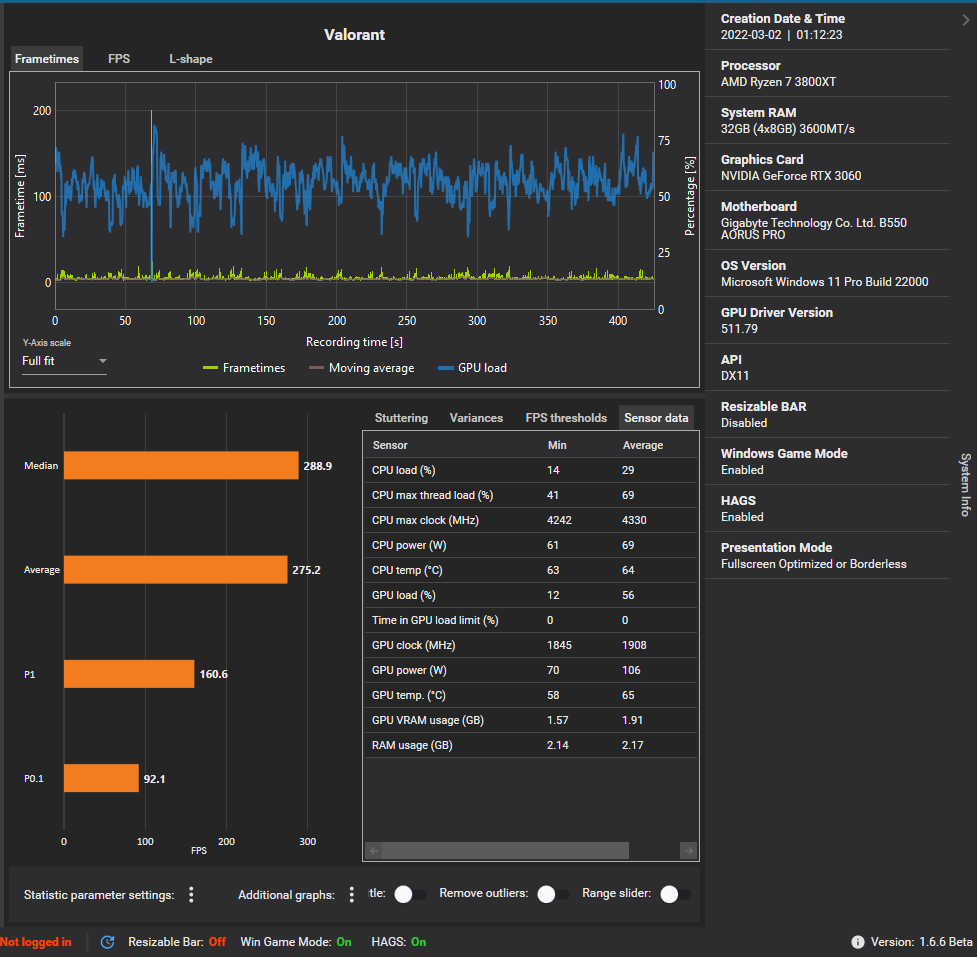

hab extra mich mal angemeldet um das zu zeigen
ziemlich konstant aber das spiel ist mir zu langsam
Die Ortung geht aber gut
warn dm mit nur 12 Spielern
max settings in game 1080p
Bin deutlich schnelleres gewohnt. aber es ist fair

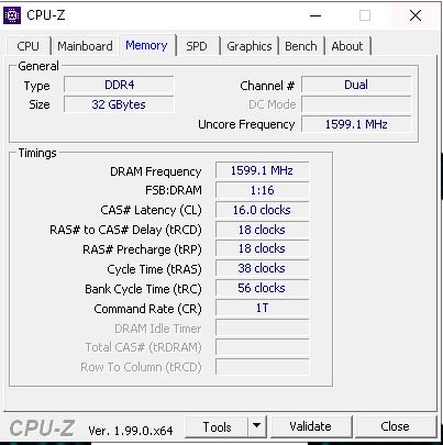

Dual Channel hat damit nichts zu tun, sondern maximal wenn du durch die extra Riegel instabiles OC bekommst. Wenn du welche rausnimmst, achte darauf, dass die anderen beiden in den empfohlenen Slots stecken. Schau auch mal mit CPU-Z im SPD Tab ob du vll. gemischte Chips hast. Slot 1 ist in der Regel der ganz Linke, damit du das dann zuordnen kannst.
Am besten du postest mal generell Screenshots von CPU-Z vom Memory Tab und den verschiedenen Slots bei SPD.

Treiber hab ich keine installiert. Bzw keine Anderen wie sonst auch. Und habe nun mal die zwei gewünschten Screenshots angefügt. Vllt helfen die ja weiter ^^
Schon komisch das dafür tpm und secure boot Voraussetzungen sind. Scheint aber gegen cheatern zu wirken.
Zurück zu deinen problem das spiel habe ich auf der ssd daher prüfe mal deine ssd bzw hdd und internet verbindung.

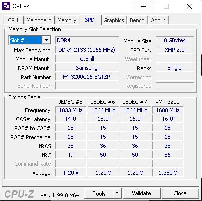

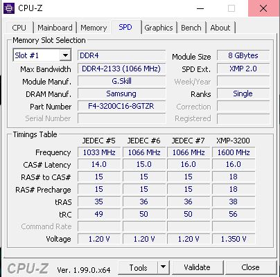

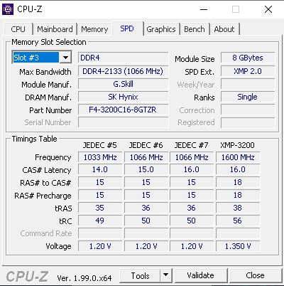

Du siehst das SK Hynix gegenüber Samsung in der DRAM Manufacturer Zeile?
Ich würde mal testweiße eines der Kits weglassen. Nimm die beiden Riegel aus Slots 1 und 2 von Links aus und pack sie in 2 und 4. Wenns dann mit XMP immer noch nicht so recht läuft tackte sie mal auf 3000/2933MHz.
