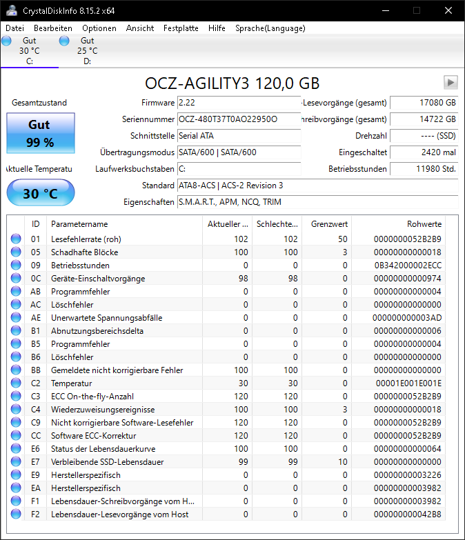

Ist die 128GB OCZ Agility die Windows Platte ? Da könnte man auch mal mit Crystal Disk Info drüber schauen.
Ja. Und die ist auch schon sehr alt. War meine allererste SSD die ich mir damals geholt habe.

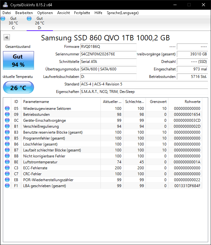

Screenshots vom CDI der SSDs hier im Thread können auch nicht schaden bei dem Alter der SSD.

Screenshots der SSDs sind angefügt und sehen meines Erachtens gut aus.
