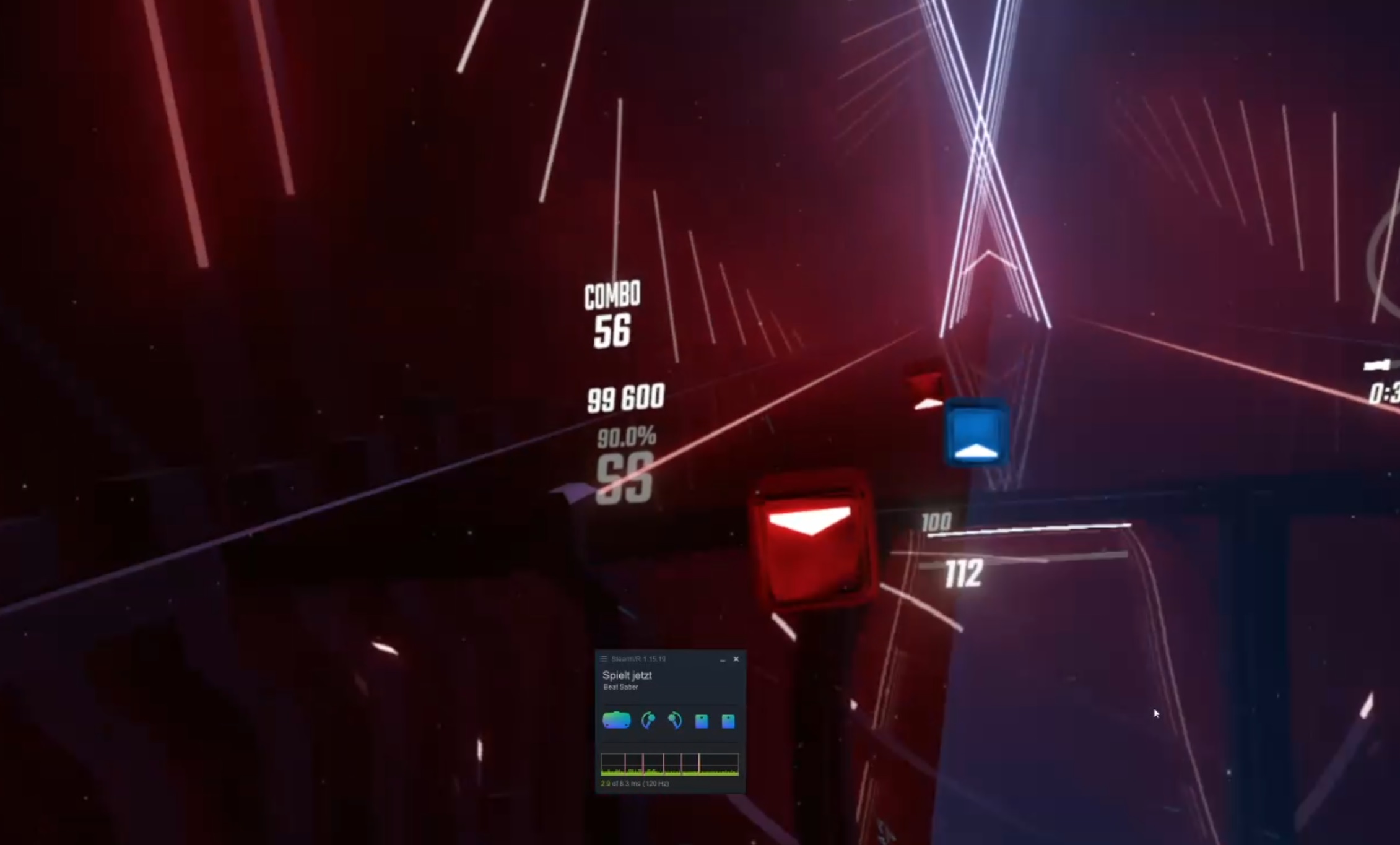

Ich habe heute meinem PC eine 6800XT und eine 5800X spendiert. Davor war ein 3900X und eine RTX 2080 Ti verbaut. Seit der Aufrüstung kann ich keine VR Spiele mehr spielen. Es gibt permanent Ausreißer bei den Frametimes. Dadurch wirkt es als ob ich mit 10 FPS spielen würde. Die durchschnittliche Frametime liegt bei 3-4 ms. Aber wie im Screenshot zu sehen gibt es häufig massive Ausreißer nach oben.
  • CPU und GPU Temps gecheckt. CPU liegt bei max 75° und GPU bei max 67°.
  • AMD Treiber neu installiert. BIOS zurückgesetzt.
  • Screenshot aus einer Aufnahme mit OBS. Hier sind die Spikes deutlich zu sehen.
