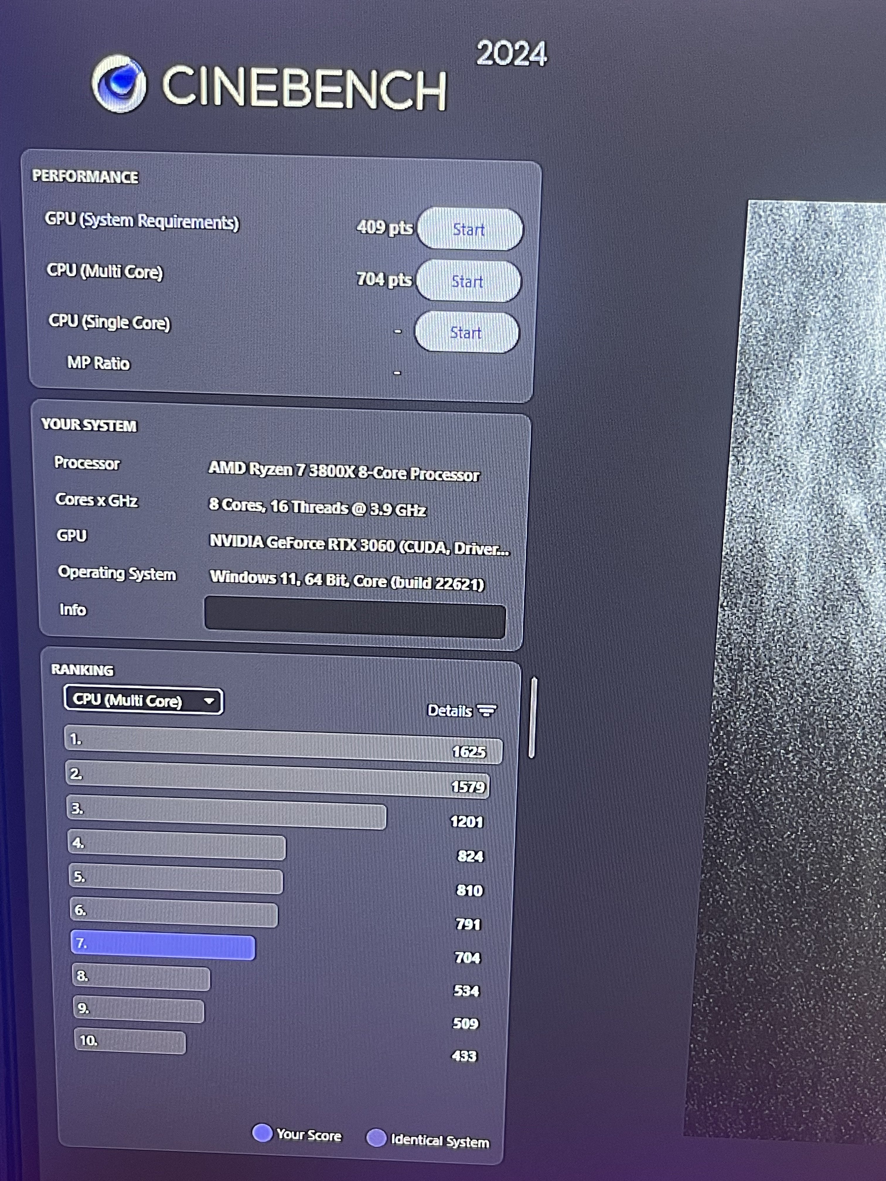

Ich habe zudem auch Benchmarks durchgeführt, bei cinebench kamen 700 punkte für die CPU raus was eigentlich normal ist, jedoch bei der GPU kamen 400 punkte raus was für eine rtx 3060 extrem wenig ist. Normalerweise sollten dort wenn ich mich nicht irre um die 7000-8000 punkte rauskommen. Bei der 4060 kamen auch 400 punkte raus...

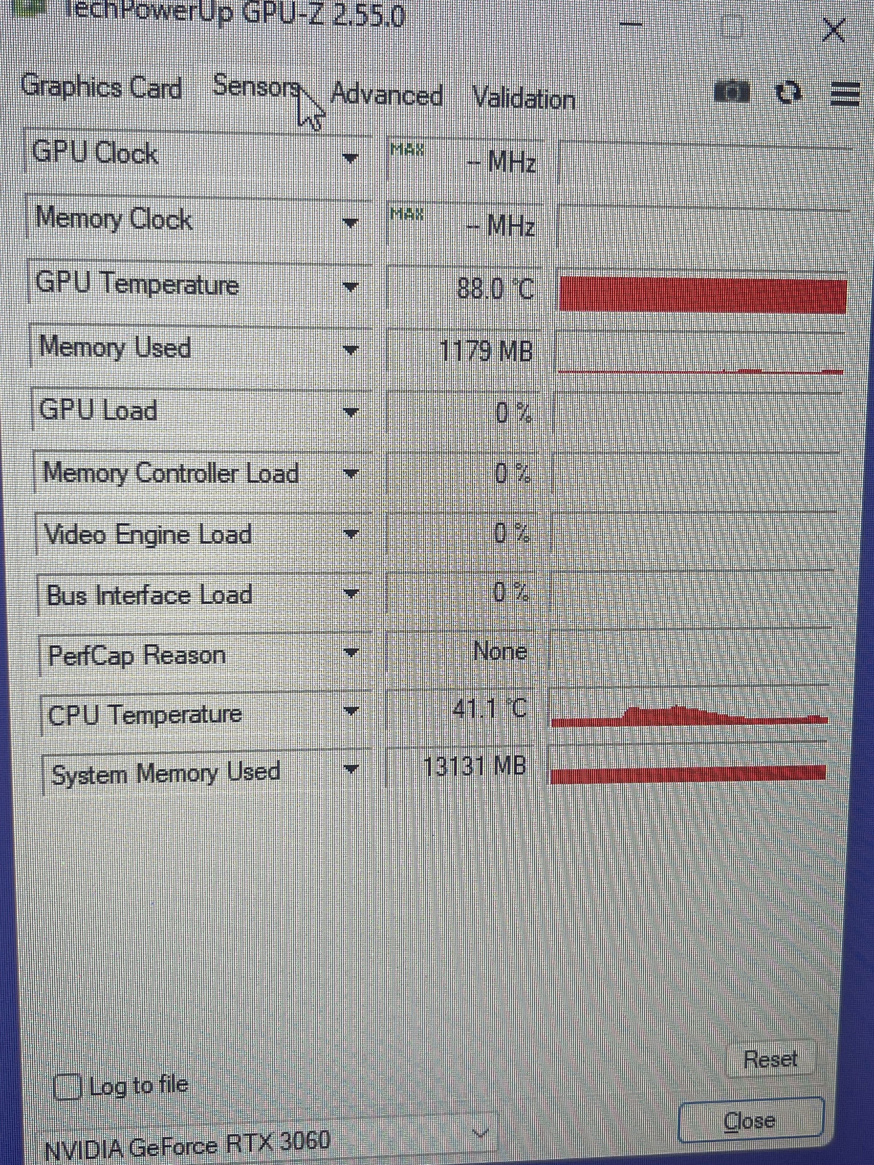

Ich habe absolut keine Ahnung was ich jetzt tun soll, damit mein Pc wieder normal läuft... Ich habe zudem die Grafikkarten alle im Neuzustand gekauft. Und mir ist aufgefallen trotz 88 Grad haben die lüfter sich nicht angefangen zu drehen..

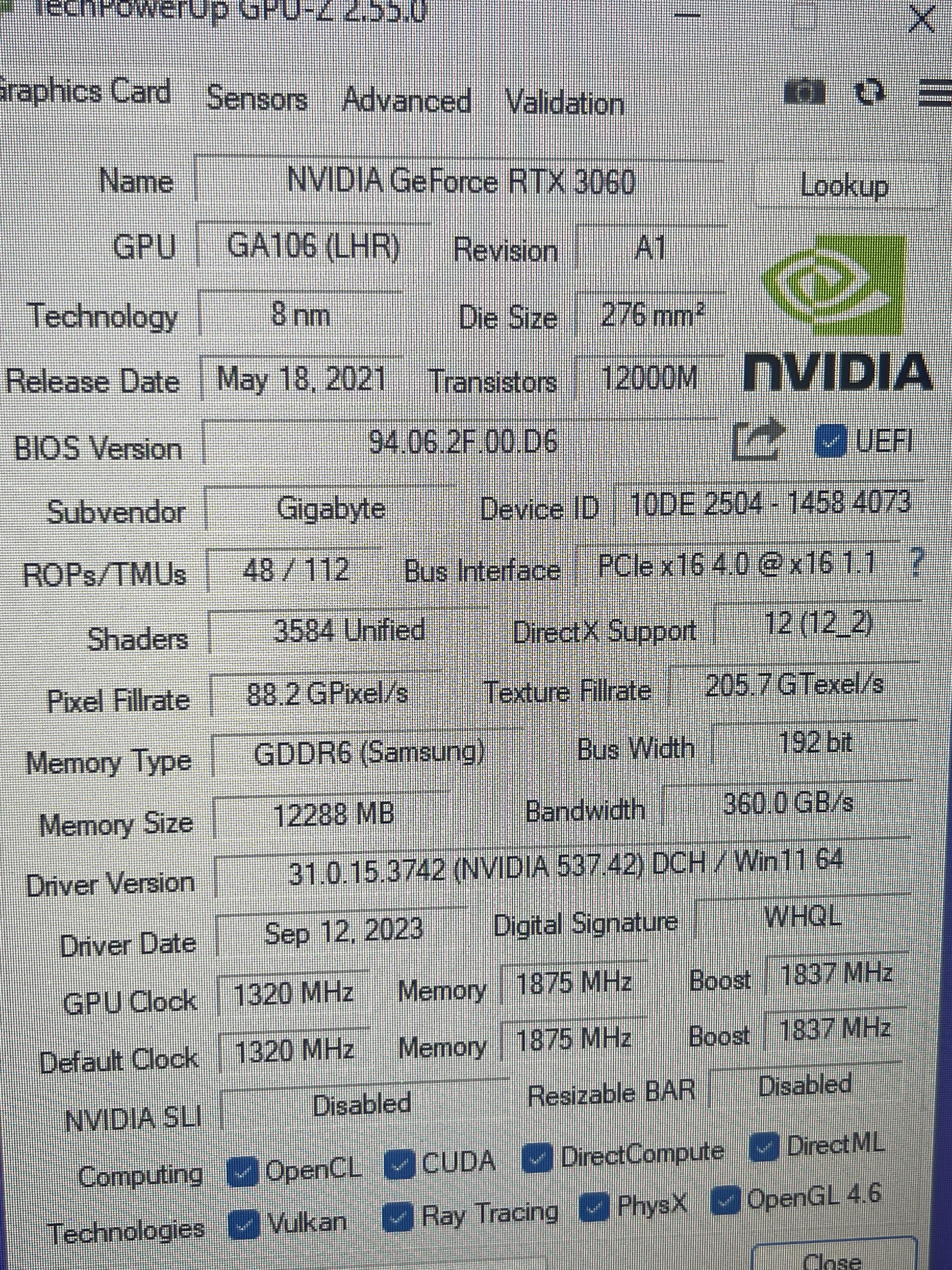

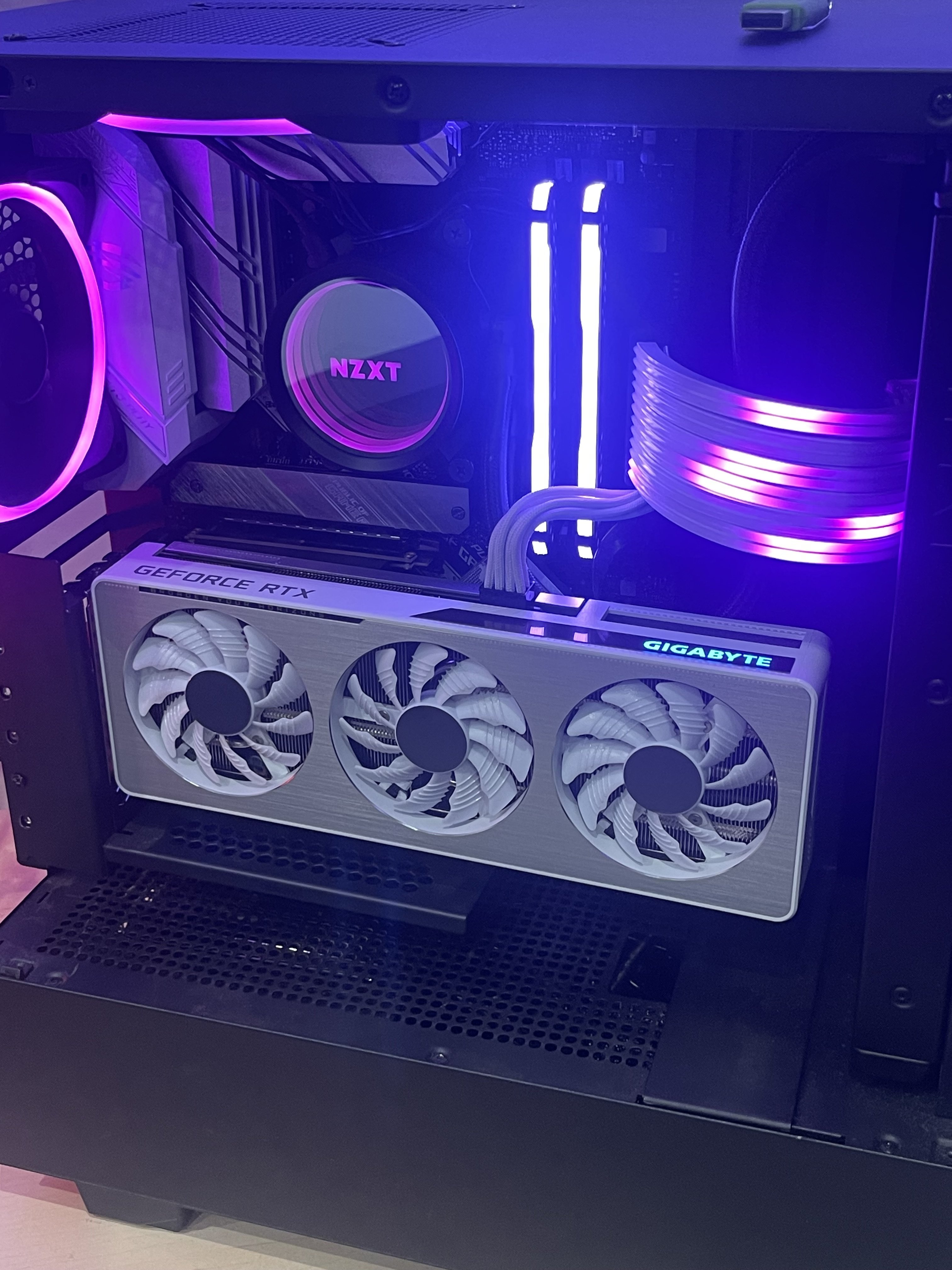

Nimm Mal den Riser weg und probier es direkt am Slot.

Edit: die Herren über mir sprechen grad das Riser Kabel an. Bitte mal ohne versuchen, oder ggf. im BIOS die PCIe Settings auf 3.0 einschränken.
Die 1060 hatte kein PCIe 4, die 3060 aber schon. Wahrscheinlich hat dein Riser nur PCIe 3
P.S. man kann übrigens auch Screenshots machen, die sind massiv besser lesbar als irgendwelche Handyfotos.
Win-Shift-S hilft.

Steckt denn die Karte richtig im Slot? Sind alle Stromkabel an der GPU angeschlossen? Da scheint ja grundlegend schon etwas nicht zu stimmen, wenn da auch keine Daten bei der GPU ausgelesen werden.

Würde mich bei PCIe 1.1 auch nicht unbedingt wundern...wenn der Riser Probleme macht

Definitiv die Grafikkarte in den oberen PCIE4 Slot stecken. Zusätzlich kannst du auch noch im BIOS Resiziable Bar aktivieren. Dann noch mal testen.
Aktuelle läuft deine Karte mit PCIE 1.1. -> falscher Anschluss oder falsches Kabel

Ja es lag am Riser-Kabel, es funktioniert jetzt alles flüssig. Vielen Dank! Daran hab ich garnicht gedacht.

Asus ROG B550-A Gaming -> PCIe 4 tauglich
GTX1060 -> PCIe 3
RTX4060 -> PCIe 4
Ergo Riserkabel muss mit der neuen Graka PCIe4-Geschwindigkeiten unterstützen oder man reduziert im UEFI manuell auf PCIe3 (ansonsten einigen sich Mainboard und Grafikkarte auf PCIe4).
