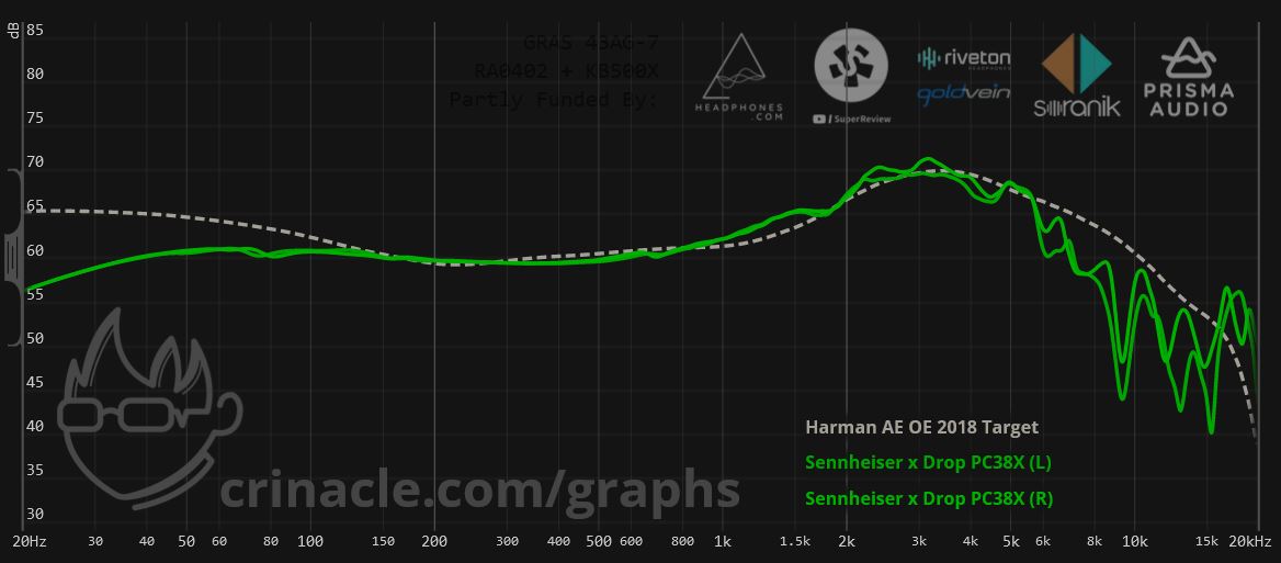

Vielleicht für manche hier interessant: Mir ist gerade beim Stöbern aufgefallen, dass es das Sennheiser/EPOS PC38X jetzt auch bei Amazon Deutschland gibt (für 170€). Bislang gab es das ja nur als US-Import, jetzt bekommt man es aber auch hier in der EU direkt von Amazon als Verkäufer, sprich ohne Importkosten und mit sehr guter Gewährleistung.
Ist natürlich kein Schnäppchen, vor allem für die typischen Sennheiser-Plastikbomber-Verarbeitung, aber klanglich meiner Meinung nach das beste Gaming-Headset, das ich bis jetzt gehört habe.
Reaktionen: Ronin100, Xaphyr und Der Kabelbinder
Gute Sache.
Wobei ich eher die Kombination aus HD560S + Boom Mic Verschnitt empfehlen würde. Klingt noch besser, auch das Mikrofon, und ist günstiger.
