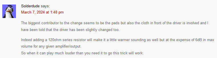

Der Eddie Verstärker hat 120 Ohm und ist im Grunde für hochohmige KH wie die klassischen Sennheiser ausgelegt. Es gibt KH, die reagieren kaum auf einen zu hohen Output Ohm (Ausgangswiderstand), aber bei den meisten Sennies verhält es sich so, dass der Bassbereich angeboben wird. Diesen Boost nimmt man gerne mit.
Darüber hinaus sollte dieser Verstärker den Peak-Bereich hoffentlich abschwächen. Ob jetzt nun der am hellsten klingende 560S vor 2022 eine bessere Synergie mit dem Verstärker ergibt als die Revisionen nach 2022, ist natürlich nun die Frage. Da der Peak-Bereich im Frequenzbereich für mein Empfinden eh noch zu sehr angehoben ist, als das man von einem neutralen "Referenz-Frequentgang" sprechen kann, denke ich, dass man mit der neuesten "stillen" Revision nichts falsch machen kann, ganz im Gegenteil. Sollte sich nun ausgeglichener anhören...

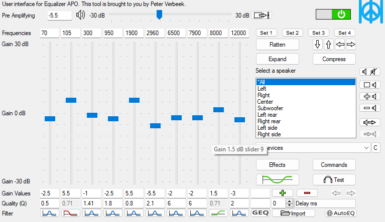

Frequenzkurve anpassen kann man am PC mit APO, das über einen Verstärker zu machen, macht nur Sinn, wenn man einen speziellen KH im Auge hat, dessen Eigenarten vom KHV ausgebügelt werden.
Man könnte sich ja einfach einen super neutralen KHV kaufen (wie die von Meier Audio z.B.) und den Rest über APO einstellen.... teuere Verstärker geht schon in Richtung Esoterik. Ich bin den sogennanten rabbit hole mittlerweile hochgestiegen, denn die tiefen Abgünde haben mir Angst gemacht, lol. Aber jeder wie er möchte: man muss sich halt eine Grenze der Vernunft und des Preises setzen.
Einen KHV für um die 100€ (Fiio E10, JBS Atom, Schiit Magni/Vali, etc.) kann ich aber jedem empfehlen, damit ein hochwertiger KH gut und sauber angetrieben wird. Das Schwingungsverhalten des Wandlers wird einem danken ;)

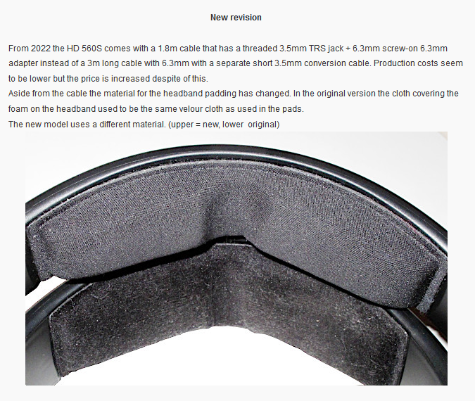

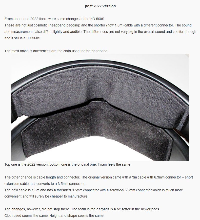

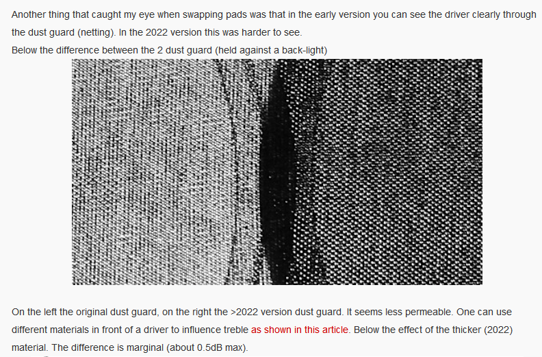

Da hat sich die Edel-Schmiede Sennheiser wohl am Klopapier-Mod orientiert, hehe (THICC-Edition)

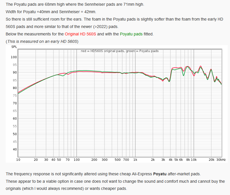

Mit den Poyatu Pads kann man den Peak leicht abschwächen...

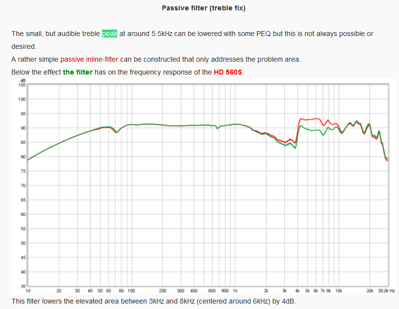

Der Filter-Mod haut richtig rein, aber die neueste 560S Revision macht da schon einen guten Job, sodass der Filter nicht mehr so nötig erscheint...

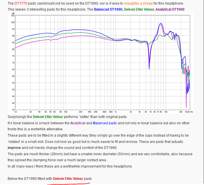

PS: Den Beyer-Peak kann man anscheindend ganz gut mit diesen Polstern bändingen:
und zugleich bisschen Bass rausnehmen. Polster sind nicht günstig, daher auf der besagten Seite (siehe oben) entsprechend nach dem passenden Beyerdynamic-KH suchen. Dort findet man dann die nötige Info.
Ich denke, nicht alle 990 haben 600 Ohm, daher daruf achten, ob die eigenen KH mit denen auf der Seite übereinstimmen. Ich hab mir die Dekoni Sheep Leather mal importiert von der Drop-Seite, hielten paar Jahre, musste dann neuen Kleber draufmachen, weil die auseinandergegangen sind. 1 Stunde Rumkleberei (nicht so einfach, den Memory-Schaum in Position zu bringen und das Leder dabei zu straffen...) und sollte für paar weitere Jahre halten.
Rein im Vergleich mit den 560S habe ich das Gefühl, dass die 1990 Pro ein gutes Upgrade darstellen würden, jedenfalls in technischer Hinsicht (deutlich bessere Bassqualität und -quantität, geschmeidigerer Freq-Verlauf in den oberen Mitten, eventuell bessere Ortung und Scharfzeichnung, da der Wandler schneller arbeitet).
Also, wenn man den Beyer-Peak runternimmt, sollten die sich auch min. so gut wie die 560S anhören.
Könnte mir vorstellen, das diese Dekoni Elite Velour auch den Peak beim 560S runternehmen würden, da dort ein ähnlicher Freq-Bereich Optimierung bräuchte...

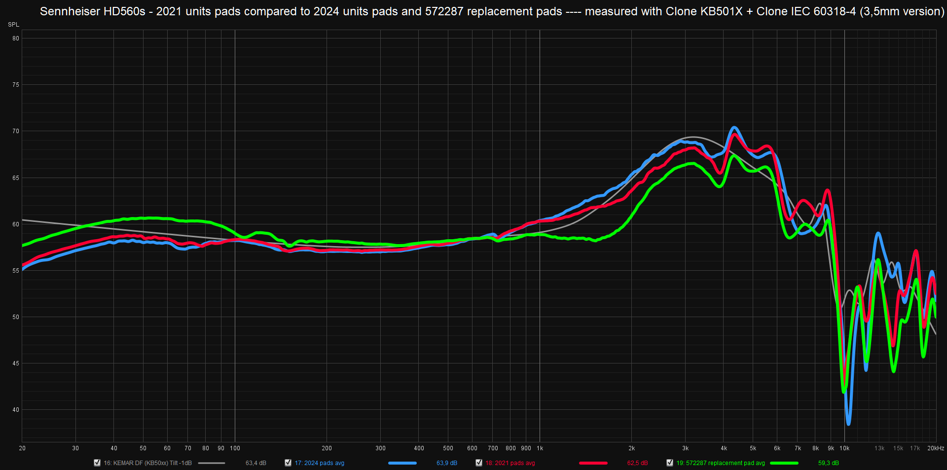

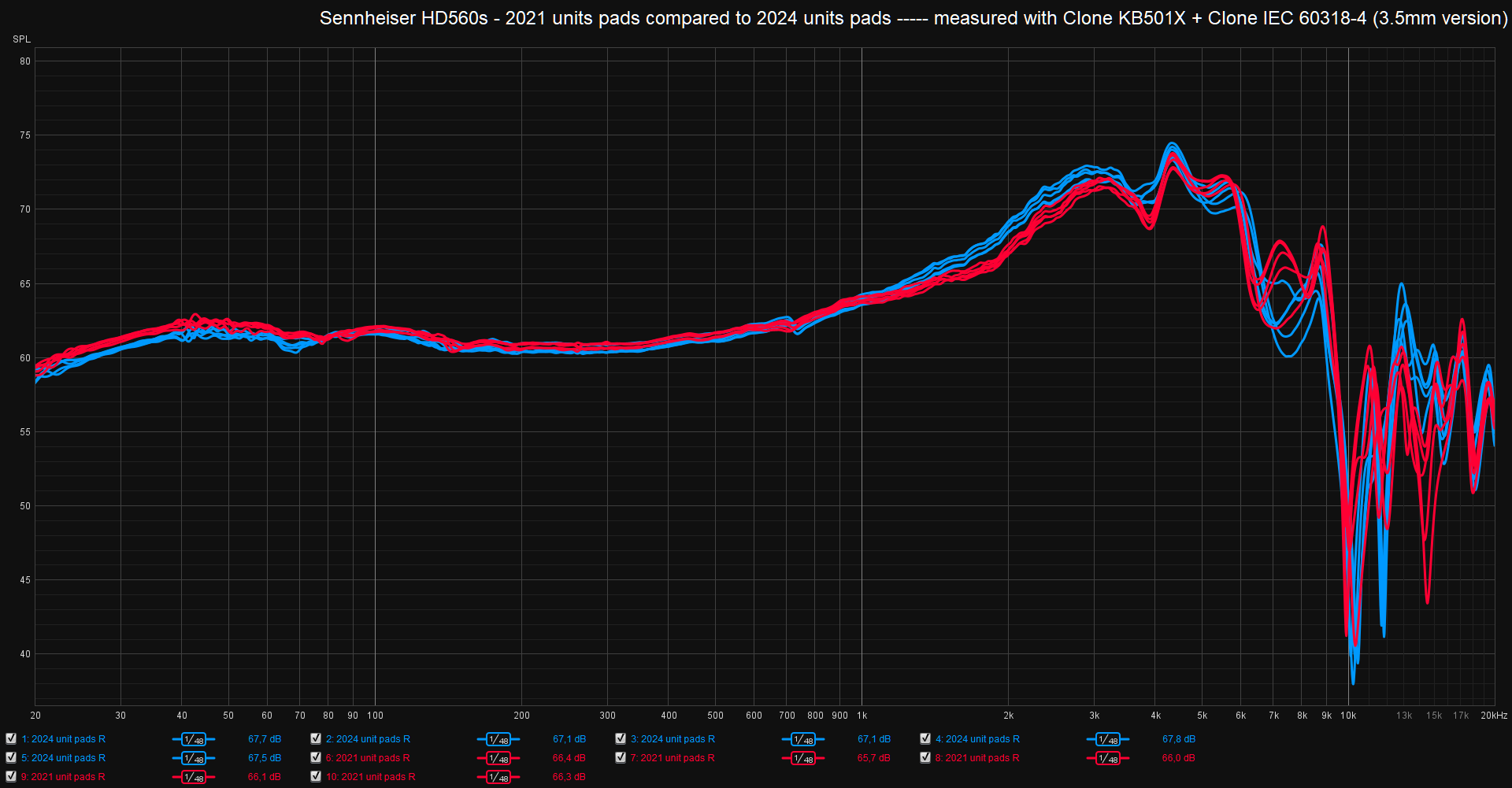

Ja, die sind defintiv weicher. Meiner Meinung nach aber sogar ein Nachteil, weil die Treiber dadurch näher an meinem Ohr sitzen und sie dieses "hervorstehende Tuning-Plastikteil" der Baffle etwas berühren. Die alten Pads sind etwas fester und meine Ohren haben dadurch mehr Platz, für mich persönlich defintiv etwas bequemer.
Diese offiziellen Ersatzohrpolster (von Thomann) sind noch fester als meine alten HD560s Ohrpolster und für mich definitiv etwas zu hart, vor allem kombiniert mit dem doch ziemlich starken Anpressdruck.

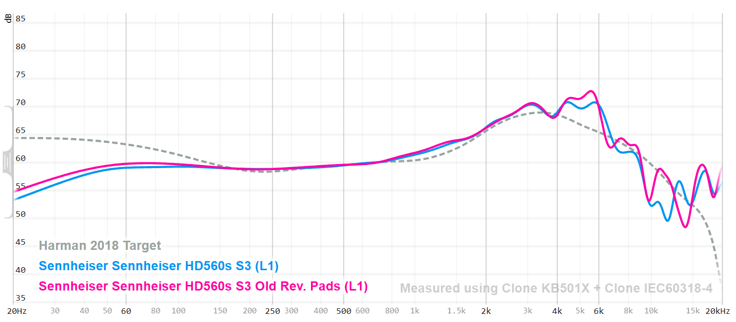

Hier meine alten Pads in rot gegen die neuen in blau, beide getragen, der alte halt deutlich mehr als der neue. Das sind auch wirklich nur die Pad Unterschiede, der Kopfhörer ist der selbe. Die Serienstreuung der Treiber zwischen meiner beiden Modelle ist so gering, dass es nicht der Rede wert ist.
Mein neuer ist vor allem im Bereich von ~1500Hz bis ~4500Hz heller als mein alter. Ob diese Unterschiede jetzt nur durch die Abnutzung der Pads kommen, kann ich nicht sagen, die Pads sind meiner Meinung nach aber noch in relativ gutem Zustand. In 1-2 Jahren werde ich dann die Antwort haben, wenn ich den neuen auch mehr getragen habe. :D
Hier nochmal die Durchschnittsmessung, normalisiert bei 630Hz. Die grünze Linie sind die offiziellen Ersatzohrpolster von Thomann, die, wie man sieht, den Klang völlig verändern.

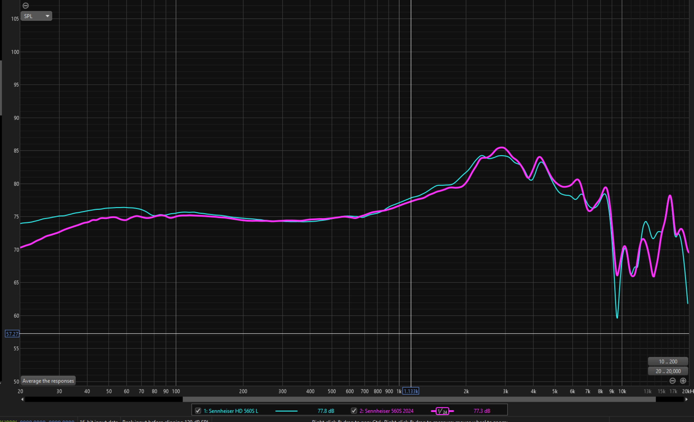

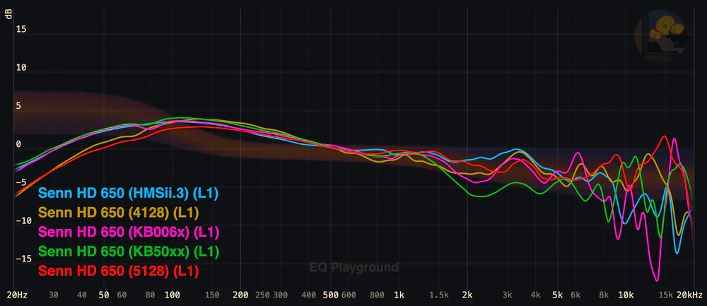

Hier noch ein paar weitere Messungen (die nicht von mir sind) die ebenfalls den neuen vs alten HD560s vergleichen. Auch diese zeigen unterschiedliche Ergebnisse zu dem was ich gemessen habe.
Der neue in violett:
Der neue in blau:
Dann gibt es noch natürlich noch weitere auf den Rigs von DIY-Audio Heaven und diversen Mini-DSP Messungen, die ich aber nicht so gerne verwende, da diese die akkustische Impedanz des Menschlichen Ohres nicht richtig nachahmen bzw. im Falle von DIY-Audio Heaven nur eine flache Platte ohne Ohr ist, also keine Ahnung wie akurat diese im Endeffekt sind. Für mich sind die (Klon-)Gras-Rigs auf jeden fall deutlich leichter zu lesen als die anderen.

Hier z.B. ein Sennheiser HD650 gemessen auf verschiedenen Messgeräten, kompensiert auf das Diffuse Field des jeweiligen Messgeräts. Würde der Kopfhörer auf jedem Kopf gleich klingen, dann kann man davon ausgehen, dass die Kurve auch auf jedem Messgerät gleich aussehen sollte, wenn man auf des jeweilige Diffuse Field kompensiert. Die Kurven weichen aber vor allem in den Höhen massiv voneinander ab, deswegen kann man davon ausgehen, dass der Kopfhörer auch auf unterschiedlichen Köpfen anders klingen wird:
Hier gibts übrigens einen interessanten Artikel zu dem Thema.
