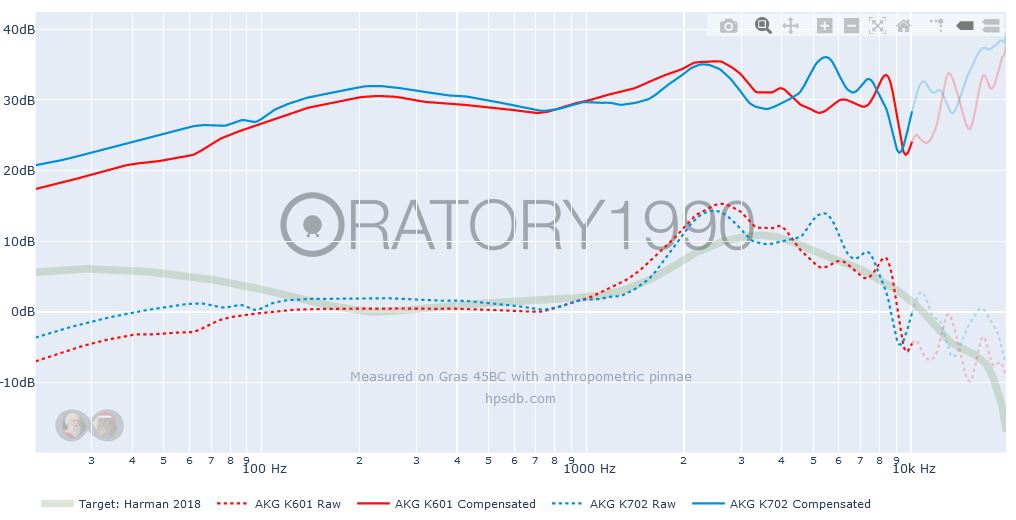

das der 702 dem 601 recht ähnlich sein soll lese ich jetzt auch nicht zum ersten mal.
Die werden natürlich unterschiedlich klingen, wenn man sich den Frequenzgang ansieht, dann gehts aber in eine ähnliche Richtung:
K702 in blau, K601 in rot.
Reaktionen: JonnyGranada
Tun sie, hab beide.
Nicht extrem unterschiedlich, sind beides eindeutig AKG, aber der 601 ist noch heller abgestimmt, hat dafür aber weniger schneidende Höhen. Die Messung gibt das ganz gut wieder.

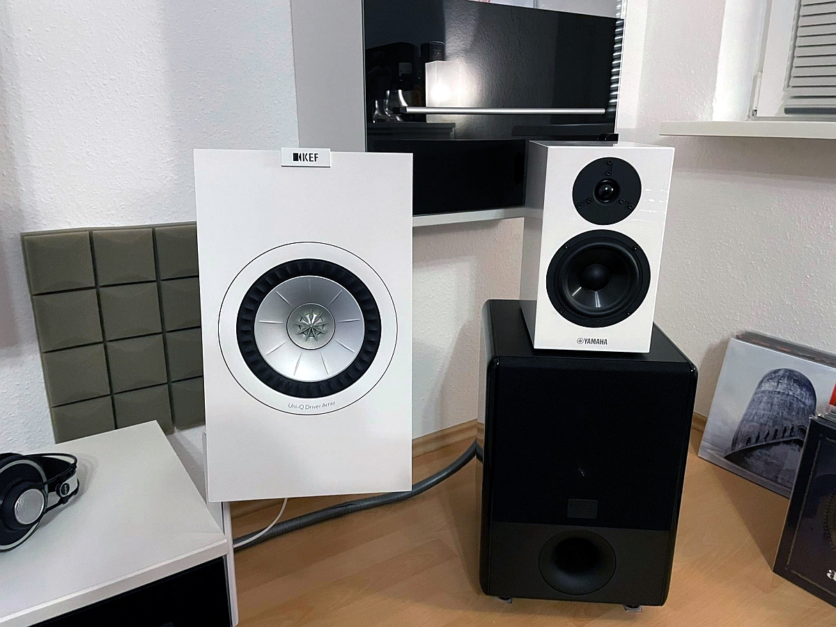

Ich hab mich entschieden und nicht bereut...
Exit666 schrieb:
KEF Q350 (top Optik und "anpassbarer" Bass mit zweiteiligen Schaumstoffeinsätzen fürs Reflexrohr)
Canton GLE 436.2
Triangle Borea BR03
Die Yamaha kommen jetzt ins Schlafzimmer, hab auch schon einen gebrauchten Receiver im Blick.
