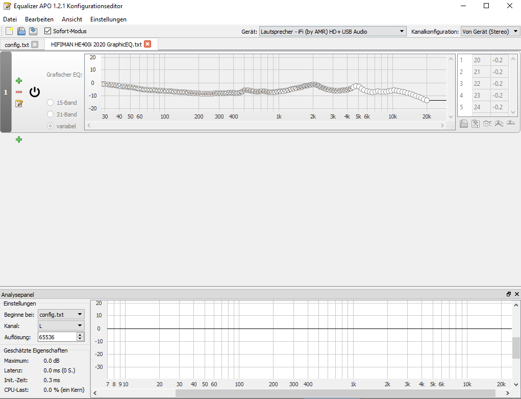

Hab mir mal Equalizer APO und Peace GUI geladen, bin allerdings zu dumm, selbst etwas einzustellen - zumindest hab ich das Gefühl. :')
Ich hab einen HifiMan HE400i 2020 - gibt's da eine Github-Datei o.ä die ich runterladen und ausführen kann, welches mir dann einen guten EQ dafür einstellt?
Ich habe Peace noch nie benutzt, aber mit dem normalen Konfigurator brauchst du bloß einen Aufruf für die Profile (Textdateien).
AutoEQ stellt die Textdateien zur Verfügung, kannst du einfach kopieren (https://github.com/jaakkopasanen/AutoEq/tree/master/results/oratory1990/harman_over-ear_2018/HIFIMAN HE400i 2020), bei Oratory (https://www.dropbox.com/s/ld9y8k3r67ikujw/Hifiman HE400i (2020).pdf?dl=0) musst du die Filter einstellen.
Den Aufruf machst du in der config.txt, wenn du selber ein Profil erstellst empfiehlt es sich, eine neue Datei anzulegen (oben links: File -> New)
Dann kannst du bei dem grünen Plus auswählen, was du willst. Die Include-Funktion ist unter Control (und dann einfach die entsprechende Textdatei auswählen), bei Oratory steht hier der Typ der Filter, die Frequenz (Center ist vorausgewählt und richtig), der Gain und der Q-Faktor, BW ignorieren. Und wenn du damit fertig bist speichern und dann wieder per Aufruf in die Config hinzufügen.
Falls sich nichts tut ist es üblicherweise: Bei Benutzung müssen die Filter in dem Profil und in der Config aktiviert sein. Und du musst das korrekte Ausgabegerät ausgewählt haben, eventuell erfordert das einen Neustart.

Gut, ich merke, dass ich wirklich zu dumm bin dafür. :D
Danke trotzdem für deine Zeit! :)
/Edit: So hab ich das jetzt - hab sicherlich was falsch gemacht? :D
Fast richtig, nur noch aktivieren, indem Du das schwarze Symbol (On/Off Schalter) anklickst, denn danach sieht man den Frequenzgang, wie er nach Anpassung mittels EQ verlaufen wird, bei Dir ist er ja noch schnurgerade (unrealistisch) = kein EQ aktiv. :D
