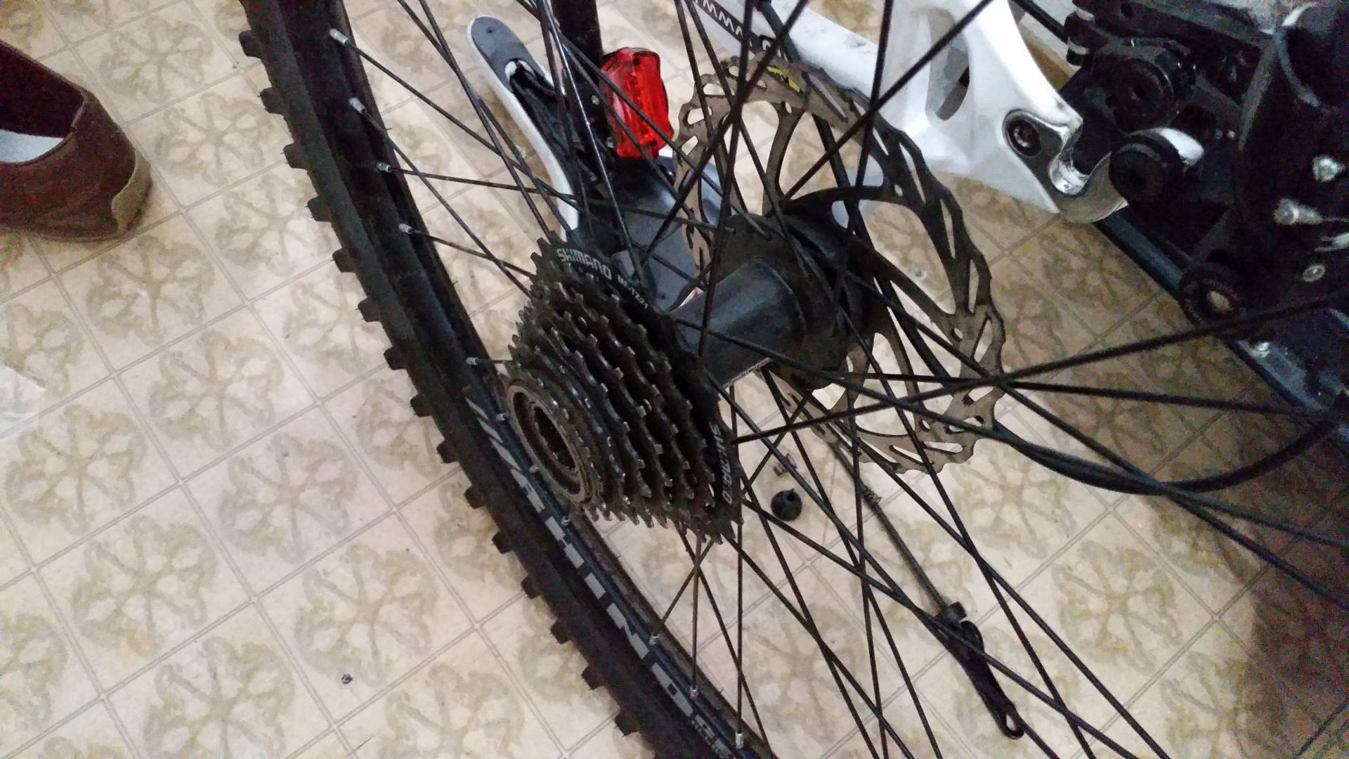

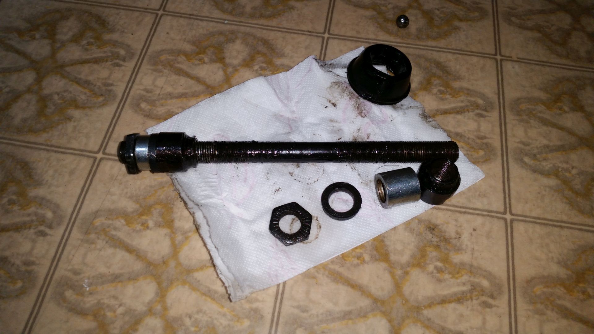

Hi,
bei meinem Hinterrad ist die Achse gebrochen.
Habe in einem Fahrradladen eine passende Achse erworben und nun Probleme beim Einbau.
Da bei der Achse (Anhang 1) die Teile nicht komplett gleich sind, gehe ich davon aus, dass es nicht egal ist, wie herum man sie einbaut.
Habe es nun mehrmals probiert, aber irgendwie hat es nie geklappt...
Hätte gedacht, dass man die eine Seite der Achse verschraubt, sie dann durch das Loch im Kettenrad schiebt und auf der anderen Seite (wo die Scheibenbremse ist) den Rest verschraubt.
Hat wer einen Rat?
Danke
