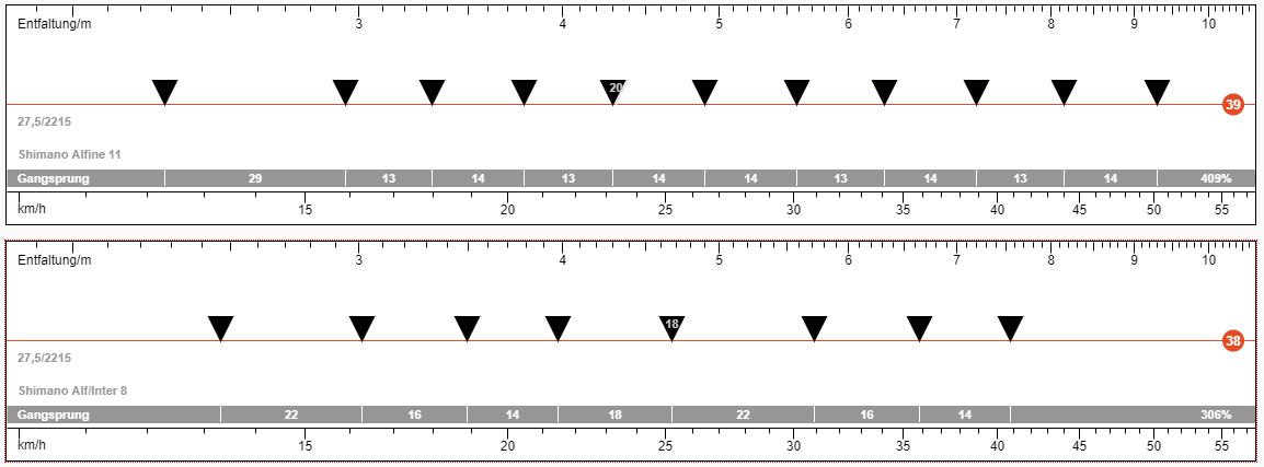

Weil das eine Entfaltung von rund 1,8m bis rund 9m wäre, wo man den Berggang hat, aber auch für hohe Geschwindigkeiten einen Gang hat, bzw. weil mehr Kraft gewünscht war, was dann eine kleinere Drehfrequenz wäre.
Edit: Ist also wie bei Schaltungen mit Dreifach-Kurbeln, wo unten und oben auch genug Gänge sind.

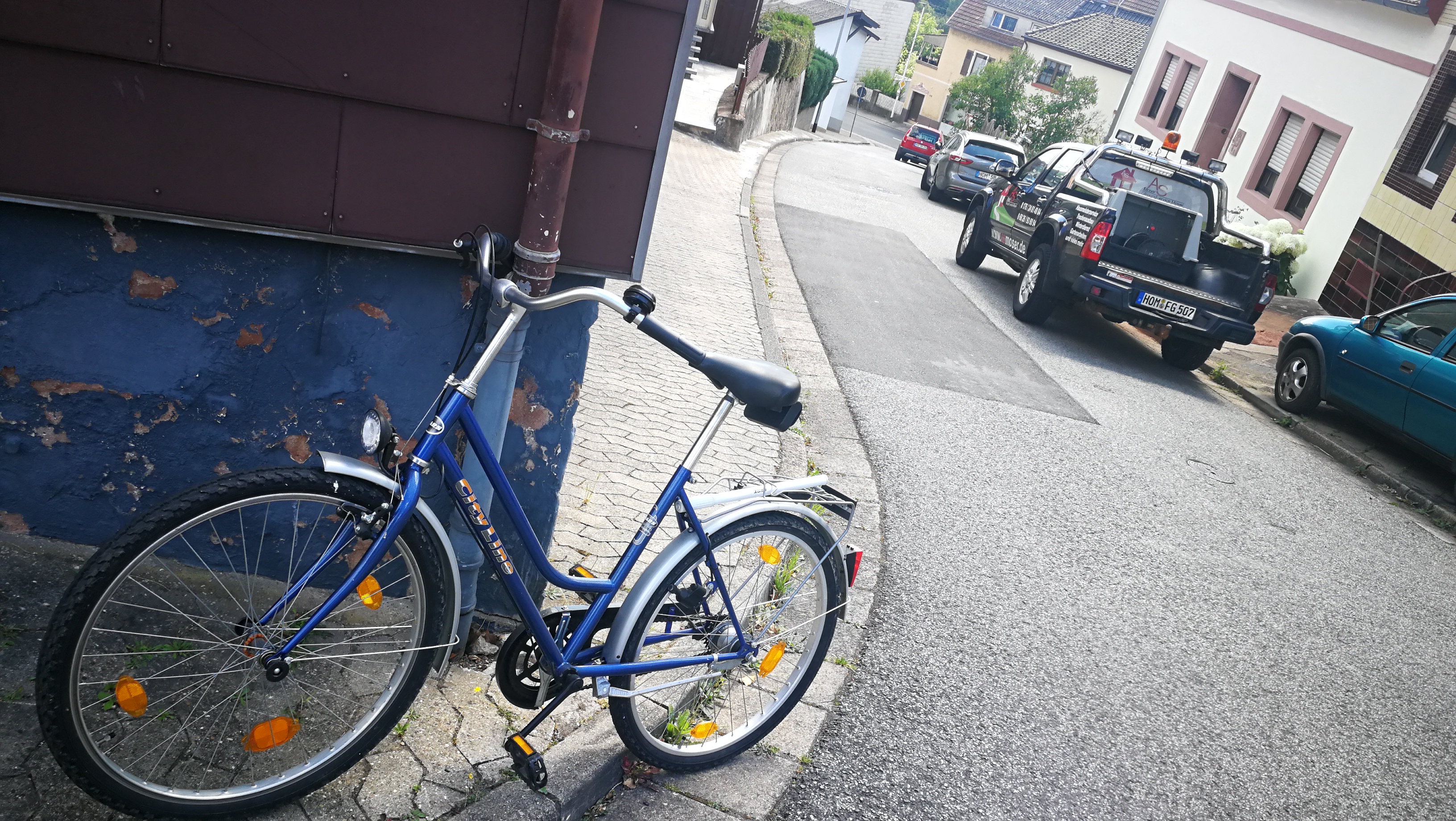

Konnte gerade bei Bekannten, um Langeweile zu vermeiden, ein Ründchen mit einem Fahrrad drehen. Da war in der bergigen Gegend ein Fahrrad mit 26"-Rädern (50-559) und 5 Gänge Sachs-Schaltung mit Rücktritt-Müll verfügbar. Gelegenheit zum Nabenschaltung-Test. Entfaltung muss ich morgen mal schauen, aber die kleinste Übersetzung war bei Steigungen ab geschätzt 10% Kotzen und Würgen und die 15%-Straße an einer Stelle war ein Ding der Unmöglichkeit. Schieben. Vorallem hat die erst dann zuverlässig geschaltet, wenn man die Kurbel nicht gedreht hat. Bei leichter Last ging es unzuverlässig. Ist das normal? Die Alfine schaltet hingegen immer mit leichter Last?

Älter ist es auf jeden Fall, jedoch wenig gefahren. Ich schätze das Rad auf Mitte 90er bis frühe 2000er, siehe Bild. Eher frühe 2000er, da jemand noch von einem Preis in € wusste.
Also muss ich so oder so mal irgendein Alfine-Rad testen, bevor ich das San Remo teste. Von Alfine 8 kann man ja auf die 11er schließen, denke ich mal, wenn man von dieser Sachs das nicht kann und ihr Schaltverhalten so sein muss. Auf den ersten 200m dachte ich noch, die ist im +rsch. :D
