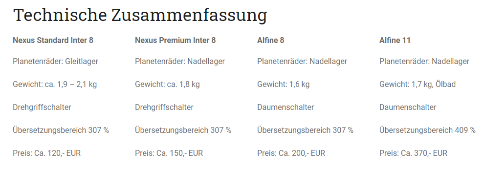

Der Satz bezieht sich auf Shimano allgemein. Wie schon gesagt gibt es einen Drehgriff für die Nexus Nabe, was eine etwas günstigere Variante der Alfine ist, sonst nur vereinzelt bei günstigen Gruppen für Trekking.
https://www.2rad.nrw/project/shimano-nabenschaltungen-vergleich-test/
Sram hat ja früher gerne Drehgriffe eingesetzt, aber die machen gar keine Nabenschaltungen mehr, bleibt letztlich dann nur die Enviolo/Nuvinci übrig, wenn man im "bezahlbaren" Rahmen bleiben will. Die Übersetzung der Alfine 8 ist eher was fürs Flachland.

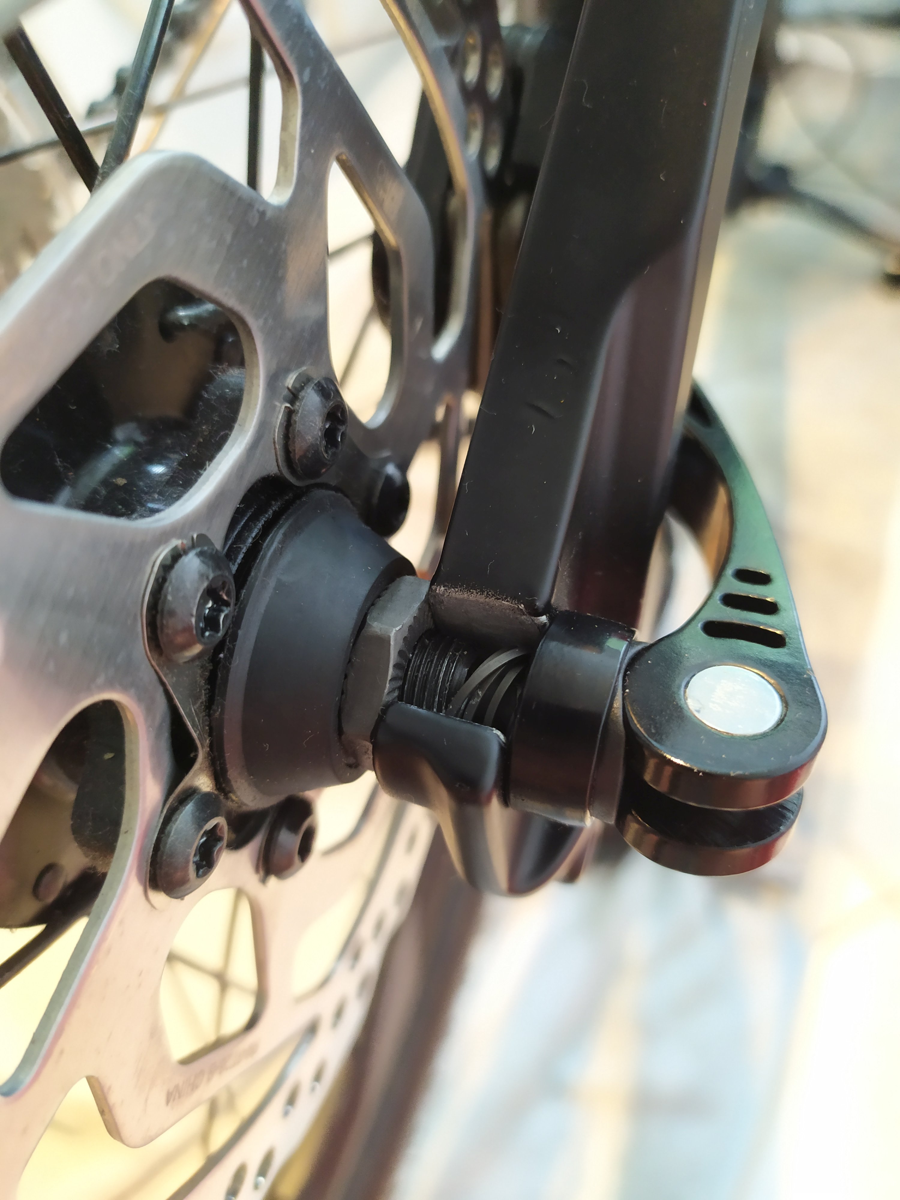

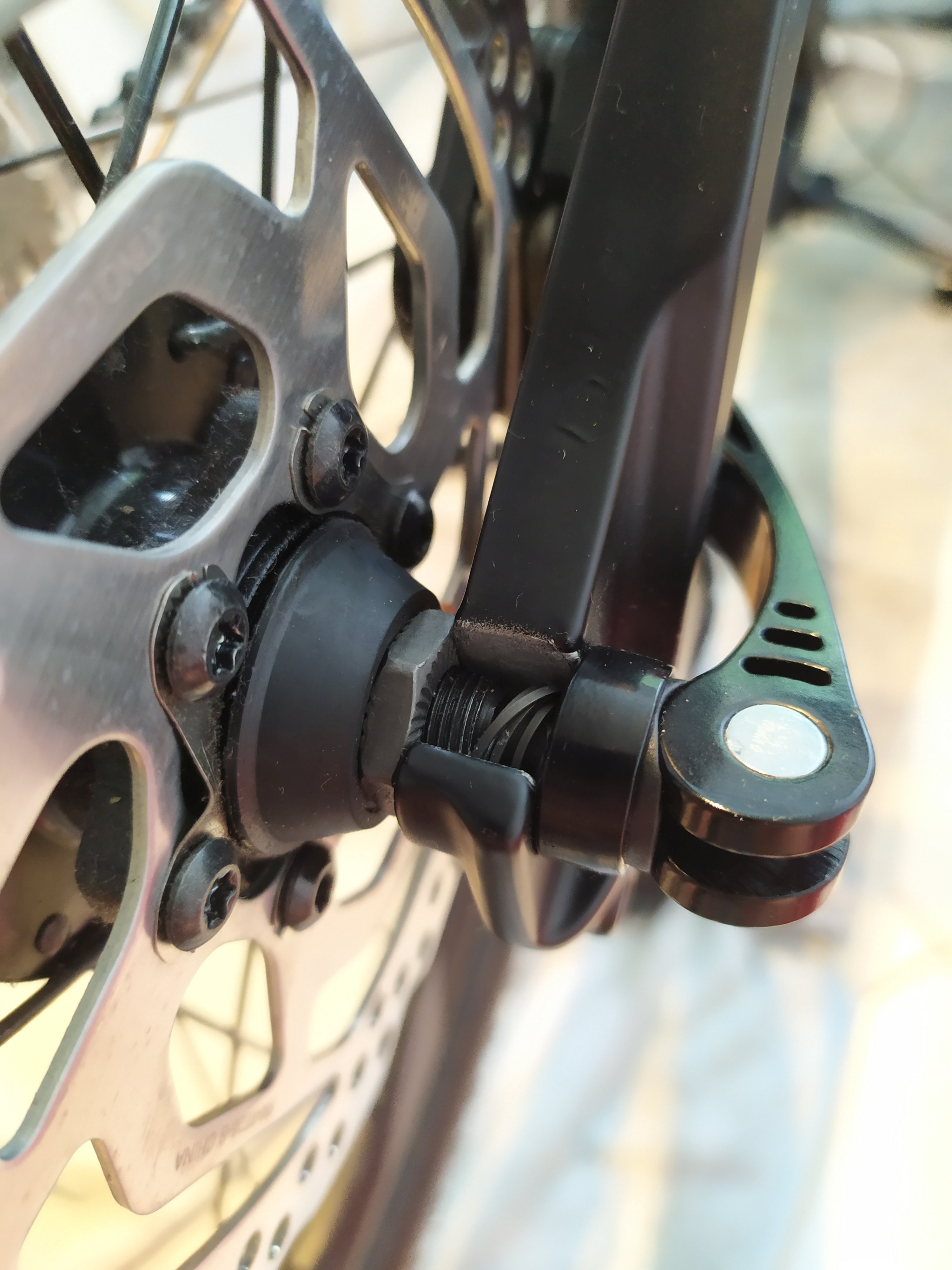

Hey,
kann mir jemand sagen, was hier kaputtgegangen ist?
[IMG]https://www.bilder-upload.eu/thumb/17451f-1595506594.jpg[/IMG]
Ich habe keine Ahnung von Fahrrädern und das gerade beim Waschgang entdeckt. Sieht jedenfalls nicht gesund aus. Mein Hinterrad klackert/brummt während des Tretens. Ob das was damit zu tun hat? Könnte auch ein Video hochladen.
Was kann da beschädigt sein? Erst dachte ich, dass die Bremsen schleifen, aber die hatte ich schon mal versucht, einzustellen.
Oh, gar nicht daran gedacht. Sorry. Siehe Anhang.

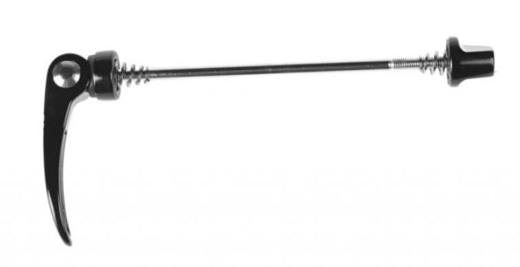

Unterlegscheiben Federn auf Wanderschaft? Vielleicht ist es behoben, wenn man den Schnellspanner austauscht. Kann Xexex besser beurteilen.
Reaktionen: Edelbert88
Das ist an sich unkritisch, das ist nur eine kleine Feder die an sich keine "richtige" Funktion hat. Vermutlich liegt aber nun die eigentliche Achse nicht richtig in der Aufnahme.
Die Federn haben keinen wirklichen Zweck, die Federwirkung beim Schnellspanner ergibt sich durch den Hebel, sie dienen nur einen etwas leichterem Ausbau.
Grundsätzlich gehört sowas auf einem Stadtrad sowieso schnellstmöglich durch schraubbare oder "gepitlockte" Spanner ersetzt.
https://www.pitlock.de/de/shop/sicherungen-fur-schnellspann-naben-und-mehr/set-03/set-03.html

Bei dem Geklapper ist vielleicht das Tretlager hinüber oder die Schraubverbindungen sind nicht gefettet oder beides. Möglich, dass auch die Bremsscheibe eiert (schwer sichtbar wegen zittriger Kamera) und gegen die Bremsklötze kommt.
Im zweiten Video hört sich es nach dem Geklacker vom Freilauf an, was normal sein sollte, ansonsten der Luftstrom, der bei der Drehung des Rades erzeugt wird. Dass das Rad auch eiert, entweder Seitenschlag oder ist nicht richtig verschraubt.
Also würde ich auch erstmal das Laufrad aus- und einbauen. Da dann eine Betätigung der Bremse vermeiden, während das Rad draußen ist, damit die Bremsbeläge nicht "unwiderruflich"* rausgedrückt werden können. Am besten was dazwischen stecken, was so dick wie die Scheibe ist.
*Man müsste die dann wieder zurückdrücken und ggf. die Bremsleistung entlüften usw.
Das Hinterrad hat definitiv einen Seitenschlag. Es gibt sicherlich im Internet Anleitungen wie man den auch ohne Zentrierstaender raus bekommt.
