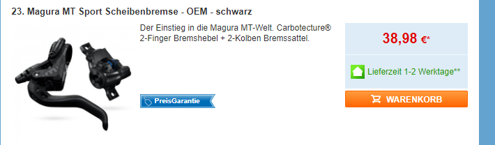

Nebenbei hab ich die MT4 entdeckt, die Set-Preise sind so oder so okay,
Die MT4 ist das "Arbeitstier" und auf vielen besseren Bikes die Standardbremse, die von mir verlinkte Sport ist eher die Billigvariante, aber sie reicht natürlich auch und die genauen Unterschiede sind mir leider nicht bekannt. Persönlich würde ich wohl wieder zu der MT4 greifen, aber das ist letztlich eine Preisfrage.

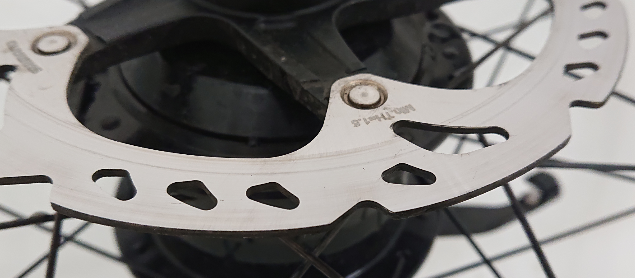

Weil es gerade passt und ich gerade den Schlauch wechseln musste, so sieht eine Bremsscheibe nach einem Jahr aus. Vermutlich bremse ich einfach zu wenig.... :)
Materialabnutzung ist praktisch nicht vorhanden, ich würde eher sagen ist gerade erst eingefahren. Das verwundert mich persönlich durchaus, bis vor einem Jahr fuhr ich gerne mit gesinterten Belägen, da ist in einem Jahr durchaus so 0,05mm runtergekommen.
Reaktionen: sedot
Vermutlich hat @xexex die Scheibe abgelichtet um mir einen Eindruck zu verschaffen wie sowas aussehen kann. Ist hilfreich weil ich bald die erste Scheibenbremsanlage in Betrieb nehmen werde. Bei mir dann aber die Storm HC Scheiben, so vorsichtig wie meine Freundin im Moment bremst werden die wohl nie gewechselt.
