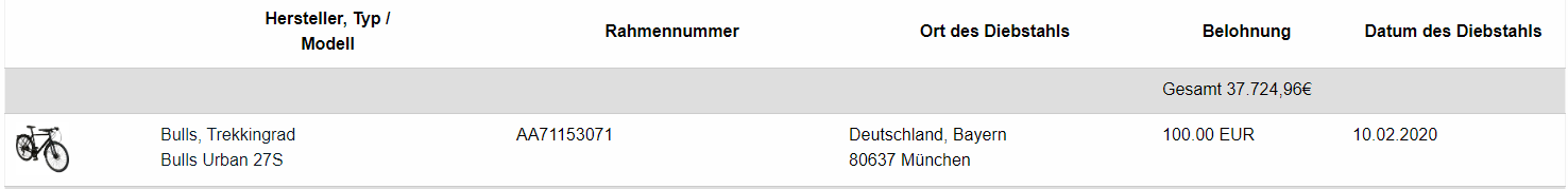

Ich hoffe zumindest es nicht nicht dieses hier...
https://bikefinder.de/diebstahldatenbank/?s=2
Hier noch eine andere Datenbank
https://www.fahrrad-gestohlen.de/db_fahrrad_gestohlen_000001.php?lang=ger
Reaktionen: sedot
Auf dem Bild sieht es tatsächlich wie Supernova aus, würde dann erklären, warum für 1000 Goldtaler nur eine Acera-Schaltung dran ist mit einem Alivio-Schaltwerk und keine komplette Deore, weil dann 100€ für den Scheinwerfer entfällt und 40€ für das Rücklicht. [*] Aber die Beschreibung sagt, dass eine Fuxon verbaut ist, aber auch die Altus-Scheibenbremse weicht ab von dem, was SE. da an dem Rad hat. Vielleicht hat er ja ein älteres Modell.
