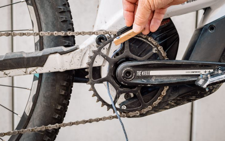

Ich mach euch mal ein Bild welche Schmodder-Zahnkränze ich meine, wenn man die so nennt. Sind am Motorghäuse.
Die hintere Kasette geht auch, die ist gut sauber geworden.

Nee über dem Kettenblatt ist noch ein kleines, so etwa wie die umwerfer hinten von der Größe.
https://electricbikeaction.com/bike-test-2017-haibike-xduro-nduro-8-0/
da sieht man es ganz gut auf der totalen.

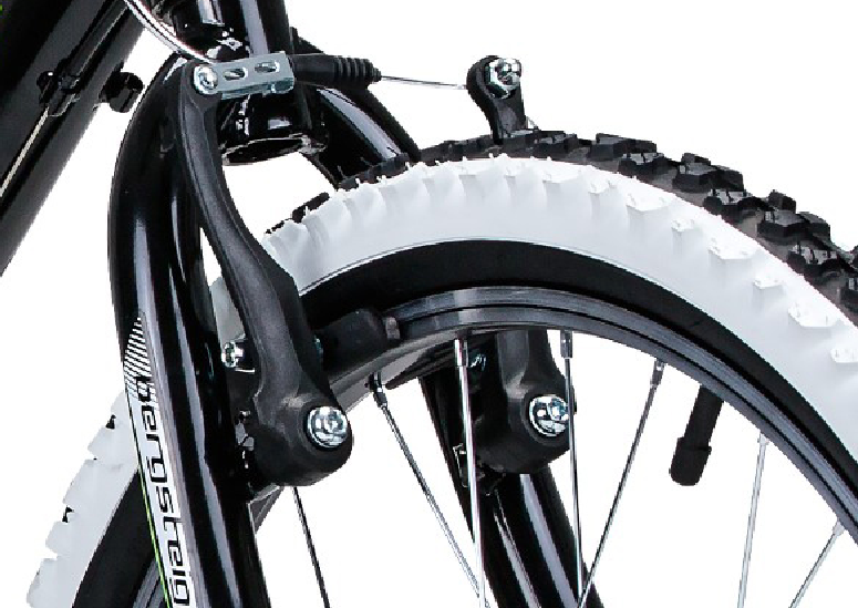

Das Problem ist, dass eine Seite an der Felge ansteht und die andere Seite 2-3mm Abstand hat. Alt bekanntes Thema und mit der Federspannung zu lösen, nur jetzt habe ich die Seite, wo an der Felge ansteht, bereits auf Anschlag rein geschraubt (Spannung erhöht) und die andere Seite komplett raus geschraubt (Spannung gelöst), aber die selbe Seite steht weiter an der Felge an... was mach ich denn falsch?

JackA schrieb:Alt bekanntes Thema und mit der Federspannung zu lösen, nur jetzt habe ich die Seite, wo an der Felge ansteht, bereits auf Anschlag rein geschraubt (Spannung erhöht) und die andere Seite komplett raus geschraubt (Spannung gelöst), aber die selbe Seite steht weiter an der Felge an... was mach ich denn falsch?
Moin,
hast die Bremsarme mal abgenommen und geschaut, ob die Stifte der Torsionsfeder jeweils in dem gleichen Loch an der Aufnahme sitzen?

Danke für die Tipps. Das Rad ist ein Bergsteiger Kansas.
Die Stifte muss ich noch checken. Ansonsten hat alles gepasst, Rad gerade, Bremszug in Ordnung, etc.
Da der eine Arm schwer beweglich war ggü. den anderen, habe ich der Aufnahme mal einen Sprüher Ballistol gegönnt, was die Situation schon verbessert hat, zumindest kann ich es jetzt so einstellen, dass nichts schleift und gebremst werden kann.

JackA schrieb:die selbe Seite steht weiter an der Felge an... was mach ich denn falsch?
Eine Sache, auf die ich anfangs selbst reingefallen bin:
Die Schraube, mit der der Bremsarm am Rahmen gehalten werden, zieht man schnell zu fest an. Dann wird die Achse gestaucht, und der Bremsarm klemmt.
Da hilft dann kein Reinigen und Schmieren mehr, nur abmontieren und mit feinem Schmirgelpapier die Achse wieder gängig machen. Direkt oben, wo die Schraube gegen die Achse drückt.
Dann alles gründlich vom Metallstaub befreien, schmieren und montieren.

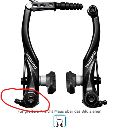

Seine Bremsen haben doch die Stellschrauben.
Auf dem Bild das könnte auch eine Einstellschraube sein, unterhalb vom Innensechskant des Bremsklotzes.

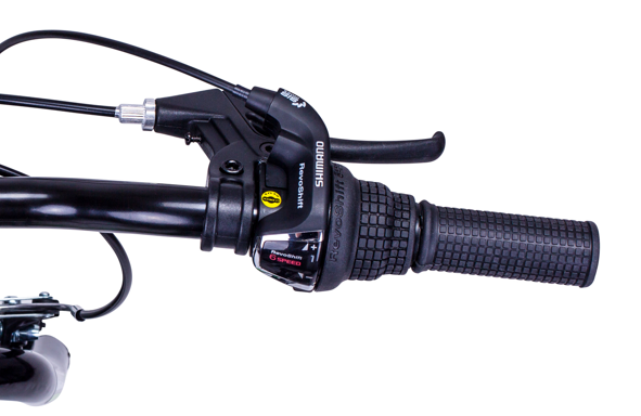

xexex schrieb:Bremsgriffe, an die keine Kinderhand dran kommt.
Auch da ist eine Schraube, etwas rechts von der silberfarbenen Zugspannungsschraube. Das müsste doch auch für die Griffweite sein.

@xexex Beruhig dich bitte, natürlich sind Einstellschrauben vorhanden, sonst hätte ich sie nicht erwähnt, und wie gesagt, am Vorderrad gibt es auch keine Probleme, diese einzustellen.
https://bergsteiger-fahrrad.de/wp-content/uploads/2021/05/V-Brakes-400x530.png
Ich bin heute zum Einstellen und Testen mal damit gefahren und es ist ein sehr sehr stabiles Rad, was sich gut anfühlt. Die Bremshebel sind etwas weit vorne, aber laut meiner Tochter kein Problem. Ich meine auch Schrauben gesehen zu haben, um die Griffweite einstellen zu können, das sehe ich mir morgen mal an.
