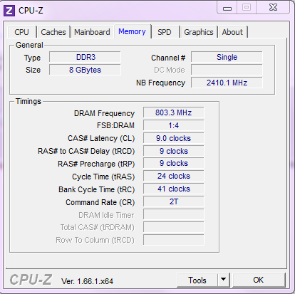

mein Ram taktet falsch glaube ich.
unzwar hab ich 2 mal 4 gb von corsair drinne und die taktet er bloß auf 800 mhz aber sie können 1800 mhz
kann mir da einer weiter helfen ? :)
mein board ist das asrock 870 extreme 3
zu dem board hätte ich auch noch ne frage unzwar kann das uefi ja nein ? :)

Da es Dual-Channel ist, musst du es mit 2 multiplizieren, also 2x 800Mhz
Die Restlichen 200MHz musst du wohl im BIOS hochtakten.
Dein Speicher heist nicht umsonst DDR (Double Data!)!
Mit deinem Speicher ist alles in Ordnung der Speicher läuft mit 800MHz(1600MHz Double Data).
Dein Speicher ist übrigens nur PC1600 und kein 1800.... der würde dann nämlich PC1866 heissen und mit 933MHz takten.
Und ob dein Board UEFI unterstützt, was ich bezweifel, dann findest du das im Handbuch des Boards!
Du musst das ganze immer x2 rechnen. Warum kannst du auf Wikipedia nachlesen. Somit läuft er auf 1600. Du müsstest jetzt im bios 900 einstellen dann läuft er auf 1800 mhz. Müsstest du relativ leicht finden die option wenn nicht schau schnell im manuel...

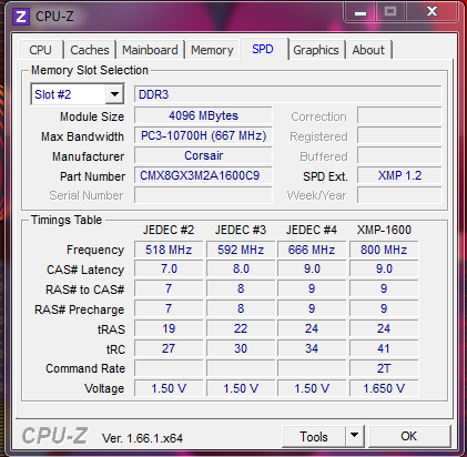

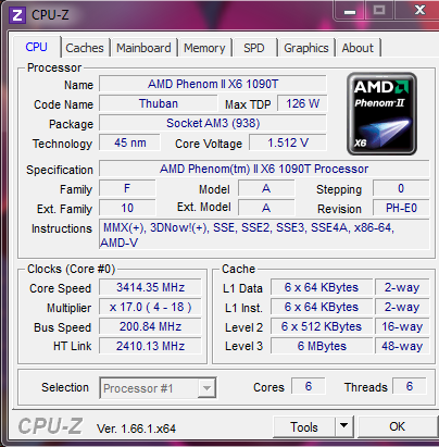

Es währe auch nicht verkehrt wen du uns bitte genau sagst was für Speicher du genau hast, einfach mal ein Screen vom SPD hier einstellen langt auch! Welche CPU verbaut ist währe auch nett zu wissen!

Klar alle infos die du brauchst ! :cool_alt:
Laut diesen Anzeigen kann der RAM kein 1800. Mal abgesehen davon gibts 1800 auch nicht. Wenn dann 1866, aber das könntest du ggf. manuell einstellen. Auf den Screens sieht man auch das dein Board alles richtig eingestellt hat. Gibt also kein Grund dran rumzufummeln.
