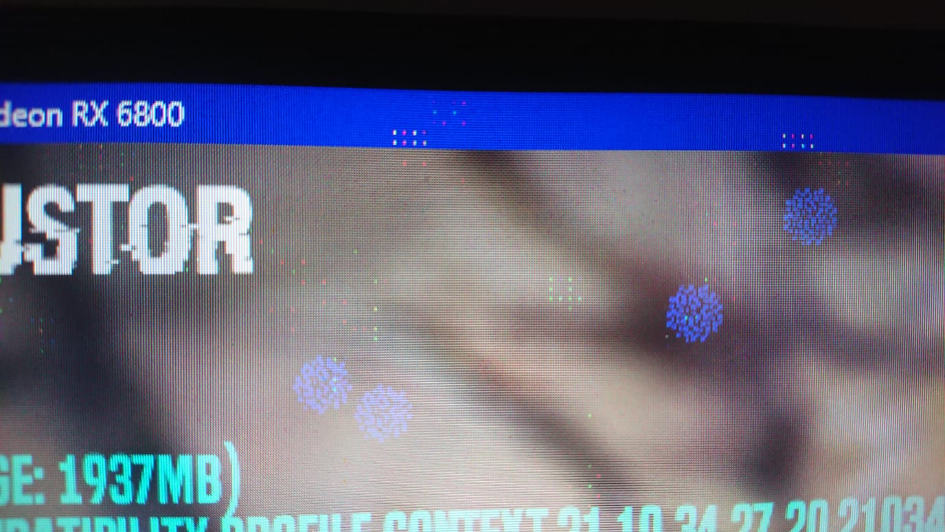

Hm, zumindest haben die AMD-Treiber sicher Übertaktungs- und damit auch Untertaktungsmöglichkeiten. Bei den Windows-Treibern bin ich mir da nicht ganz sicher. V.a. auch wie das AMD-Treiberinterface aussieht. Die Bildfehler sind ja ebenfalls da.

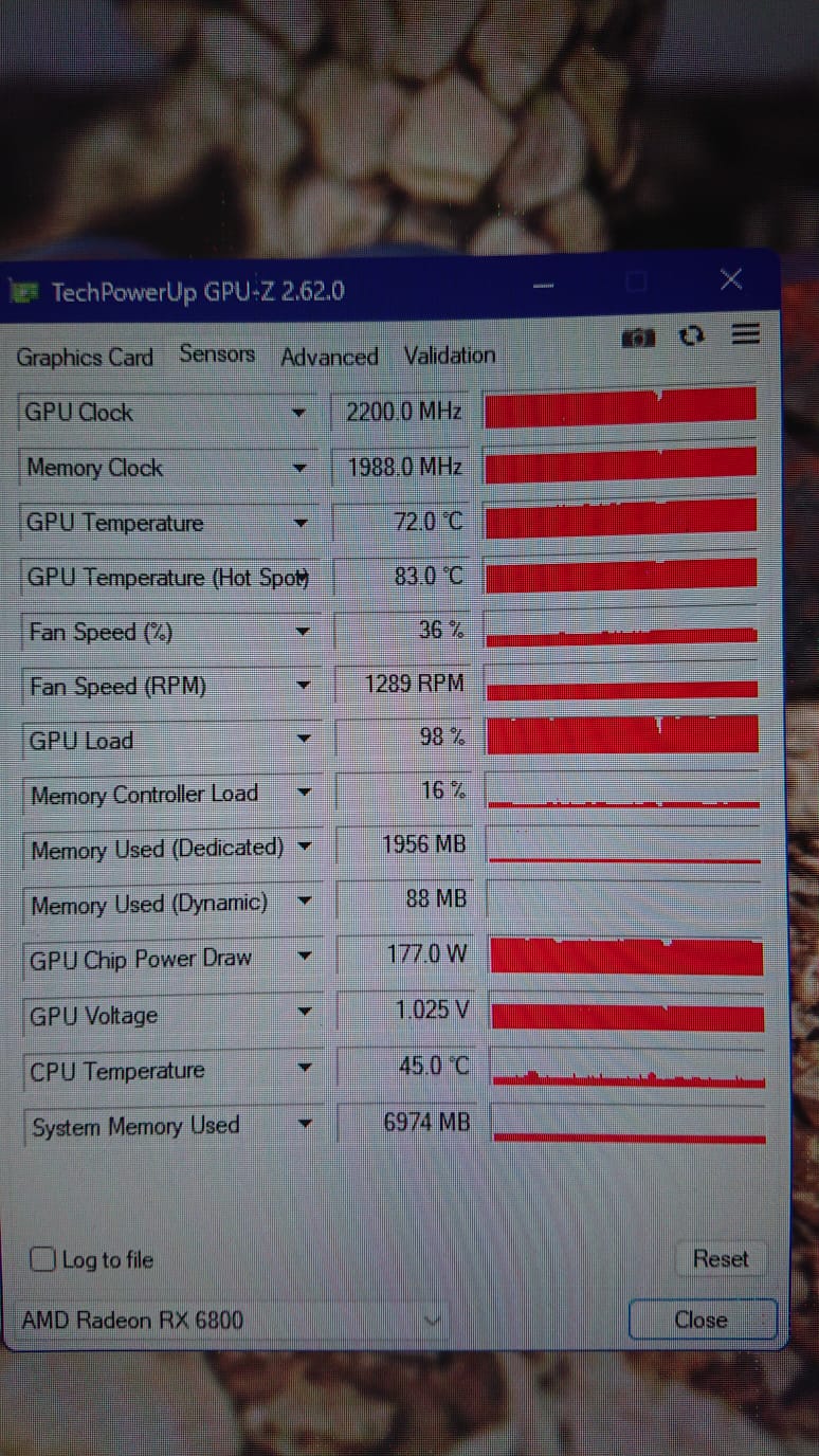

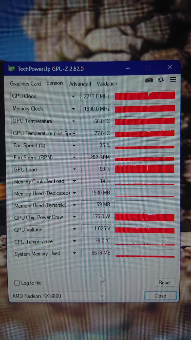

Ist schon ein wenig her, dass ich eine GPU auf Fehler getestet habe. Aber der Artifact Scanner im MSI Kombustor war glaub ich recht empfindlich und hat Bildfehler bemerkt, lange bevor man sie mit dem Auge selbst sehen konnte. Lass den mal laufen, was der sagt. Und behalte mal die Temperaturen im Auge. Mangels AMD GPU weiß ich nicht was im Treiber alles an Temperaturen angezeigt wird. Öffne deshalb nebenbei den Reiter "Sensors" in GPU-Z um auch die Temperaturen von Spannungswandler, VRAM & Co. zu sehen.

GPU Temperatur unter 60°C
bei 13 Mhz und keiner Auslastung normal ... bei Last ist immer die Frage ...
HWinfo nutzen ...

Monitorkabel kann es nicht sein, die Fehler existieren ja auch in den Screenshots, sind also bereits vor der Signalübertragung.
Falls es der VRAM nicht ist, könnte es auch am Cache oder in irgendwelchen einzelnen Shadereinheiten liegen.

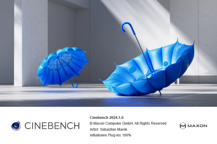

Vielleicht mal CB 2024 testen, also den internen GPU-Run. Vielleicht ergeben sich daraus noch ein paar mehr Informationen. Sieht für mich auf jeden Fall nach GPU aus, bzw. im Best-Case ein Treiber-Problem damit.

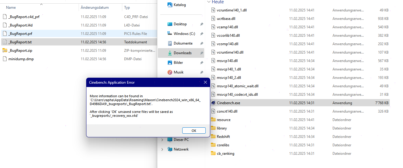

Hab jetzt mehrmals versucht Cinebench zu installieren. Entweder kommt die error Meldung (Anhang 1) oder es geht nach "initialisiere Plug-ins 100%" (Anhang 2) nicht weiter

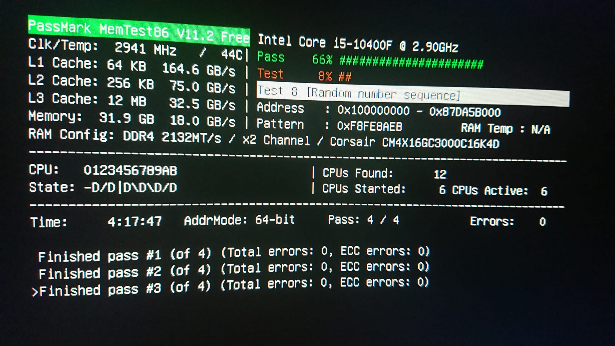

Willst du nicht vielleicht doch mal memtest86 durchlaufen lassen?

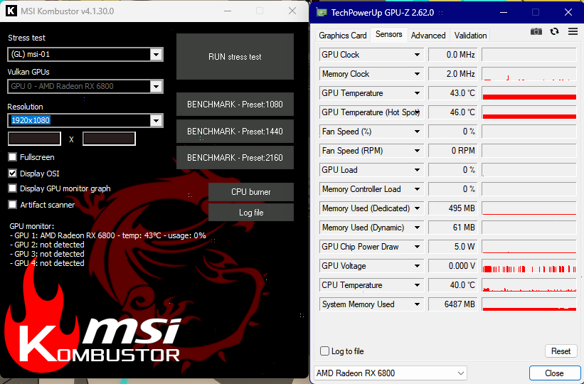

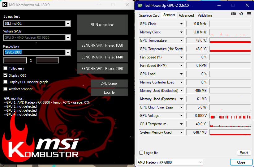

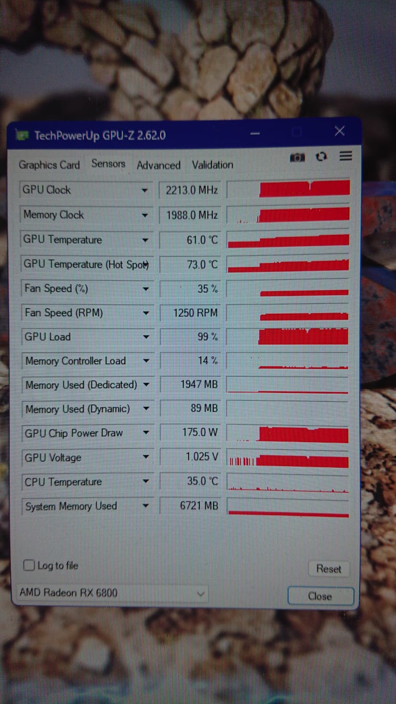

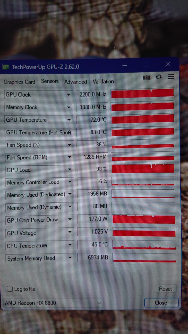

Also: Anhang 1 before Test hab dann mit diesen Einstellungen "RUN stress test" gedrückt
Anhang 2 nach 1min
Anhang 3 nach 5min
Anhang 4 nach 10min
Anhang 5 Pixelfehler
hab nach 10 min ESC gedrückt
richtig so?

Schade, dass die Karte keine weiteren Temperatursensoren hat. Die vorhandenen Temperaturen geben jedenfalls keinen Grund zur Beanstandung.
Setze Mal den Haken unten links bei "Artifact scanner" und lass nochmal den MSI Kombustor laufen ob er selbst die Fehler bemerkt.
Im Grunde ist der Fall aber schon zu 98% klar. Grafikkarte defekt. Check mal Deine Rechnung ob da noch Garantie, Gewährleistung oder beides drauf ist.

Lass aber vorher auch mal memtest86 laufen, wie von @SirKhan vorgeschlagen. Einfach um nach und nach alles andere auszuschließen.

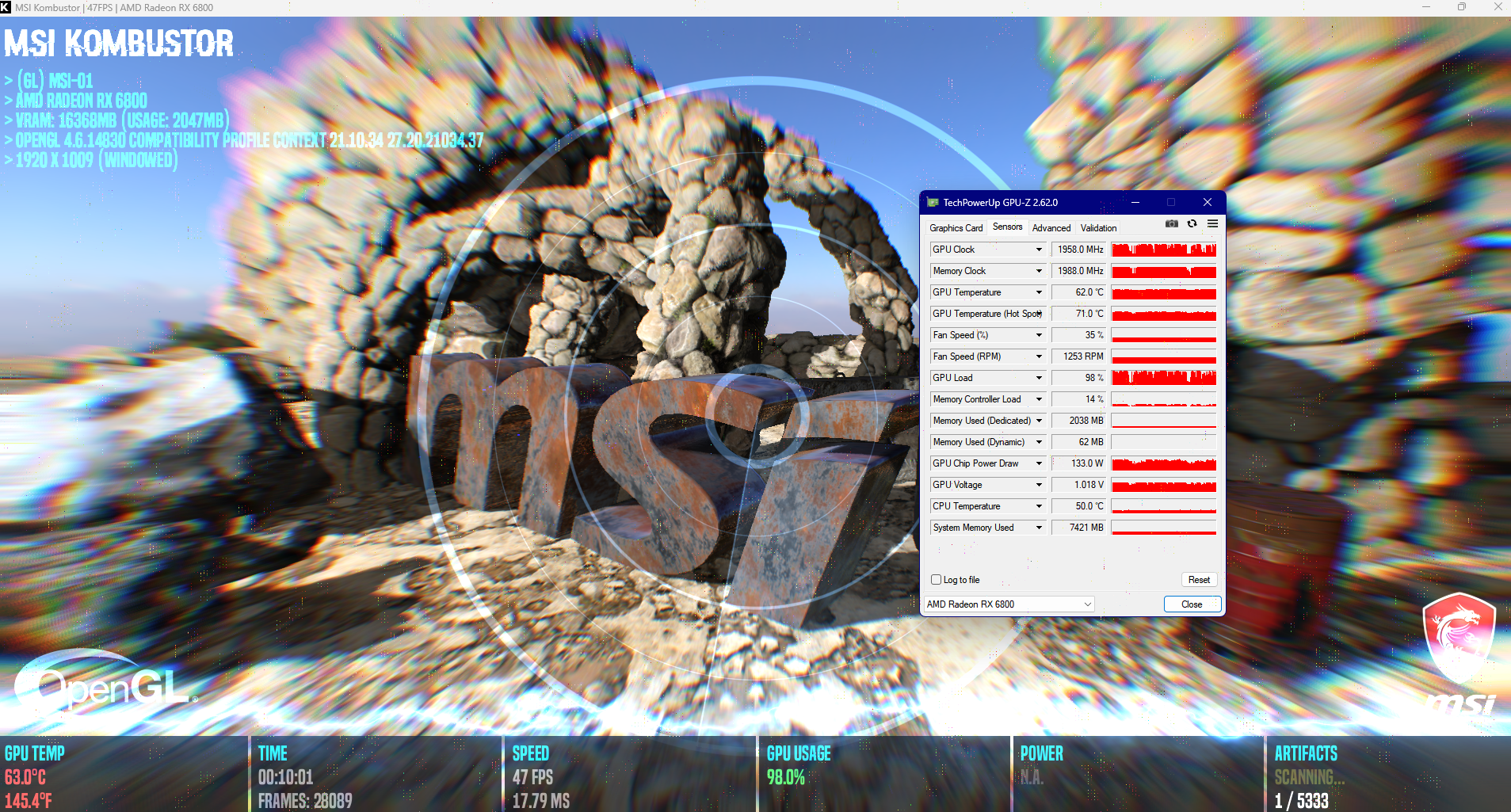

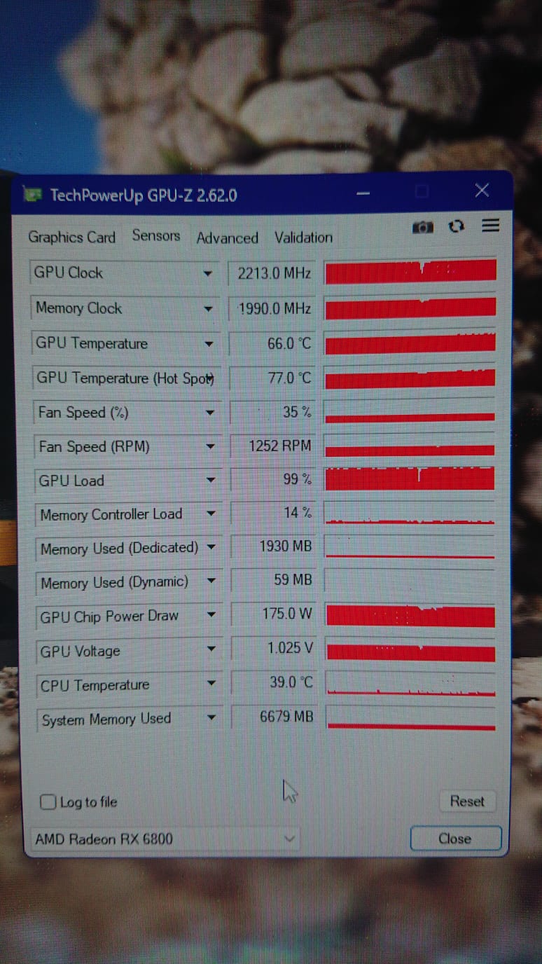

Artifact scanner Test gemacht (Anhang 1) nach 10min wieder beendet.
Garantie seit einem Jahr abgelaufen.
Die alte Grafikkarte ist eine: MSI Radeon R9 290 Gaming 4G
am Abend mach ich noch den memtest86 Test
Fanspeed ist fix auf 35 % ... teste vielleicht mal mit höheren Speed
Ansonsten wenn Garantie weg ist ... komplett Wärmeleitpaste erneuern auch die Pads dann hast vielleicht noch die chance.
Ansonsten wird es mit der Dauer wohl immer schlimmer werden ..
Sieht wohl leider so aus, dass die Karte einen Schlag weg hat.

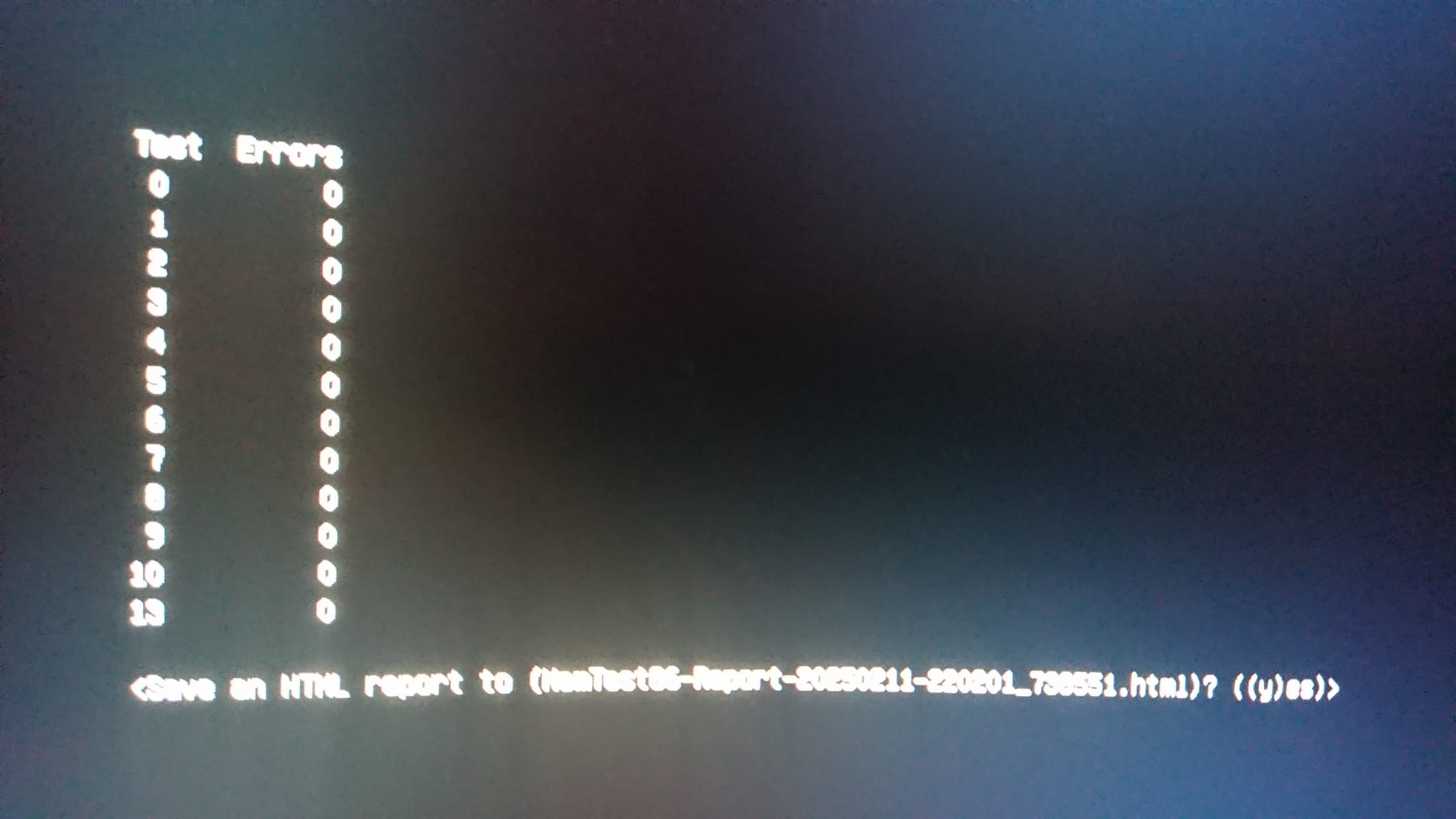

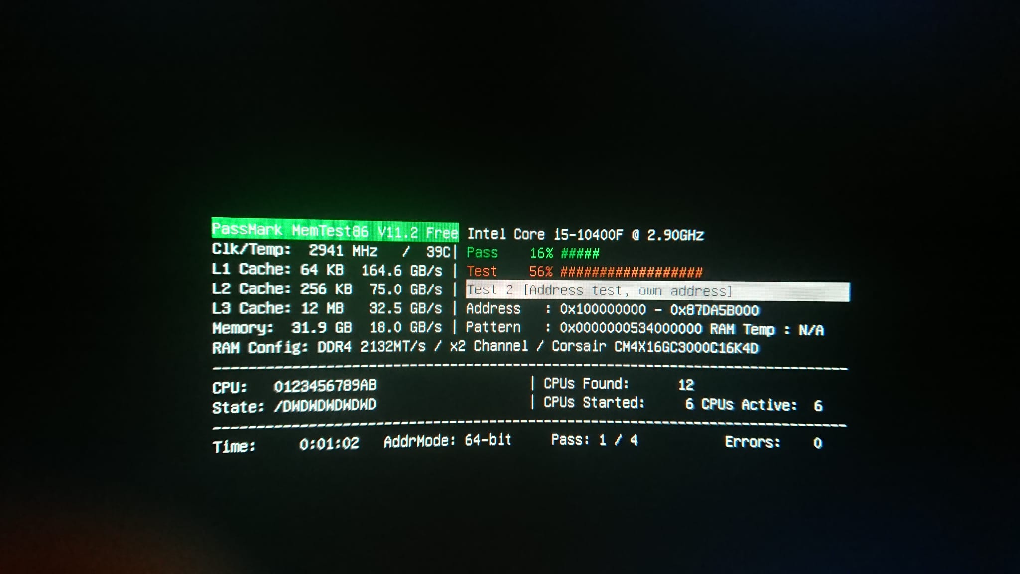

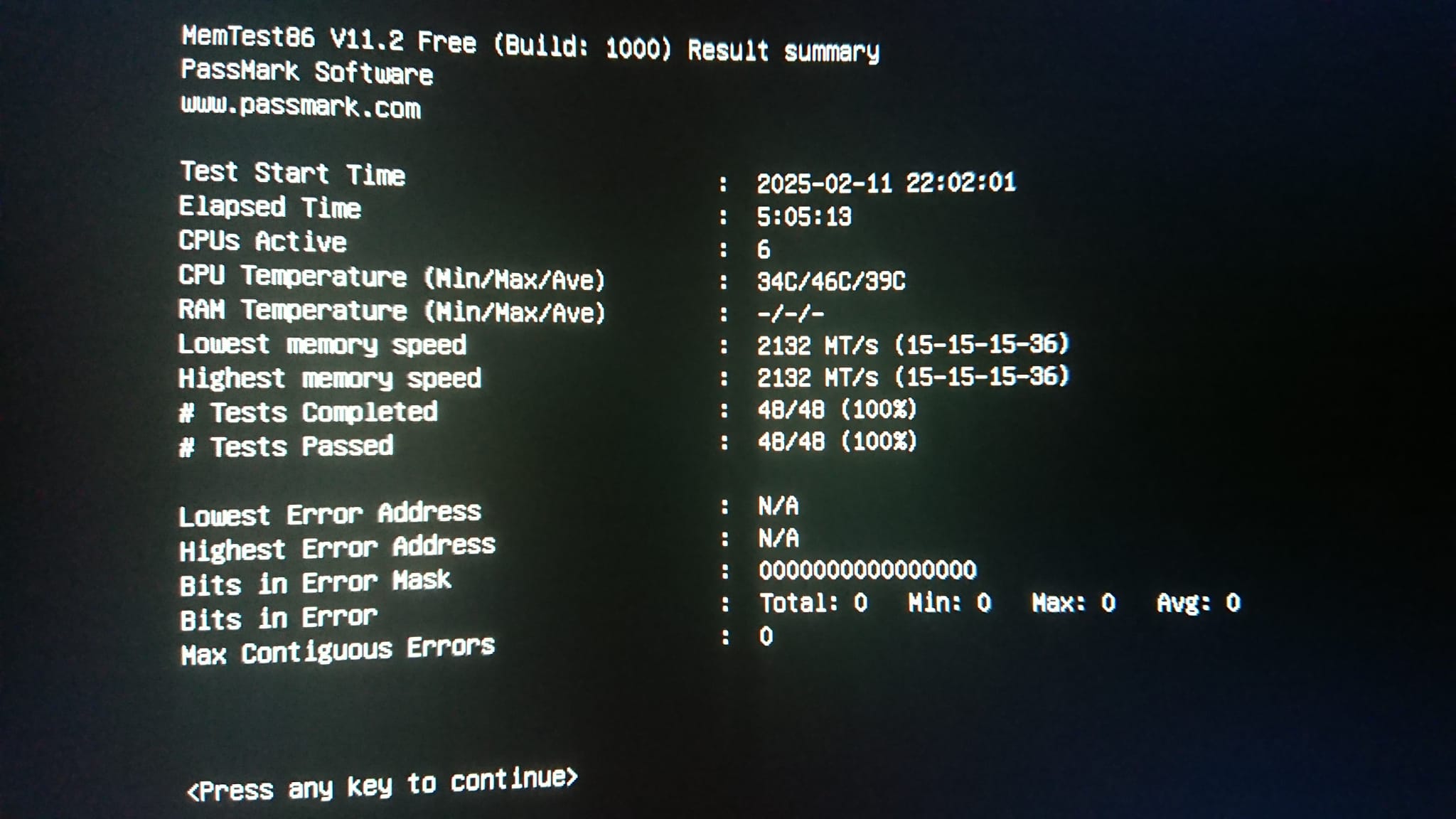

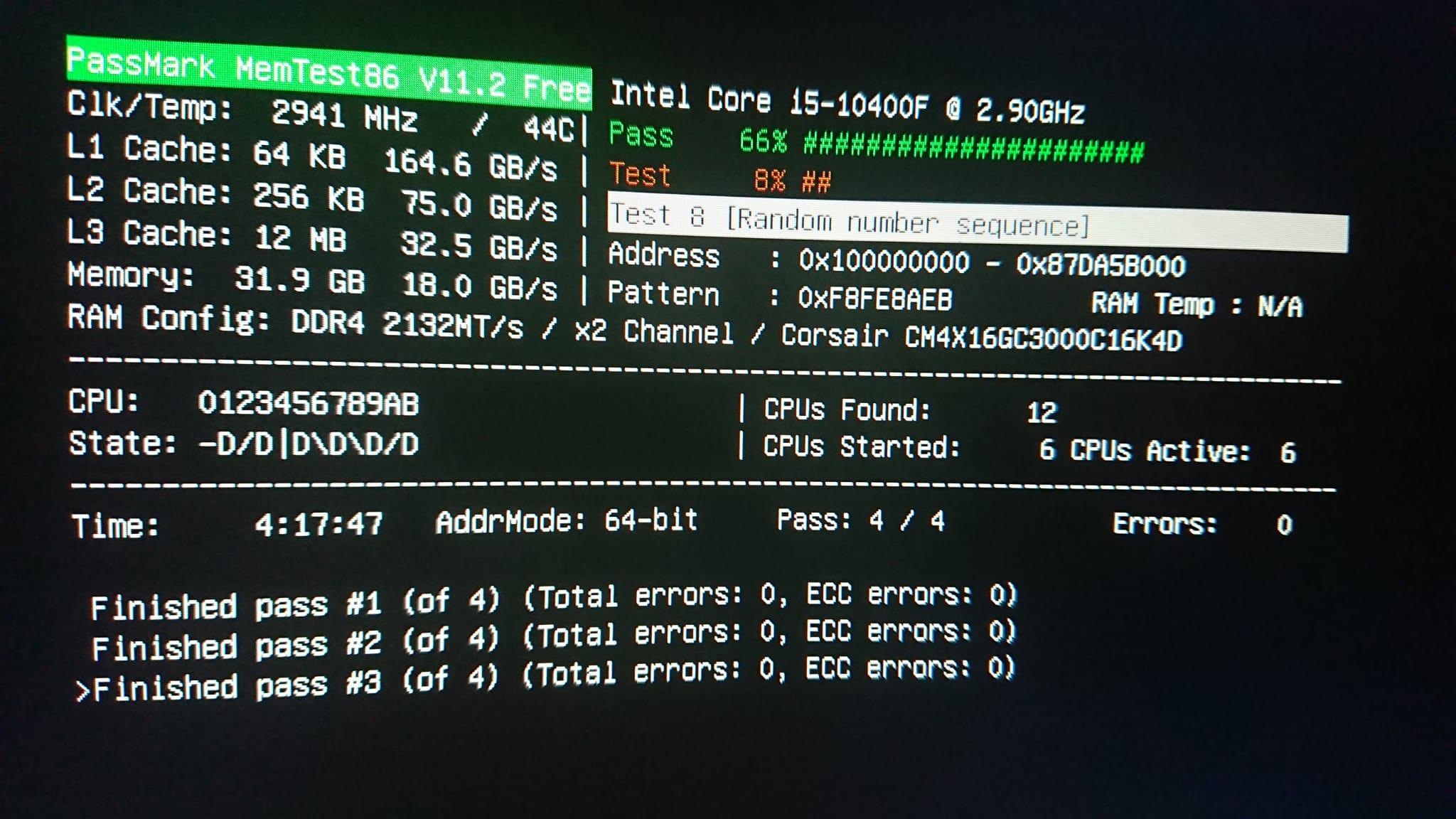

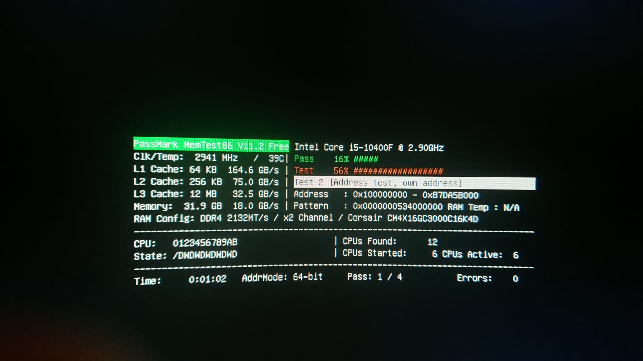

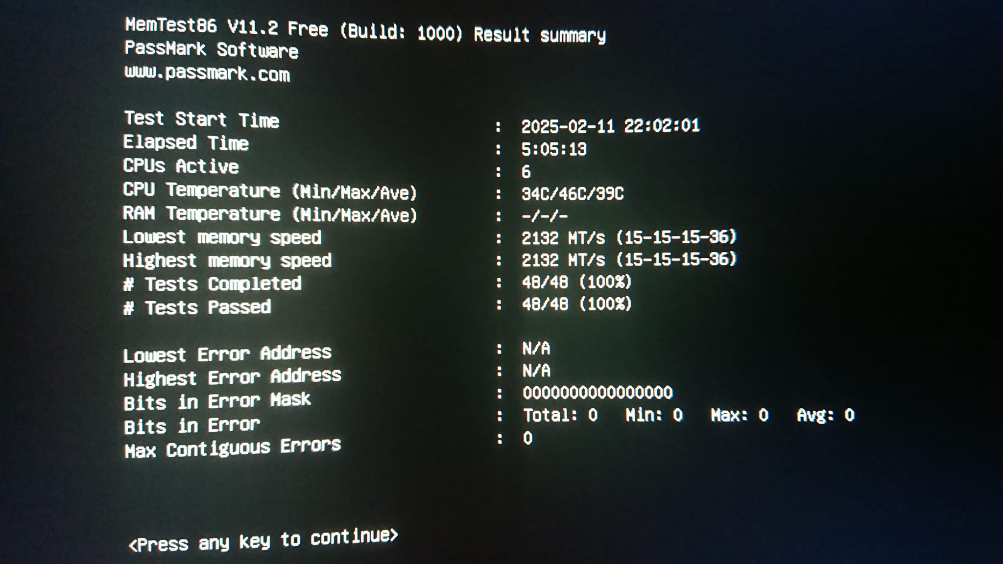

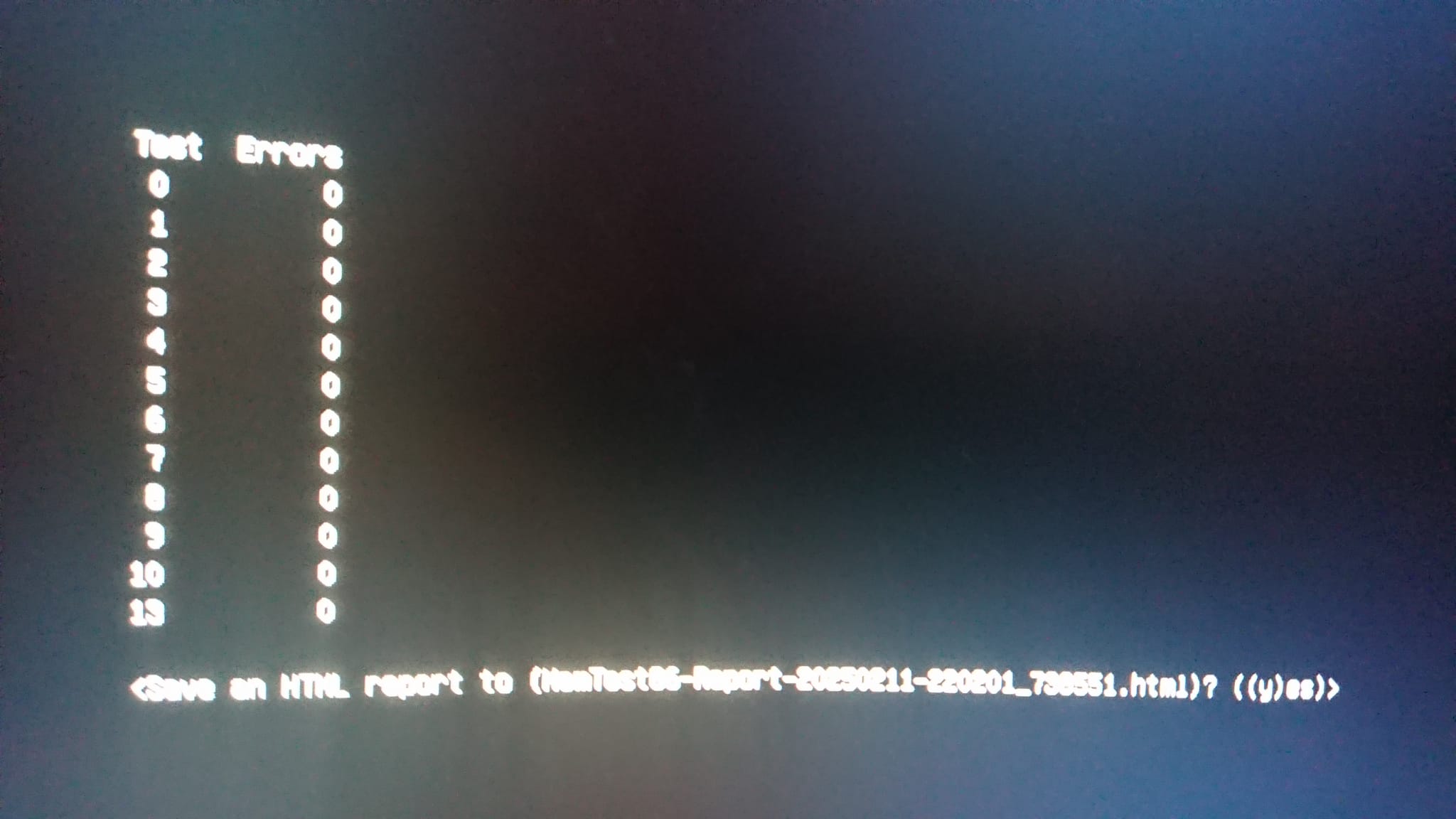

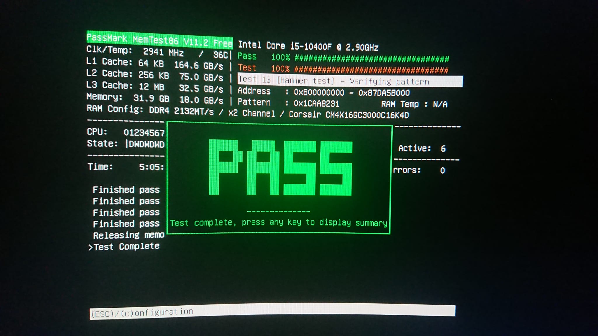

Test gemacht, keine Fehler
Memtest86 prüft auch keinen VRAM und ein Auslagern des VRAMs war noch nicht geschehen bisher so das die Fehler auf dem normalen RAM geschoben werden könnten.
Aber wir haben rausgefunden das dein Ram nur mit 2133 Mhz läuft anstatt der 3000 Mhz die er mit XMP könnte. Dadurch verschenkst etwas an CPU Leistung ..hilft nur nichts für die GPU.
