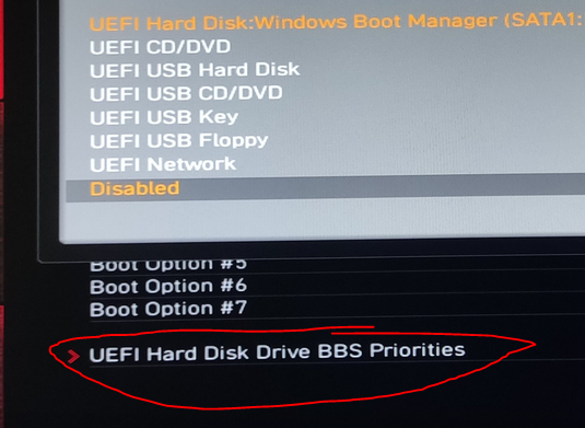

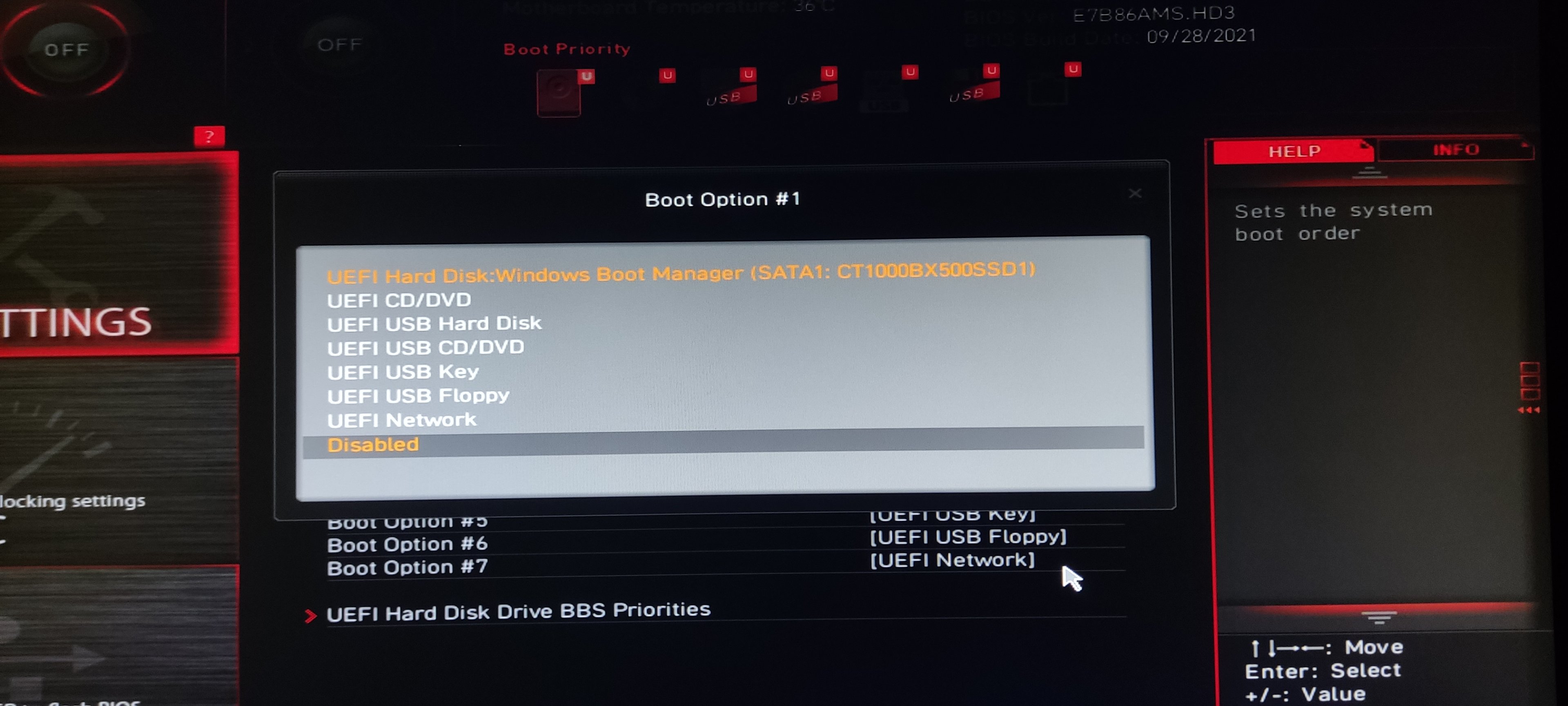

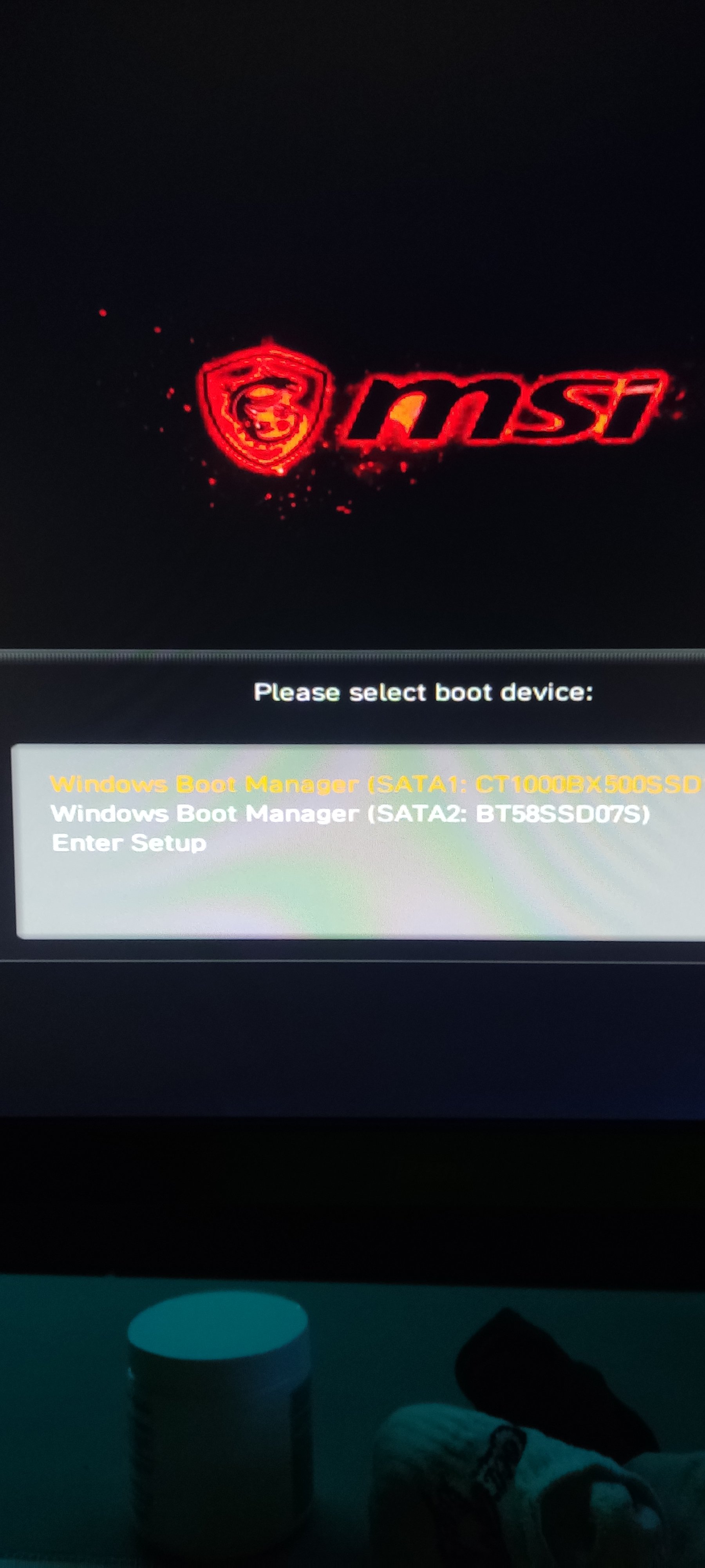

Wenn ich das System selbst entscheiden lassen möchte welche SSD gebootet werden soll, wählt es die falsche und es kommt der boot fehler bei raus.
Der einzige weg erfolgreich ins windows zu kommen ist F11 und die SSD manuell auszuwählen vom Boot-Menü .
Die zwei ssds sind durch einen sata strom splitter angedchlossen, falls ihr die info benötigt .
Bilder sind im Anhang.
Danke für jdenen Lösungsvorschlag.

Moin,
die "Richtige" ist die BTxxx?!
Da solltest du die BT auswählen können, die dann oben statt der CTxx da stehen sollte....
Reaktionen: cyrax0201 und UNDERESTIMATED
Wie es aussieht hast du wohl auf jeder SSD einen Bootloader, einfach den nicht mehr benötigten entfernen, damit sollte das Problem behoben sein.
Zeig doch mal einen Screen von der Datenträgerverwaltung.
