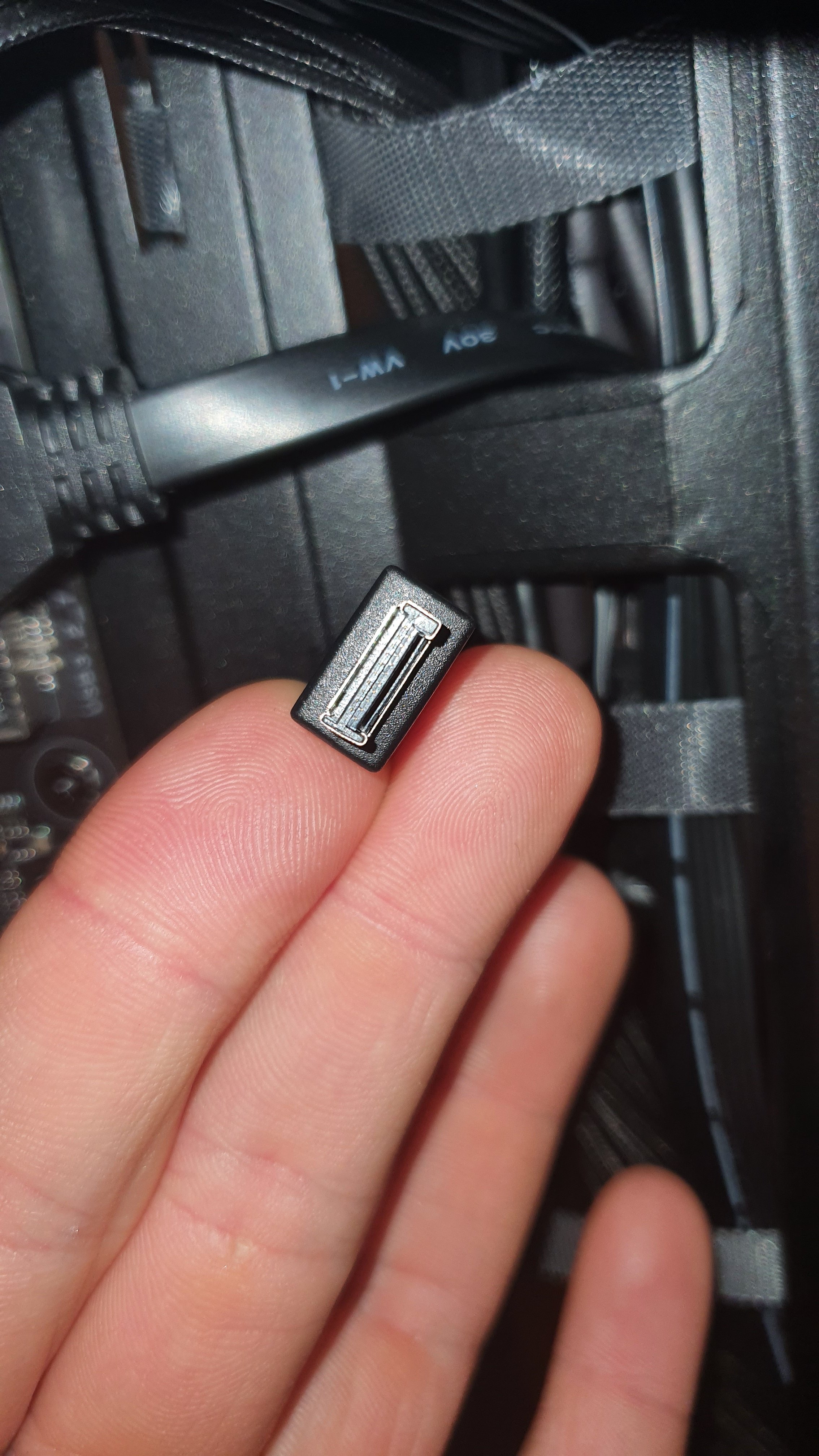

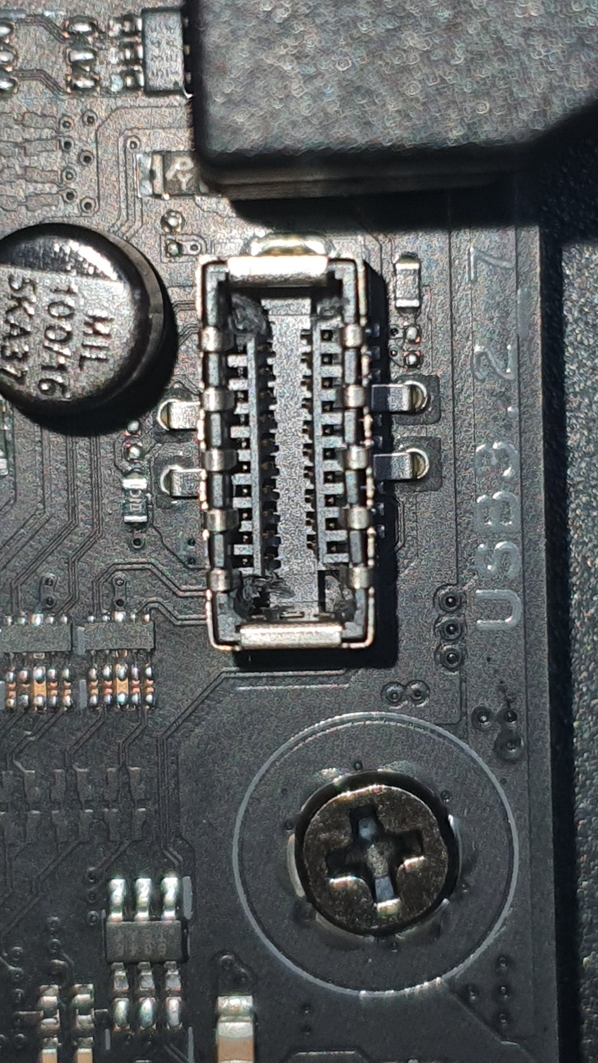

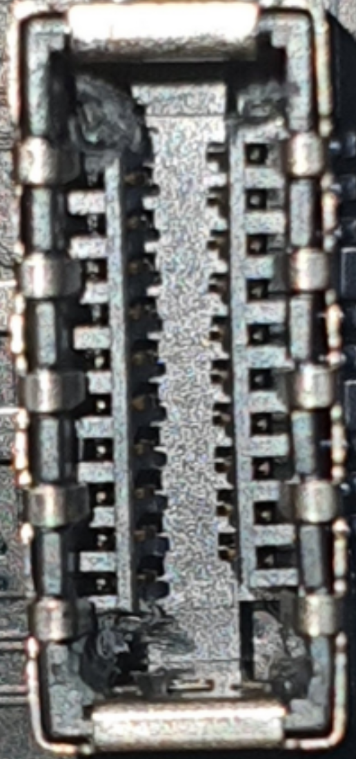

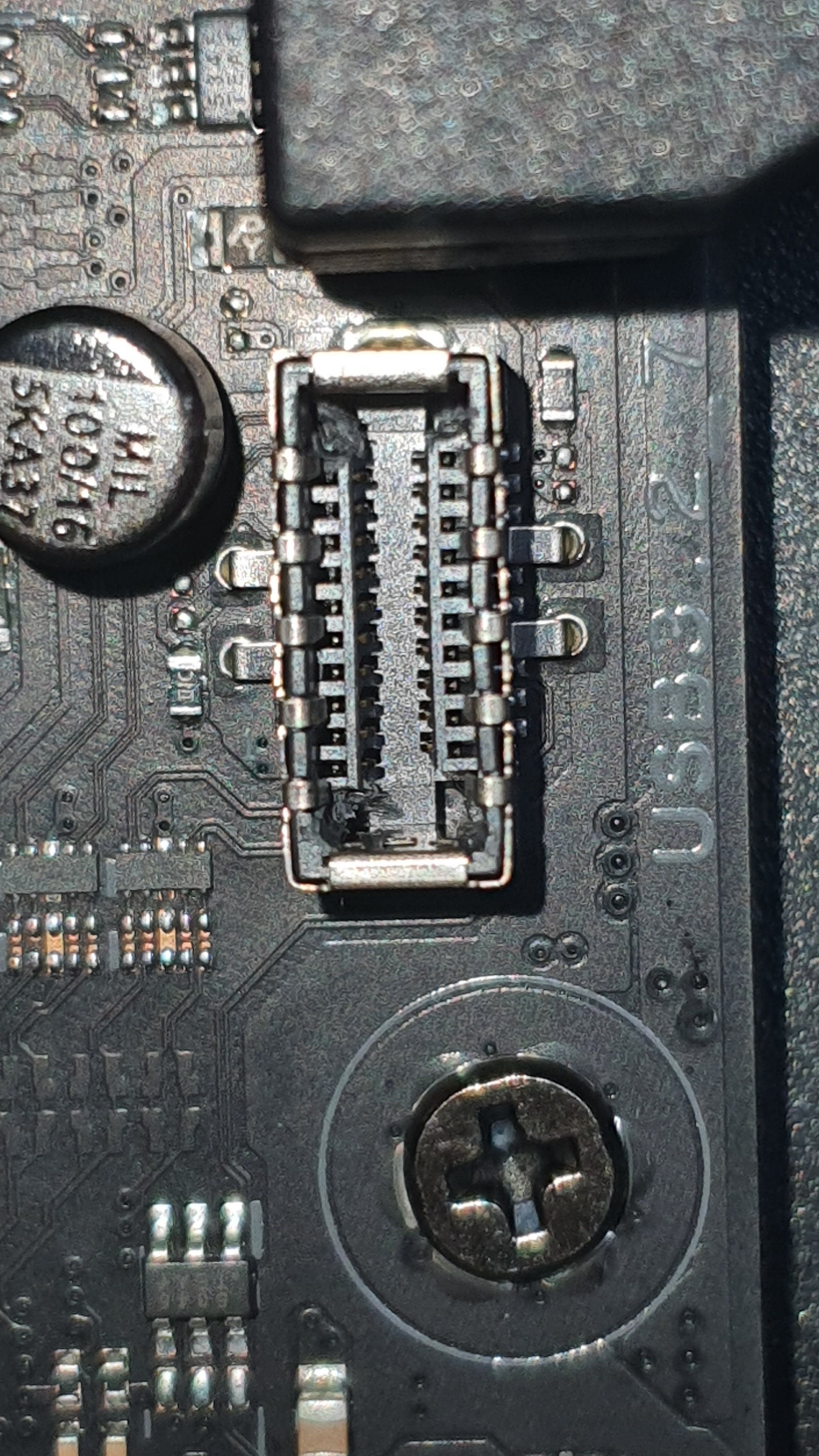

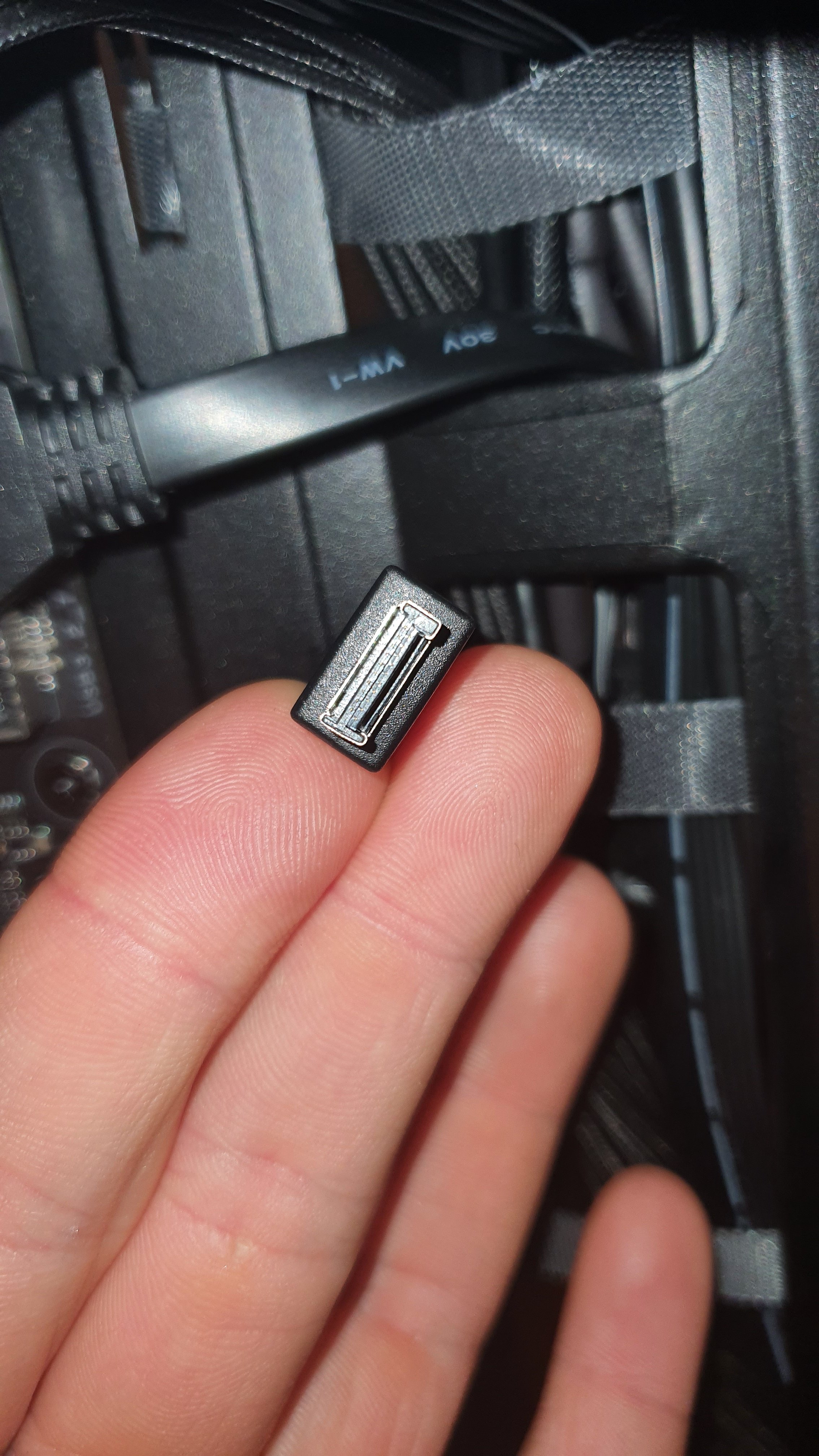

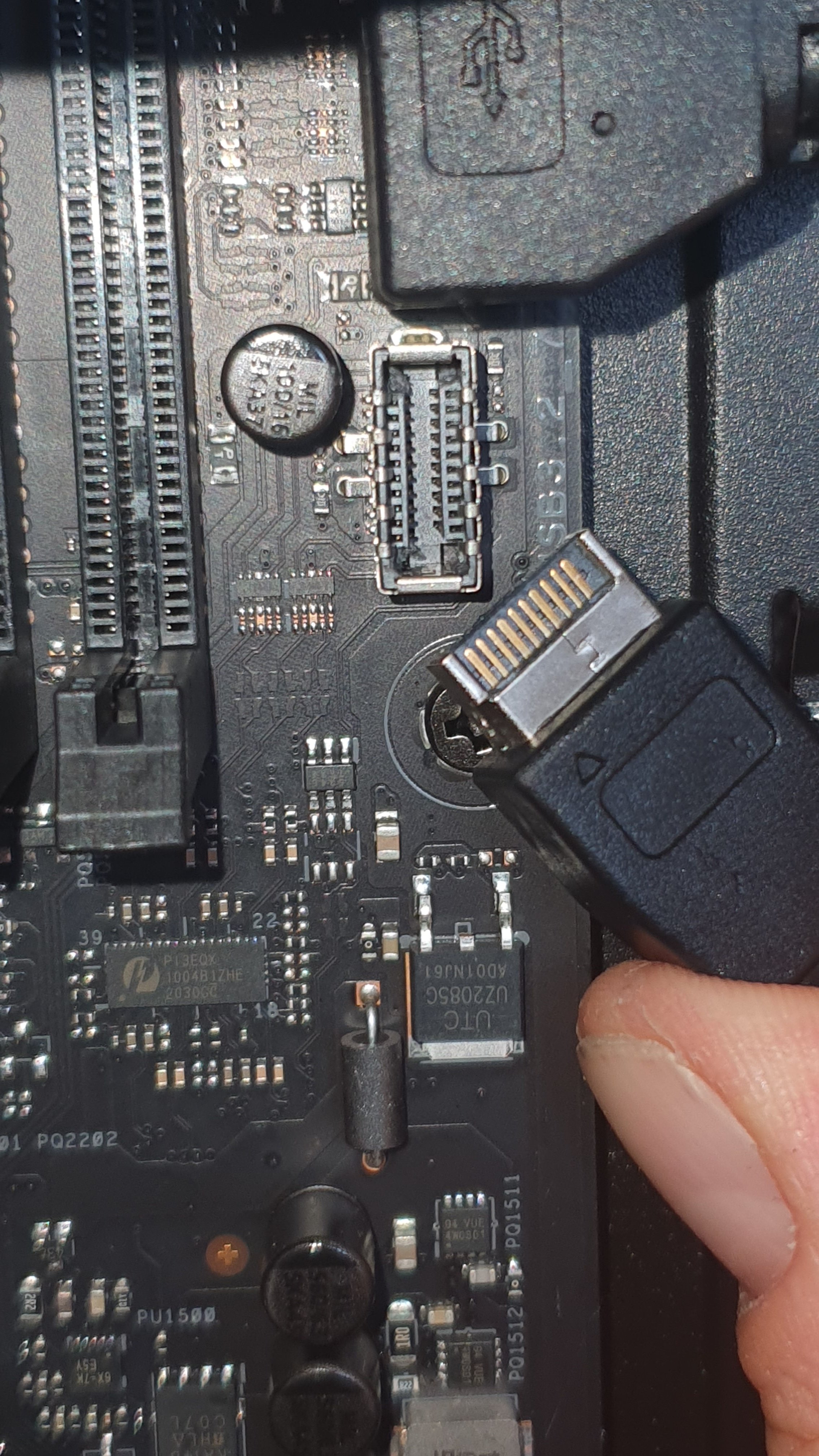

Ich finde der Stecker sitzt viel zu locker, er rastet auch nicht ein.
Hab da auch schon mit etwas mehr Druck versucht aber wie man sieht es ist wohl nicht der passende Stecker.
Ja ich dachte mit mehr Druck passt der Stecker, nun jetzt hat sich das wohl erledigt.
Also weder Stecke rnoch Buchse erscheinen mir "verdrehsicher". Kann es sein, dass du versucht hast, den falschrum reinzustecken?
Ausgeschlossen, ich habe genau auf die pfeilausrichtung geachtet.
Mich wundert es auch das bei den Youtube Videos der Stecker im Board einfach so drauf gesteckt wird, also entweder muss der so "locker" sitzen oder ich habe einen fehler gemacht den ich nicht sehe.
