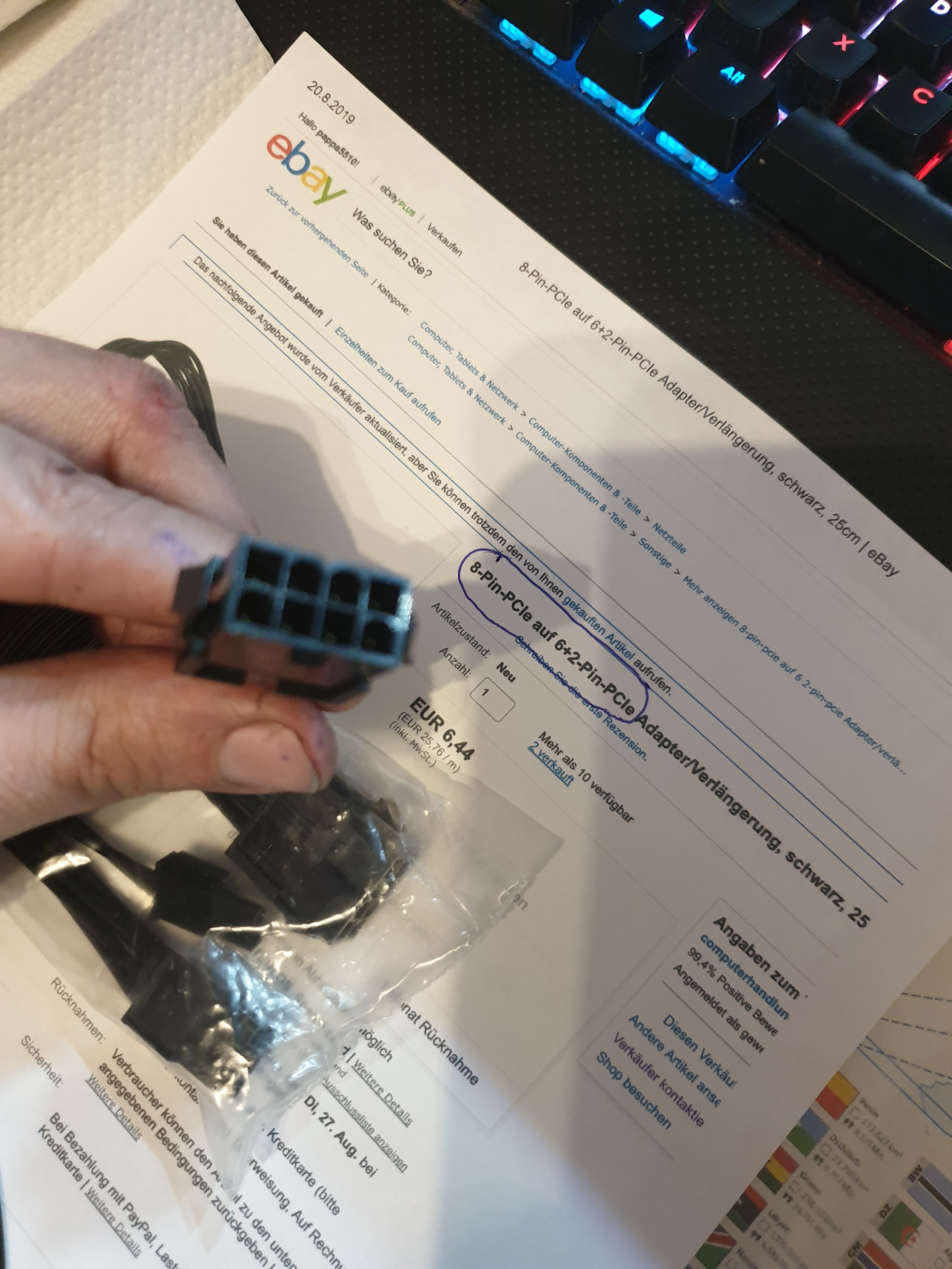

ich habe mir ein neues Gehäuse zugelegt und weil das Mainboard dort über Kopf eingebaut wird habe ich mir zwei PCIe Verlängerungskabel über E-Bay bei computerhandlung24 bestellt.
Hier der Link: Angebotsseite
Nun sind die Kabel angekommen, passen jedoch nicht. Meiner Ansicht nach ist die Buchse fehlerhaft ausgeführt:
812943
Hab ich mit der Vermutung recht? Ich habe es Reklamiert, der Verkäufe meint aber verbissen das es ein PCIe Kabel ist. Ich bin da anderer Meinung.

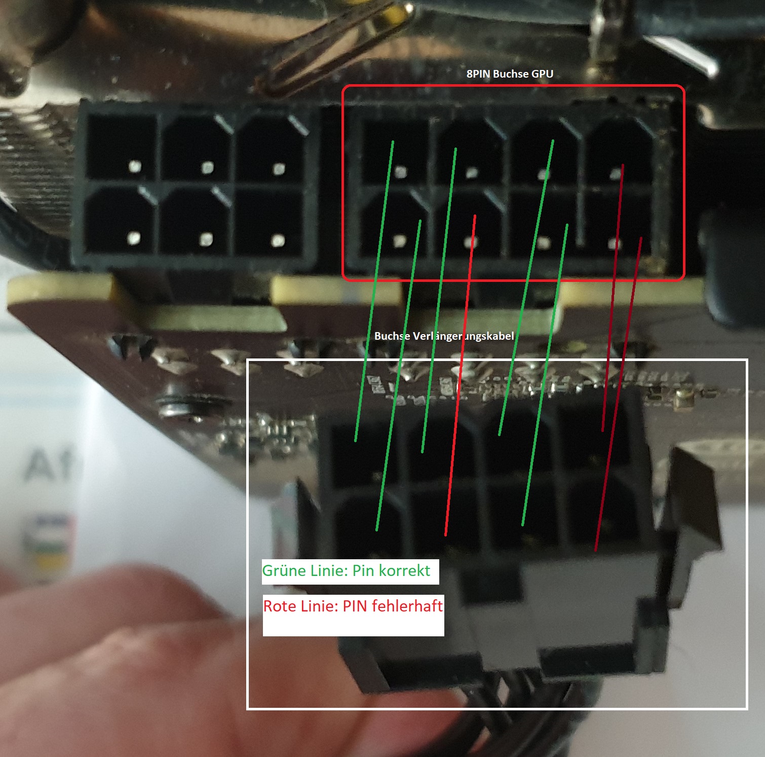

Wenn es ein richtiges PCIe Kabel wäre müsste doch Buche von Verlängerungskabel und Buchse der Grafikkarte identisch sein, oder? Kommt doch jeweils der selbe Stecker rein.
812944
Was haltet Ihr davon?

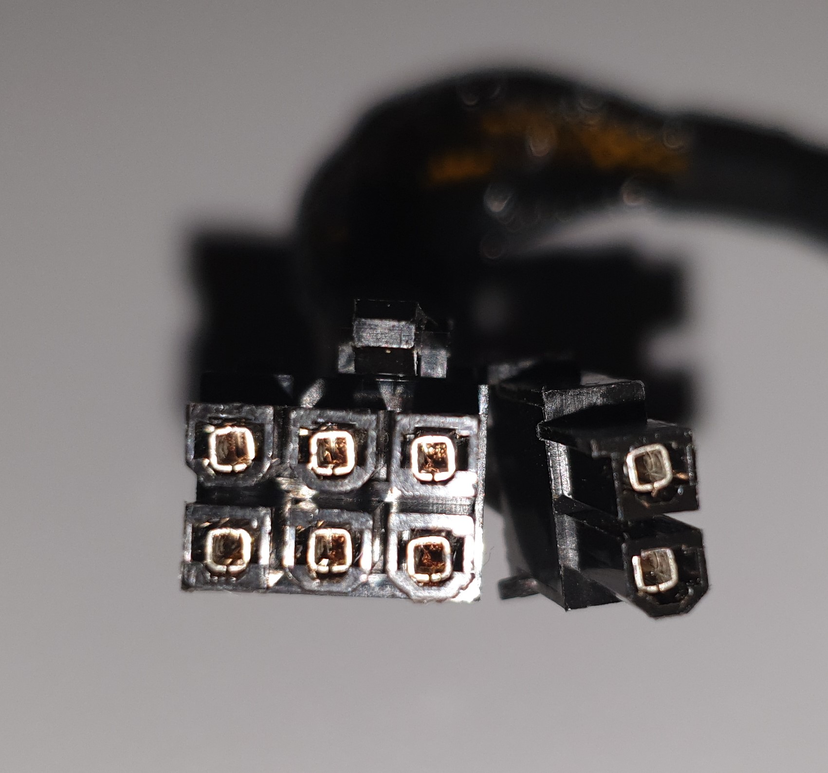

Das was Du da in der Hand hast, kommt nicht an die GPU. Das kommt an das Ende was vom NT kommt.
Du hast ein 8 auf 6+2 gekauft. Was wolltest Du wirklich haben?
BFF
Das Kabel ist richtig!
Du hast dir vermutlich nur was anderes dabei gedacht...
Die eine Seite (8-Pin Buchse) kommt an das Kabel das vom Netzteil kommt und die andere Seite (6+2 Pin Stecker) kommt an die Grafikkarte.
Du hast einfach nur ein PCIe Verlängerungskabel, mehr nicht, eine Seite kommt der 6 + 2 Pin PCIe Stromkabel vom Netzteil rein, was dann halt verlängert wird

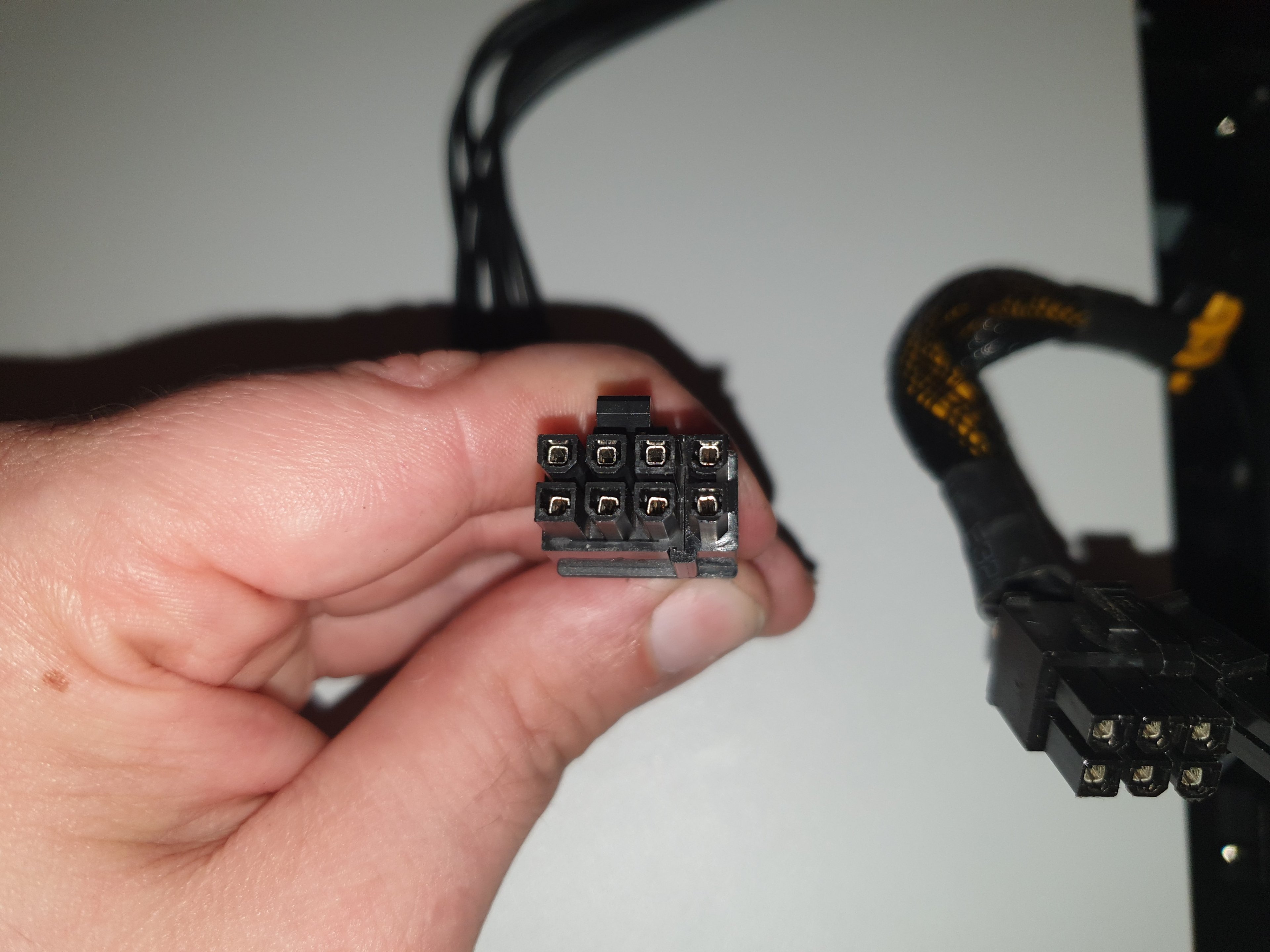

Die Buchse, die ich Fotografiert habe kommt an das Kabel welches von Netzteil kommt. So habe ich mir das Gedacht, ja. Aber: Die Abgebildete Buchse lässt sich nicht mit dem Stecker vom Netzteil stecken.
Die 6+2 PIN soll in die GPU. So habe ich mir das gedacht.
Der Stecker vom Kabel vom Netzteil passt nicht in die Buchse vom Verlängerungskabel (8 PIN Seite).
Ich kann auch nicht den 6+2 PIN Stecker vom Verlängerungskabel in die Buchse vom Verlängerungskabel steckel (quasi Schlaufe stecken).

In die quadratischen Buchsen passen auch die Stecker mit den abgeschrägten Ecken rein, denn das ist von den Außenmaßen das selbe.

Prisoner.o.Time schrieb:
Auf den Bildern oben hälltst du auf jeden Fall das Falsche Kabelende an die GPU.

Das ist eindeutig eine EPS-Buchse, die hier zweckentfremdet wurde. Problematisch ist der Pin rechts unten (Bild), der laut PCIe-Standard quadratisch sein sollte, aber abgeschrägt ist. Bei meinem Netzteil ist dieser allerdings trotzdem abgeschrägt, da würde die Verlängerung also passen.

Nochmal das Bild der Buchse vom Verlängerungskabel:
812956
Also das was ich vermute: Ein fehlerhaftes Produkt!

Verglichen mit diesem Adapter passt der Ebay gekaufte nicht.
Der Caseking Teil hat an der Nase eckig eckig rund rund, darüber liegend rund rund rund eckig.
Das Ebay Teil hat an der Nase rund eckig eckig rund, darüber liegend eckig rund rund eckig.
Jepp, habs auch grad nochmal nachgeschaut... das ist definitiv ne EPS (und ich hatte nen Denkfehler als ich dachte da müsste ne Loop gehen... wenn man die ineinander steckt ist ja bei einem der beiden links mit recht vertauscht gegenüber den Bildern)
Der EPS Stecker hat Nase gesehen rund eckig eckig rund, darüber eckig rund rund eckig und das hat halt der Ebay Adapter.
