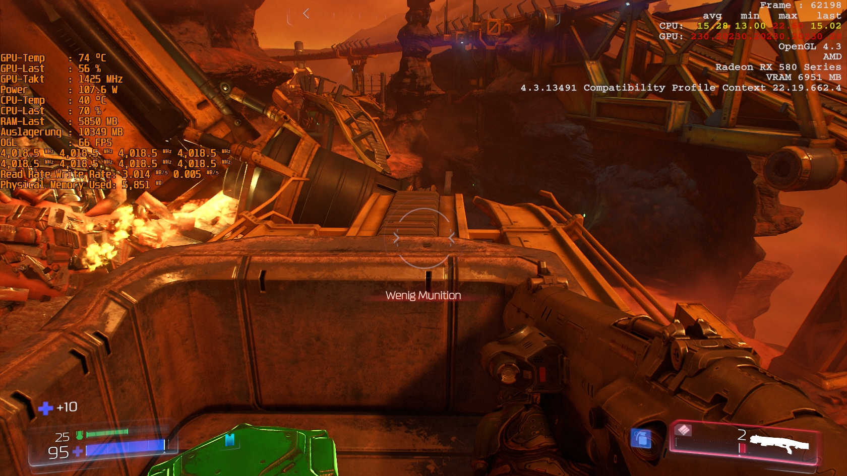

hey pupsi, also erstmal danke für die idee es mal mit der doom-demo zu testen, denn das Spiel gefällt mir grandios gut :D
also ich habe folgendes während Doom festgestellt:
-Vulkan API auszuwählen ging bei mir nicht, führte dazu dass das game nicht mehr starten wollte.
-mit OpenGL Api 4.5 lief es, allerdings je nachdem ob VSYNC ON/OFF war..
Undzwar hatte ich OHNE Vsync ziemlich schlechte Frames (auch runter bis auf 20), das gesamte Spielerlebnis (mit default Grafik-Einstellungen auf MITTEL) war sehr zäh und ruckelig, genau dasselbe wie damals bei Spacehulk-DW.
Komischerweise allerdings: MIT VSYNC (und Grafik-Einstellungen auf komplett Ultra) durchgängig 60 fps... ohne auch nur einen frameeinbruch!
EDIT: Ohne Vsync läuft Doom bei mir mit denselben Einstellungen auf Ultra zwischen max75 - min50 FPS..

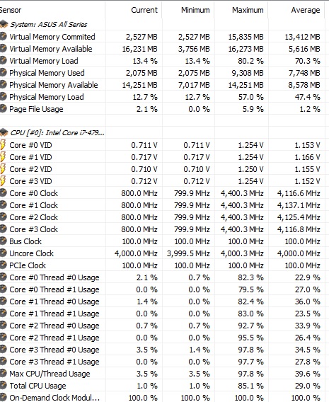

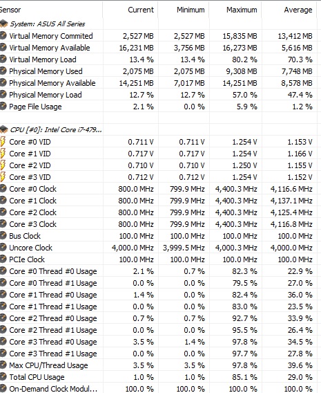

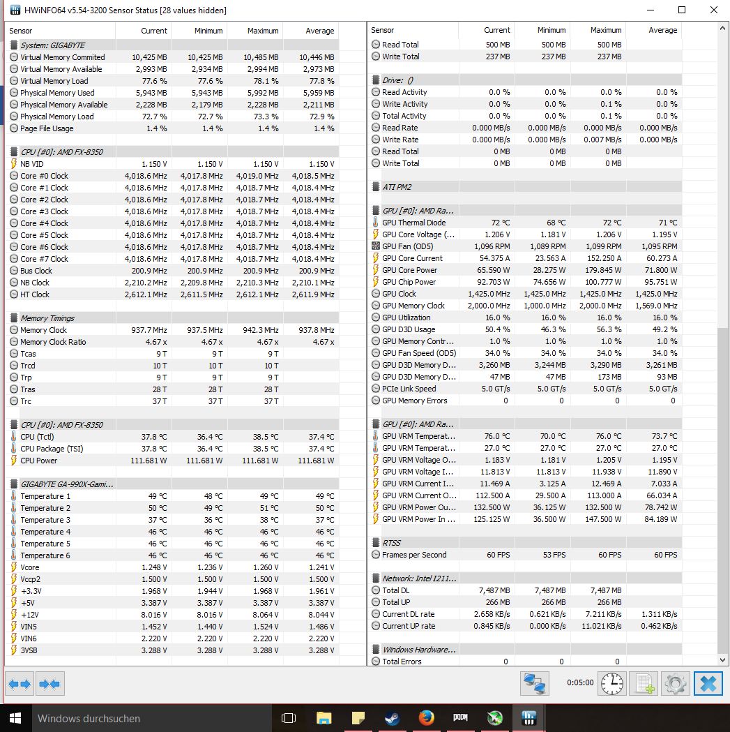

lad die mal HWinfo64 runter und lass das laufen wenn du spielst. ( aufpassen das es wirklich hwinfo64 ist und nicht nur dass normale)
mach das erst an wenn du anfängst zu spielen und posten dann mal ein screen (müssten 2 screens sein da die auflistung recht lang ist)
siehe so: Unbenannt.jpg so in etwa.
hast du im bios irgendwas verstellt?

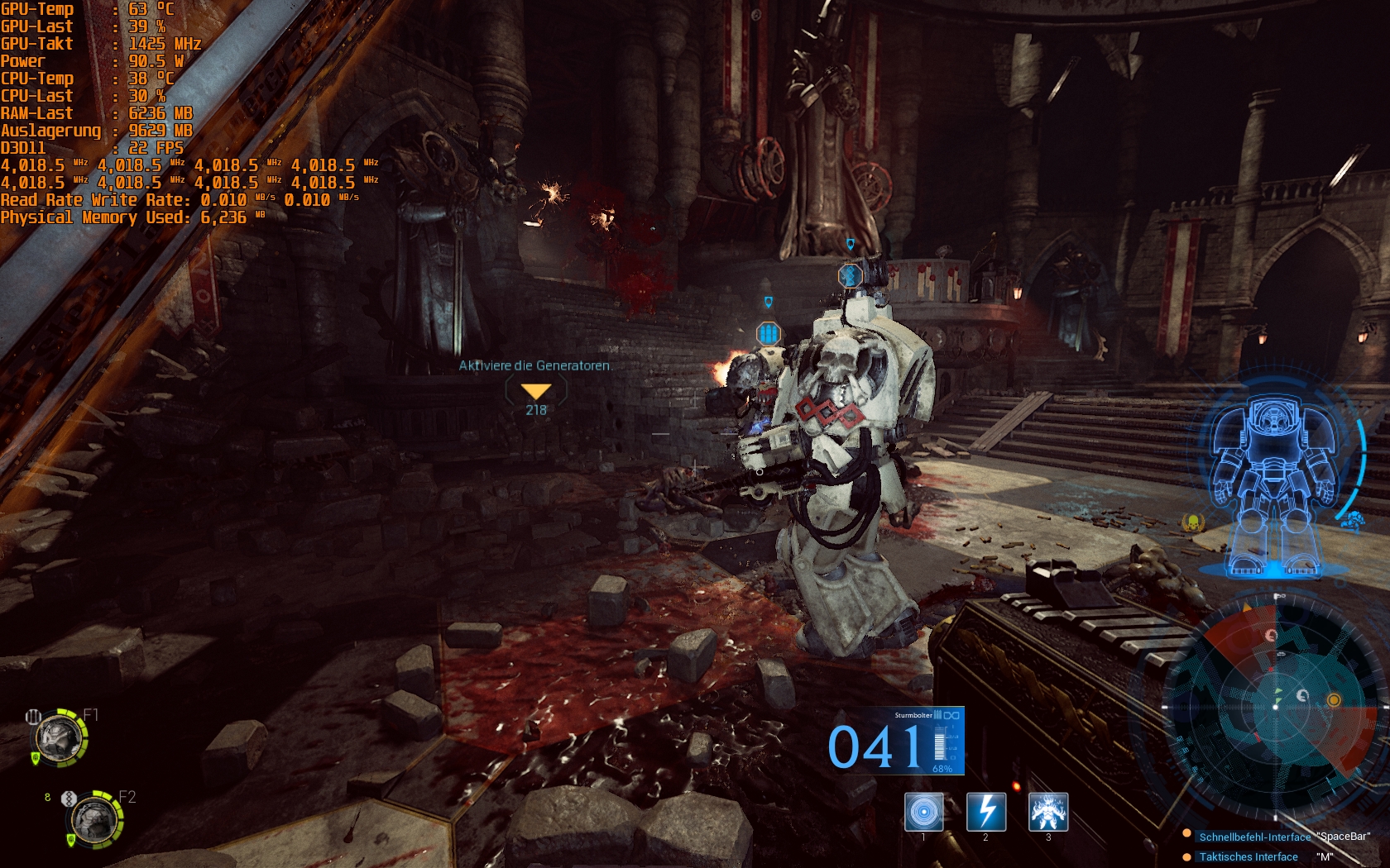

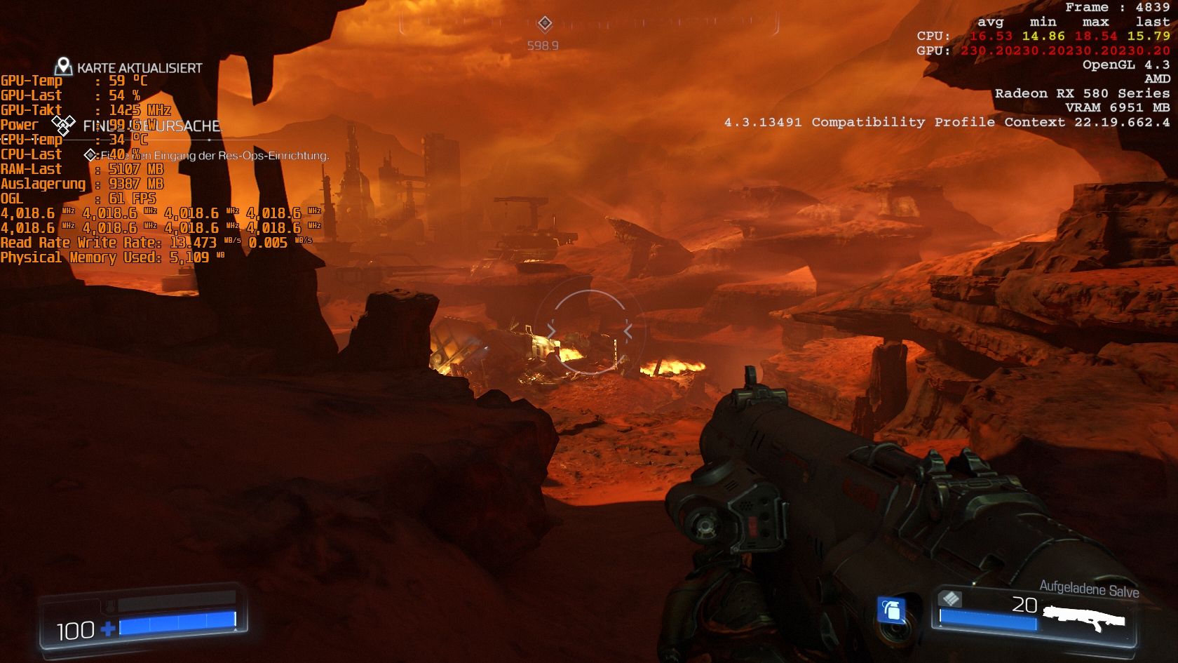

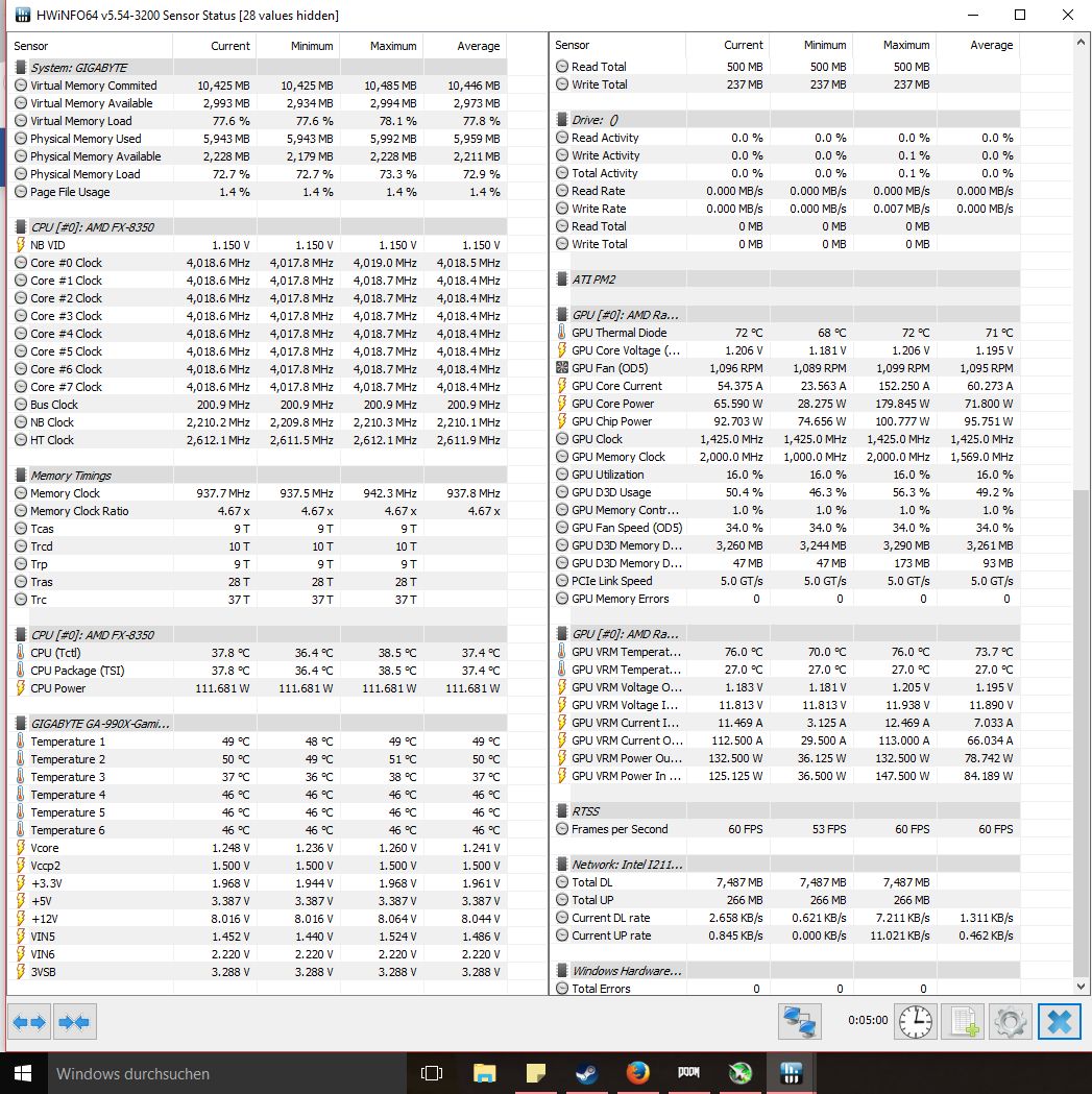

In allen Sensorik-Programmen die ich nutze hält CPU & GPU den Takt..

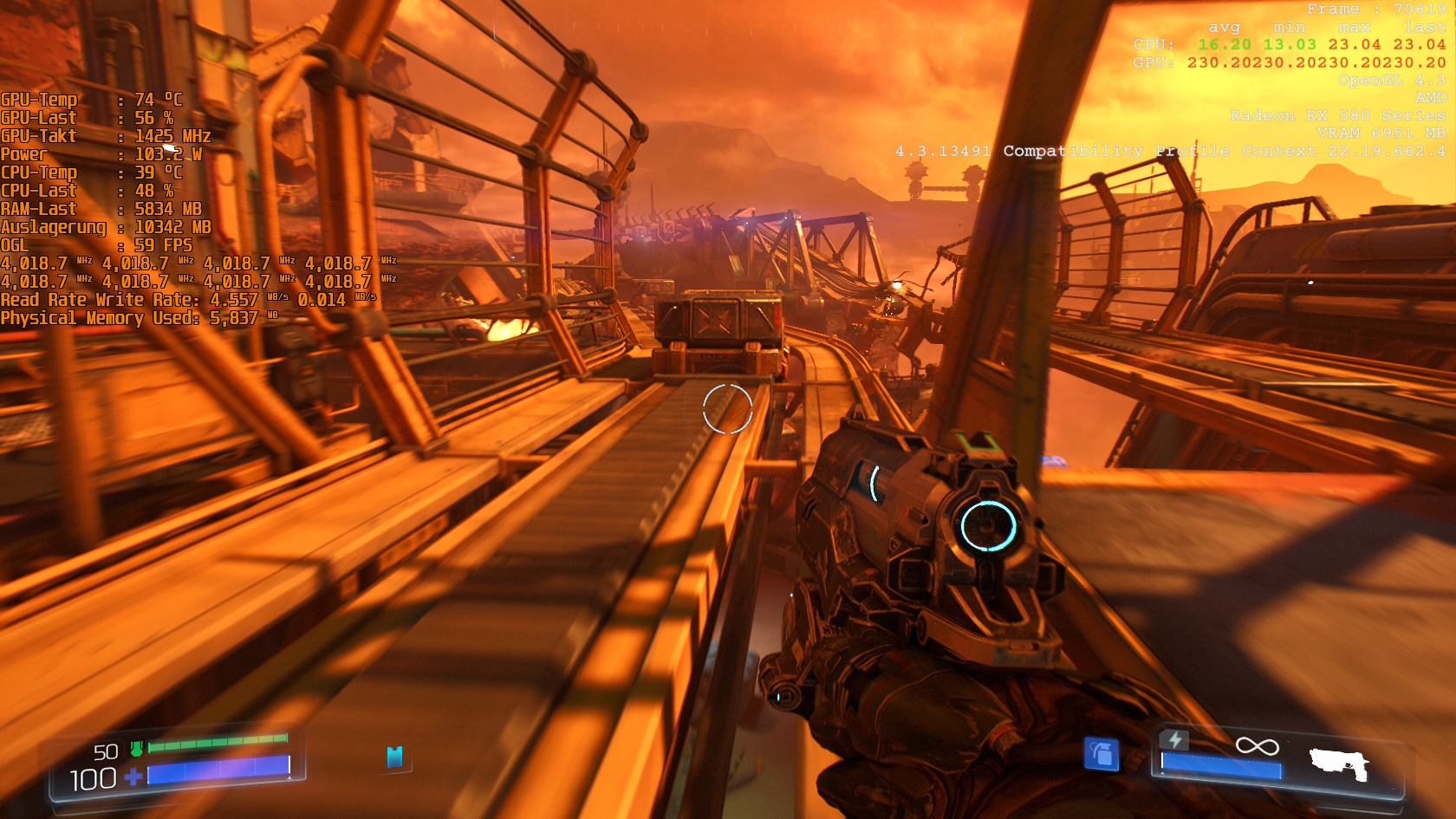

MSI AB hatte ich auch shcon im Hintergrund laufen: DOOMx64_2017_08_05_19_44_08_868.jpg
im Amd-Treiber habe ich garnichts eigenhändig verändert :/
Den einzigen Button den ich dort jemals benutzt habe war dieser Framelocker, z.B. habe ich versucht ob Deathwing/RO2 auf Framelock 60FPS besser laufen, das war nicht der Fall und ich hab es wieder auf default gesetzt..

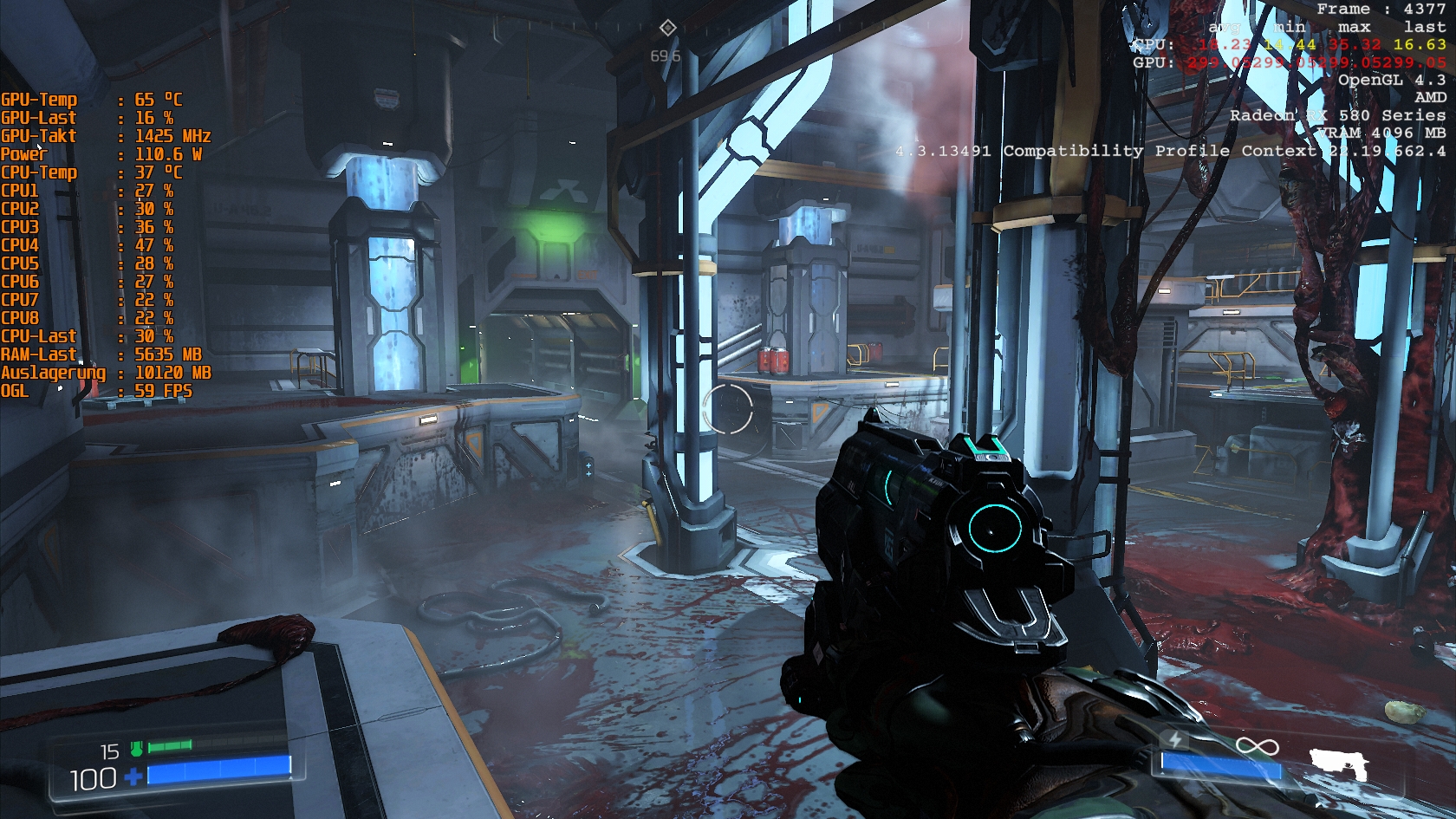

Ich steig da einfach mal frech mit ein, und zeige auf, dass du scheinbar in jedem Szenario 16% GPU Last hast. Siehe Doom, min/max/avg = 16%. Das passt definitiv nicht, und das lässt sich mMn auch nicht mit CPU Limit erklären.
Frag mich nicht woher das kommt, aber ich würde hier den Fehler suchen.
Edit: Btw, in deinem ersten Post erwähnst du eine 580 Powercolor mit 8GB, Doom spuckt hier 4GB Vram aus. Warum?
heyho, ja das ist tatsächlich verwunderlich! :O
Das mit den ständigen 16% Graka-Auslastung ist mir auch erst spanisch vorgekommen, dachte dann aber vll hat das einfach damit zu tun dass die Karte mit ihren 8 GB und dem Takt immer ähnliche Niveaus hält auch in versch. Spielen...
Wieso Doom irgendwie nur 4096MB Speicher erkennt bei dieser Grafikkarte ist mir auch ein Rätsel! :(((
Bei "Total War:Warhammer" gibt es auch im Grafik-Menu einen Anzeiger wieviel VRAM eingebaut sind, dort werden mir die vollen 8092MB angezeigt :/
Doom spielt sich aber ehrlich gesagt sehr sehr gut und ich hätte in dem game vom Spielerlebnis nix zu meckern.
Also das Problem ist scheinbar nicht "neu": https://community.amd.com/thread/217264
Könnte also sein dass es wirklich nur ein Auslesefehler ist. Siehe hier: https://community.amd.com/thread/217206
Hier hätte jemand eine Lösung für das Problem, versuch das bitte mal mit dem "Unified GPU usage monitoring". Dann sehen wir ja wo die GPU Last wirklich steht, und dann sollte man auch klar erkennen ob und wann ein CPU Limit da ist.
Nur der Vollständigkeit halber, der neueste Treiber ist installiert? Vorher wenn möglich den alten mid DDU entfernen.
danke dir für das Engagement ;)

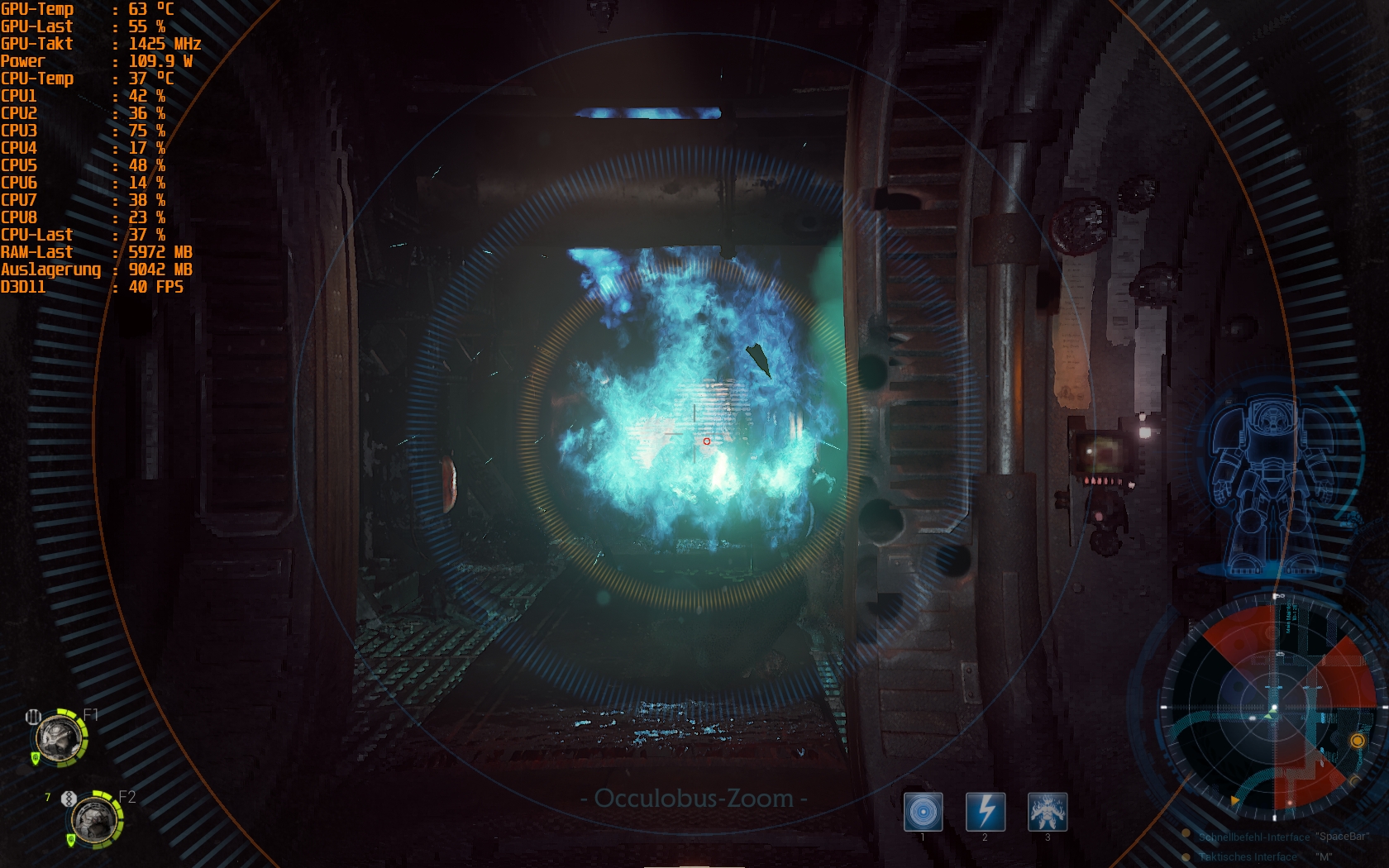

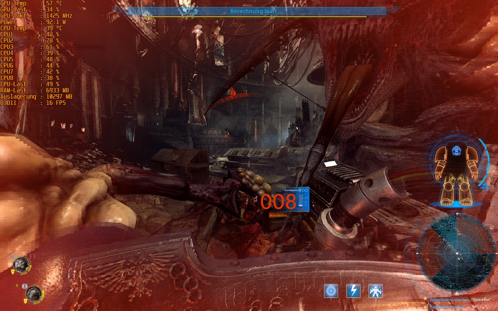

das mit dem "unified GPU usage monitoring" klappt scheinbar schonmal!
habe nun die wirklichen Werte für GPU Auslastung im MSI AB..

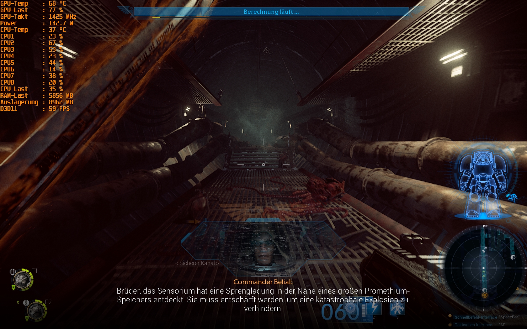

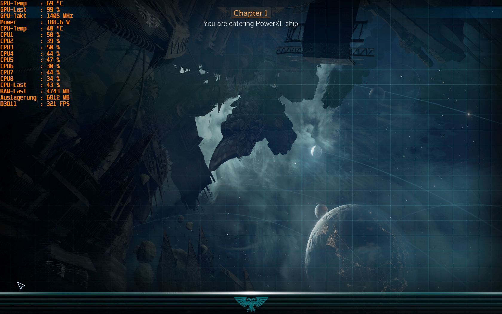

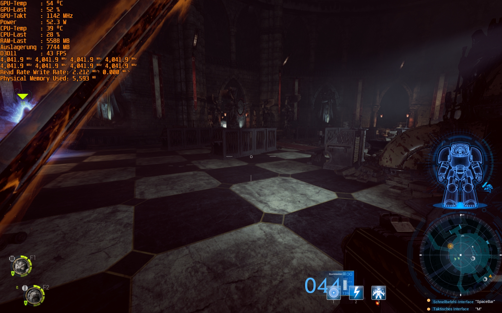

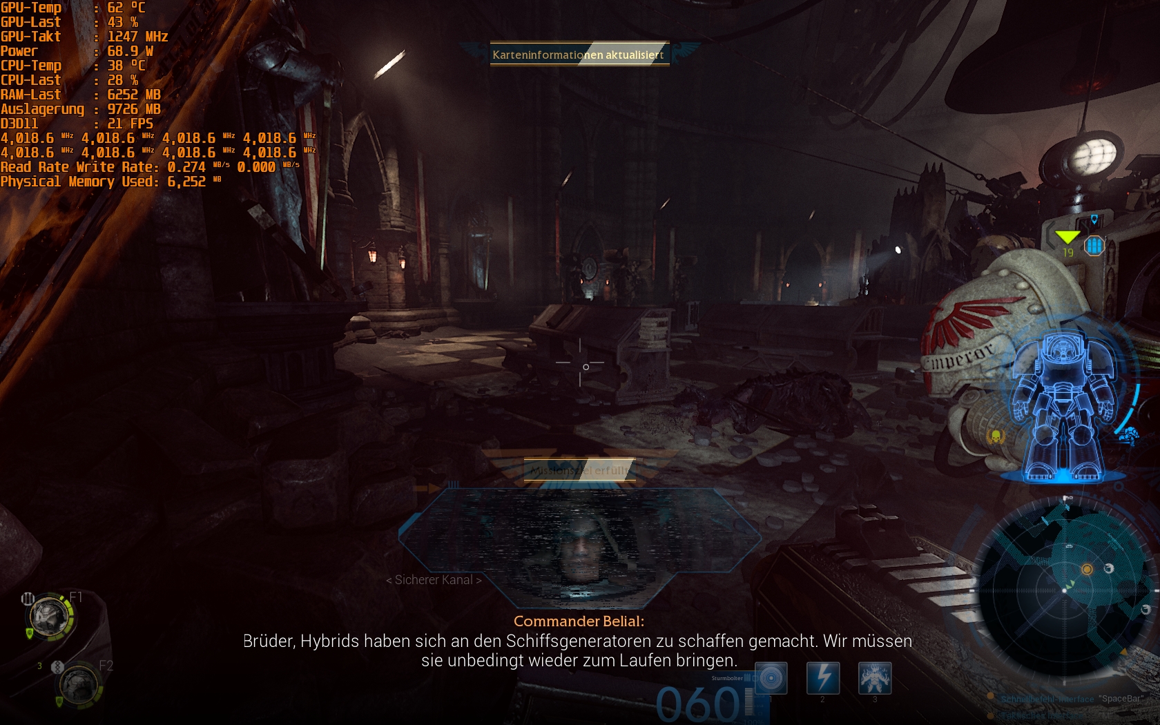

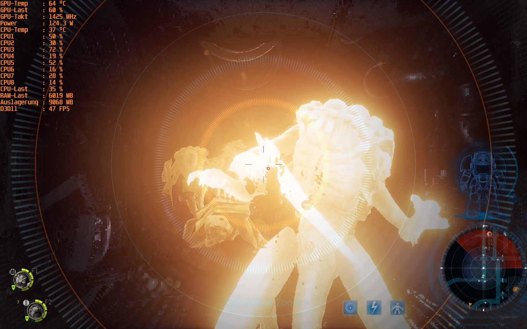

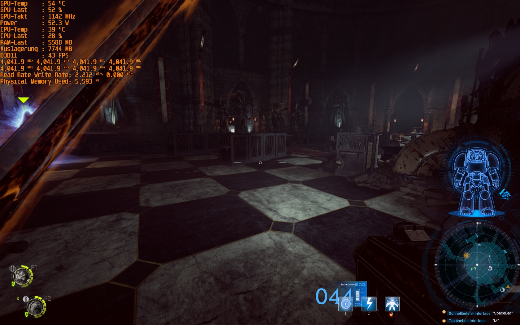

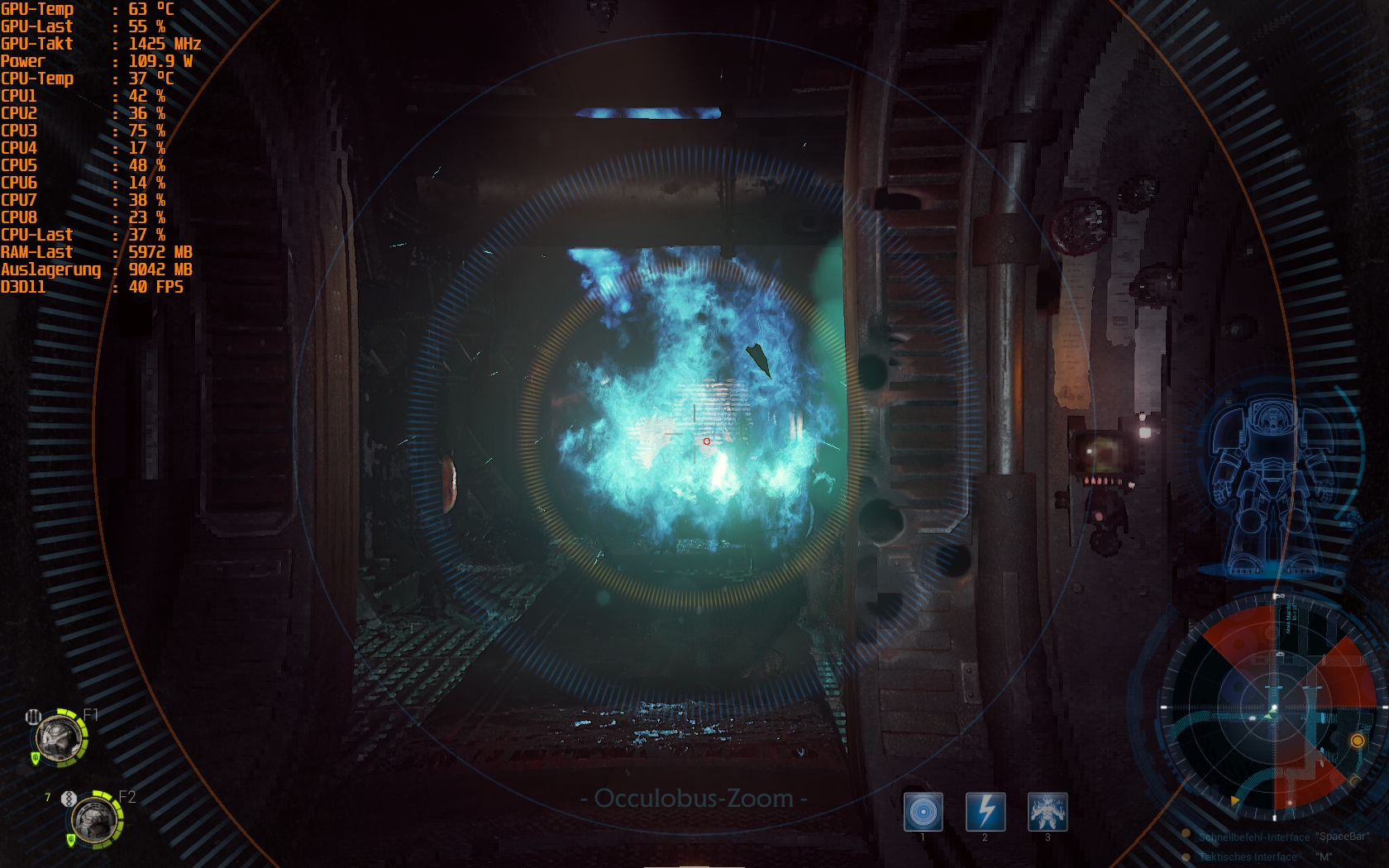

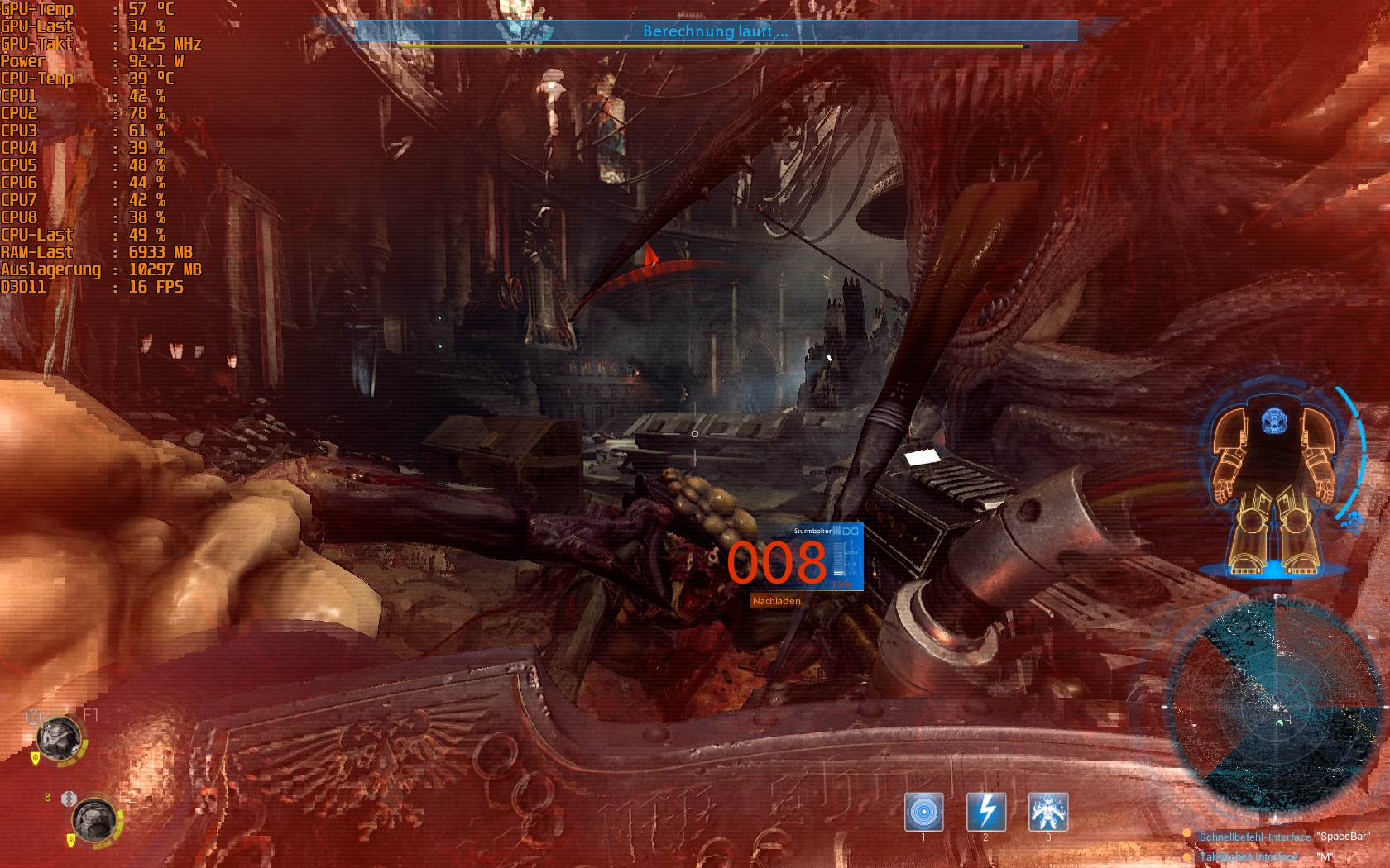

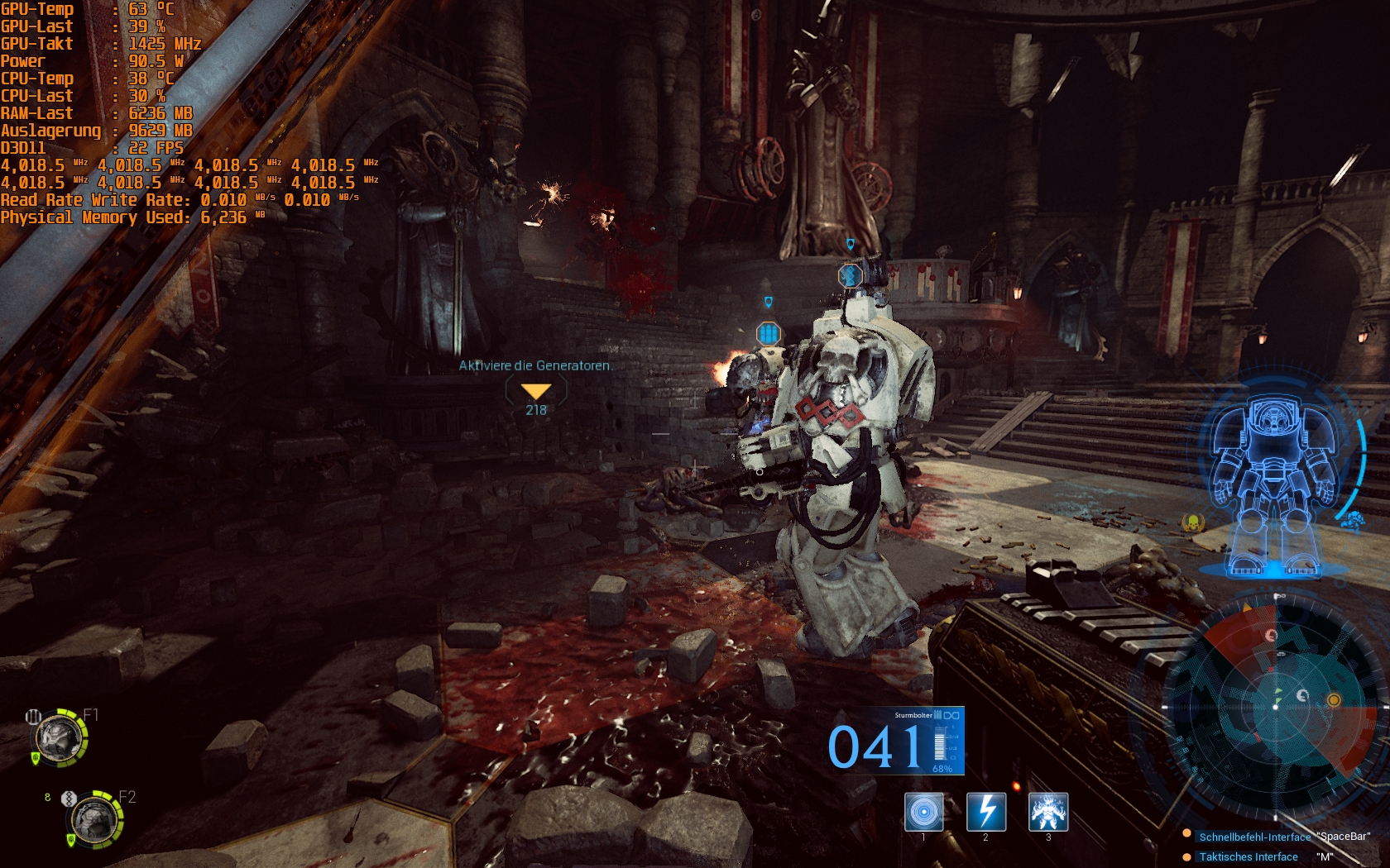

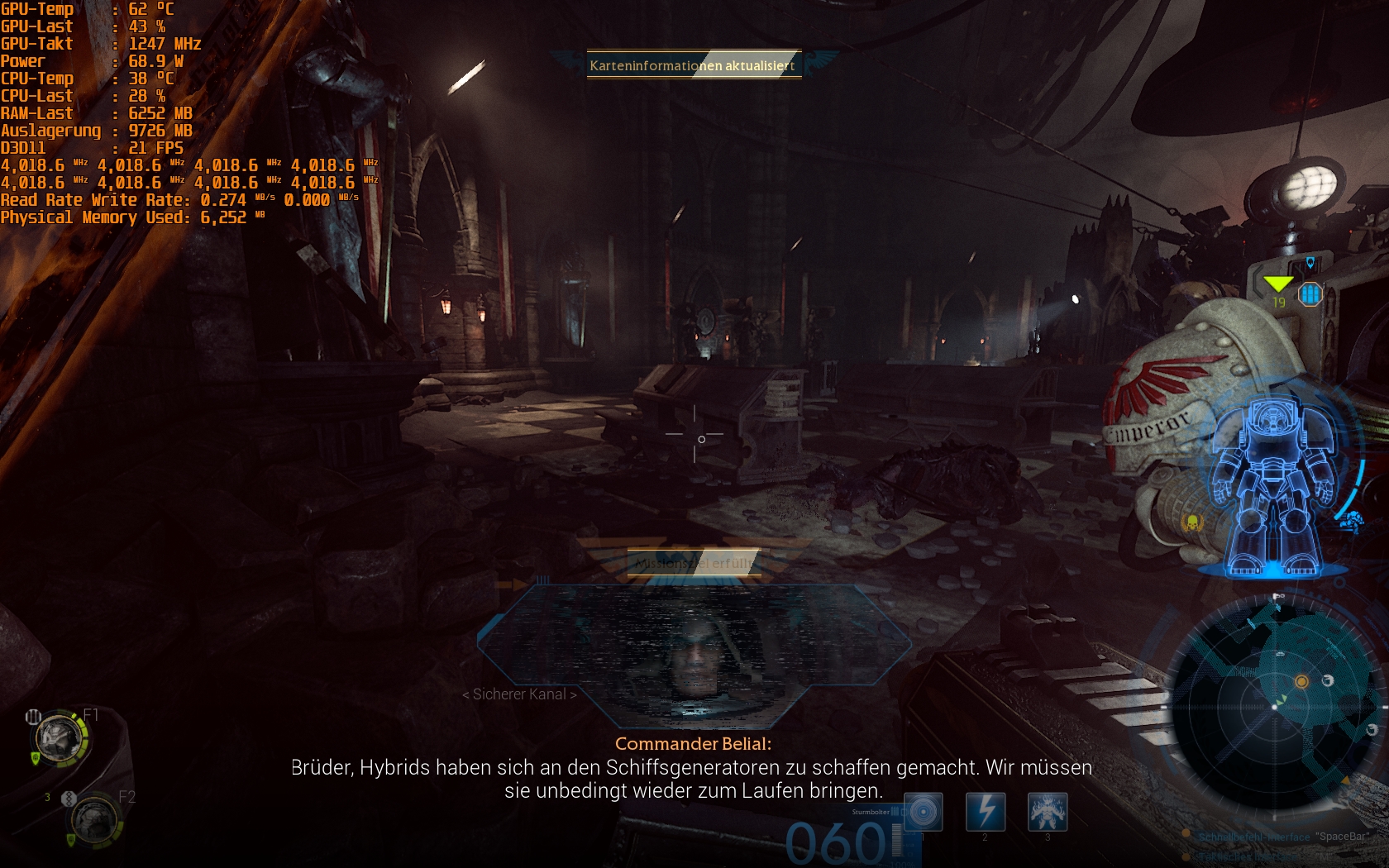

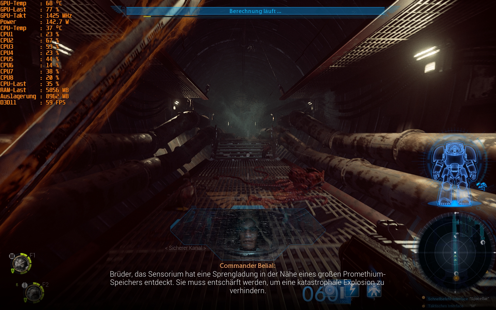

Hänge die Screenshots hier jetzt an die ich mal unter Spacehulk Deathwing gemacht habe:
SpaceHulkGame-Win64-Shipping_2017_08_05_22_59_21_865.jpgSpaceHulkGame-Win64-Shipping_2017_08_05_22_59_32_331.jpgSpaceHulkGame-Win64-Shipping_2017_08_05_23_23_38_695.jpgSpaceHulkGame-Win64-Shipping_2017_08_05_23_24_38_522.jpgSpaceHulkGame-Win64-Shipping_2017_08_05_23_30_40_610.jpg
Was mich sehr verwirrt ist Folgendes: die Screenshots von mir sind mit Grafikeinstellungen auf "Empfohlen" (manches auf Maximum, manches auf Mittel etc). wenn ich ingame auf Grafikeinstellg. NIEDRIG stelle und weiterspiele droppt meine GPU ihren Takt unregelmäßig hoch&runter... bis runter auf min 500Mhz o_O
-in beiden Fällen unspielbar weil bei größerem Gegneraufkommen / anderen Umgebungen die frames so extrem runtergehen.
Ich blick bald nicht mehr durch -.-

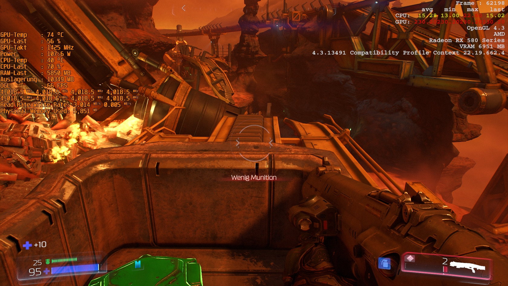

so, ich hab heute mit Display Driver UNinstall nochmal meine gesamten Grafiktreiber deinstalliert und wieder neu installiert, nach updates gesucht aber bin aufm aktuellsten Stand.
Habe danach erneut Tests in Spacehulk DW & Doom Demo gemacht.
Mein Fazit ist:
bei Spacehulk DW hab ich mMn die ähnlichen Auslastungswerte (CPU/GPU & RAM ca 6 von 8GB) wie bei DOOM, trotzdem ist das Spielgefühl ein meilenweiter Unterschied!
Bei Spacehulk DW ca. 15-70 FPS mit großen Schwankungen
Bei Doom immer 55-80 FPS konstant, hier habe ich garkeine FPS-Drops bis in den Keller! CPU&GPU Takt bleibt alles konstant.
Diese Festplatten Write/Read Werte kann ich persönlich garnicht interpretieren..
@HisN: meine Festplatten Kontrollleuchte flackert bei diesen beiden Spielen genau gleich schnell und oft, aber in Doom fühlt sich die Performance total flüssig u. unproblematisch an.
kann mein problem trotzdem noch vom Speicher stammen?

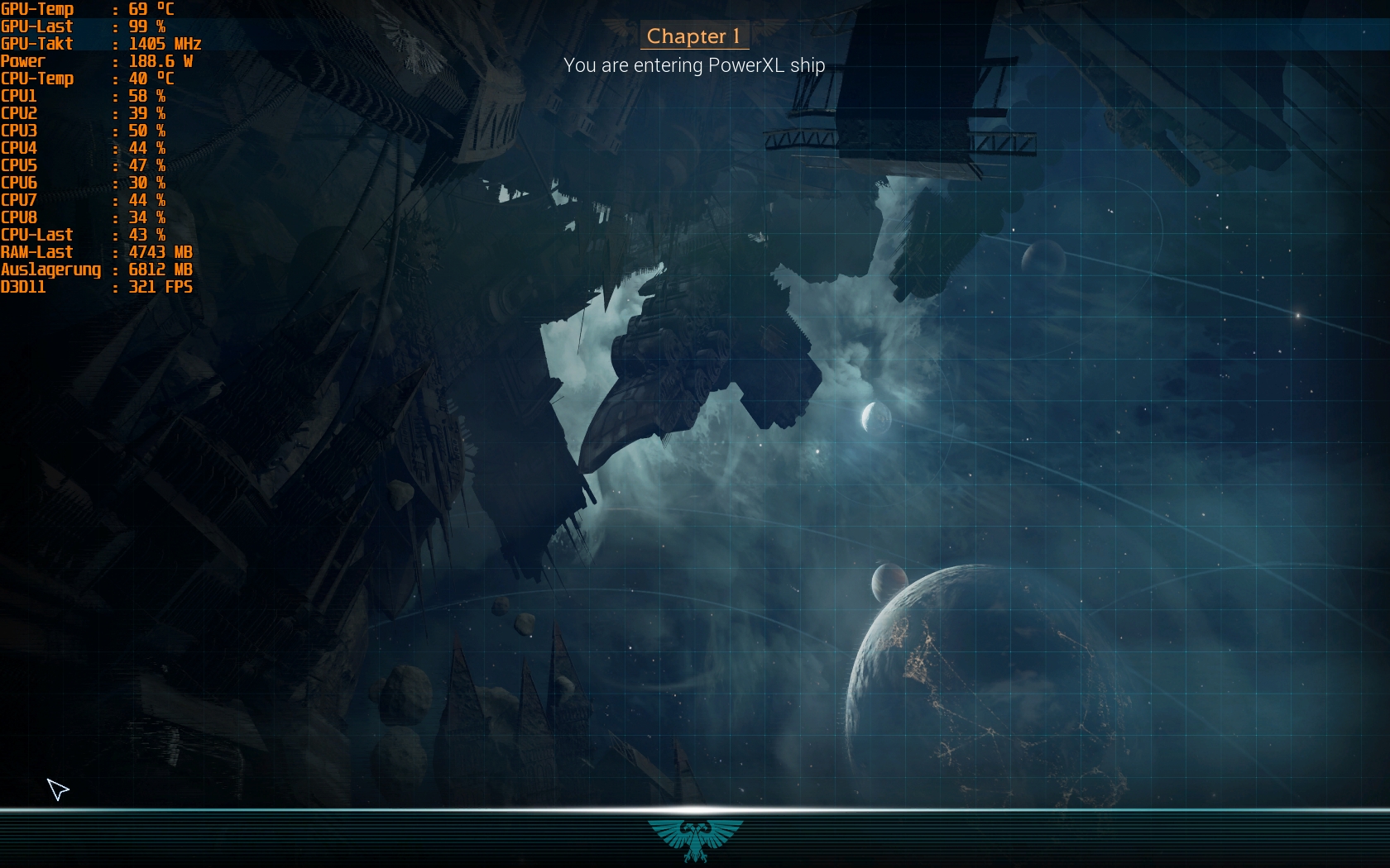

hier die screenshots:
sehr komisch dass meine Graka in Spacehulk DW 2x den takt nicht halten konnte aber ich teils mit höherer Taktrate einen schlechteren FPS Bereich hatte und andersrum?
SpaceHulkGame-Win64-Shipping_2017_08_06_12_35_03_393.jpg SpaceHulkGame-Win64-Shipping_2017_08_06_12_48_55_480.jpgSpaceHulkGame-Win64-Shipping_2017_08_06_12_50_48_750.jpg
Doom: DOOMx64_2017_08_06_13_43_43_602.jpgDOOMx64_2017_08_06_13_58_02_552.jpgDOOMx64_2017_08_06_14_00_00_350.jpg
