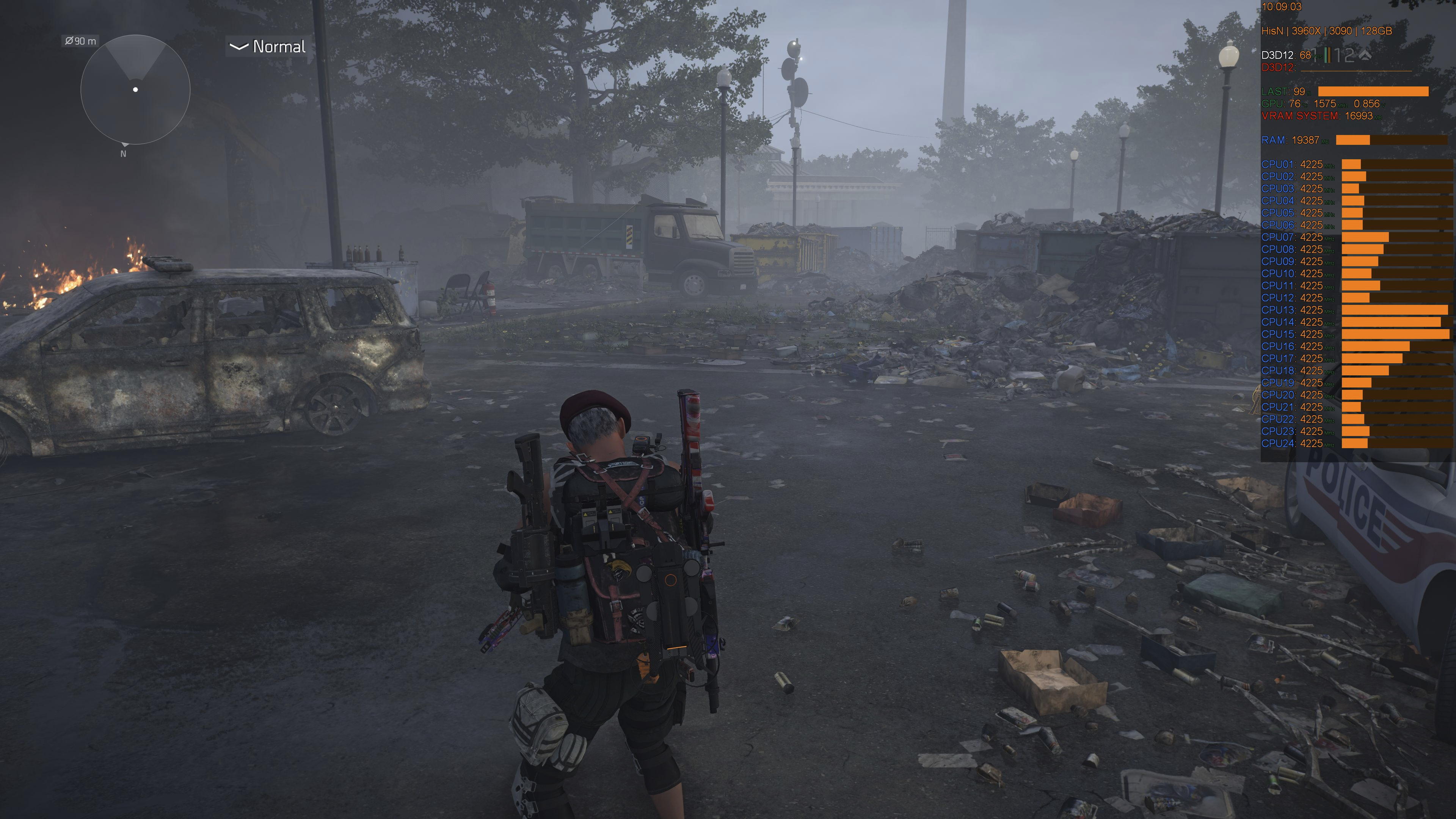

Also auf den ganzen Screenshots die du gemacht hast sehe ich jetzt kein ungewöhnliches verhalten, wie schon erwähnt wurde.
Wenn du nun willst, dass die Framerate möglichst konstant ist, dann muss du dir jedes Spiel einzeln anschauen und wie deine minimum FPS bei dem Spiel sind und dann ein Framelimit mit einem Tool einstellen das den Minimum FPS entspricht. Dann hast du eine sehr große Chance, dass die FPS immer dem eingestellten Framecap entspicht.
Solange du nicht vsync/Framecap benutzt werden die FPS bei JEDEM normalen Spiel das nicht selber solche Limit fest einstellt schwanken. Denn es ist ganz einfach so, dass je nach Situation im Spiel mehr Rechenaufwand nötig ist um das Bild zu generieren oder eben auch weniger. Typisch ist zum Beispiel, wenn du in einem Egoshooter direkt runter auf den Boden schaust die FPS hoch gehen. Das schauen in die Horizontale in eine weite Landschaft mit viel geschehen ist dagegen viel aufwändiger - natürlich - sollte selbstverständlich sein → die FPS gehen runter.

Außerdem wollte ich Fragen ob man die einzelnen Threads im MSI Afterburner auch noch anzeigen lassen kann?
Vielen Dank Vorab.
Natürlich.

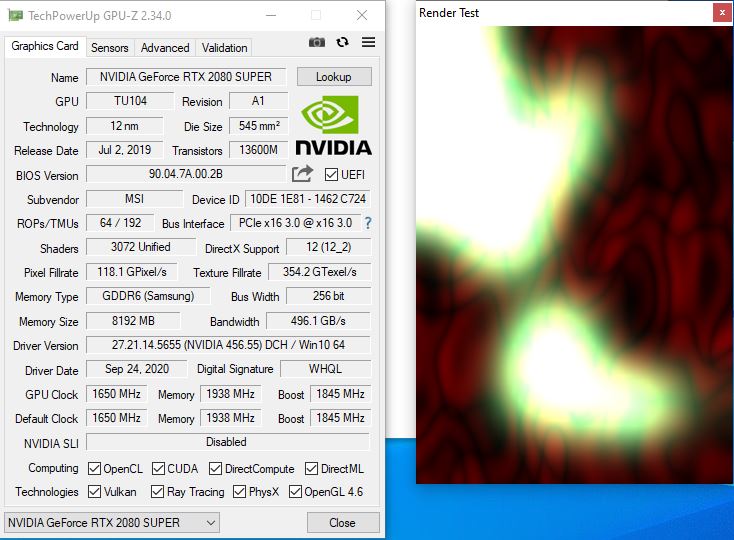

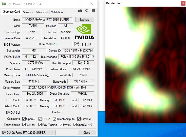

Bist Du sicher, dass alles korrekt konfiguriert ist? Nicht dass die GPU nur mit PCIe x4 oder so läuft. Das könnte passieren, wenn die NVMe auch noch den Bus mit den 2x SATA Laufwerken shared. Dann springt Deine GPU zumindest auf PCIe x8.
Ansonsten sieht das soweit ganz ordentlich aus.
TP555 schrieb:
Re
Die 4 Durchläufe in der Free Version reichen aus.
Sorry wenn ichs nicht blicke aber die 4 Durchläufe von was genau ? xD

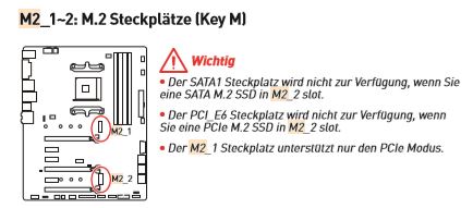

Laut GPU-Z sollte es zumindest bei der Grafikkarte passen. Die M2 ist auf dem oberen Slot unter der CPU verbaut laut Handbuch läuft sie somit im PCIE Modus was schneller sein sollte. Hatte die M2 erst auf dem anderen Slot da lief sie aber deutlich unter Wert.

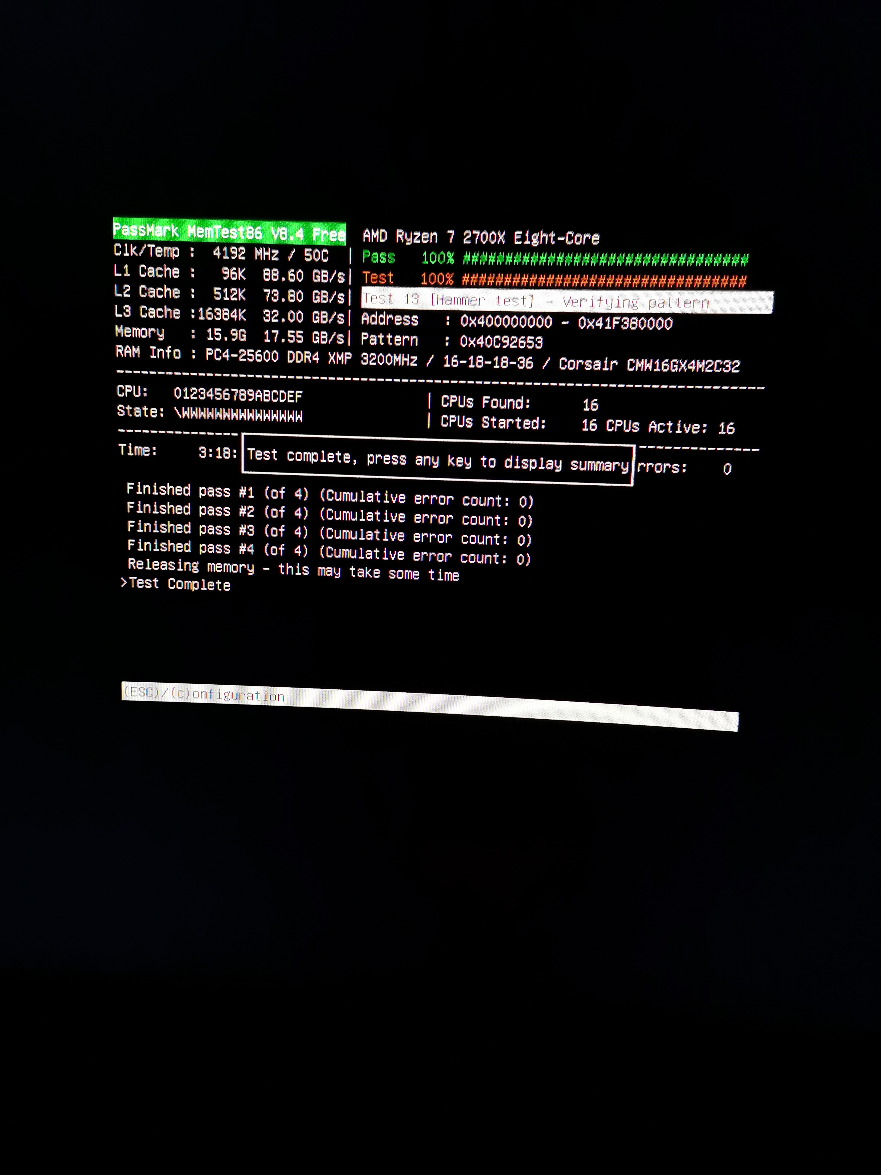

Re
Vom Memtest !
Oder Startet der bei dir in Blau ?
Blau = non UEFI
Schwarz = UEFI
Achte da im Boot Menü drauf , deinen Stick mit UEFI auszuwählen !!
die 970 Evo Plus läuft immer "im PCIE modus", was anderes kann die nicht. der obere M.2-slot hängt beim X470 Gaming Pro Carbon an der CPU, der untere am chipsatz. letzterer kann nur 2.0_x4. nicht dass das bei ner system-SSD nen unterschied machen würde.
darf man fragen warum du dir nen 2700X und keinen 3600 oder 3700X gekauft hattest?
TP555 schrieb:
Hi
Teste Mal den RAM mit Memtest !
Vlt. verursacht ja der diese FPS Drops/Lags usw.
Mfg.
Hab ich gemacht... Hätte letztes mal ein anderes Programm zum testen die lief in Windows und dachte nicht das es so lange dauern würde 😂 anbei die Ergebnisse meiner Meinung nach nichts auffälliges.
Hmm so genau kenn ich mich da leider nicht aus. Habe wie gesagt den userbench, vor 2 Wochen oder so gemacht und da hat es Probleme mit der m2 auf dem anderen slot gegeben. Diese war deutlich zu langsam. Daraufhin habe ich sie umplaziert was zu einer vebersserung führte. Was bedeutet dass wenn es an der CPU hängt oder an den S-Ata Anschlüssen? Macht das einen Unterschied auf den es dann zu achten gilt?

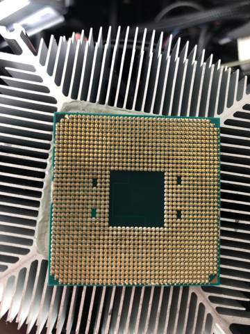

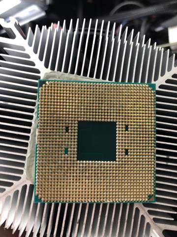

Re
Aha , da haben wir ja das Problem.
Ja der Cinebench R20 Haut schon sein 🙂
Gibt aber noch schlimmere Xtreme Linpak !
Erneuere Mal die Wärmeleitpaste , und überprüfe nochmal ob der Kühler richtig Sitz . !!
Sei vorsichtig , beim Abnehmen des Kühlers , die WLP vom AMD Boxed Kühler kann wie Sekunden Kleber werden !!!
Und zwar so fest , um die CPU aus dem Sockel raus zu Reissen !!!
An sonnsten brauchst du nen anderen CPU Kühler. !!!
Mfg.

Das Nächste mal wenn ich den Kühler und die CPU demontiere kommt sowohl ein neuer Kühler als auch eine andere CPU :D
