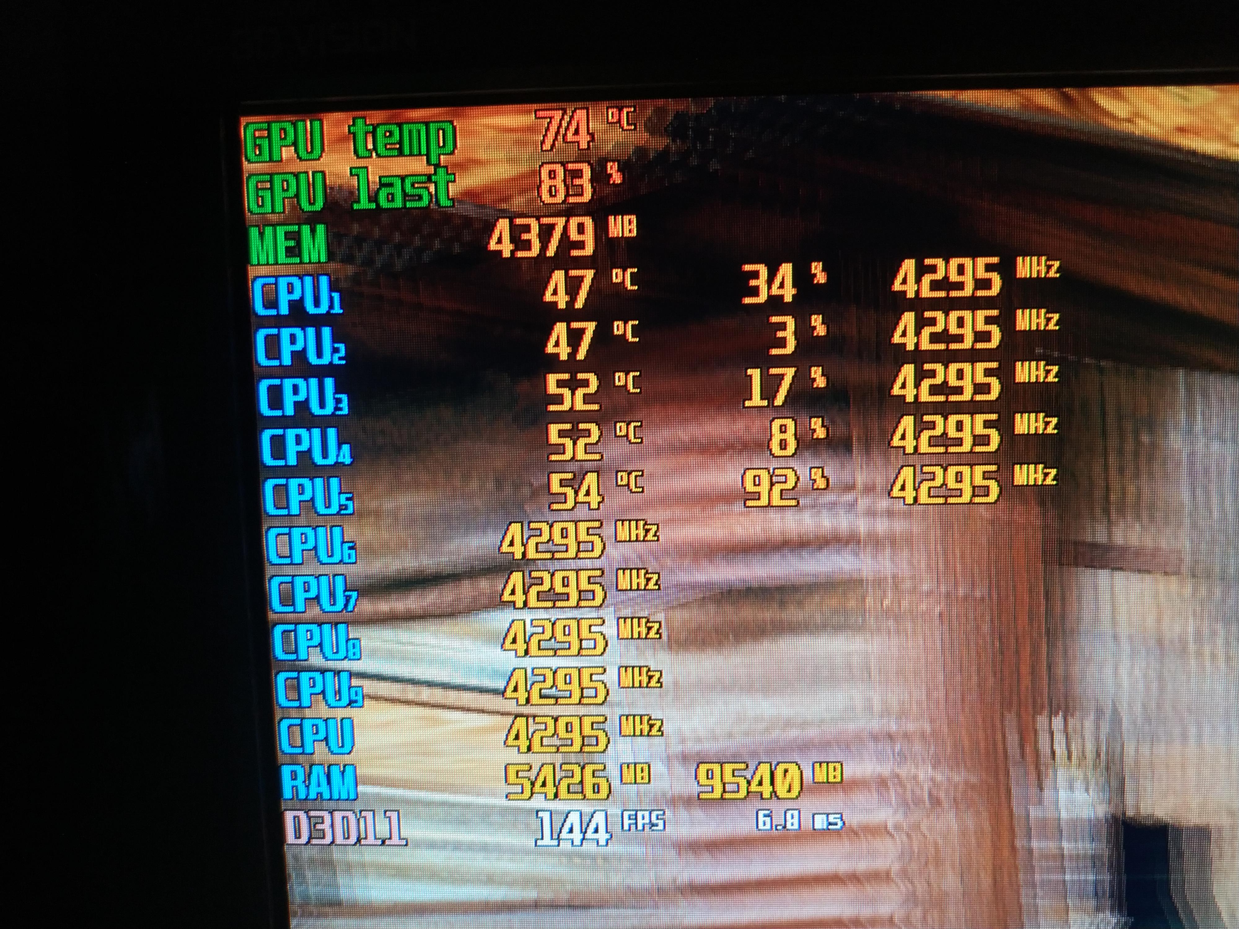

bin seit 3-4 Wochen auf der Suche bzw. Lösung meines Problems. Habe Microlaggs in allen spielen aber besonders in PUBG. Ich dachte es wäre "normal" weil das Spiel ja noch nicht perfekt optimiert wurde.
War bei 2 Kumpels die "schlechtere" Hardware haben (~i7 37XXk @ gtx 980 etc., der andere Kumpel glaube nen i7 7xxx @ gtx1070) ....
wie auch immer bei denen läuft das Spiel und auch andere Spiele ruckelfrei.
Meine Hardware:
- i7 8700K (momentan auf 4,99GhZ aber zum Testen auch mit Standard Takt)
- Gigabyte 1080 TI
- 3200er DDR4 von G. Skill (momentan den RAM vom Kumpel verbaut, weil ich dachte dies wäre das Problem)
- M.2 Samsung 960 SSD
- ASUS z370-A Prime Mainboard
Monitor ist von Asus 24 Zoll mit 144 Hz @ 1080p
Habe schon unzählige Foren besucht und gelesen ... gelesen gelesen.... ohne Erfolg
Ich denke das meine CPU kurz in Überlast / Limit geht und dadurch die Grafikkarte bei GPU Auslastung für einige ms einbricht und die FPS dadurch ebenfalls einbrechen und DAS die lags verursacht.
Lade euch gleich (per Handy, wenn es funktioniert) einige Bilder (Afterburner Screens) hoch und hoffe auf weitere Anregungen bzw. Lösungen.
Danke schon mal für eure Unterstützung!
PS.: genauere Hardwareangaben kann ich euch ab 15 Uhr geben! Mit Prime95 auf allen CPUS volllast komme ich auf rund 55*C.
Ich hoffe ich bin auf dem richtigen Weg (das es an der CPU liegt)

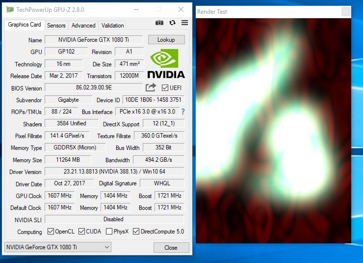

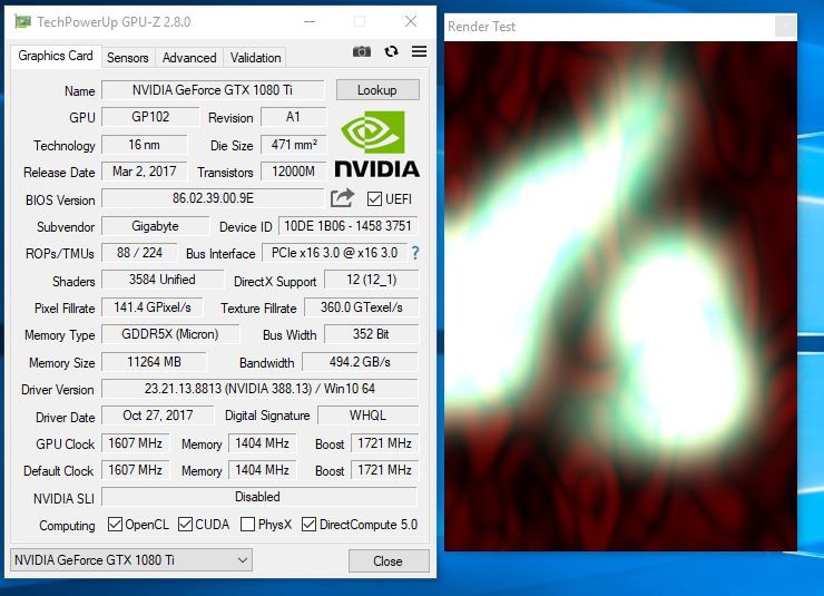

Und die Graka steckt schon im 1. Slot (und Du hast mit GPU-Z überprüft ob sie auch mit PCIe 3.0@16 angebunden ist?).

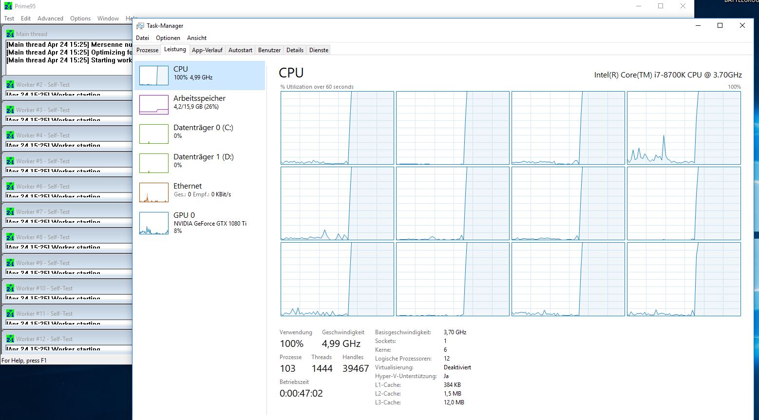

"auffällig" wäre, prime 95 mit einem Kern Last habe ich 100% CPU LAST im task Manager (würde ich aber ab 15uhr nochmal prüfen)

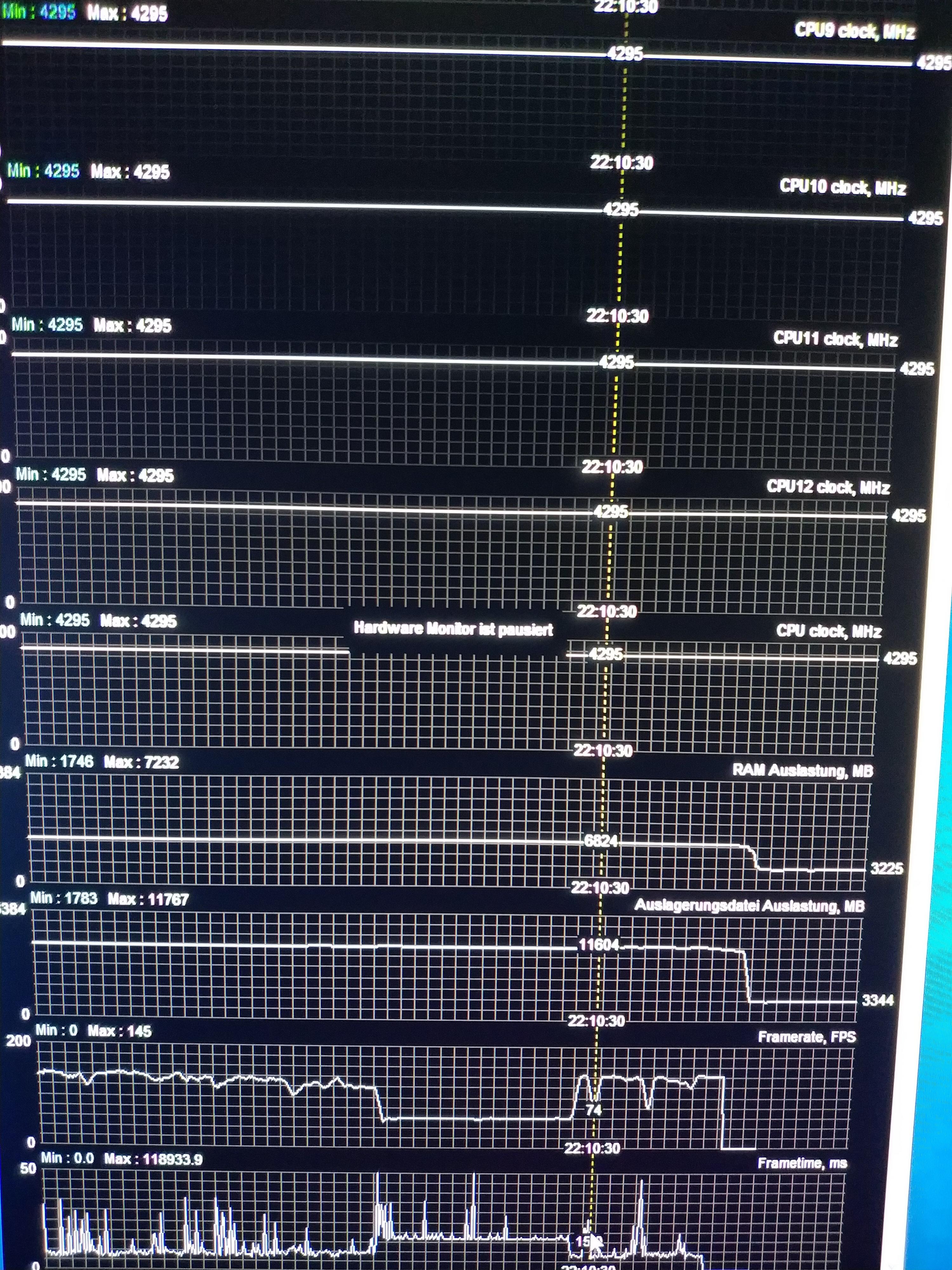

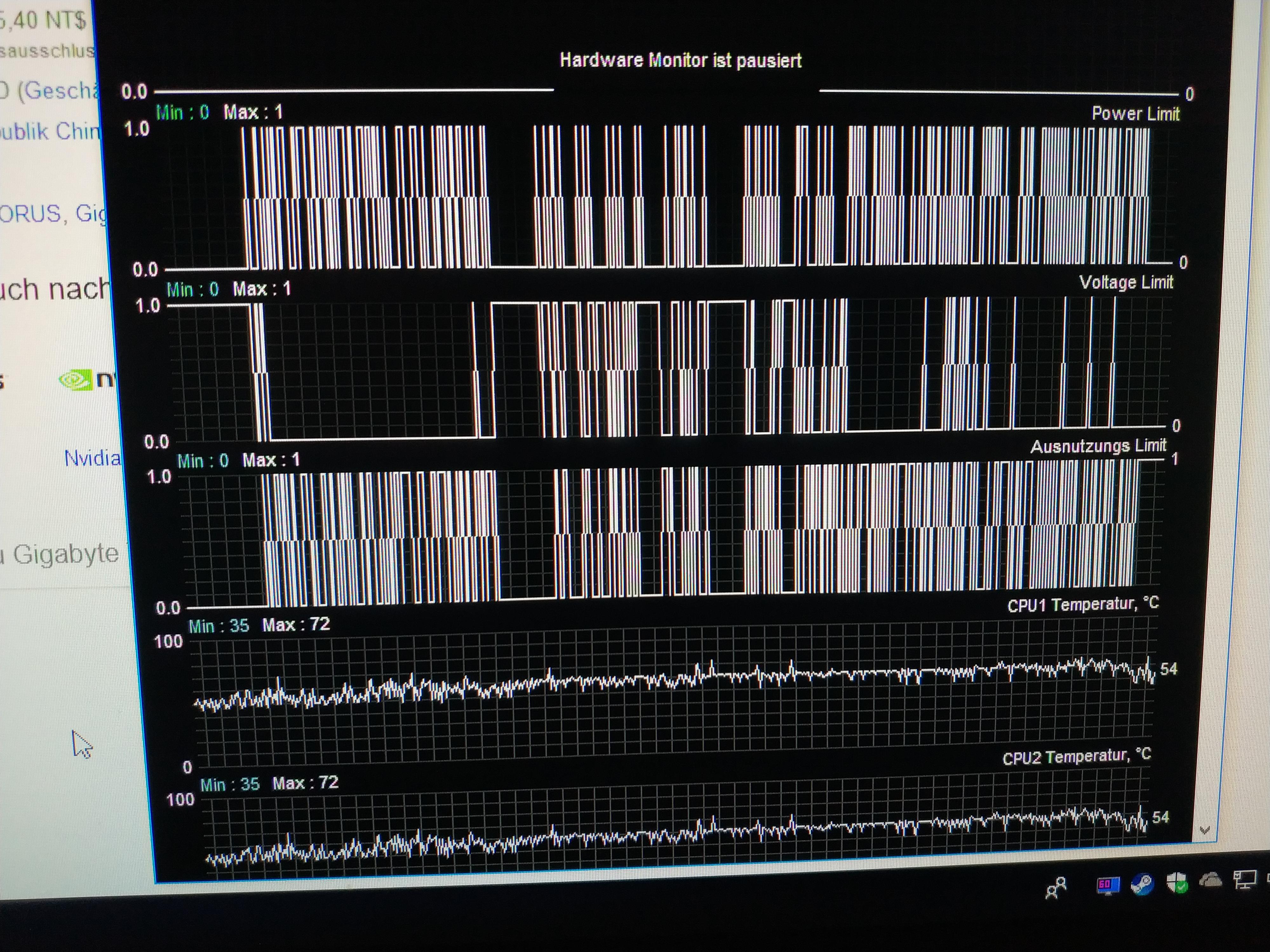

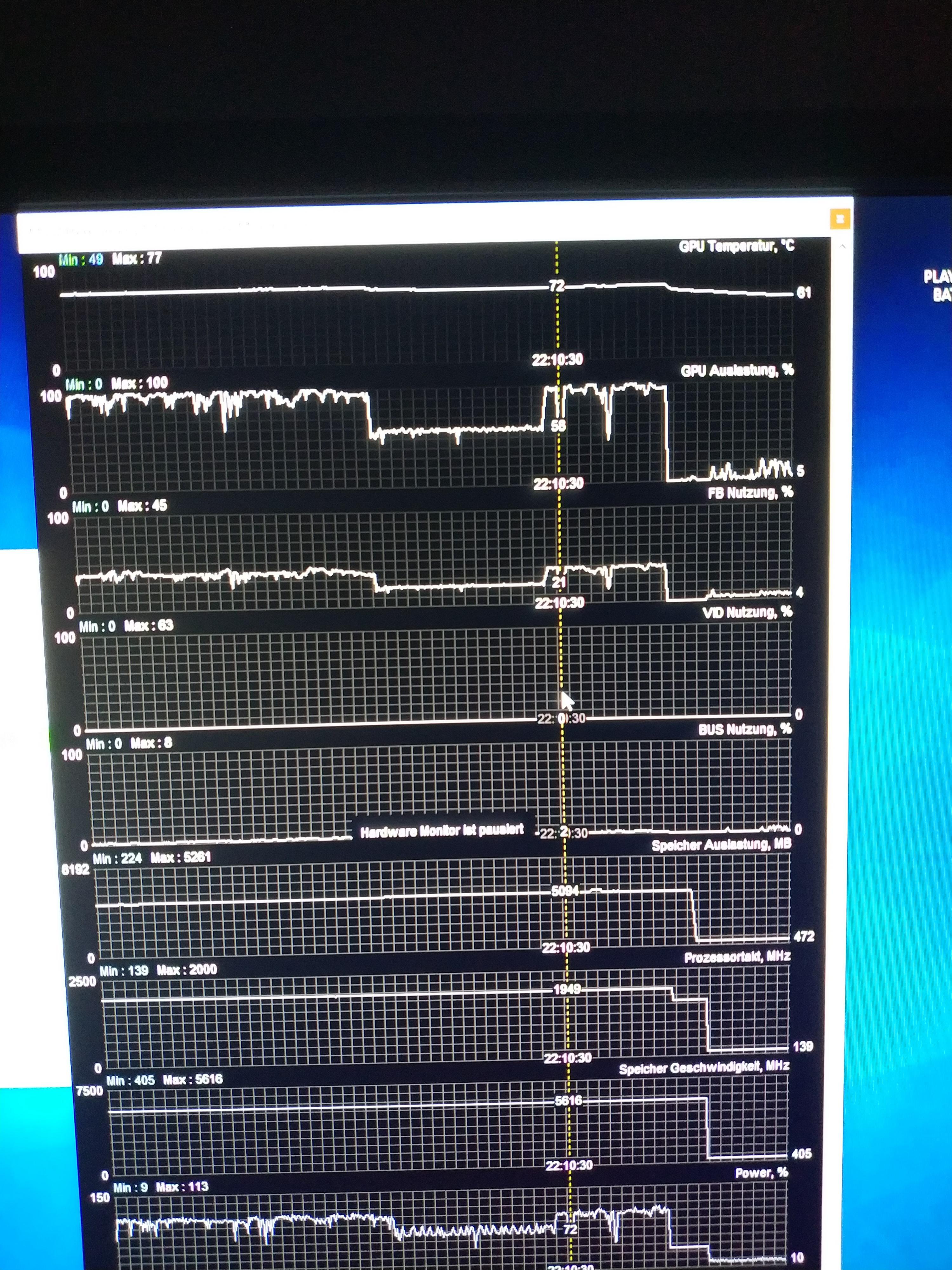

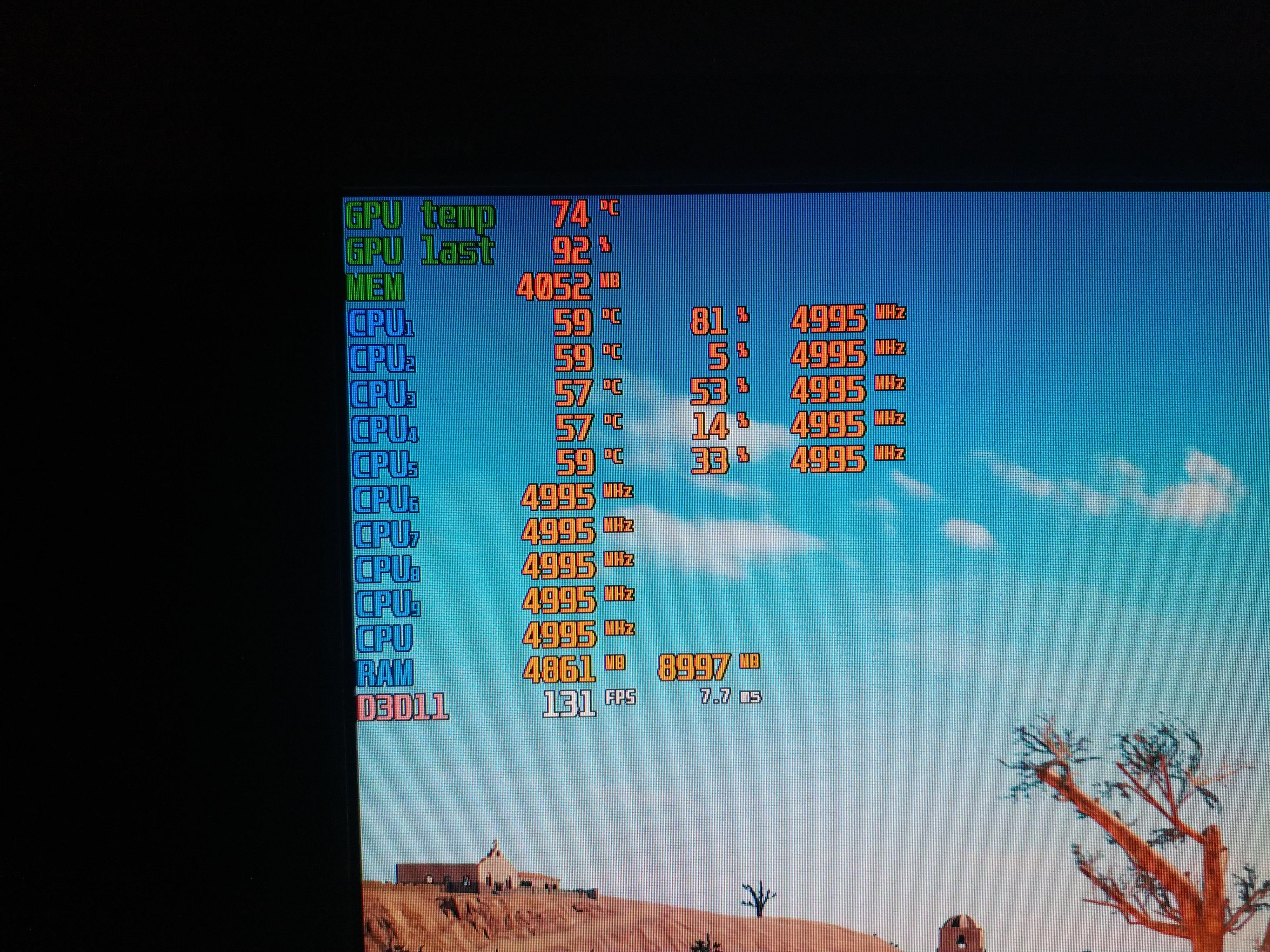

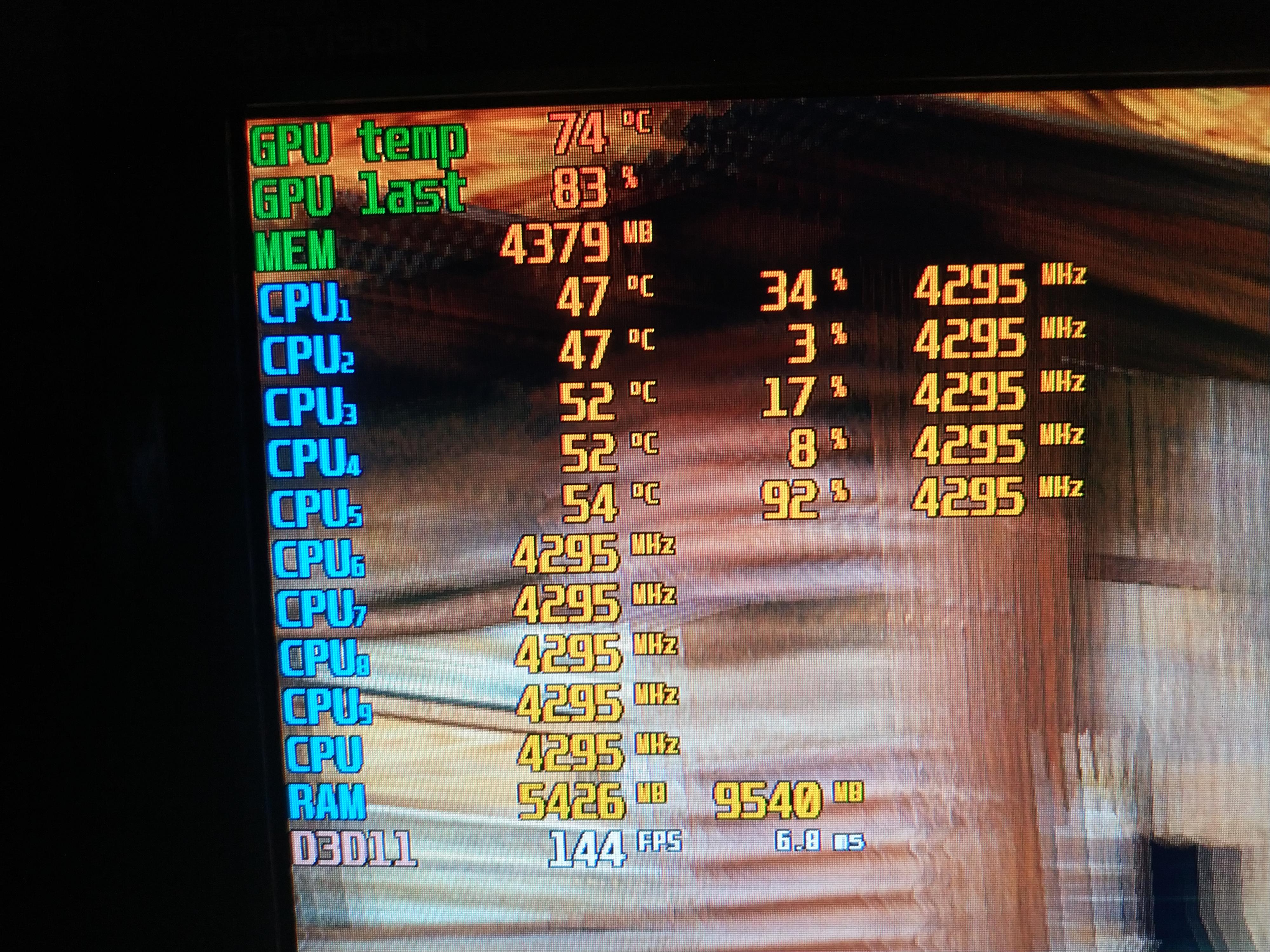

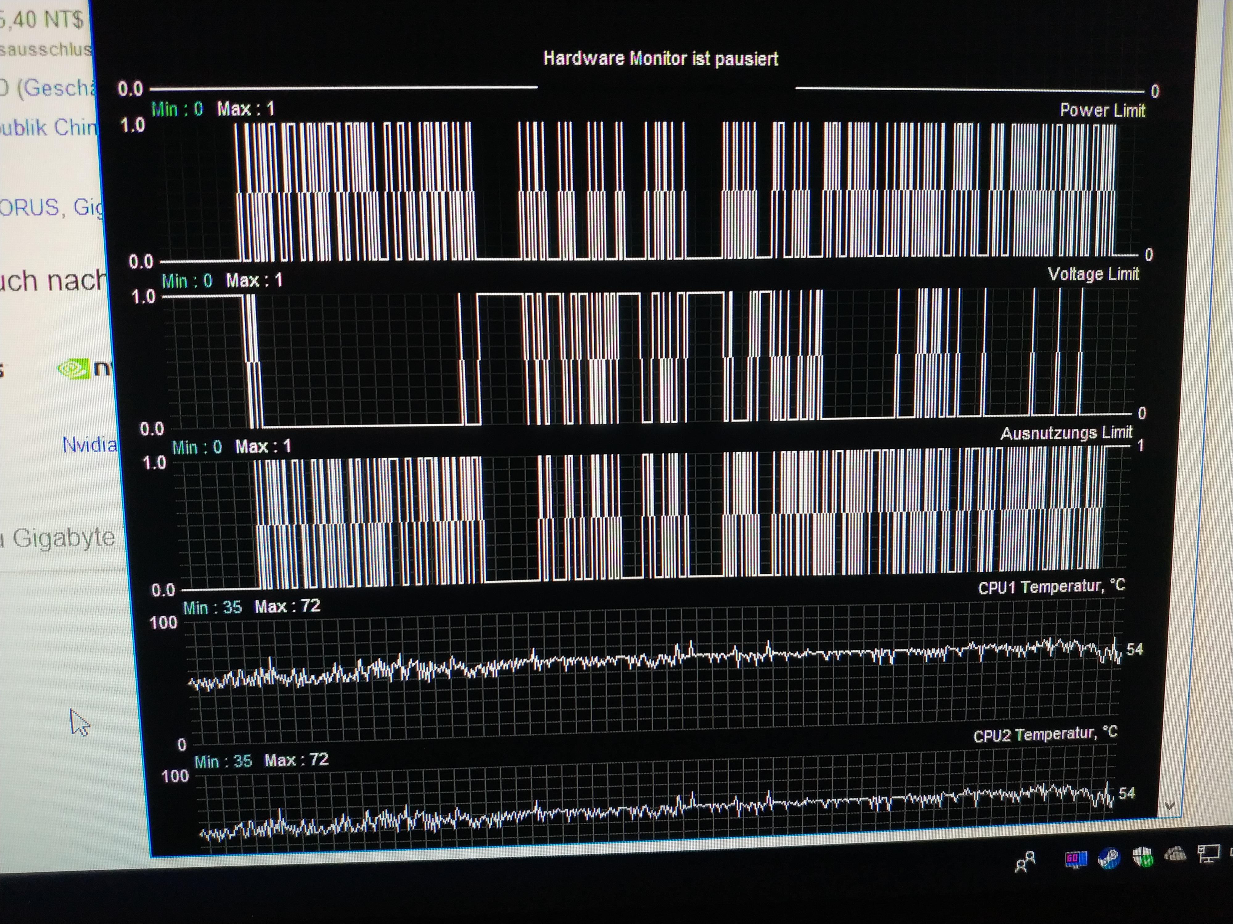

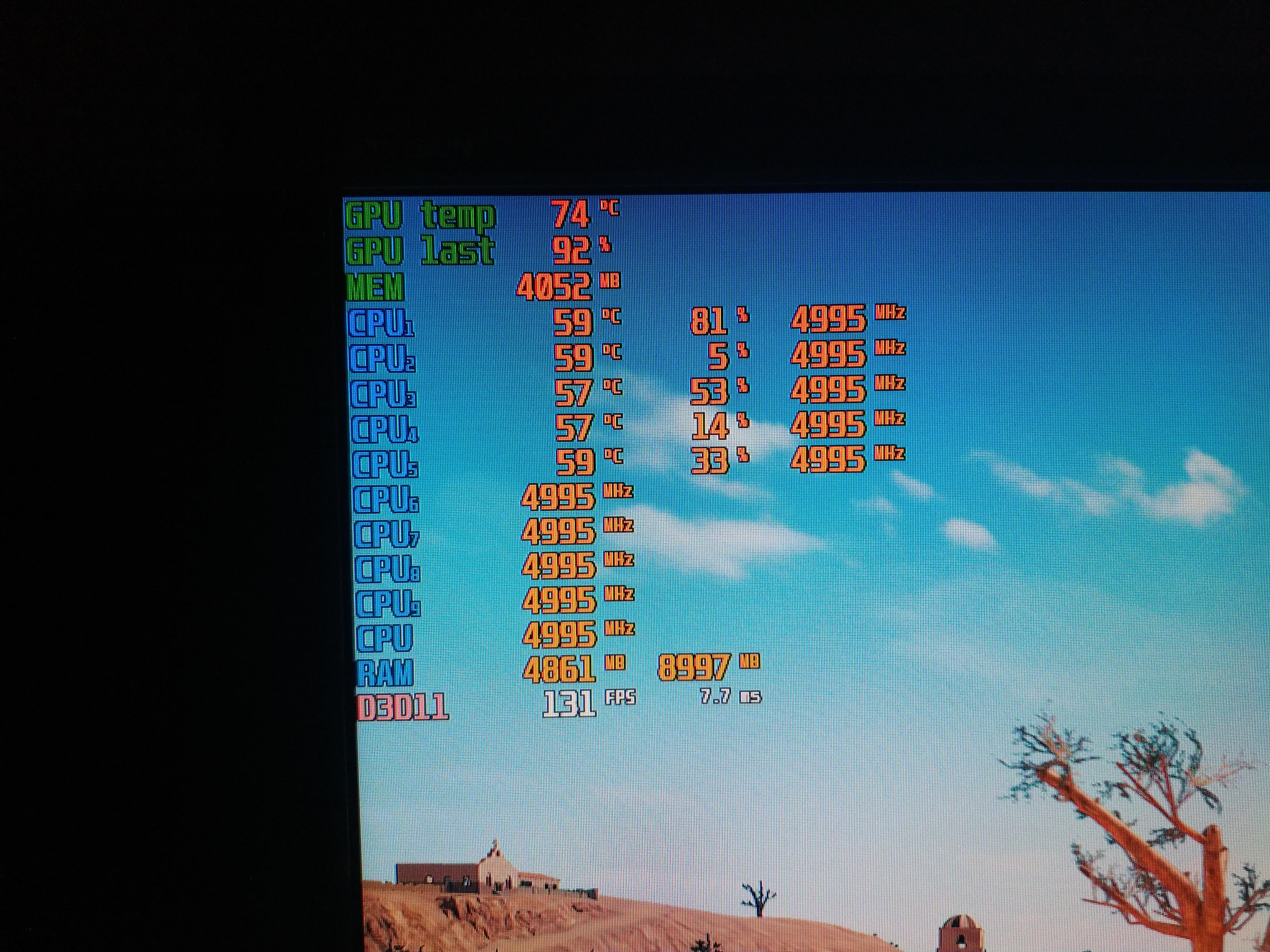

Im Spiel sieht man sie FPS NICHT so schnell droppen, aber dann auf dem Desktop im Afterburner kann man es besser sehen! ( ~135 --> Drops immer mal auf ~100).
Das gleiche ist bei: Power in % (meistens bei 100 aber alle paar Sekunden auf gern mal auf 70%)
Framtime: zwischen 7 - 10ms aber Peaks gehen ständig hoch auf ~30 - 100ms!
CPU & GPU Frequenz sind stabil (GPU 1950MHz und CPU auf 4995MHZ -> beides eine gearade Linie!
CPU Temperatur ist auf ~65°C
... will euch nicht mit Daten zu Müllen.
Was lönnte ich tun bzw auf was deutet es hin?

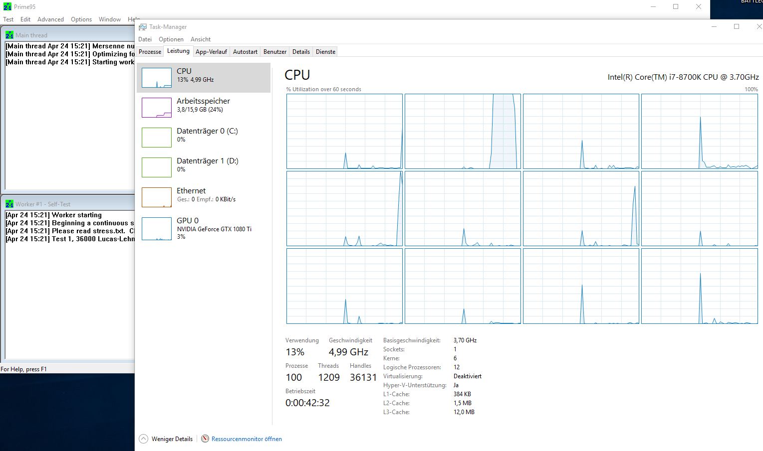

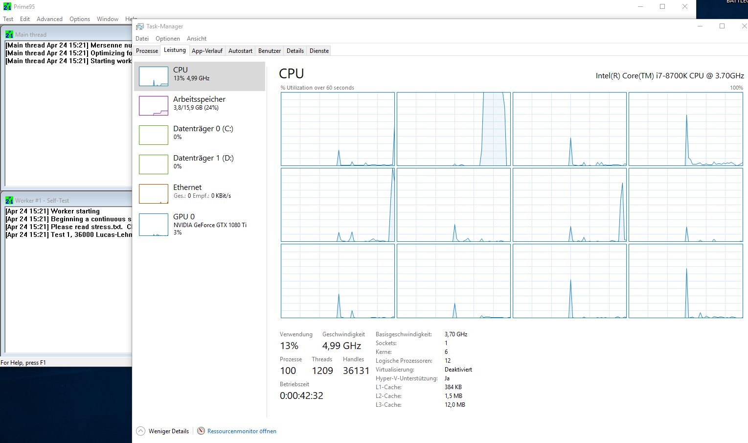

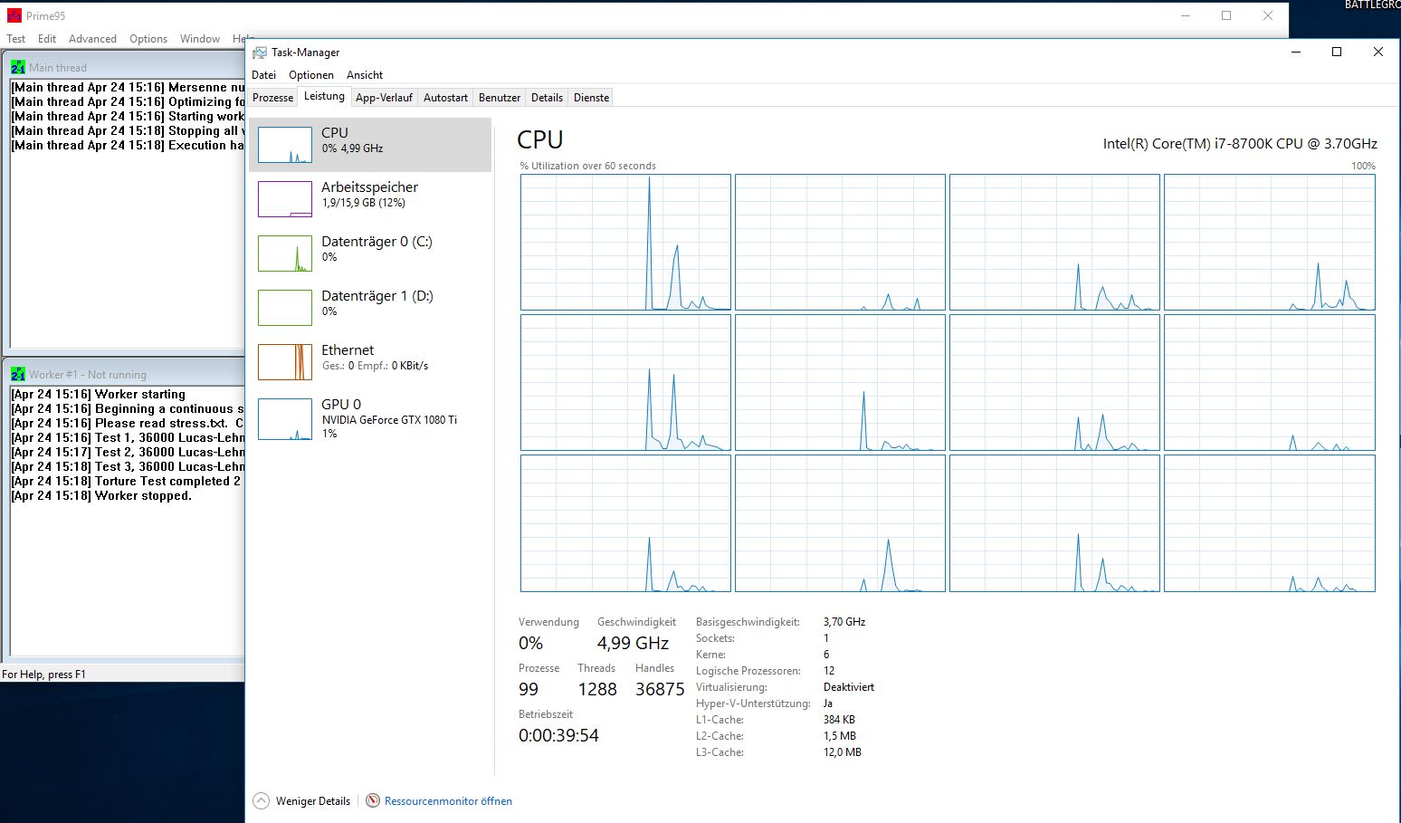

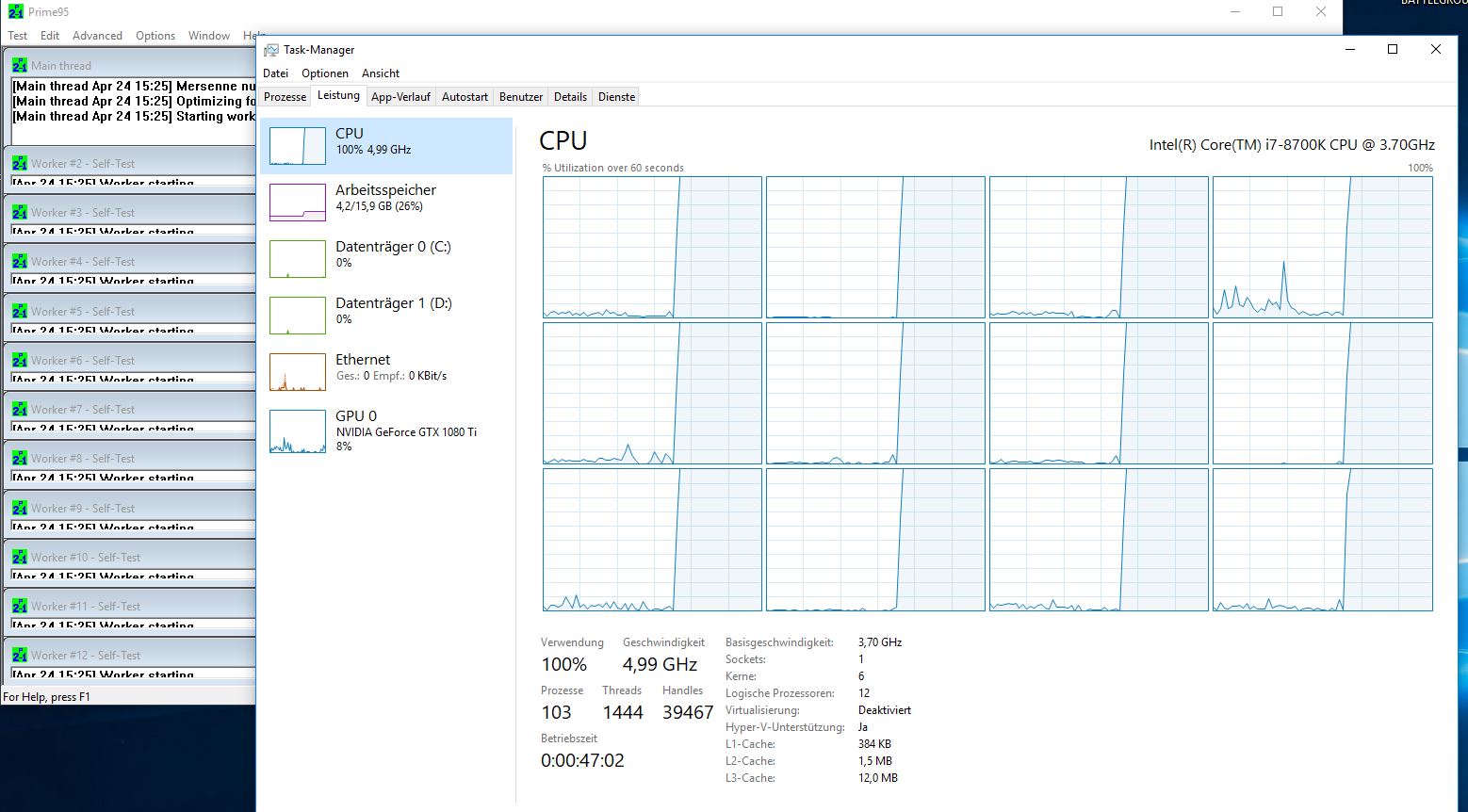

Habe jetzt noch wie besprochen 3 Bilder gemacht.
Das erste OHNE Last also Prime ist AUS
https://www.computerbase.de/forum/attachments/lastlos_prime_aus-jpg.676847/
das 2. Bild MIT 1 Worker!
https://www.computerbase.de/forum/attachments/1worker_last-jpg.676846/
Bild 3 mit 12 Worker!
https://www.computerbase.de/forum/attachments/alle_unter_last-jpg.676849/
Sieht realtiv normal aus oder?! :freak:

Stell mal Dein Power-Limit auf deutlich über 100%, bzw. so weit hoch wie es geht.

habe keinen GSync Monitor (ASUS 24" 144Hz Monitor). @ HisN, habe die Karte im Afterburner auf max gestellt,... keine Besserung,

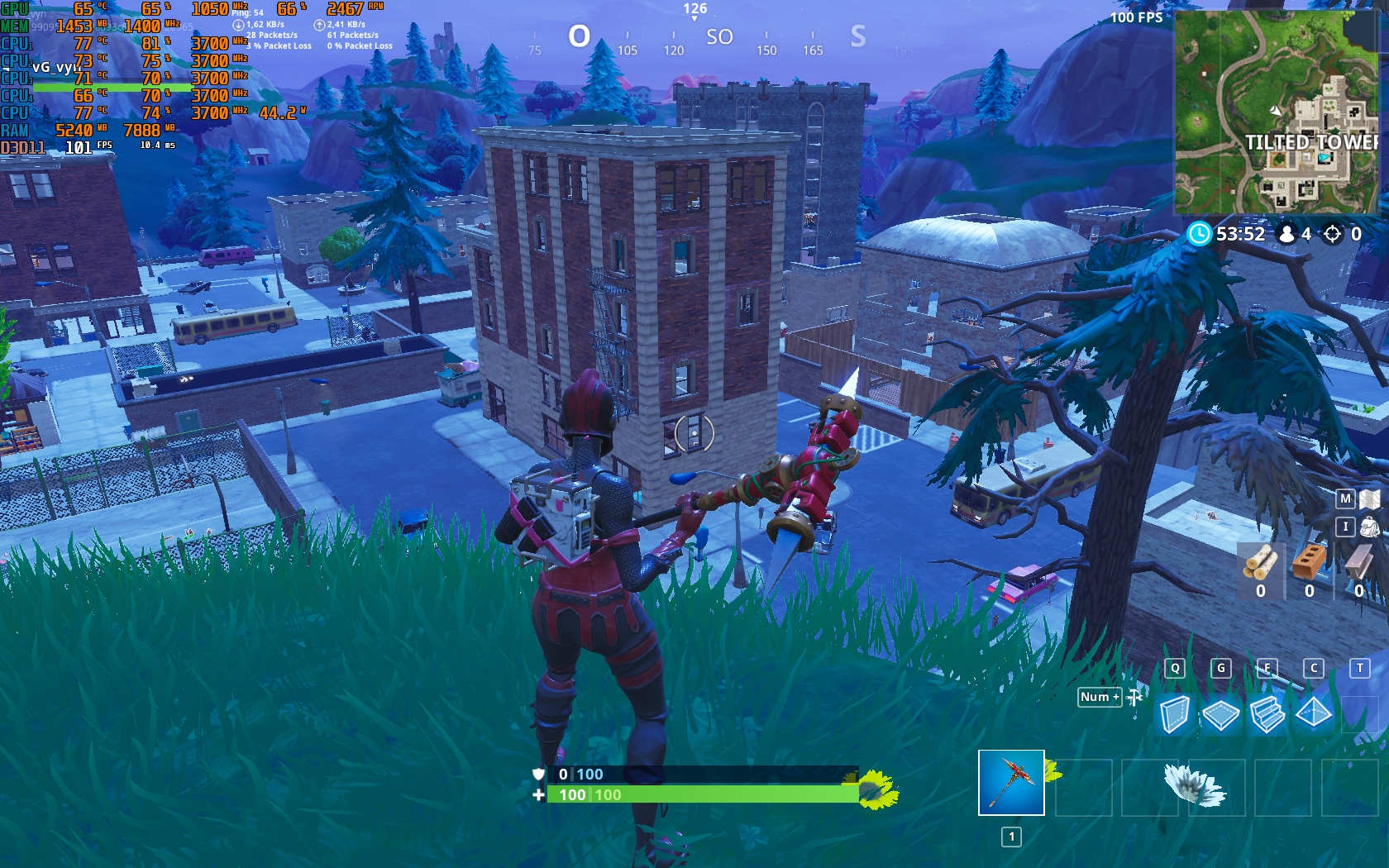

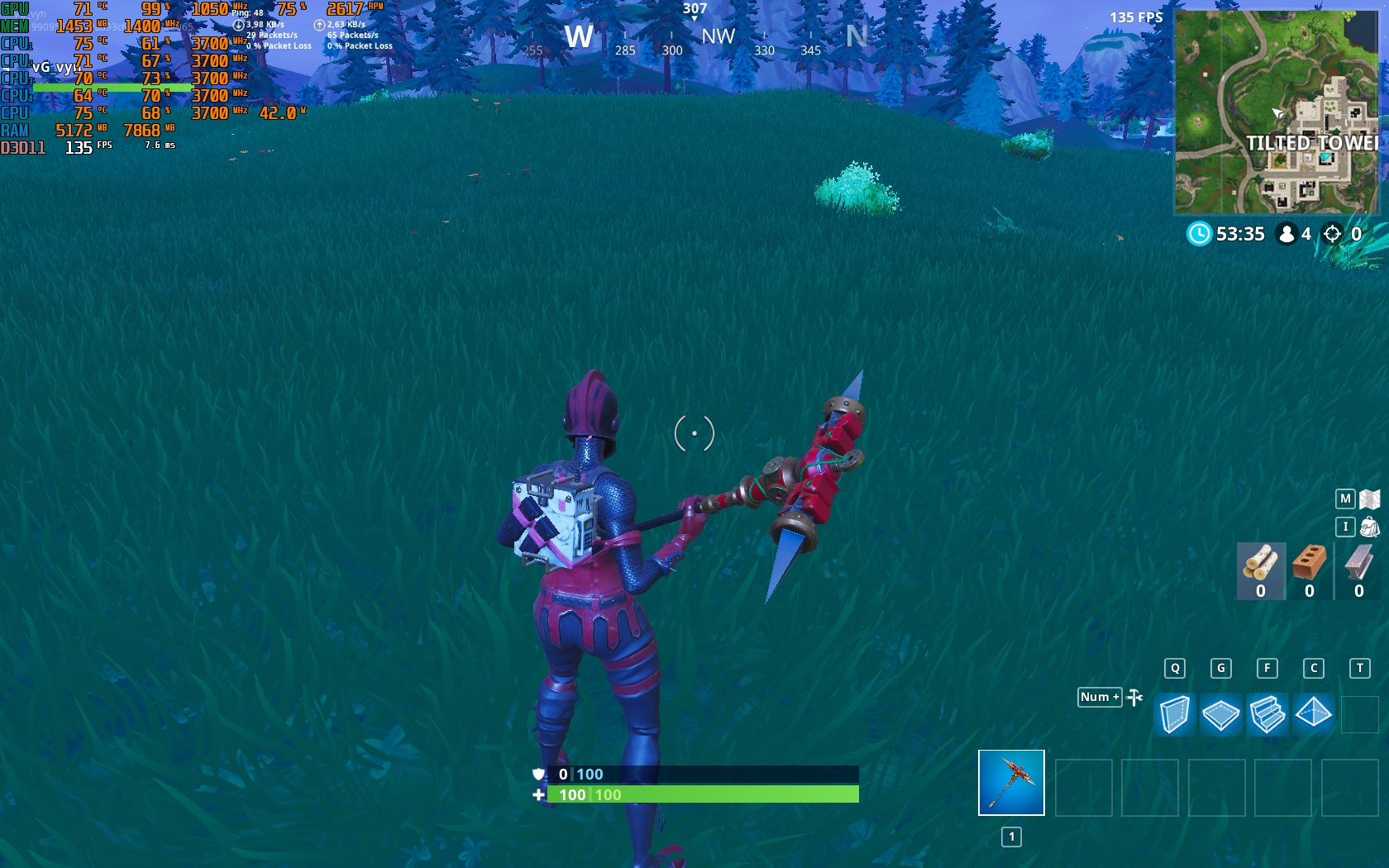

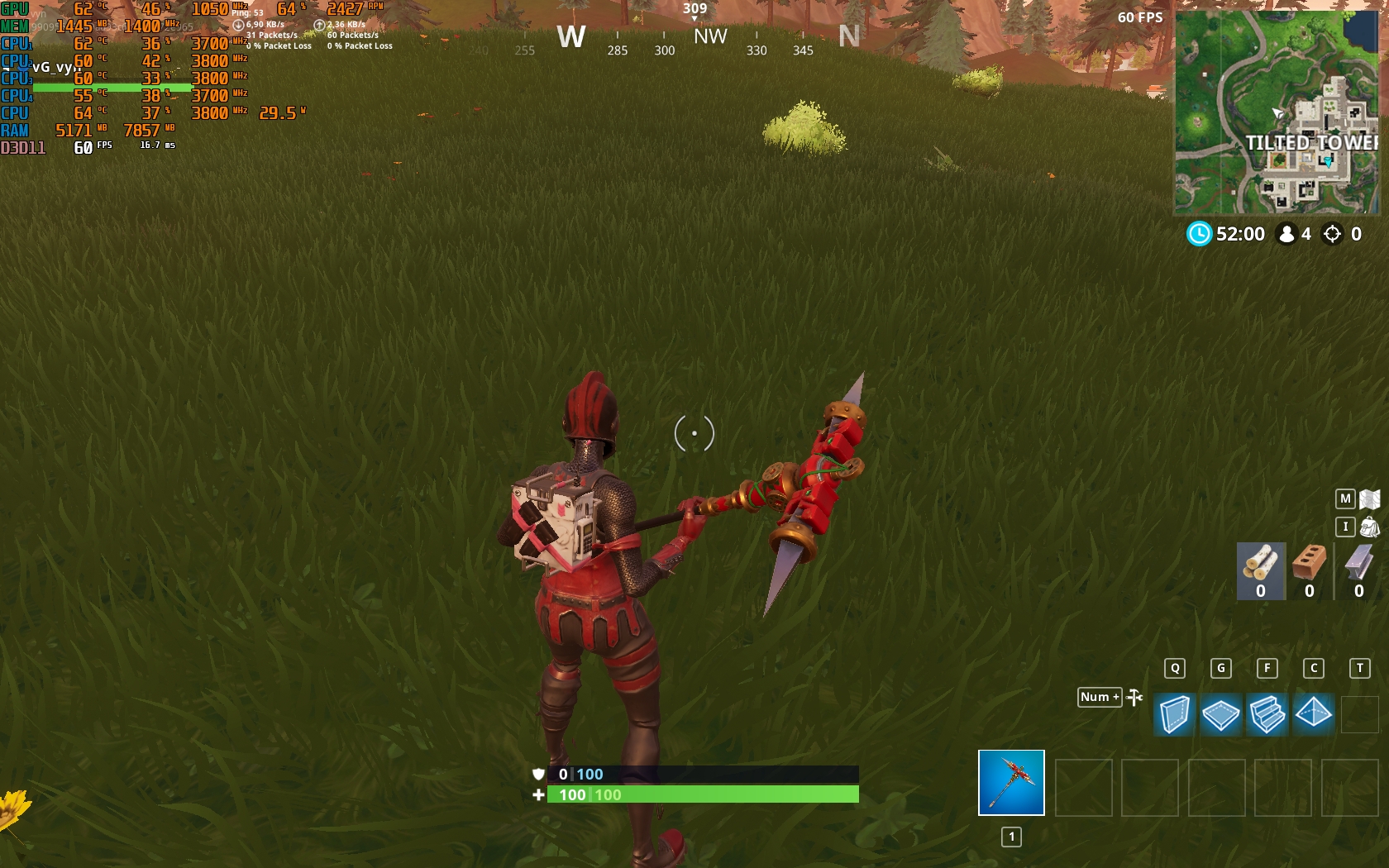

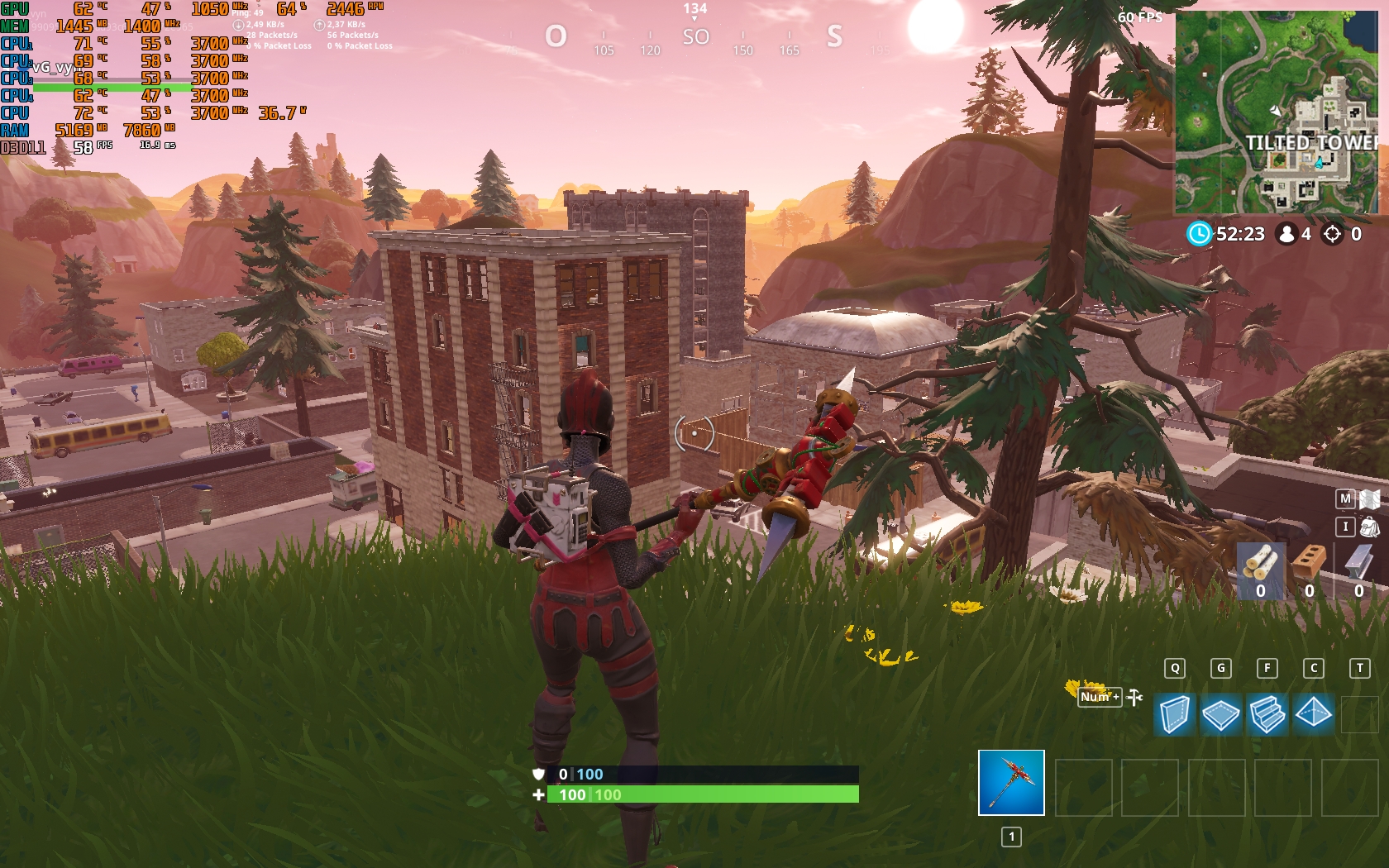

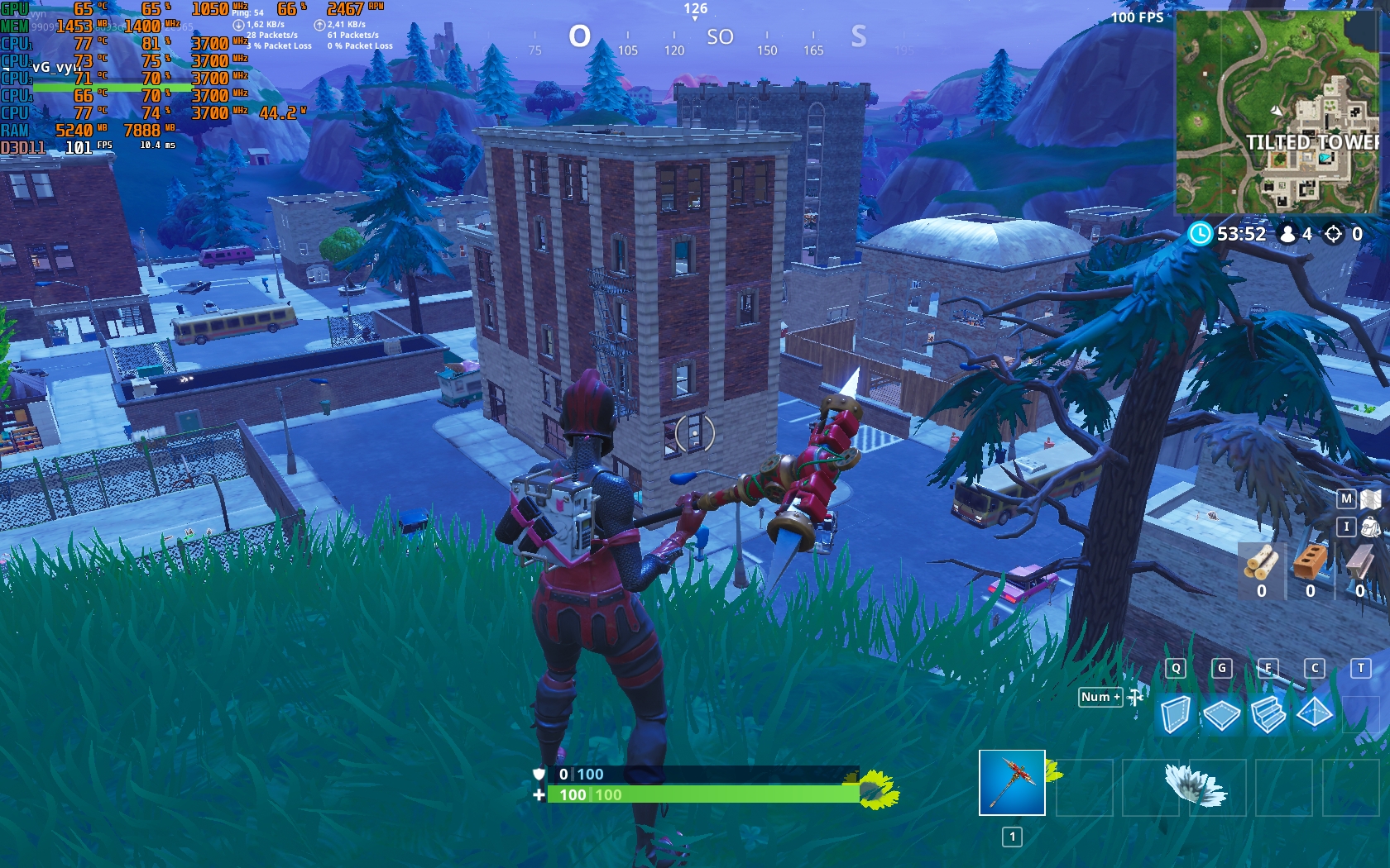

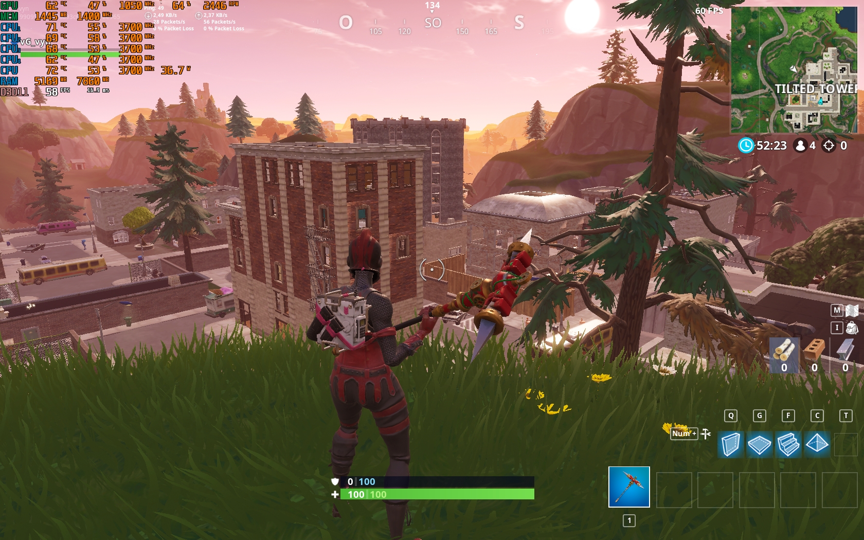

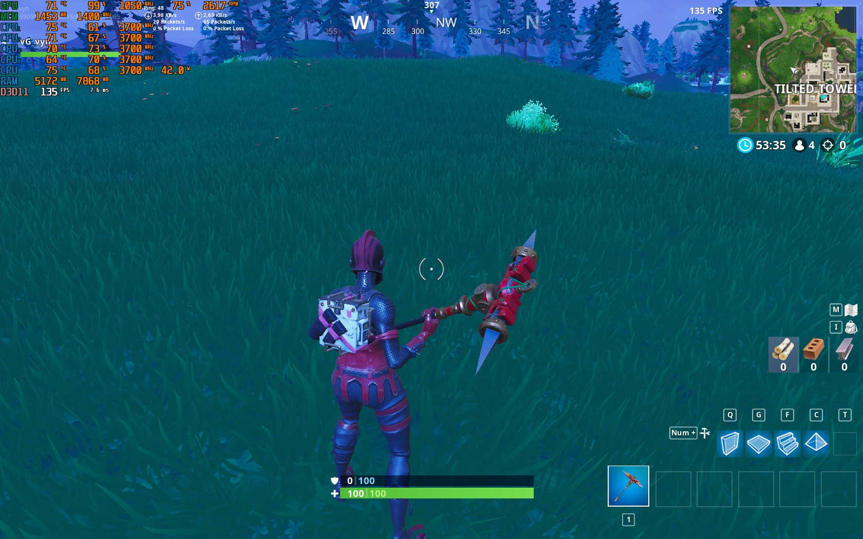

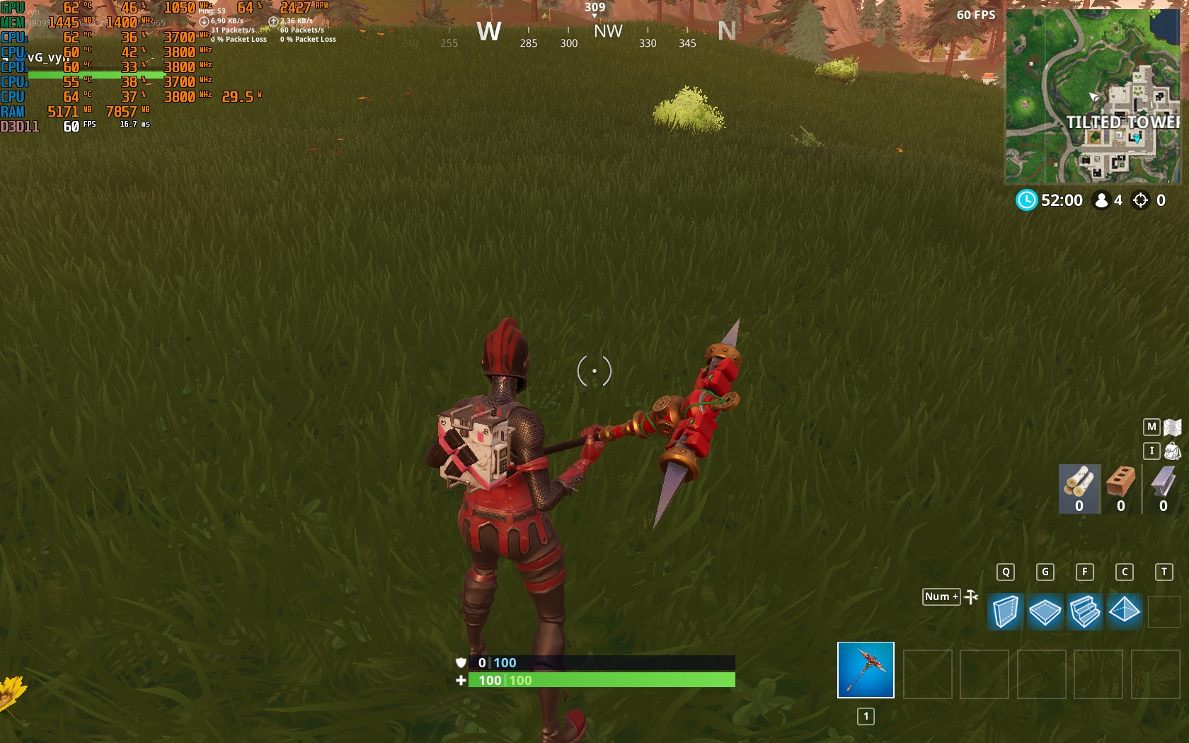

Hey - ich habe Ruckler Probleme in Fortnite. Alle Settings sind auf niedrig.
Ich habe in Afterburner alles auf OSD geschaltet und mal 4 Bilder gemacht (2x mit & ohne FPS-lock - einmal schaue ich in eine Stadt, wo ich die meisten Ruckler habe und einmal in eine andere Richtung, wo ich meistens sehr wenige, bis garkeine, Ruckler habe). Ich muss noch erwähnen, dass umso mehr Ruckler ich habe, dass ich umso schwieriger, oder mehr Probleme mit meinem Aiming habe. Das Aiming fühlt schwammig/unzuverlässig an, als wenn ich V-Sync an hätte, da ich, wenn ich V-Sync an habe zwar die wenigsten Ruckler habe, aber die größten Aiming-Probleme habe - ich weiß nicht wie ich das erklären kann. Jedenfalls hier die Bilder:
Grafikkarte: amd radeon 200 Series (glaube 270x) - 2gb
CPU - i5 4690K @3.5
RAM: 8 GB
