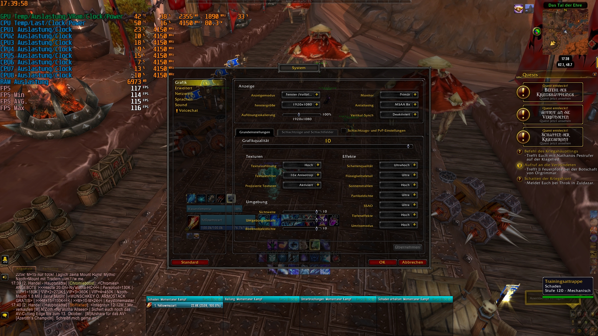

Leider habe ich immer noch einige Performance "Probleme". In manchen Spielen habe ich nicht die FPS die ich mit dem PC, meines Wissens nach haben sollte. Auch kommt es immer wieder zu unangenehmen Rucklern/FPS-Drops. Um der Sache auf den Grund zu gehen habe ich mir einige Beiträge durchgelesen, unter anderem von HisN, hier im Forum. Für die ausführlichen Beiträge bin ich sehr dankbar und weiß dieses Wissen und die Arbeit die dahinter steht zu schätzen. Daraufhin habe ich mir dann MSI Afterburner geholt und mir diverse Werte im OSD anzeigen lassen.
Aufgrund der Beiträge, wenn ich Sie richtig aufgefasst habe, sollte bei keiner eingestellten "Bremse" wie V-Sync, G-Sync, FPS-Cap entweder die CPU, einzelne Kerne oder Threads, die GPU, der RAM, oder der VRAM ausgelastet sein. Wie man auf den angehängten Bildern sehen kann ist dies nicht ansatzweise der Fall. Auch die Temperatur bleibt lt. Anzeige im grünen Bereich zumindest wird nichts so heiß das es Drosseln sollte. Deshalb stelle ich mir natürlich die Frage warum weder etwas ausgelastet ist noch warum nicht mehr Bilder "produziert" werden. Das einzige was mir komisch erscheint ist, dass die CPU immer mit 4,15 GHz taktet. Laut Werksangabe sollte sie im "normalen" Modus mit 3,7 GHz takten und im Boost mit 4,3 GHz. Dies ist aber nie der Fall. Gibt es denn noch weitere Werte die ich nicht geprüft habe und die das erklären würden? Für Infos wäre ich sehr dankbar.
Daraufhin habe ich folgendes geprüft:
Die SSD´s wurden mit der Software von Samsung geprüft diese scheinen in Ordnung zu sein.

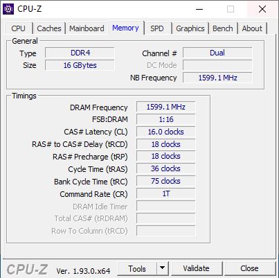

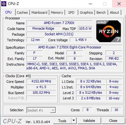

Die einzelnen RAM-Sticks wurden, zum Testen, einzeln montiert. Sie wurden richtig erkannt und der PC startete. Im Cpu-Z wurden diese auch mit dem richtigen Takt angegeben.
Treiber sollten laut MSI Update aktuell sein. Auch die AMD Software gibt keine Aktualisierungen vor. Die neusten GeForce Treiber sind auch installiert. Da der PC erst vor ca. 2 Wochen neu installiert wurde denke ich das ein Fehler in den Treibern sehr unwahrscheinlich ist.

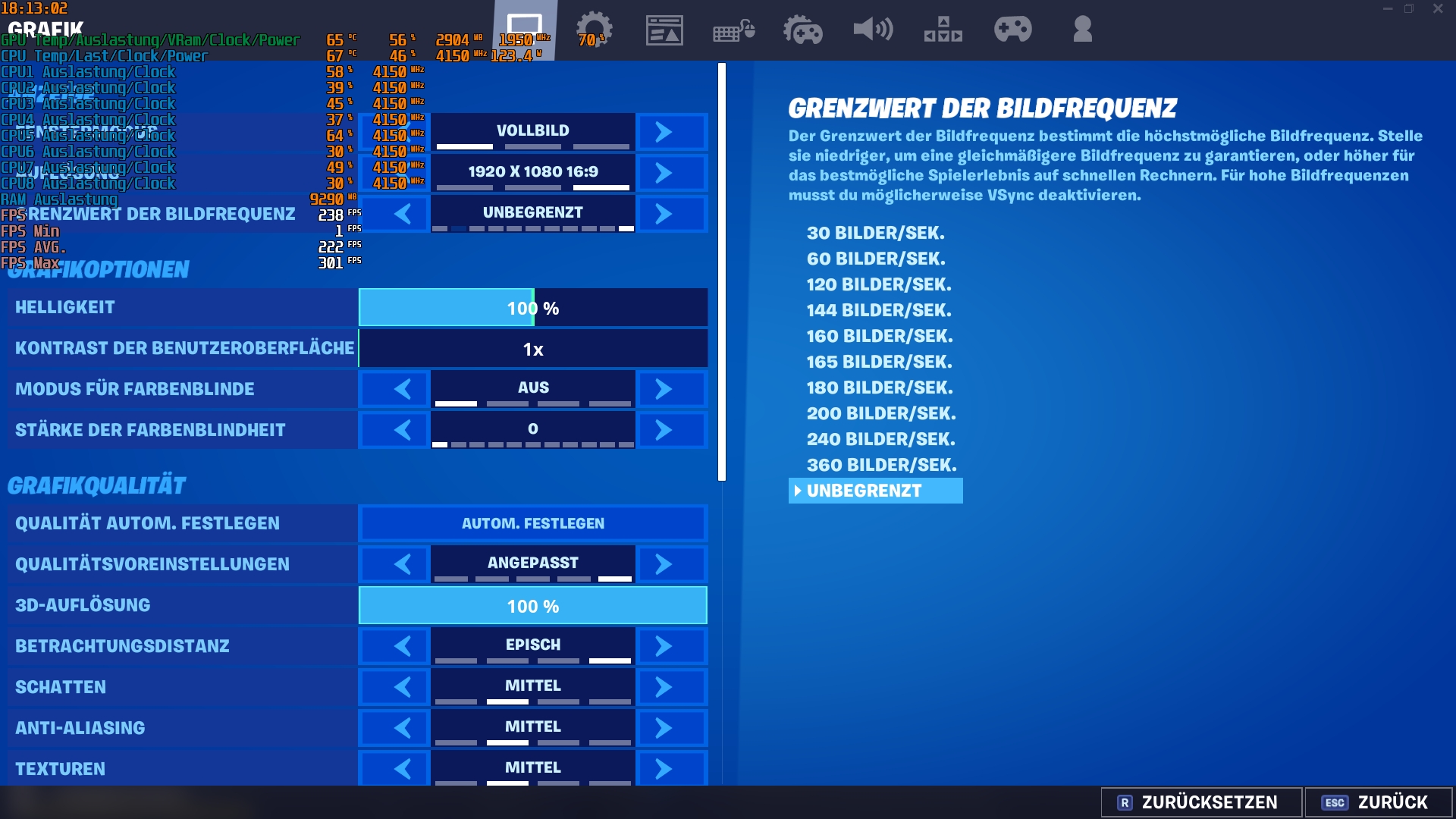

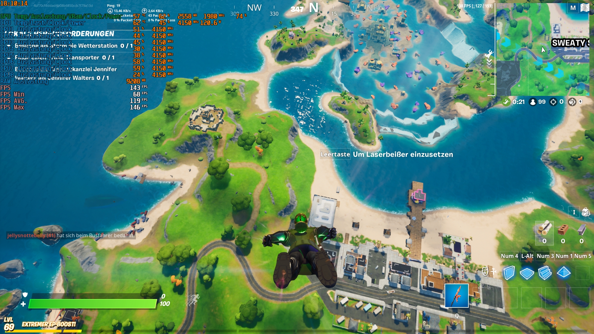

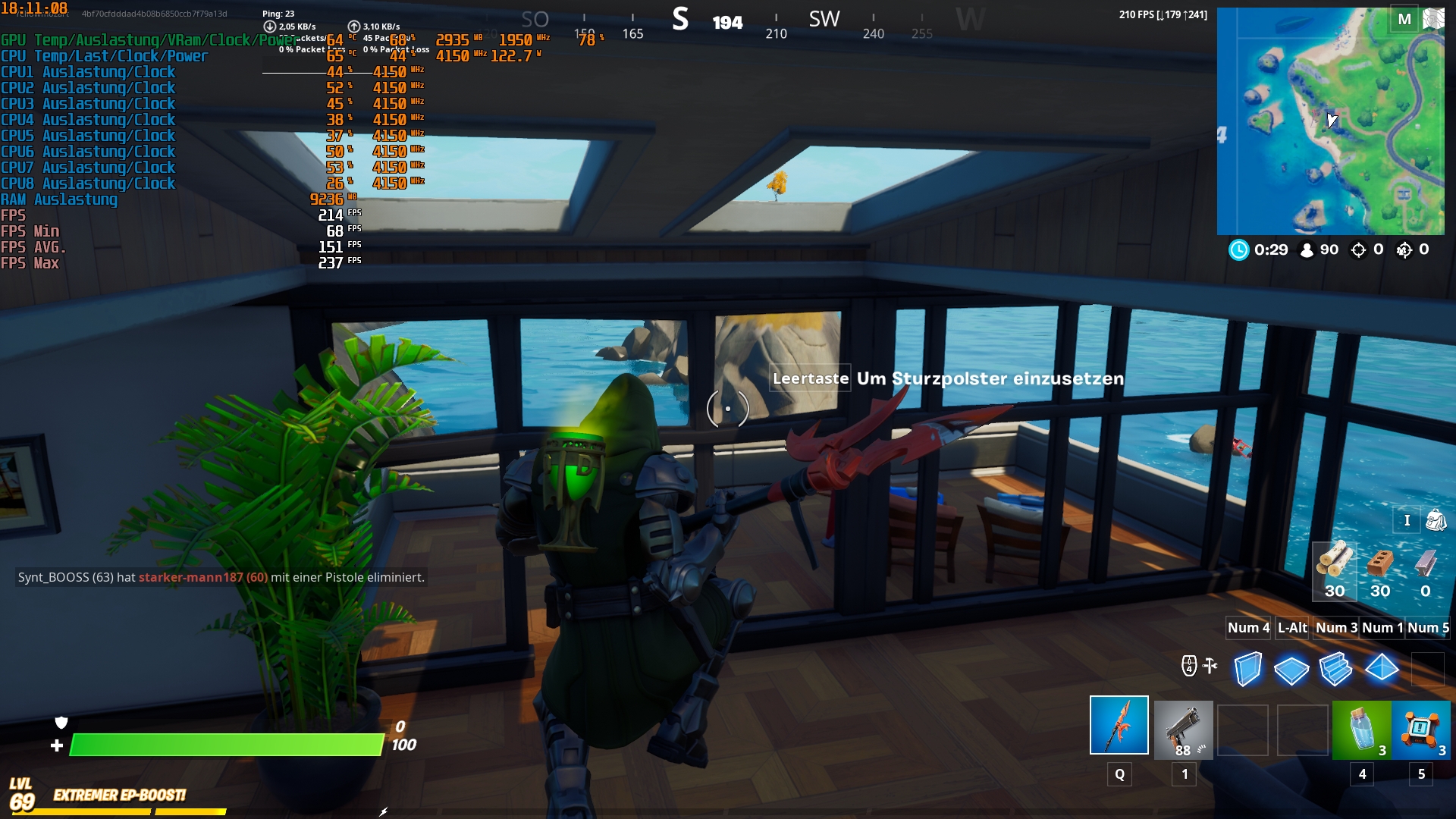

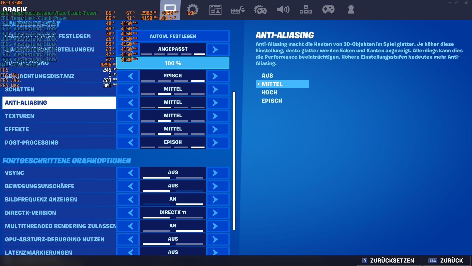

In Fortnite habe ich dann die Grafikeinstellungen so niedrig wie möglich gestellt, um zu schauen wie viel FPS die CPU verarbeiten kann (~280 FPS). Somit sollte die Grafikkarte eigentlich, bei hohen Grafikeinstellungen, "höher" ausgelastet werden können, was aber nicht der Fall ist. Auch in diversen anderen Spielen habe ich das, wie unten zu sehen, geprüft. Mit Ähnlichem Ergebnis.
Falls es nicht ganz hervorgegangen ist was denn nun die Probleme seien, möchte ich diese abschließend nochmal zusammenfassen.
1. FPS Drops/Ruckler (für mich unerklärlich, auch die Werte die ich mir anzeigen lasse "peaken" in dem Moment nicht)
2. Nicht mal annähernd 100% Auslastung einer der Komponenten (Solange das Spiel flüssig läuft, am besten natürlich mit 144 FPS, ist das kein Problem aber ich würde es gerne verstehen warum dies so ist)
Ich hoffe die Informationen und Texte die ich gegeben habe sind einigermaßen verständlich und nutzbar. Sollte ich etwas vergessen haben bitte ich um Info dies wird natürlich nach Möglichkeit nachgeliefert. Unten sind noch ein paar Bilder mit Informationen zum CPU, RAM und GPU angehängt. Ferner noch einige Ingame Screenshots mit den Werten. Die Bilder habe ich versucht selbsterklärend zu benennen. Die Spiele wurden hierbei zufällig ausgewählt.

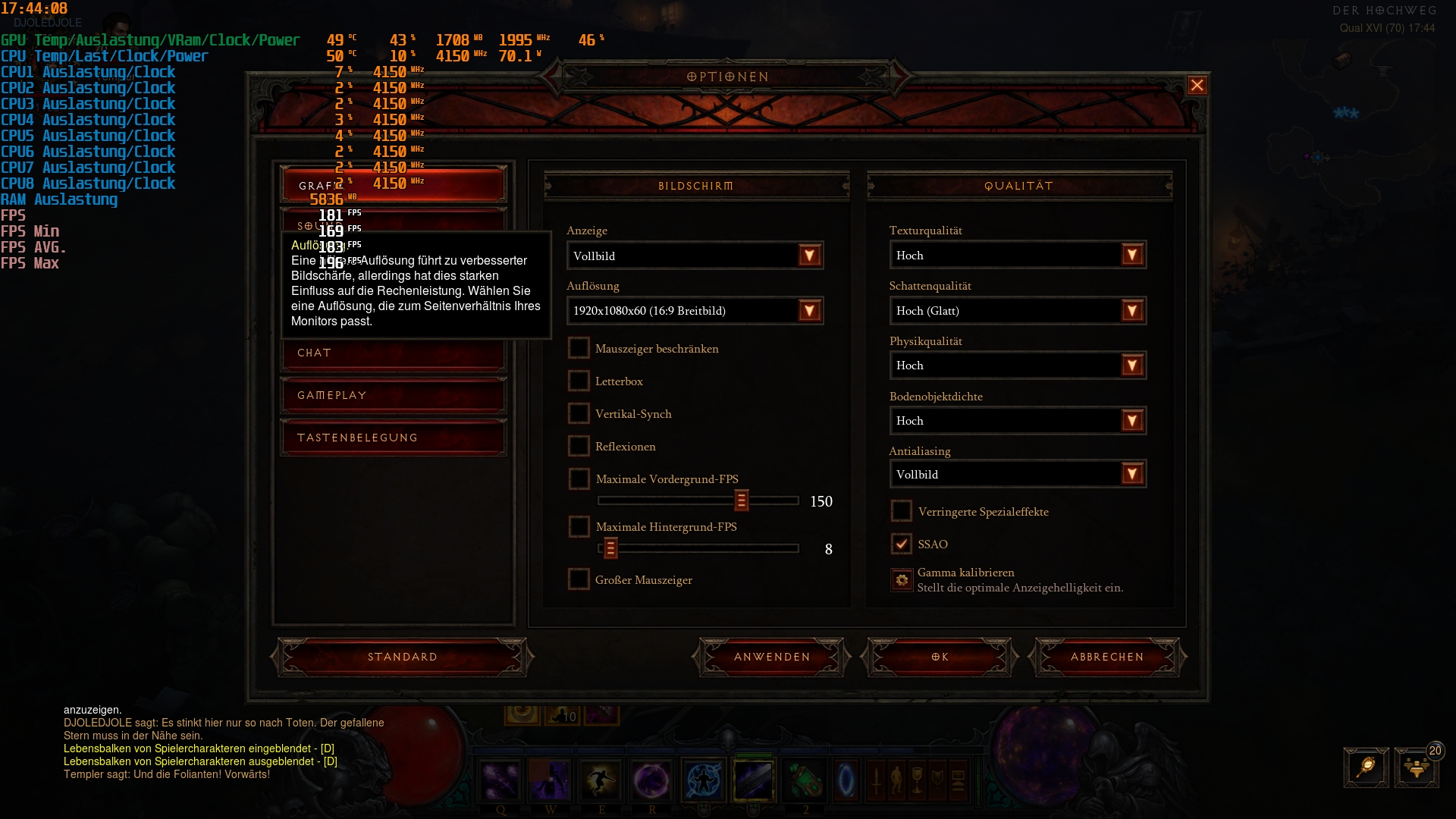

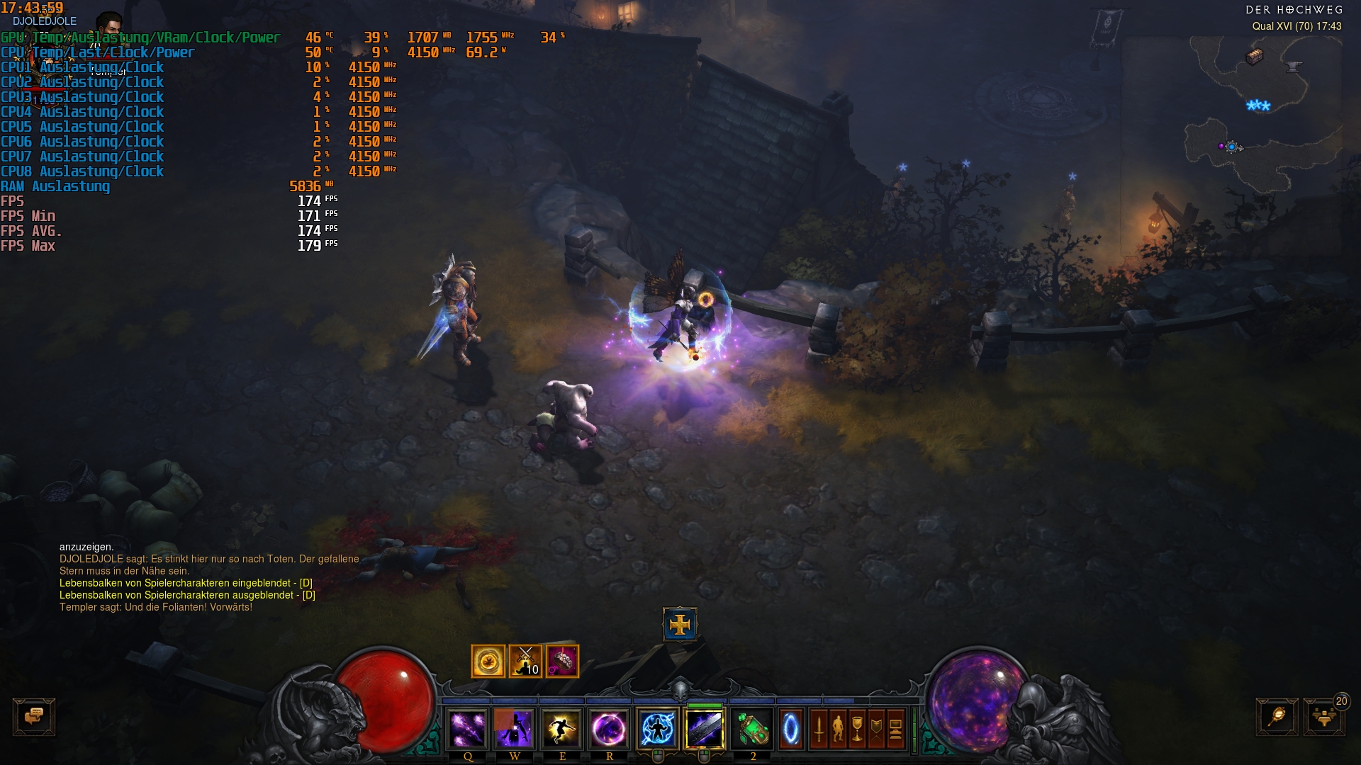

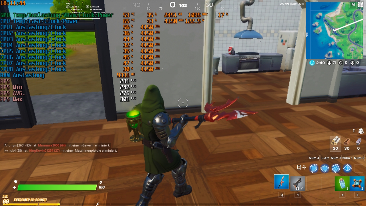

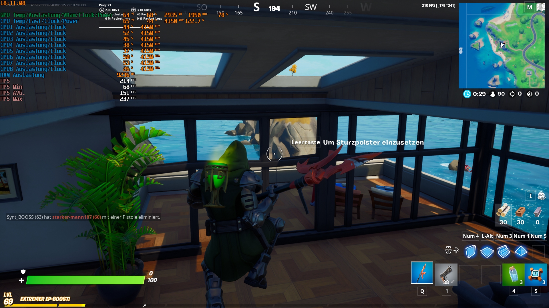

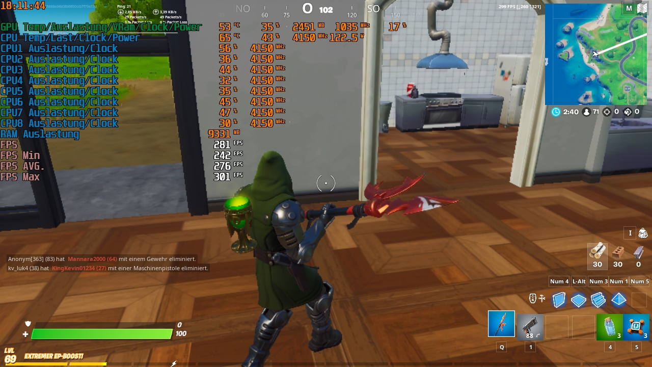

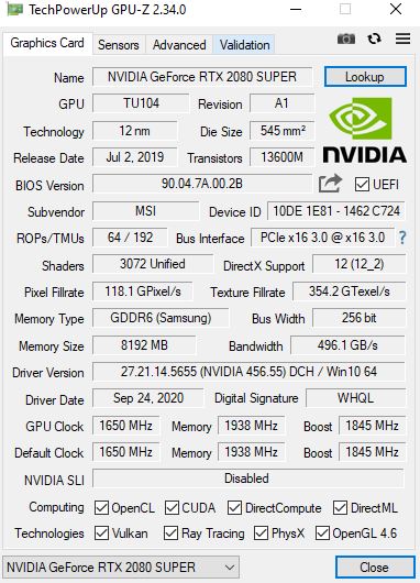

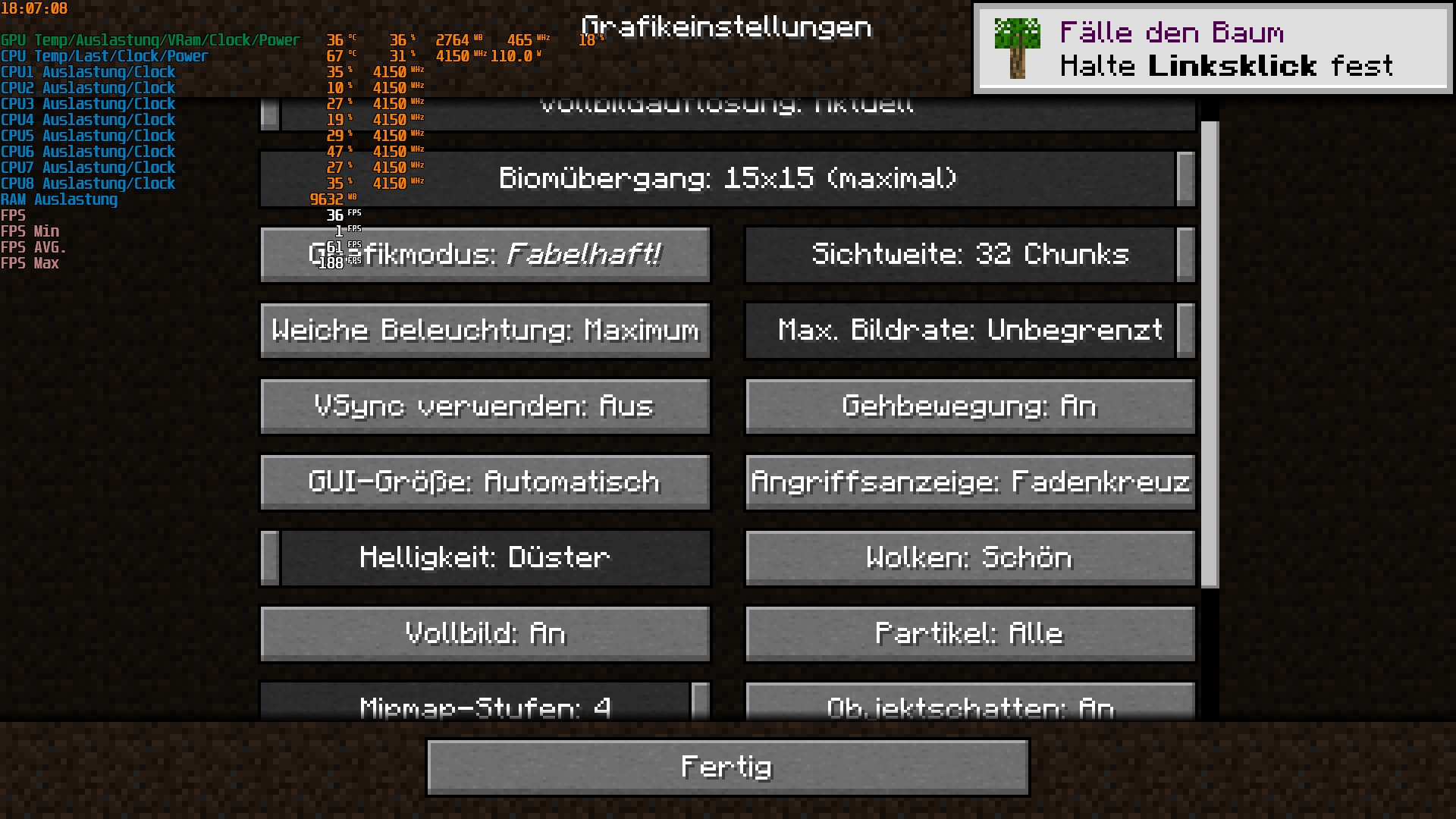

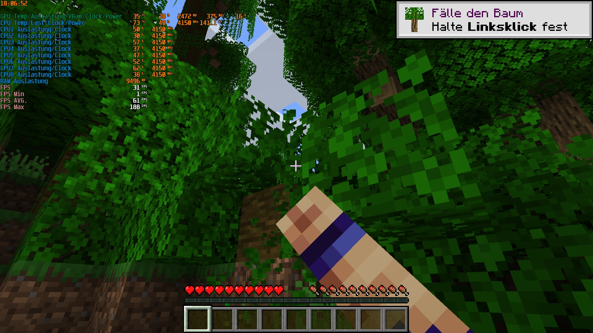

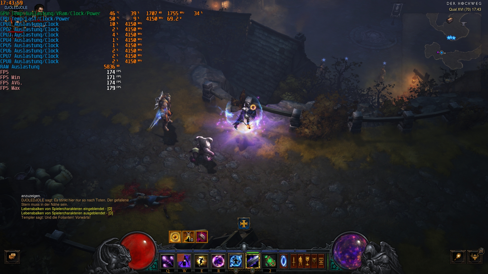

D3: CPU-Limit. FPS normal für Deine CPU. Game nutzt meines Wissens nach genau einen Kern von Deiner CPU.

Fortnite in mini-Auflösung. CPU-Limitiert. 280 FPS ganz normal für Deine CPU. Sollte an bestimmten Stellen auch gerne bis auf 150 FPS runter gehen.
Minecraft. Von Hause aus CPU-Limitiert. Wenn Du nicht mit Optifire und 10000 Shadermods nachhilfst.
Je nach deren Einsatz bekommt man auch einen NASA-Rechner ganz klein.

Der Boost des 2700X liegt nur bei 1-2 Kernen an und nicht für alle Kerne.
Die neuen Ryzen 5xxx stehen vor der Tür, da könntest du über ein Upgrade nachdenken, der Rest sieht ja noch i.O. aus, wie HisN schreibt liegt hier ein CPU Limit vor.

Was ich an der Sache nicht verstehe ist, dass der CPU-Takt ja eigentlich noch von Haus aus auf 4,3 GHz steigen müsste, wenn notwendig, was nicht der Fall ist bei keinem der Kerne. Die Auslastung der einzelnen Kerne ist ja auch noch meilenweit von 100% entfernt.

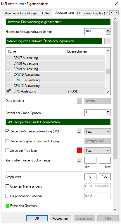

Außerdem wollte ich Fragen ob man die einzelnen Threads im MSI Afterburner auch noch anzeigen lassen kann?
Einfach bei CPU 1-16 Häkchen setzen und in OSD anzeigen lassen.
Oder meinst du die einzelnen Threads der Programme?
Danke das ist was ich meinte. Dachte die restlichen CPU Angaben wären für Prozessoren mit mehr Kernen. :D

CPU-seitige einstellungen niedriger einstellen, wie zB Schatten und Post-Processing.
Okay probier ich auf jeden Fall aus Danke.
