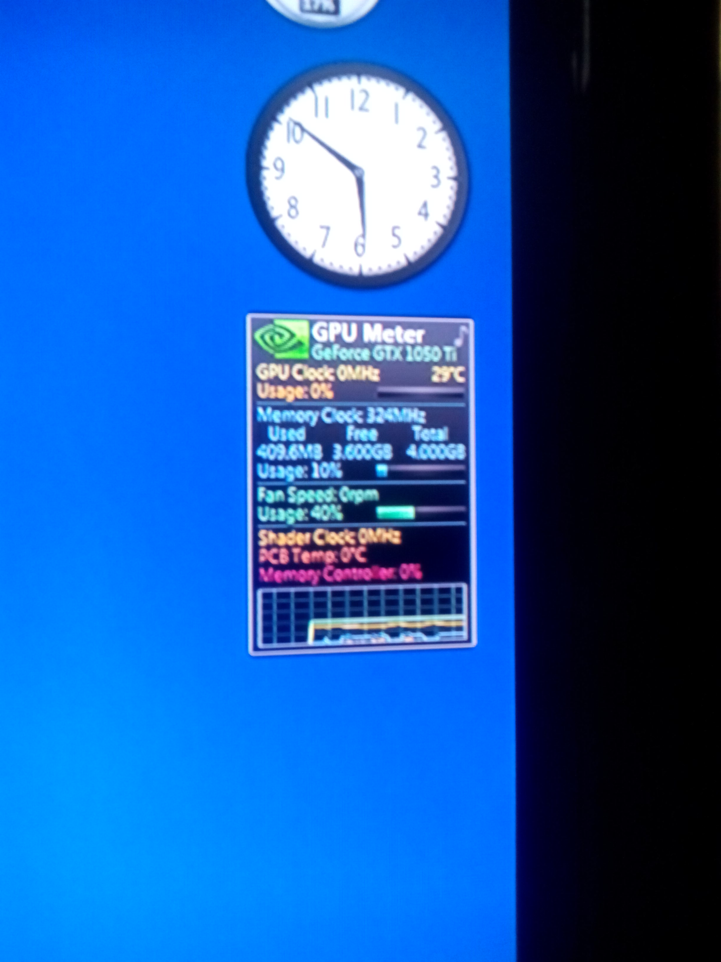

Hallo Zusammen
Hatte das gleiche Problem mit meiner Nvidia GTX 1050 Ti 4 GB von eBay für ca. 50 Euro.
Seit einer Woche versuche ich diese Grafikkarte zu installieren unter Windows 7 64 Bit ohne Erfolg.
Auf einem Mainboard Biostar G41D3+ mit 8 GB Arbeitsspeicher und 2x3,2Ghz CPU.
Heute ein Erfolg. Treiber mit DDU deinstallieren Neustart machen ins Windows Abgesicherten mit Netzwerk booten mit F8 oder unter Windows 7.
Start drücken im Suchfeld msconfig eingeben und in der Leiste suchen Abgesicherten Modus mit Netzwerk auswählen neustarten. PC Booted jetzt im abgesicherten Modus.
Treiber von Nvidia suchen hatte Version 385.** Beta Version und Betriebssystem Windows 7 64Bit eingestellt und gedownloadet, installiert nicht im Expressmodus, habe nur Grafiktreiber angeklickt und gestartet, bis die Meldung kam PC neu starten. Bootes normal Windows wieder. Plötzlich andere Bildauflösung im Geräte Manager nachgeschaut Grafikkarte ohne Ausrufezeichen mehr. PS Sorry für das Unscharfe Bild. MfG Stephan361
