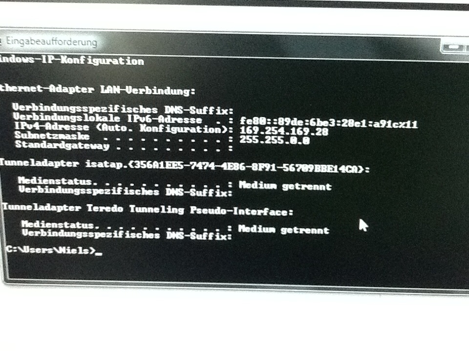

Eingabeaufforderung öffnen und da ipconfig -all eingeben und dann [ENTER]
Screenshot machen und posten
Vergebe dem Rechner mal eine feste IP im Routerbereich, dann sollte es mit speedport.ip auch klappen, sonst Kabel defekt oder, wenn die anderen auch nicht in Inet kommen, Router defekt?
Router schon stromlos gemacht?
Wenn nicht bitte erstmal das machen und dann nochmal speedport.ip versuchen und ipconfig.
Ansonstens schauts so aus das der Router Deinem PC keine IP Adresse zuweist.

Dein Rechner bezieht keine IP-Adresse vom Router. Deshalb kommst du auch nicht auf den Router. Schon mal den Speedport neu gestartet (1 Minute stromlos machen und wieder anschließen)?
