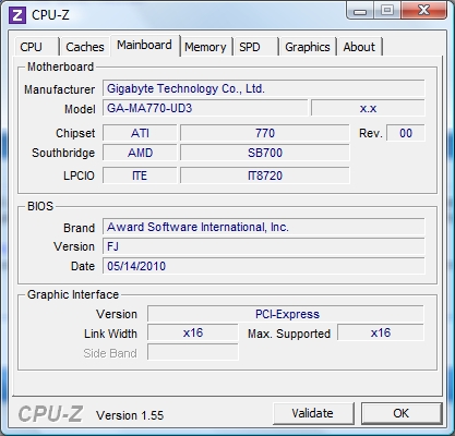

Was kann das sein? Board defekt was ich vor drei tagen gekauft habe? (Gigabyte GA-MA770-UD3 Rev. 2.1) Bios Update habe ich schon gemacht.....

Also ich habe Memtest86+ von CD gebootet und nach 2h 36min (zwei Durchläufe) keine Fehler und das mit etwas scharfen Einstellungen ich lasse denn mal die Nacht noch werkeln mal sehen was er sagt.
Weise ja nicht ob man so viel wert auf Prime setzen soll beim RAM zumindest und wie schon gesagt instabil ist der PC bis jetzt nicht, nichts bemerkt.....

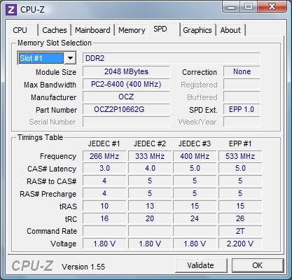

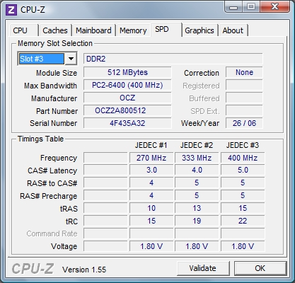

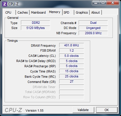

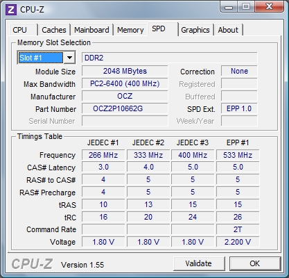

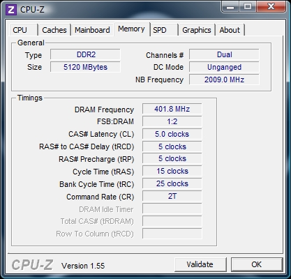

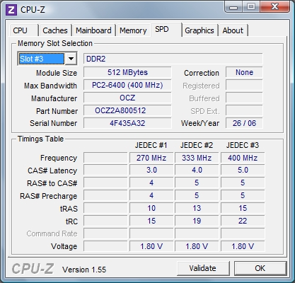

Die RAM sitzen paarweise in den Slots 1+2 (2gb) sowie 3+4 (512mb)...richtig?
Stelle im Bios folgendes manuell ein (nicht auf AUTO lassen):
Timings: 5-5-5-15-26
Frequenz: 400 mhz (800mhz)
Spannung: 1,9 - 2,0V (nicht mehr als 2,0V)
Command Timing: 2T
Trfc0/1/2/3 for DIMM1/2/3/4: 127.5ns
Northbridgespannung: +0,05 - +0,10
Läuft Prime95 damit stabil? (Blend-Test oder Custom Test - Run FFTs in-place).
CPU Temperaturen nebenbei beobachten.
Natürlich erst ein mal die Riegel einzeln mit Memtest86+ prüfen (AUTO Einstellungen im Bios).
