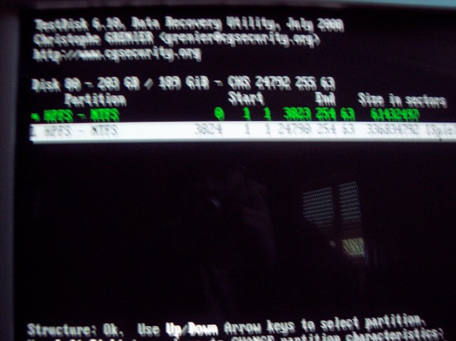

So, grade eben wollte ich mir die Dateien in der BootPartition anzeigen lassen (mit Testdisk), also Advanced->Boot Partition->List , da erscheint die Fehlermeldung "Can't open filesystem, filesystem seems damaged."
Der Drive Fitness Test hat allerdings keine Fehler gefunden.
Jetzt kann ich ja eigentlich auch keine Dateien backupen oder? Falls doch, wie?
EDIT2: Da fällt mir noch was ein: Beim Deep Scan hat TestDisc auch keine Fehler gefunden...
Was empfiehlt sich als nächster Schritt?

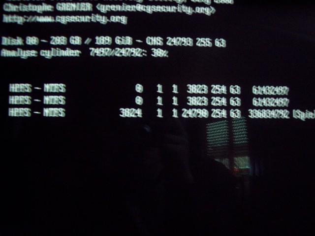

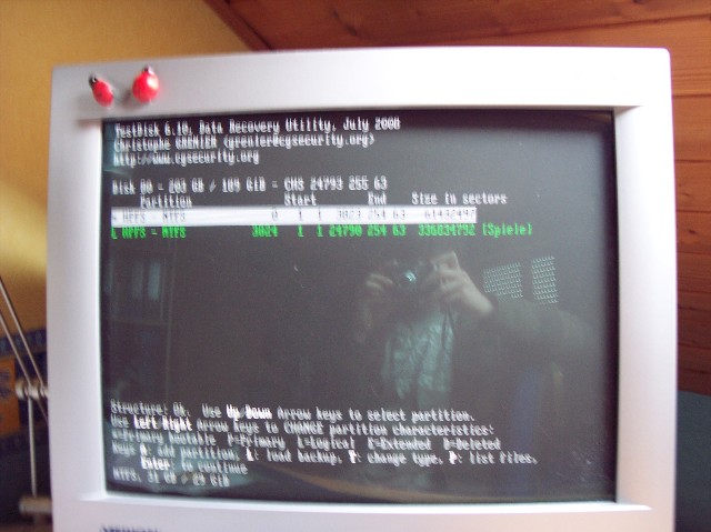

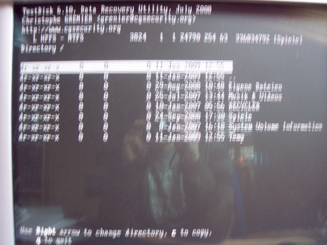

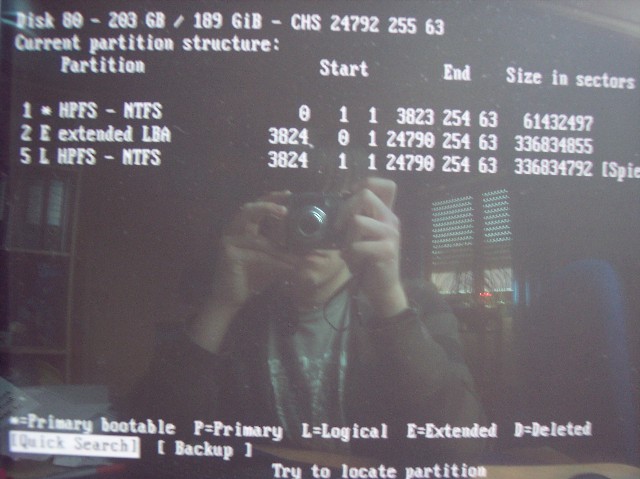

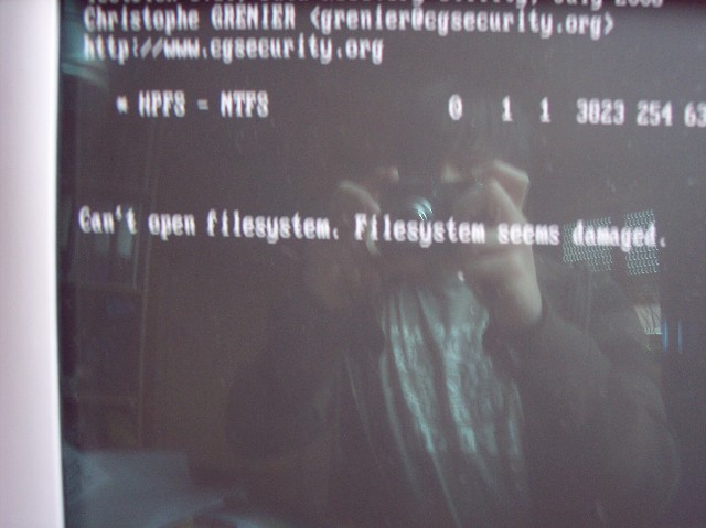

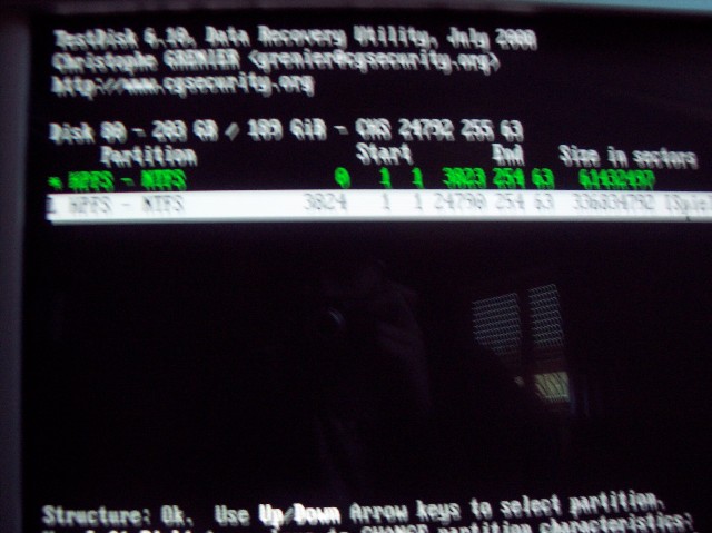

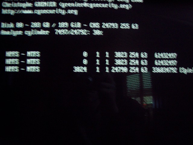

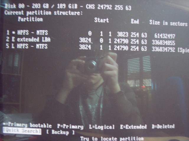

erstmal danke für deine Antwort. Ich hänge alle Bilder an, allerdings ein bisschen verwackelt, da ich keine geeignete Stütze hatte und etwas zittrig bin, aber ich finde sie sind doch erkennbar :P
Müssten glaube ich alle sein, falls doch noch eins fehlt, sags einfach, ich reich es nach =)
Eigentlich sind die Titel ja selbst erklärend aber ich sag trotzdem noch kurz was dazu :)

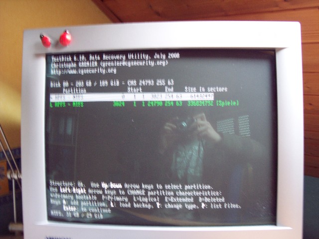

Analyse der Festplate
nach Quick Search

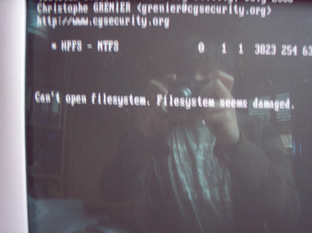

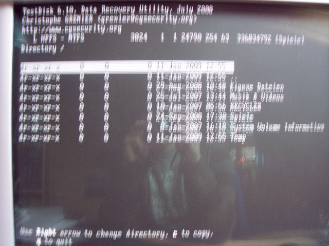

Versuch, die Dateien der Bootpartition mit "p" anzeigen zu lassen.
Andere Partition wird problemlos geöffnet
Hier hat sich der deepsearch von der Bootpartition einfach aufgehängt...
... und hier ist er durchgelaufen gewesen.

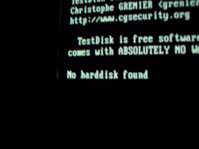

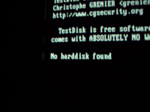

Soeben wollte ich nochmal mit TestDisk starten, da erscheint folgende Meldung:
Was lässt sich jetzt noch tun?
Betriebssystem neu installieren?
EDIT:
Grade das System mal komplett vom netz genommen und danach ncohmal neu gestartet -> Festplatte wird wieder erkannt
*puh*

Prüfe mal, ob du über den Bootsektor an die Daten kommst und kopieren kannst?
Ansonsten sieht es nach einen beschädigetes Dateisystem bei der ersten Partition aus.
Im Fall würde Datenrettungssoftware helfen.
Die zweite Partition als logisches Laufwerk ist in Ordnung.
Dort braucht nichts gemacht werden.
